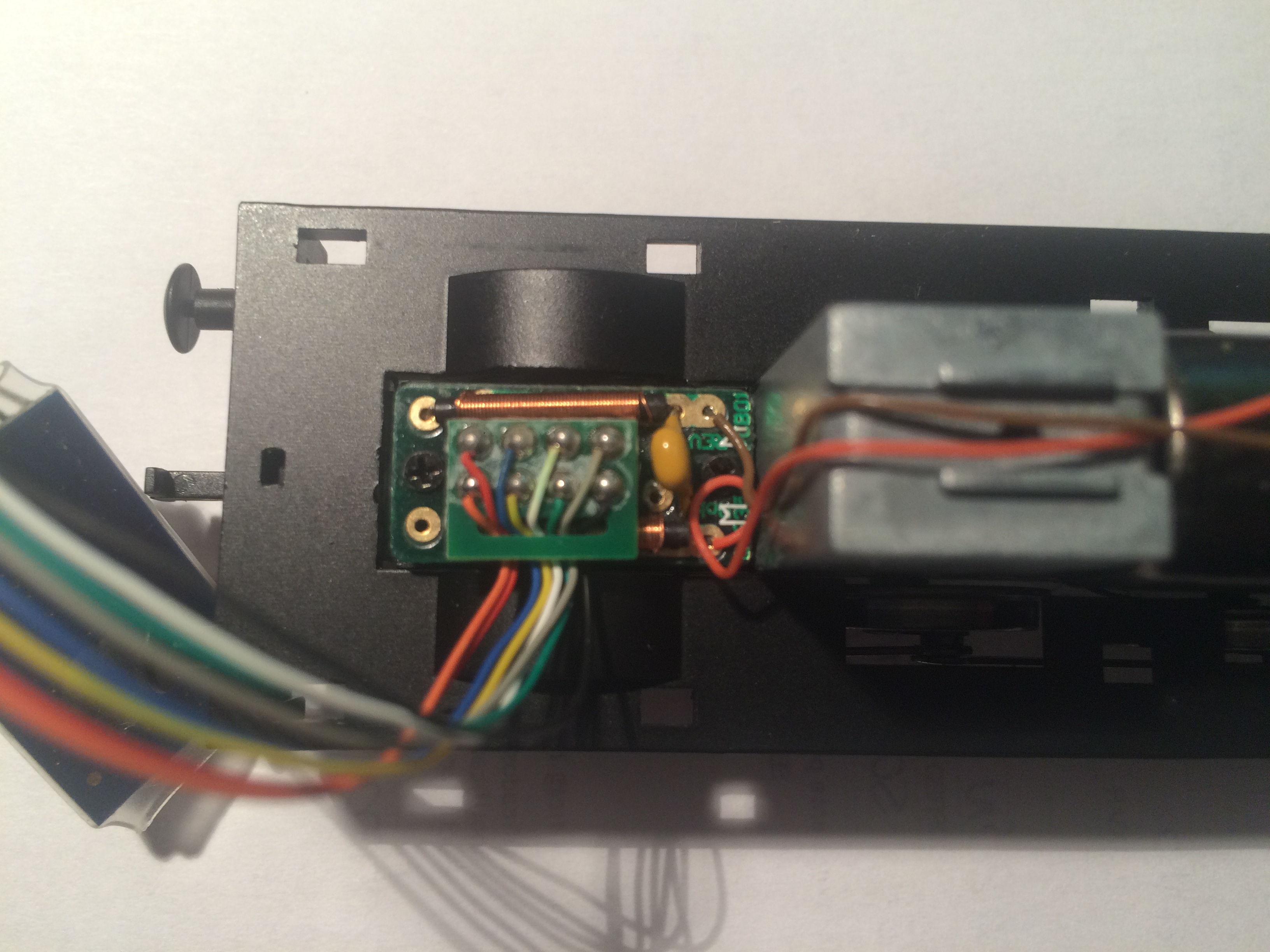

hola a todos sigo con interés todo lo que publicáis y me animo a contaros mi problema:
Tengo dos locomotoras que un 304 y una caldas de un set de ibertrenstar a los cuales le cambie el decoder, (dejaron de funcionar, no al mismo tiempo primero uno y pasado unos meses el otro) el caso es que compre los susodichos decoders y resulta que van a saltos y se embalan, pensando que era la centralita compre una multimaus en zaratren (aprovechando la coyuntura, que le tenia muchas ganas) pero el problema me persiste tengo dos locomotoras mas una 269 electrotren y una Taurus piko y van suaves, cambie un decoders con la piko y el resultado es el mismo saltitos y se en bala agradecería alguna idea gracias y me resultáis de una ayuda increible

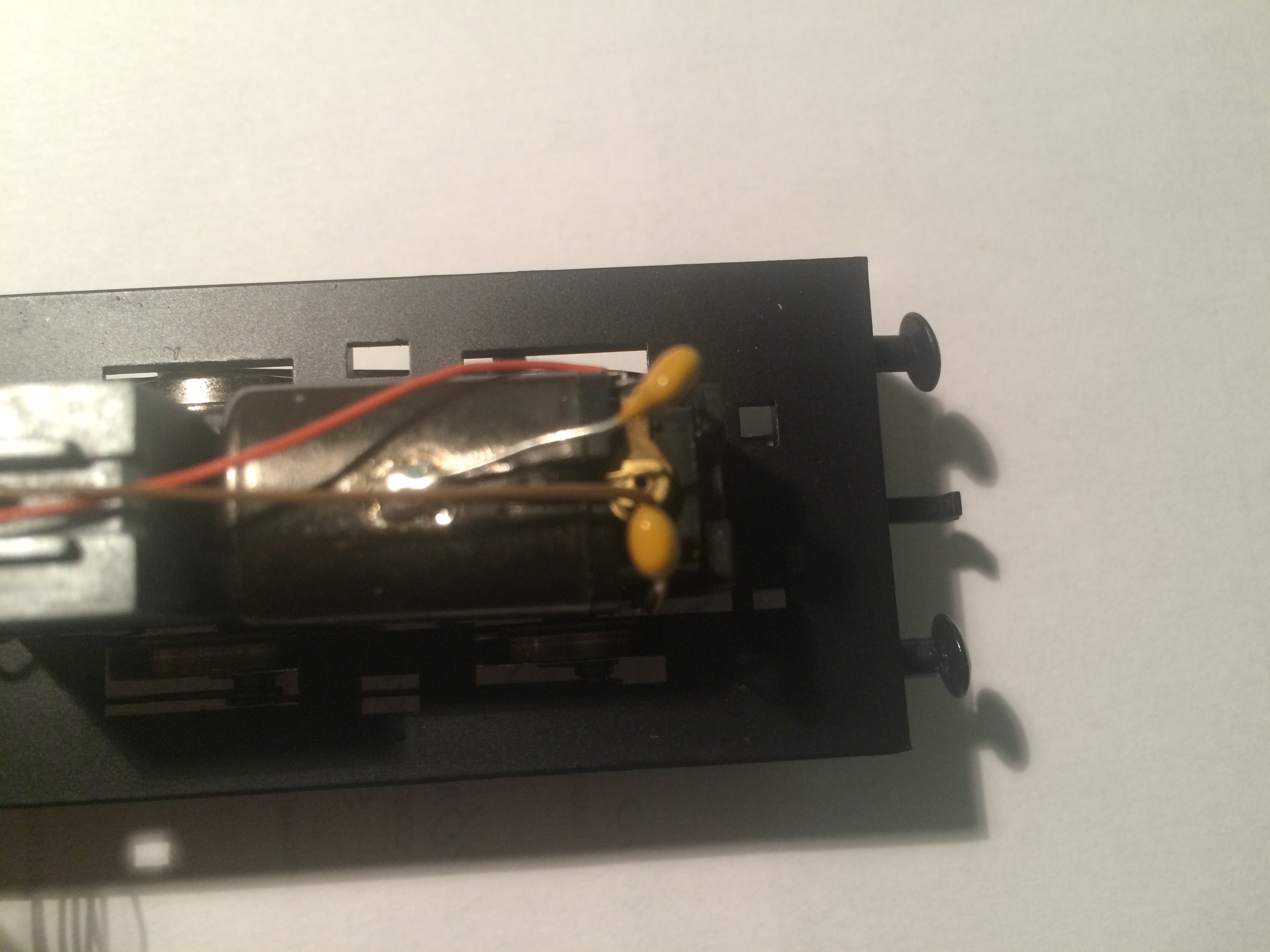

hice dos fotos

las dos que están el motor están en serie pero unen los polos del motor
Mensajes: 12
Ubicación: Naron
Registrado: 02 Nov 2014 14:37
si es correcto quitare los tres, iré probando a ver como reacciona gracias te diré como me fue

No estoy seguro por las fotos enviadas, pero los elementos antiparasitarios que se ven en las fotos me parece que están entre el conector para el decoder o dummy y el motor, con lo cual son correctos y no deberían afectar negativamente al funcionamiento de la máquina ni en analógico (con dummy) ni en digital (con decoder)

Hola a todos.
Resultado de la pruebas realizadas con los condensadores.
1 quite los dos condensadores que están en serie y a la vez en paralelo; resultado sigue los trompicones
2 quito el condensador que esta solo en paralelo con el motor: desaparece los trompicones.
3 puse los dos en serie/paralelo : sigue sin haber trompicones
Al final lo que hice fue quita solo el condensador que esta solo y volver a poner los otros dos y el resultado es perfecto.
las dos locomotoras están ahora igual y van de cine,
