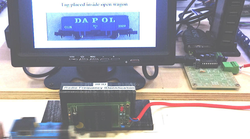

Sin embargo el grupo de aficionados ingleses MERG demuestra que en 00 funciona muy bien:
Demostración de RFID de MERG escala OO en la Feria anual Peterborough octubre 2017
¿Alguien sabe algo de este tema? ¿Alguien está desarrollando algo de esto? ¿Probando? ¿Lo conoce? Cualquier aportación será bienvenida.

Hola... ni idea sobre el tema ... pero el vagón Dapol en cuestión parece (por la forma de los enganches ) de escala N
SALUDOS CORDIALES
Mensajes: 761
Registrado: 12 Ene 2012 14:44
Ohhhh.... Cierto! Debe ser escala N. En otra foto que tengo se ve parte de ese circuito de demostración y se aprecia que no mide más de 1 m de largo, para un óvalo con cuatro cantones y dos trenes persiguiéndose. Mucha historia para ser OO...
Luego debería ser N y no me fijé bien.
Pero, ¿eso demuestra que en escalas mayores no resulta viable la identificación RFID?

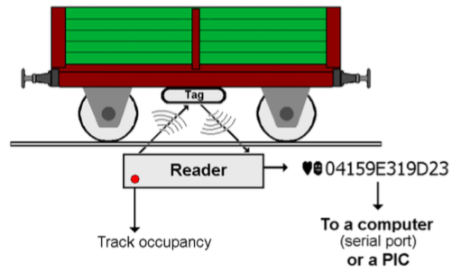

Hay un libro electrónico gratuito también de MERG (inglés) donde se explican algunos detalles de la forma de identificar vagones y locomotoras por radio.
From DAVY DICK, Electronics for Model Railways (part B); MERG
MERG idea general RFID.png (61.23 KiB) Visto 3505 veces
Es poca información, y da la impresión de que no hay reglas fijas en cuanto a tamaños, distancias y velocidades. Algunos datos sí parecen de sentido común:
    1. Hay que lograr un adecuado equilibrio entre esos tres parámetros: tamaño de las etiquetas identificadoras, distancia a la que se coloca el detector y tiempo que se le da a éste para que lea la etiqueta. Prueba y error. Experimentación.
    2. Lectores grandes implican mayor potencia en juego y generalmente mayor distancia efectiva para leer etiquetas. Pero se corre el riesgo de leer dos o más a la vez si están próximas, lo que resultaría en no leer ninguna.
    3. Parecido ocurre con el tamaño de las etiquetas: las grandes se leen a mayor distancia pero necesitan más tiempo (menor velocidad del tren) y dos etiquetas demasiado juntas pueden no ser leídas nunca.
    4. Todo material interpuesto entre una etiqueta y su lector es potencial fuente de problemas. En especial los elementos metálicos pueden deformar el flujo electromagnético que transfiere energía a la etiqueta, y pueden después distorsionar la señal de radio que la etiqueta emite para que el detector la lea.
    5. Se puede ser muy imaginativo colocando etiquetas y detectores. Por ejemplo, pueden ponerse las primeras bajo los techos de vagones y contenedores, y el detector en el techo de un túnel.
No obstante, nada de lo que dicen da a entender que la única escala adecuada para este tipo de detección sea la escala N. Al contrario, mencionan expresamente su aplicabilidad a escalas mayores de 00 (1:76).
