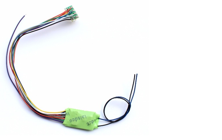

He conseguido un decodificador con 8 cables en su conector de 8 pines, pero además tiene otros dos por el otro lado, uno negro y otro azul oscuro.
Para que son?
Se pueden cortar?

No es algo que sea muy extraño, de hecho es bastante frecuente. Los puedes cortar? Por supuesto , si no los necesitas , aislandolos bien no hay ningún problema.
Por esos colores que indicas tiene pinta de ser un laiss y los cables que sobran son para el "Staying Alive" , pero sin poner una foto.... Tampoco lo puedo asegurar 100%.
Normalmente los decoder de esta marca suelen estar retractilados en un plástico verde fosforito.
Deco forotren.jpg (36.93 KiB) Visto 1247 veces
Gracias bakertalgo
Si esta con retráctil verde fosforito.
Sirven para algo?
Que es laiss?
Perdona pero soy muy torpe para la electrónica.
Mensajes: 3177
Laiss es la marca, de origen chino. Son bastante decentes para el precio que tienen. El "Staying Alive" sirve para conectar un condensador (y algún componente más) para locomotoras que tenga pocos ejes con toma de corriente o con problemas con tomas de corriente) o para evitar parpadeos. Si no da problemas la locomotora no es necesario complicarse. Aunque en realidad es sencillo de conectar, es más el problema en buscar hueco a un condensador generoso.

Muchas gracias, ahora ya lo veo claro.
