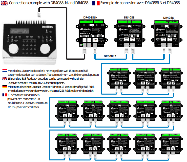

Tengo la versión negra de Z21, y he creado una maqueta controlada por iTRAIN y con retrocontactos DIGIKEIJS, 1 módulo DR4088LN + DR4088, con un total de 32 contactos, que desde que los conecté, y sin hacer nada me han sido reconocidos por iTrain.
Bien, he ampliado con otros 2 módulos más DR4088, y no hay manera de configurarlos para que los reconozca. En la aplicación de la central pide datos que Digikeijs no facilita en las instrucciones, y viceversa, la forma de programar que indica Digikeijs no se parece en nada a lo que pide Z21 a la hora de programar LN.
En algún manual de Digikeijs sí que nombra la Z21 como compatible con el sistema LocoNET, pero ya digo que me es imposible hacerme con ello, incluso ayer, intentando programarlo, perdí la comunicación de los 32 módulos y solamente me reconoce ahora los 8 primeros.
Esperaba que alguno de vosotros use los módulos DR4088LN con la Z21 y me pudiera aclarar qué, y cómo tengo que hacer para decirle que tengo un total de 64 contactos en 4 módulos, todos ellos colgados del DR4088LN, tal como se indica en el manual correspondiente.

LA Z21 negra, efectivamente, es compatible con el bus LocoNET, yo he probado diversos accesorios LocoNET con una y me fue bien.
Ahora bien, Si has comprado un pack DR4088LN + DR4088, este vendrá programado con una drirección LocoNET y 32 detectores.
Si luego le has añadido otros dos módulo DR4088 (32 sensores más) no debería haber problemas, según la documentación.
Pero tendrás que decirle a la DR4088LN que tiene 64 sensores, pues al haber comprado el pack, creerá que tiene 32, para ello:
1 - Press the programming switch. The green LED will blink faster.
2 - Select the desired start address for the module by selecting a switching address on the control unit and
switch this once (either straight on or branching off).
The green LED will blink even faster to indicate that the total number of feedback inputs should be entered. Go to step 3
(eg: feedback address / decoder address 1 requires switching address 1, decoder address 2 requires switching
address 2 etc)
3 - Program the desired number of feedback inputs on the module by selecting a switching address value equal to the
desired number of inputs and switch this once (either straight on or branching off).
4 - The programming mode will automatically end and the green LED will blink slower
(eg: 16 inputs requires switching address 16, 6 inputs requires switching address 6).
1 - Presione el interruptor de programación. El LED verde parpadeará más rápido.
2 - Seleccione la dirección de inicio deseada para el módulo seleccionando una dirección de conmutación en la unidad de control y
cambie esto una vez (ya sea directamente o ramificándose).
El LED verde parpadeará aún más rápido para indicar que debe ingresarse el número total de entradas de retroalimentación. Ir al paso 3
(por ejemplo, la dirección de retroalimentación / decodificador 1 requiere cambiar la dirección 1, la dirección del decodificador 2 requiere conmutación
dirección 2, etc.)
3 - Programe el número deseado de entradas de realimentación en el módulo seleccionando un valor de dirección de conmutación igual a
número deseado de entradas y cambiar esto una vez (ya sea directamente o bifurcando).
4 - El modo de programación finalizará automáticamente y el LED verde parpadeará más lentamente
(Por ejemplo: 16 entradas requieren la dirección de conmutación 16, 6 entradas requieren la dirección de conmutación 6).
Necesitarás saber la dirección LocoNET que tiene por defecto tu DR4088LN (posiblemente sea la 1), en iTrain deberías verlo.
Pon la central sin conectar a la vía y con la locoNET conectada al módulo DR4088LN y por si acaso, los tres módulos DR4088 conectados en cascada.
Pulsa el botón de programación en el módulo DR4088LN y espera a que el led verde parpadee, a continuación, en la central selecciona la aguja 1 (o la dirección del módulo que hayas encontrado en el iTrain) y cambia UNA SOLA vez (de recto a desviado o viceversa, eso da igual), el DR4088LN lo reconocerá y tomará esa dirección como su dirección LocoNET.
El led verde parpadeará más rápido.
Ahora hay que decirle cuantos sensores tiene, si le tienes con 3 DR4088 conectados, eso son 64 direcciones (16 + 3x16), selecciona la aguja 64 (no hace falta ni que exista en tu circuito) y vuelve a cambiarla UNA SOLA vez, con esto el DR4088LN se reprogramará y esperará tener los 3 módulo DR4088 conectados.
Ahora, reconectando el iTrain a la Z21 debería reconocer que tiene un detector LocoNET con 64 detectores.
