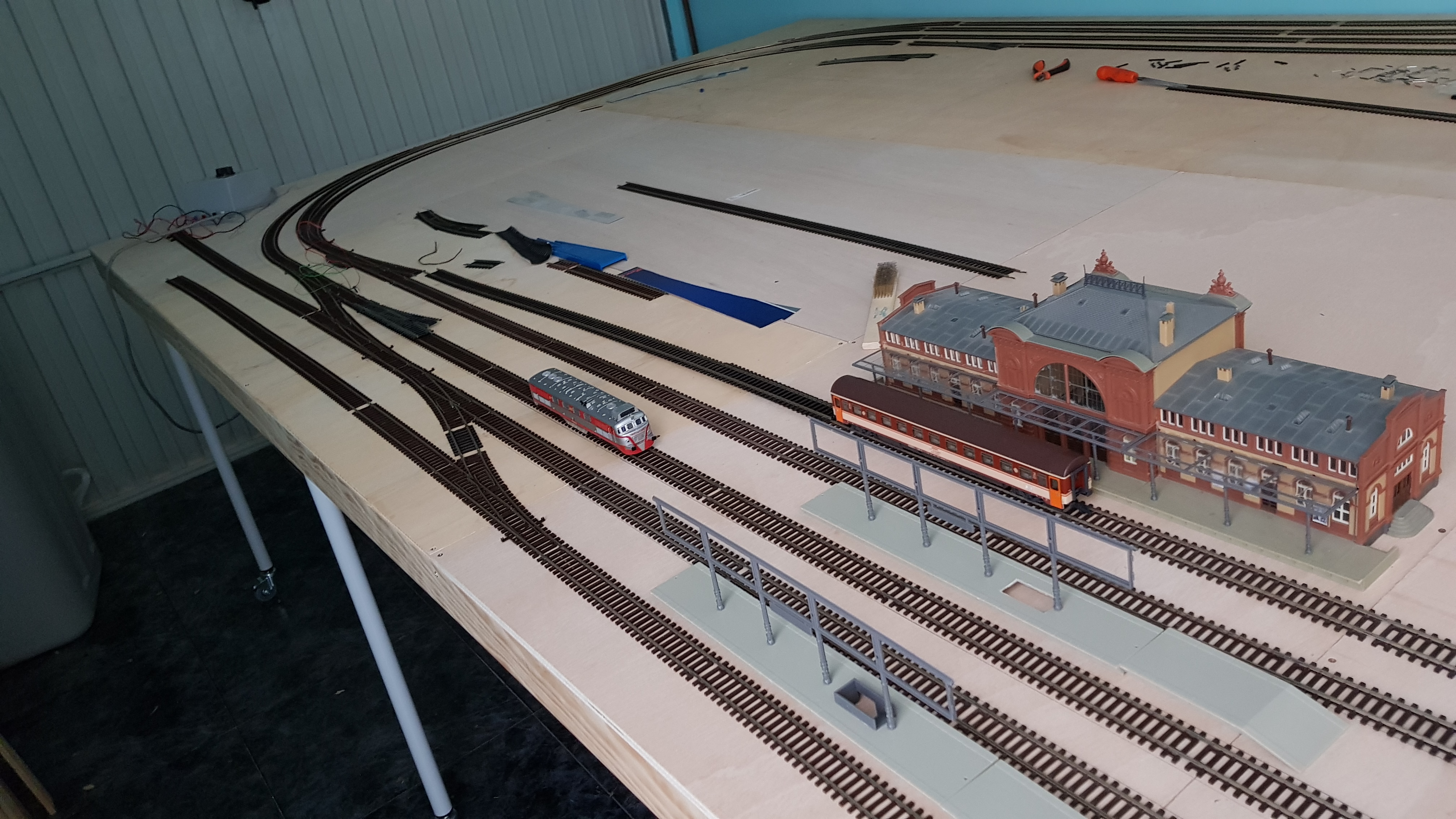

Hola buenos días quiero preguntar sobre este tema tengo una base de 4,80 X 2 M.
Una playa de 5 vias en la estacion principal,el circuito está sin terminar pongo goto del tablero.
He leido que hay que cablear soldando cables cada 2 M aproximadamrnte en paralelo a los carriles y por debajo unirlos a la linea principal para evitar caidas de tensión y evitar que haya fallos de corriente.
Si las eclisas metalicas de union estan bien y hacen buen contacto ¿ es ndcesario cablear por debajo todo el recorrido?
Gracias y saludos.

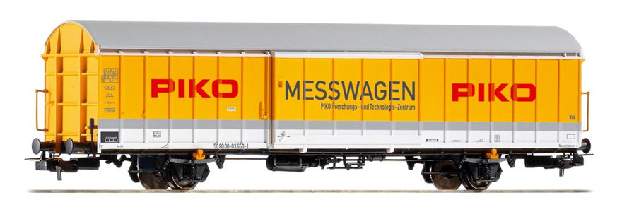

Siguiendo con el tema de la continuidad del circuito eléctrico en las vías de una maqueta, hay un auxiliar que yo veo muy interesante para el control de la tensión
en vía, así como de otros parámetros como la pendiente, el peralte, la velocidad de las locomotoras, etc. y es el vagón de medición 55050 de Piko que incluso
en una instalación terminada, te da un uso interesante y divertido ya que con una app gratuita que distribuye la tienda que lo vende, te permite controlar esos
parámetros a través de móvil o Tablet. Os adjunto foto y un documento Word publicado en la web de Trenes-Aguiló que es la tienda donde lo adquirí.
SaludosLugen

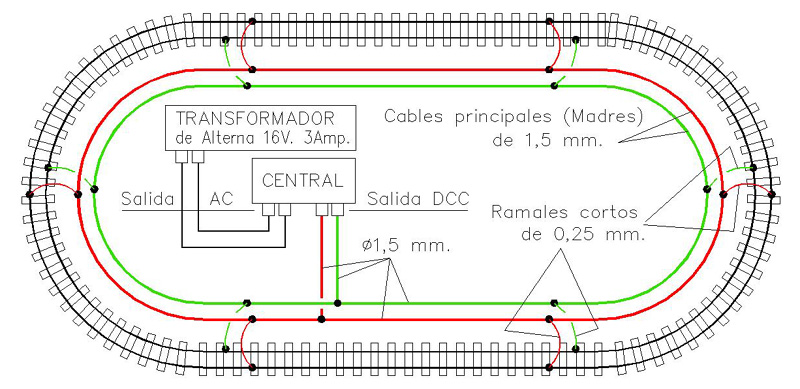

En este mismo foro y publicado en su día, aunque por desgracia no se quien es el autor, hay
un sencillo esquema muy esclarecedor que os adjunto, dejando sentado de antemano que no
soy el autor del mismo..
Saludos de nuevo, Lugen
Cableado de un Ovalo.jpg (148.18 KiB) Visto 1381 veces

El esquema de Lugen, me suena que es del maestro Orbhan, tiene mucha información de muy buena calidad en este foro.
Es una fuente de conocimiento.
Antarjcor
Valencia.
Mensajes: 1095
Registrado: 31 Mar 2010 13:01
Efectivamente, son esquemas de Ángel (Orbahn). Se encuentran en los hilos que le puse al compañero en unos mensajes más arriba.
