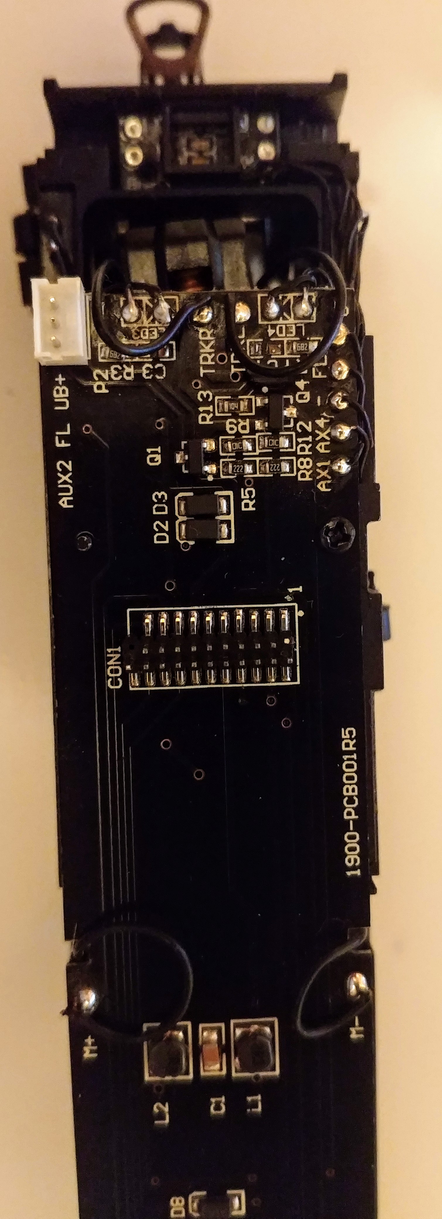

Hola, a ver si me podéis ayudar ante las sucesivas metidas de pata que he tenido, os relato un poco los hechos para que valoréis:

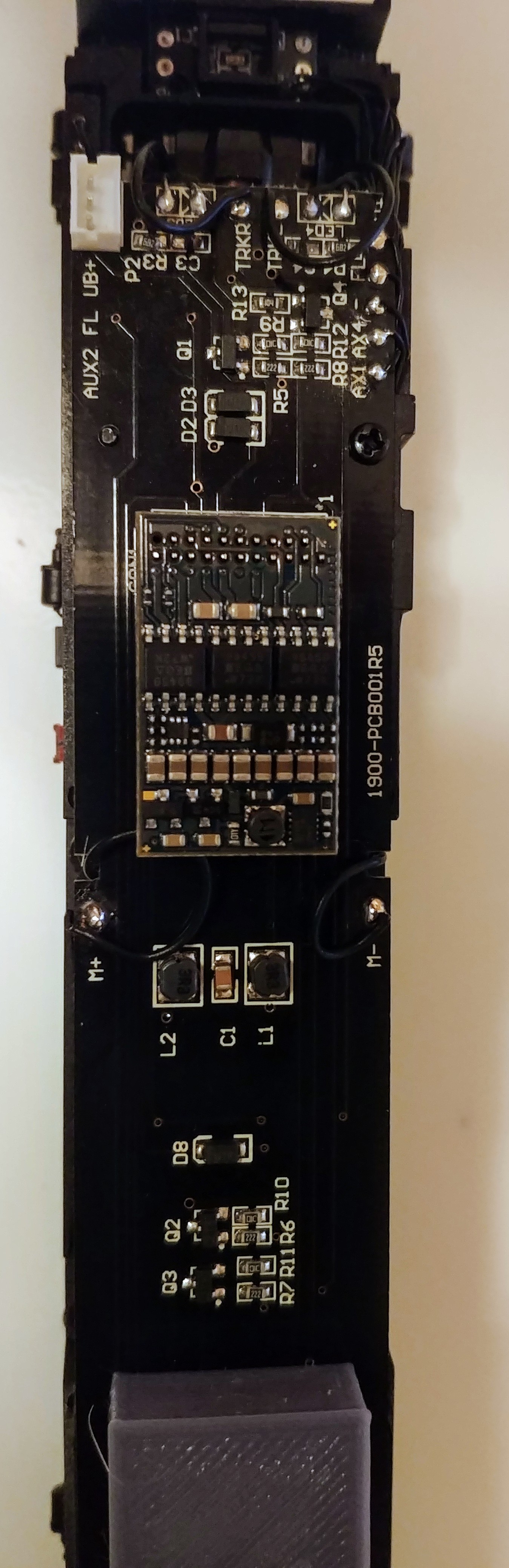

Abrí la 1900 de Mabar y busque la ubicación para el decoder de 21 pins con sonido para pincharlo, quite el dummy (creo que se llama así) y pinche el decoder, la puse en la vía y oí un zumbido, no sabría cuánto tiempo pero no mucho, programe la dirección con el lokmauss 2 y la maquina no responde, al retirarla de la vía veo que el decoder no ha entrado de un lado hasta el fondo, primera cagada, me deje llevar por unas marcas y entendí que esa era la posición, entiendo que la maquina ha estado con corriente digital pero al no hacer buen contacto con el decoder, en realidad estaba en analógico, en resumidas cuentas que la maquina no responde y no sé si me he cargado también el decoder ya que no tengo otra maquina con 21 pins para probarlo, además en el decoder uno de los alojamientos para el pin se me ha metido para dentro el que obviamente impedía que entrara del todo, la maquina tampoco funciona en analógico con el dummy, me he cargado maquina y decoder???? Quiero comprar otro decoder para una 321 con adaptador de 8 pines a 21, con ese podre probar el decoder ….
Al intentar enderezar el pin doblado (poco) como podéis ver en la foto lo partí otra cagada
Se que he metido la pata por todos lados no seáis muy duros :cry:
Si necesitáis mas datos para valorar el estropicio me lo decís, estoy tan ofuscado que espero haberme expresado bien y me entendáis ....gracias

Buenas noches. El menor de tus problemas es haber partido el pin, tal y como veo en la foto es el pin de sensor Hall, que en esta locomotora no tiene uso. Osea que por parte de la locomotora no hay ningún problema, solamente tienes que tener cuidado cuando vuelvas a tener que colocar otro decoder mires bien las marcas y asegúrate introducirlo en la posición correcta, ya no cuentas con la referencia del "Index" o esquina sin Pin, ahora tienes dos esquinas sin pin.
Entiendo que si has llegado a poner invertido el decoder lo has quemado. Solo comparando los pines con sus inversos.... Al decoder le has metido DCC por los pines de la función auxiliar 3 y VCC, yo creo que el decoder está K.O.
Cuéntanos si avanzas algo con este tema. Saludos.

Por lo que veo has colocado el decóder volteado, no girado. Colocar un decóder girado no acostumbra a pasar nada, pero colocandolo volteado has cruzado los pines 21 y 22 (alimentación vías) con los pines 12 (positivo común de auxilires) y 13 (negativo de Auxiliar 3) y eso es el decóder frito automáticamente!!!

Aprovechando un rato que he sacado he vuelto a comprobar la maquina en analógico con el dummy y funciona¡¡¡¡¡¡ he cogido tal miedo, que no lo apreté lo suficiente :D , Fantito,has dado en el clavo, coloque el decoder volteado y esta frito, lo he reseteado,nueva dirección y no responde, creo que hasta me conformo, una cosa estropeada de dos, al 50%, me tocara comprar uno nuevo, en mi pueblo dicen que para aprender perder, mil gracias, ayuda saber que estáis al otro lado
