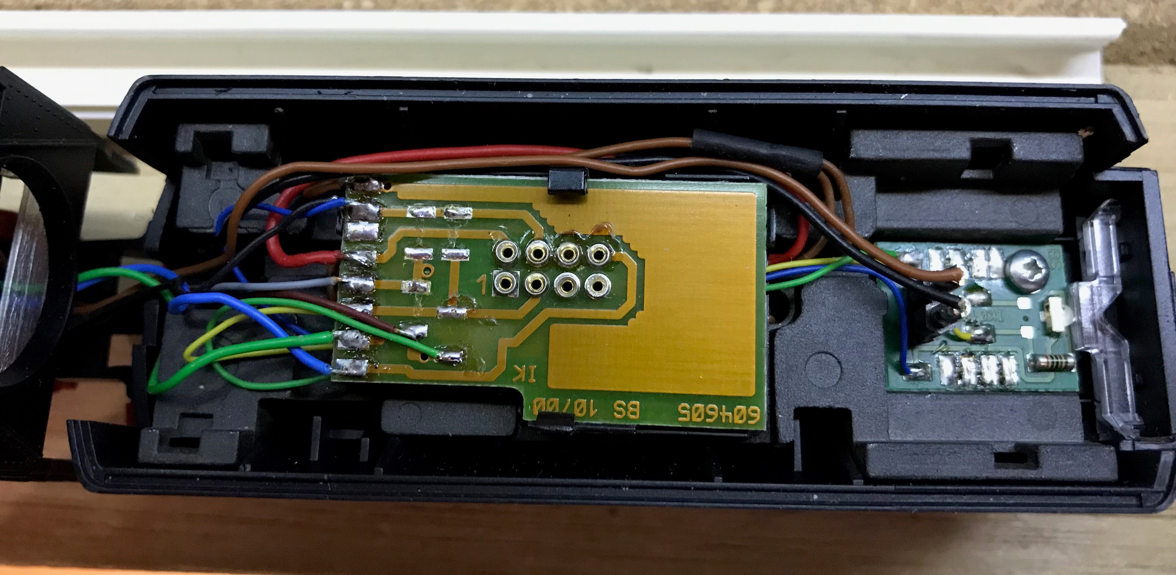

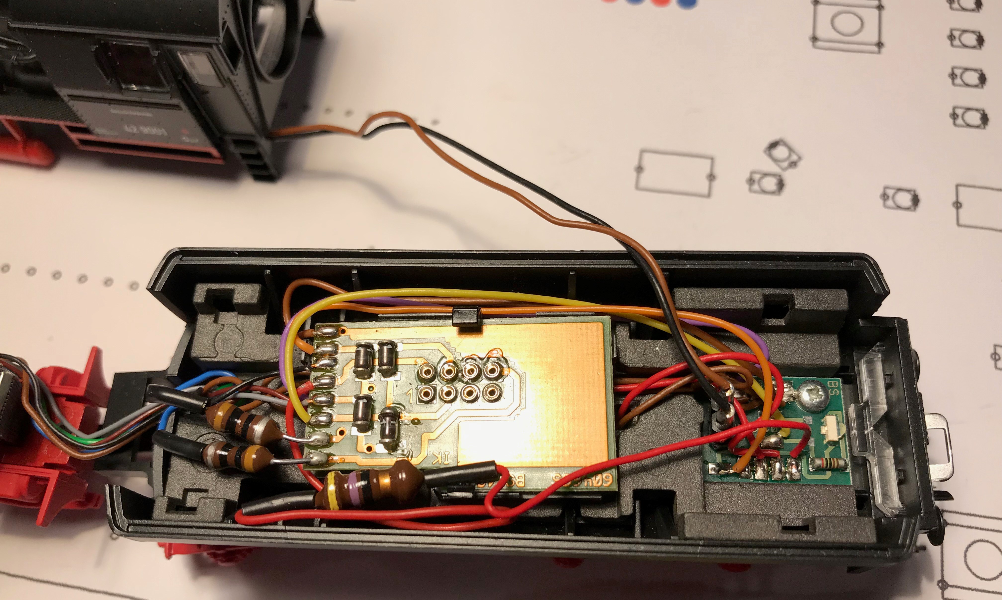

Explico mis experiencias con una locomotora TRIX, la referencia 22116 que he comprado hace unos días a otro forero (por cierto, con un exquisito trato)
Es original MARKLIN, sin patín y con unos contactos en los bajos, para obtener la alimentación de uno de los raíles, como en las antiguas HAMO
El montaje inicial era un lokpilot v2, con las bobinas y condensadores de origen en el motor (3 de cada)
Funcionamiento con una central LENZ LZV100/LH101:
- No se movía hasta el paso 14 o 15 de 28
- Daba tirones exageradamente
- Cuando arrancaba perdía las ordenes de parada, había que mandarle 3 ó 4 veces la orden desde el mando
Por si era problema del decoder, lo saqué y lo puse en funcionamiento en el banco ESU, ¡¡sin problemas!!
Instale un decodes LENZ estándar+, pero funcionaba igual que el anterior incluso ajustando el umbral de arranque a 60 o más sobre 255
Me “arremangue” y empecé a quitar cables, bobinas y condensadores, conectando los polos del motor directamente al decoder.
Al probar de nuevo, el cambio es total, ajustando el umbral de arranque (CV2) a 10 sobre 255
Además de esto, esta locomotora dispone de luz en cabina y en los bajos, que se encendía con las luces principales (F0), he aprovechado para conectarlo a la F1 del decoder
En las fotos adjuntas se ven cables que van y vienen, quedando todo mas “saneado” después de haberle metido mano
