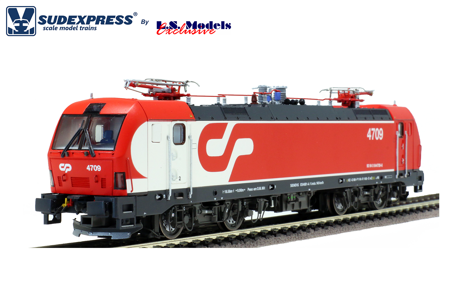

Hola a todos, necesito ayuda con el decoder de sonido correspondiente para esta locomotora de la CP, e mirado los archivos de sonido de ESU,y solo veo austriacas,alemanas,etc,.pero portuguesa no,se que esta locomotora de sudexpress a salido con sonido,y claro no se si el sonido proviene de las locomotoras que comentado antes,y claro es una Vectron Siemens,es fácil descargarse el sonido de una de estas locomotoras,pero cuando pones la locución,pues no esta en portugués,te dira algo en alemán,y queda mal,haber si me explicado bien,quiero saber si hay sonido para esta locomotora con locución en portugués,gracias :)

Hola a todos,vuelvo a este hilo,resulta que me acabo de comprar el lokprogrammer,y quiero descargar el archivo de sonido para la SU98100 ,lo único que encuentro en esu son dos vectron,y me descargado uno,el de la BR193 VECTRON LAST MILE,y si funciona bien, sonido de velocidad bien y bocinas,pero las luces no, entonces e contactado con Armando y me a dicho que a él los decoders se los mandaba ya grabados por LSmodels,osea que ellos tienen el archivo para este modelo,yo pregunto,por si acaso alguien lo tuviera y me lo pasará,le estaría muy agradecido.

Lo que vende LSModels es el proyecto con sonidos de las locomotoras SNCB 1800, muy similar a la CP 4700 pero no igual en todos los sonidos (especialmente en las bocinas).
Desafortunadamente, los sonidos de estas locomotoras son bastante diferentes de las Vectron, porque aunque son estéticamente similares, sus componentes son más de la familia Eurosprinter / Taurus que de Vectron.
También, por ahora, PTTrains no tiene intención de lanzar ningún proyecto de sonidos para esta locomotora, para acompañar a las futuras Medway 4700 que comercializará.

Gracias Nunofil,lástima del archivo de sonido que ya tengo instalado en esta máquina,suena bien,pero no funcionan los pilotos,sólo uno,no lo entiendo,voy probar con el archivo de la Taurus,ya diré :D

Archivo de la Taurus probado,y lo mismo,suena bien,los sonidos típicos de la Taurus,pero no funciona los pilotos,increíble ,seguro que estos de LSmodels,su placa base está configurada para los sonidos y luces exclusivos para la 4700, e visto en Youtube la 4700 y lleva el sonido de la Taurus; pues como haya que mapear el archivo de sonido que descargado,pues ni idea de hacerlo :shock:

Muy bien,hoy me decidido a entrar en la zona de mapeo(madre mia,y en ingles todo), primero e mirado el mapeo de un lokpilot V4,y lo e comparado con otro lokpilot V4,ya mapeado para la mabar 4000, recordar que la 4000 ,su PCB necesitaba un decoder en concreto y además sus funciones de luz en concreto,y al comparar,empecé a trabajar el mapeo de la 4700,veo que la única función que se encendía un piloto,era el f8,y vi que era un auxiliar,creo que el aux2,vale,pues adelante,probé en la f26,que está vacío,lo puse en ON,y el aux3,y bingo,se puso el piloto de al lado encendido,probé sucesivamente en varias "f"y auxiliares,y si,se encendieron todas las luces,pilotos derecho e izquierdo,también las largas,el piloto principal,los pilotos rojos y la luz de cabina,a quedado fenomenal, ahora sí que es una locomotora de verdad, lástima de la megafonía en aleman,me gustaría ponerle algo en portugués,pero ni idea de dónde encontrar megafonía en portugués :D
