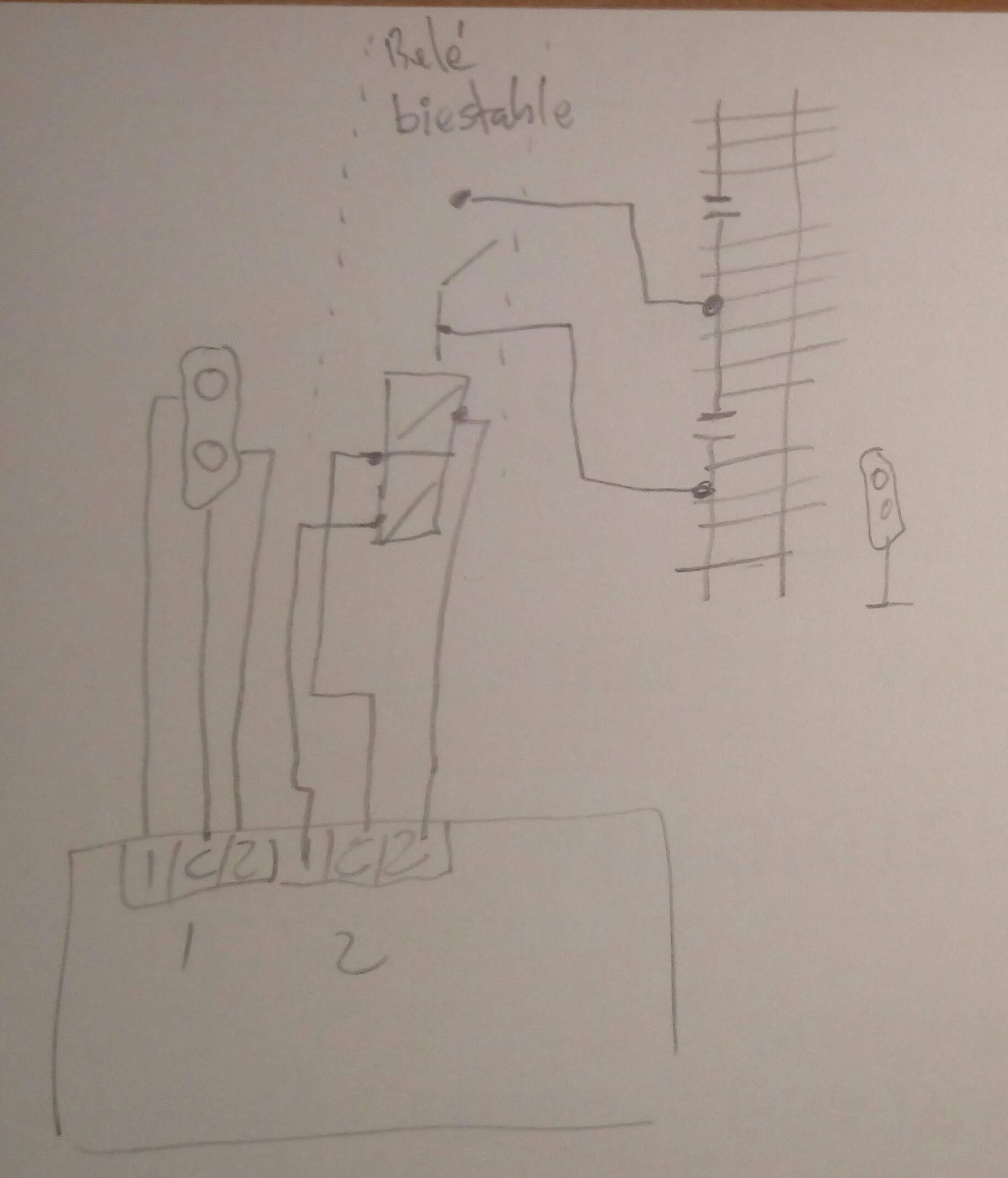

Tengo una maqueta que controlo con la Z21 (negra) y la app Z21 sobre fondo negro.
Los decoders son DIGIKEIJS DR4018, con desvíos, semáforos y desenganches. Todo esto me funciona correctamente.
Mi problema es que no encuentro como actúa la señal de 2 luces sobre la vía aislada. Que hay que hacer para que al ponerse verde pase la corriente a la vía aislada y se ponga en marcha la locomotora.
Luego quiero probar el BM1 módulo de frenado digital pero espero a ver si consigo resolver mi primer problema antes de complicarlo más.
Anexo un esquema que espero me ayude a explicarme mejor.
Agradeceré vuestra ayuda.

En digital, las señales son meramente decorativas, en general no interactúan directamente con el control de tráfico.
Además, si cortas la corriente, como en analógico, la locomotora apagará sus luces y se cortará el sonido, debiendo reiniciarse este cuando vuelva la corriente, haciendo que tarde en arrancar.
El módulo BM1 (que no son más que 5 diodos conectados de una forma especial) necesita que lo reconozca el decoder (no sé cuales lo reconocen, pero creo que casi todos los modernos) debe activarse, ahora sí con un rele que lo puentee cuando quieras que el tren pase (aspecto verde) o la corriente pase por él (aspecto rojo)

Tienes que poner un relé asociado a la señal. La bobina del relé tiene que ir en paralelo a la luz roja del semáforo y cablear de manera el relé que con la luz roja/bobina activada, el circuito del relé esté abierto y no permita pasar la corriente al tramo de vía.
Mira este trabajo: https://sites.google.com/site/quierounamaqueta/sistemas-de-control

Con un DR4018 puedes controlar simultáneamente una señal luminosa y un relé biestable usando 2 salidas y mapeando que ambas salidas se activen con el mismo comando. De hecho es lo mismo que se haría con la combinación de los dos decóderes de LDT, donde uno de los decóderes actuaba sobre la señal y el otro era un simple relé biestable.

En el DR4018 usamos la dirección 1 para la señal y la dirección 2 para el relé biestable.
Un relé biestable es básicamente igual que el motor de un desvío: tiene dos bobinas que se conectan por medio de 3 cablesy en vez de mover una barra que mueve la aguja, mueve un conmutador eléctrico integrado en propio relé.
Aquí expliqué como se conecta un relé biestable: http://www.forotrenes.com/foro/viewtopic.php?f=7&t=82179&p=713511&hilit=rel%C3%A9+biestable#p713506, que en tu caso las patillas 1 y 10 van a las salidas 1 y 2 del decóder (no hace falta los diodos) y las patillas 5 y 6 unidas van a la salida C del decoder. A las patillas 2 y 3 (o 3 y 4) se conecta el corte de vía (las patillas 7,8 y 9 no se usan.
