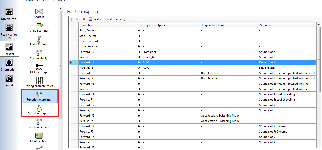

De aquí es de donde se mapean los Esu con el lokprogramer. Debes leer primero la información del decodificador, para poder llegar a esta pantalla.
José
Viva la vía verde

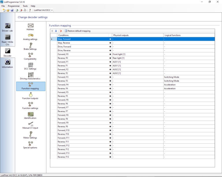

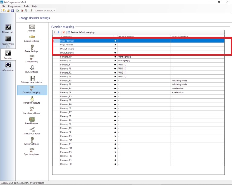

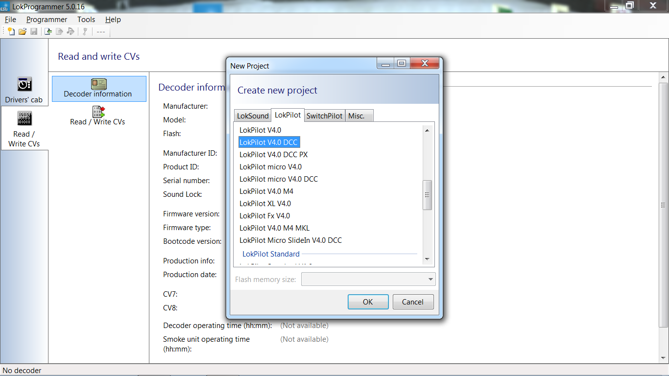

He visto alguna diferencia entre la programación de tu lokpilot v4 dcc y la programación estándar.
Como son algunos pantallazos, puedes hacer lo que he hecho yo.
cargar sin enchufar nada, el proyecto original de ESU, de la siguiente manera:
Así puedes recorrerte todos los ajustes y ver lo que es diferente, de todas formas, en el pantallazo que pusiste ya hay diferencias, lo marcado no está en el proyecto original.:
