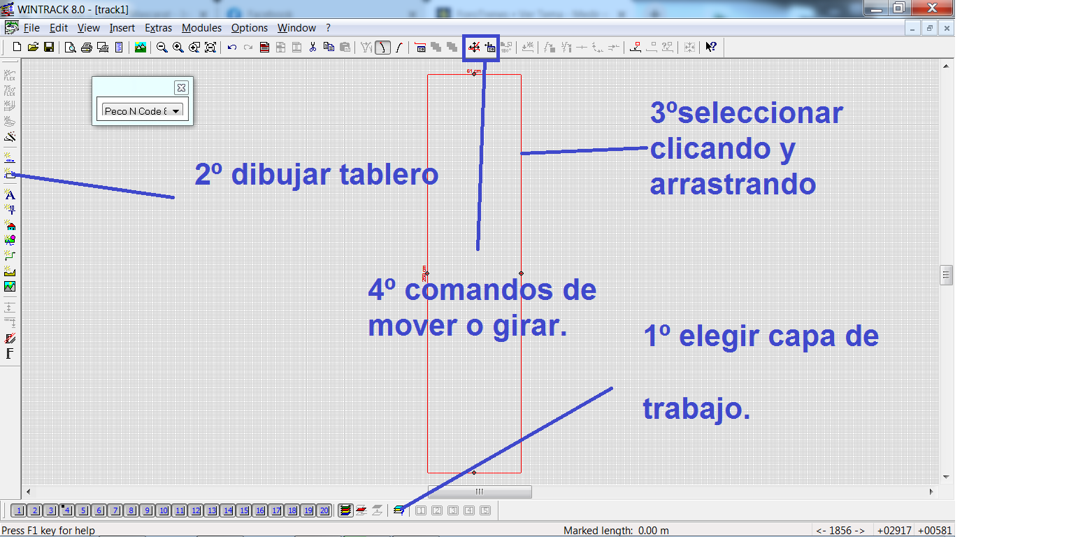

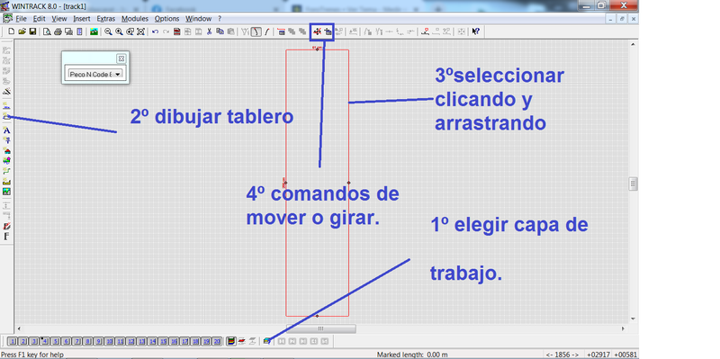

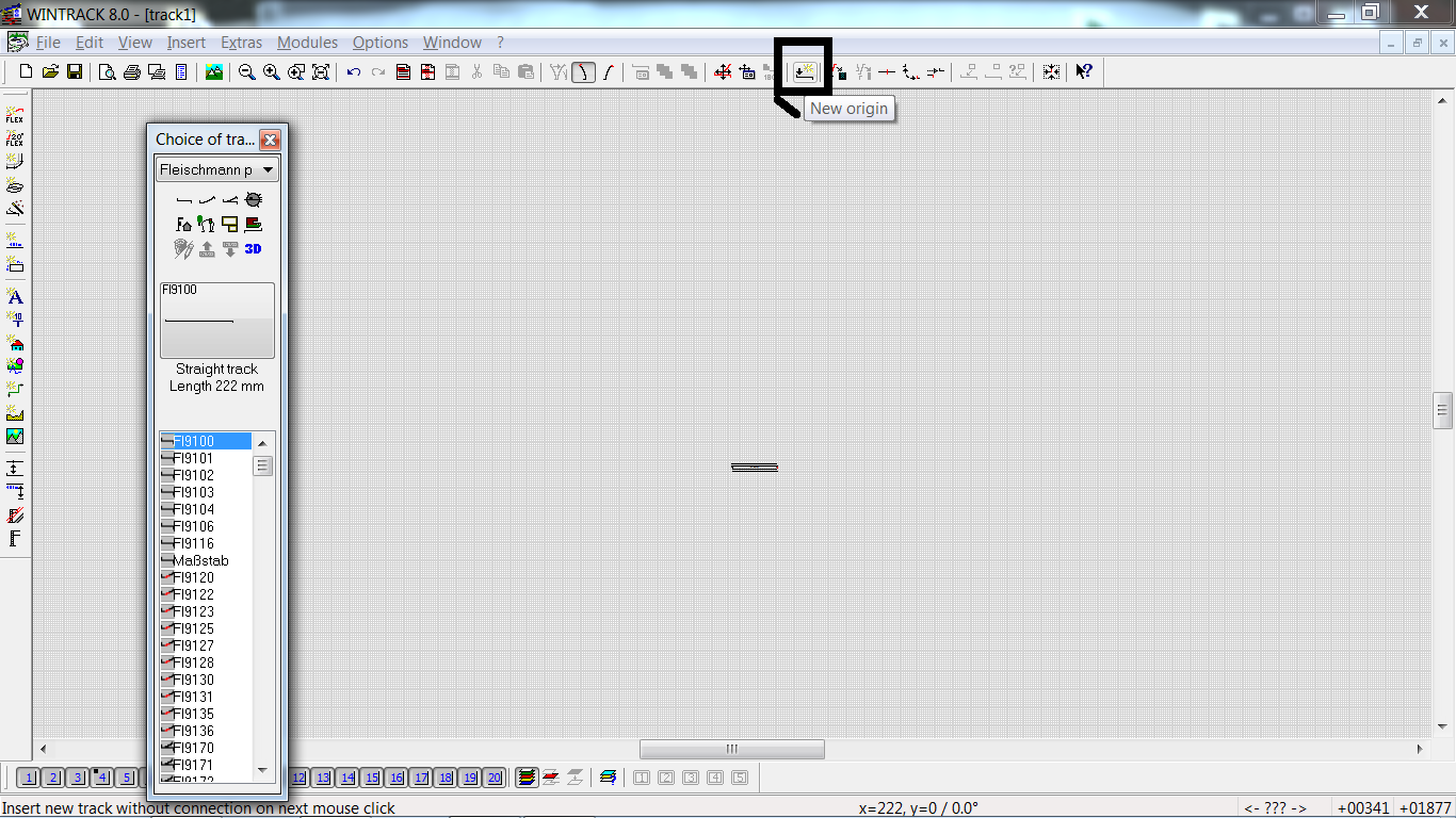

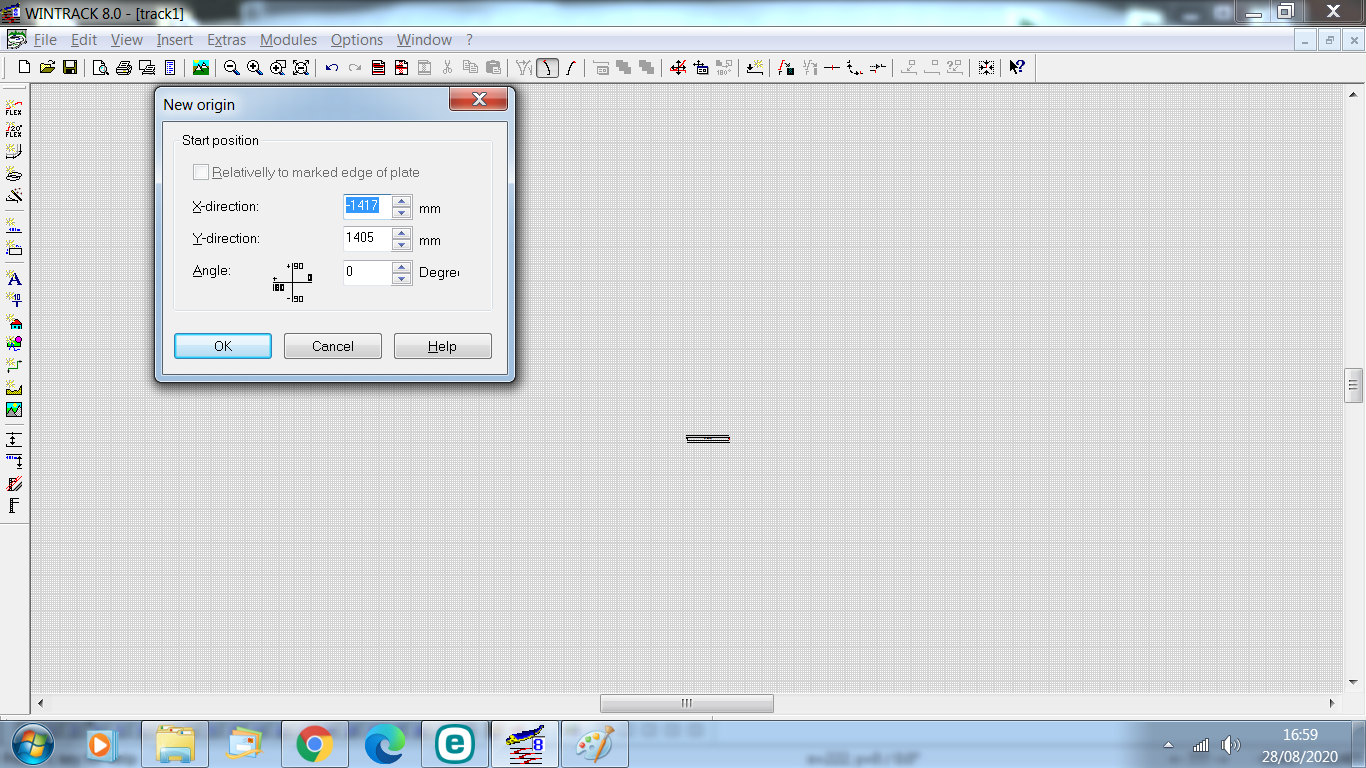

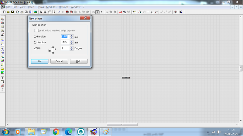

Pues entonces no se que problema tienes, el trazado se coloca automáticamente, a partir de la última vía. Así que el trazado de la ampliación en algún momento debe unirse al resto.
Otra cosa muy distinta, es querer buscar un nuevo punto de inicio, para un trozo de vía, sin conexión con el resto.
Para eso está el siguiente comando.

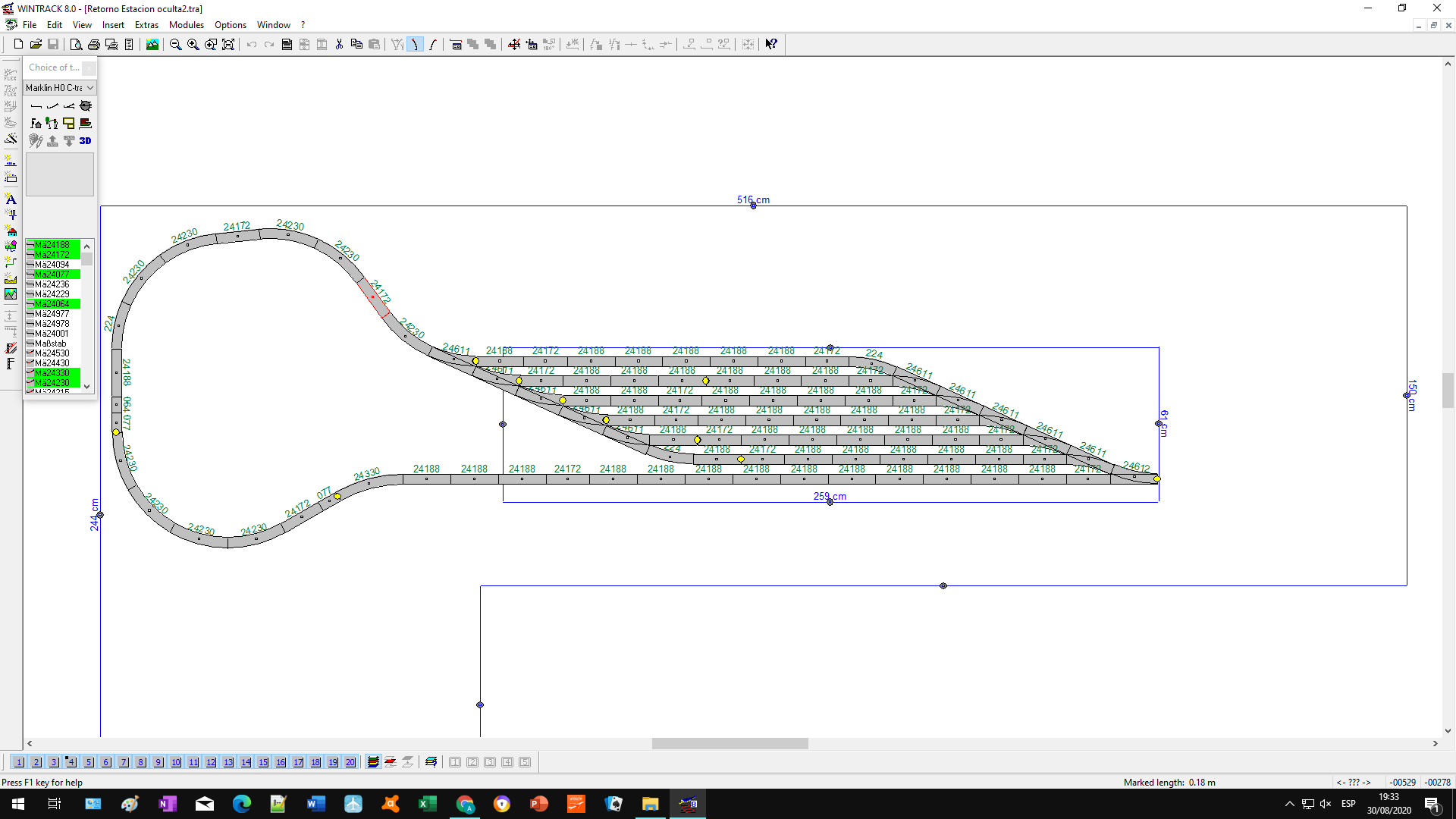

Catenarias no se si saldra el archivo, puede ser
Nota 30 Ago 2020 18:49
Mensajes: 92
Ubicación: Navalcarnero, Madrid
Registrado: 23 Mar 2011 12:14
Lo que esta fuera del rectángulo es lo que quiero adjuntar. Muchas gracias por tu ayuda
