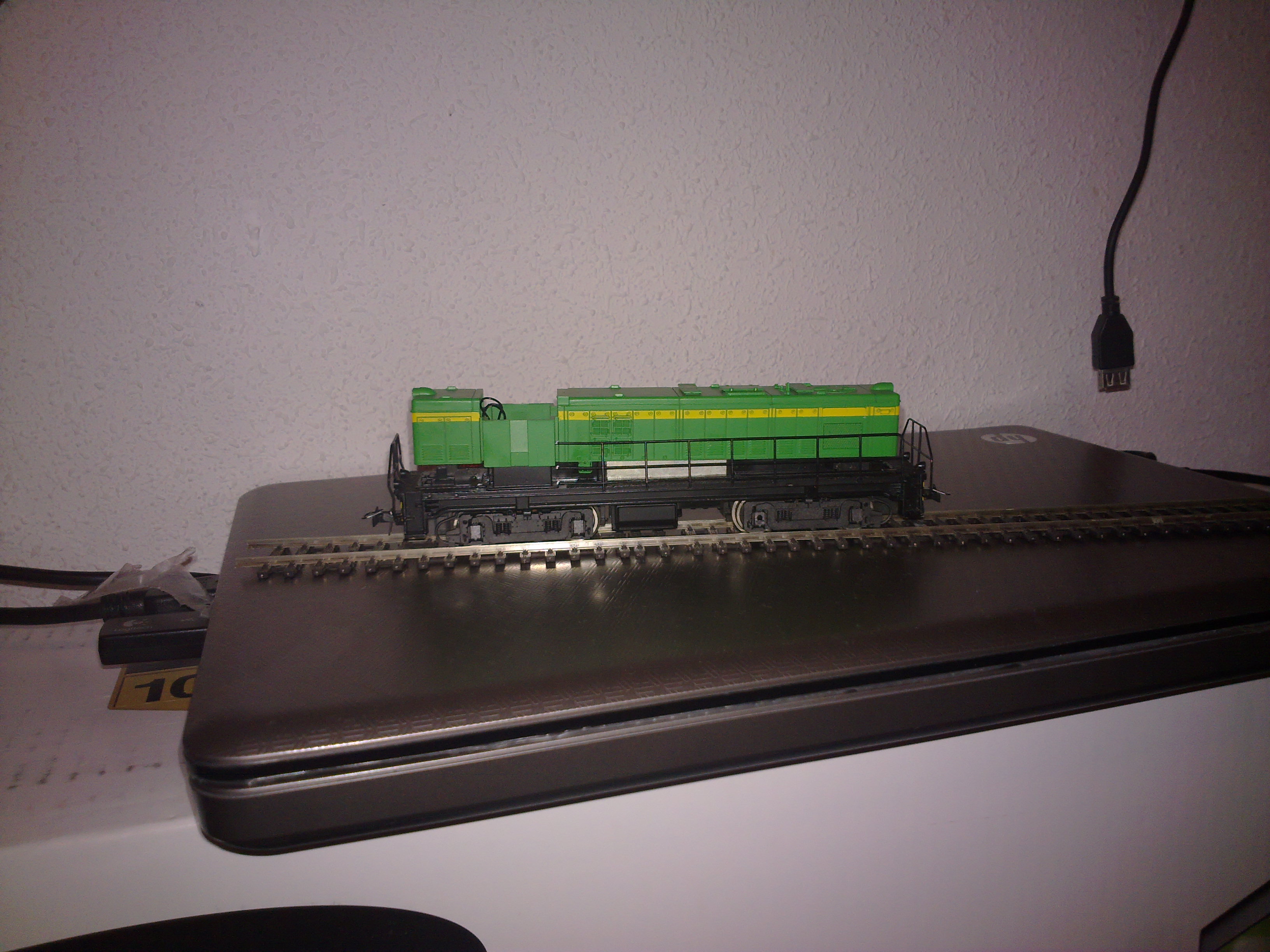

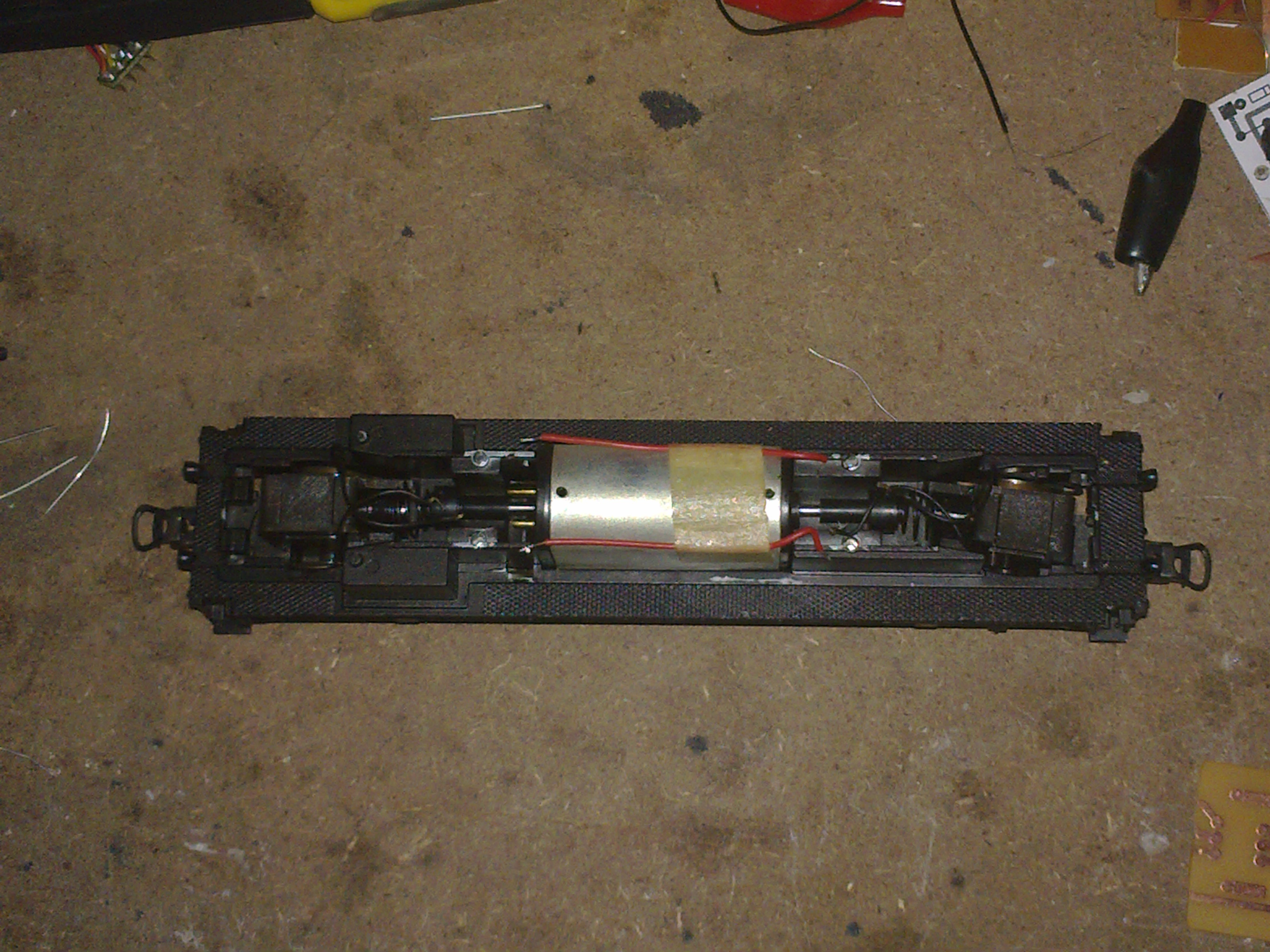

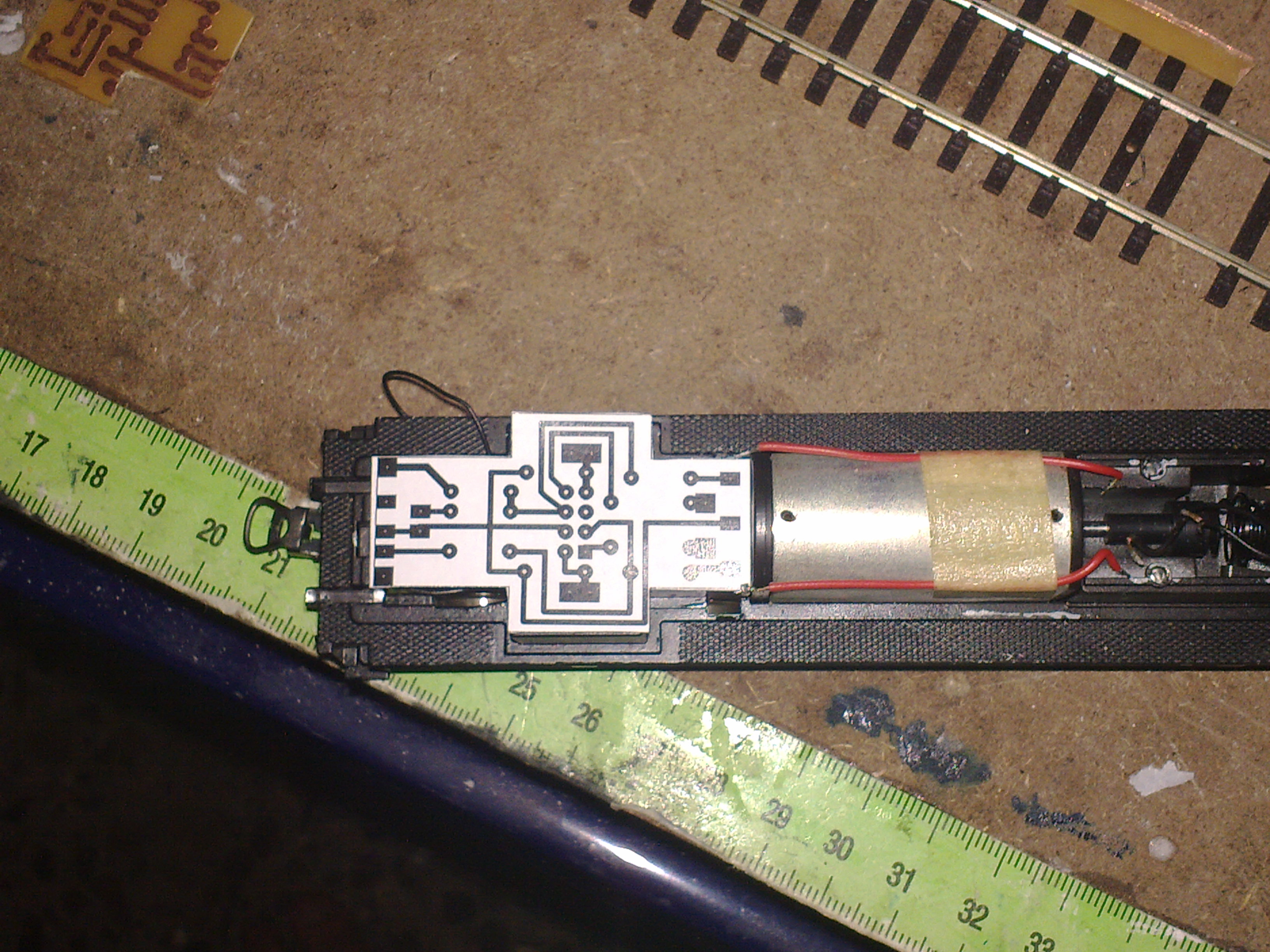

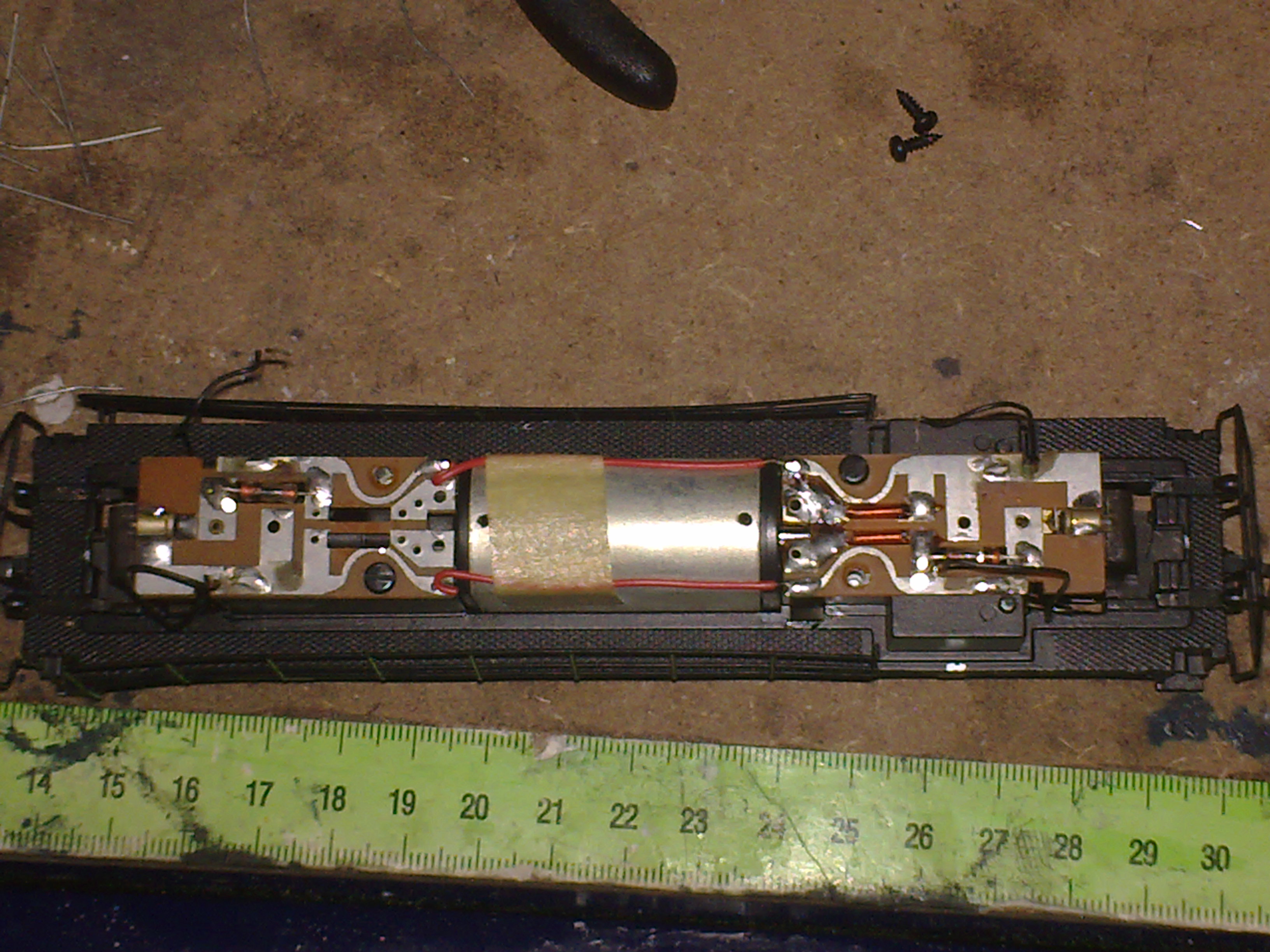

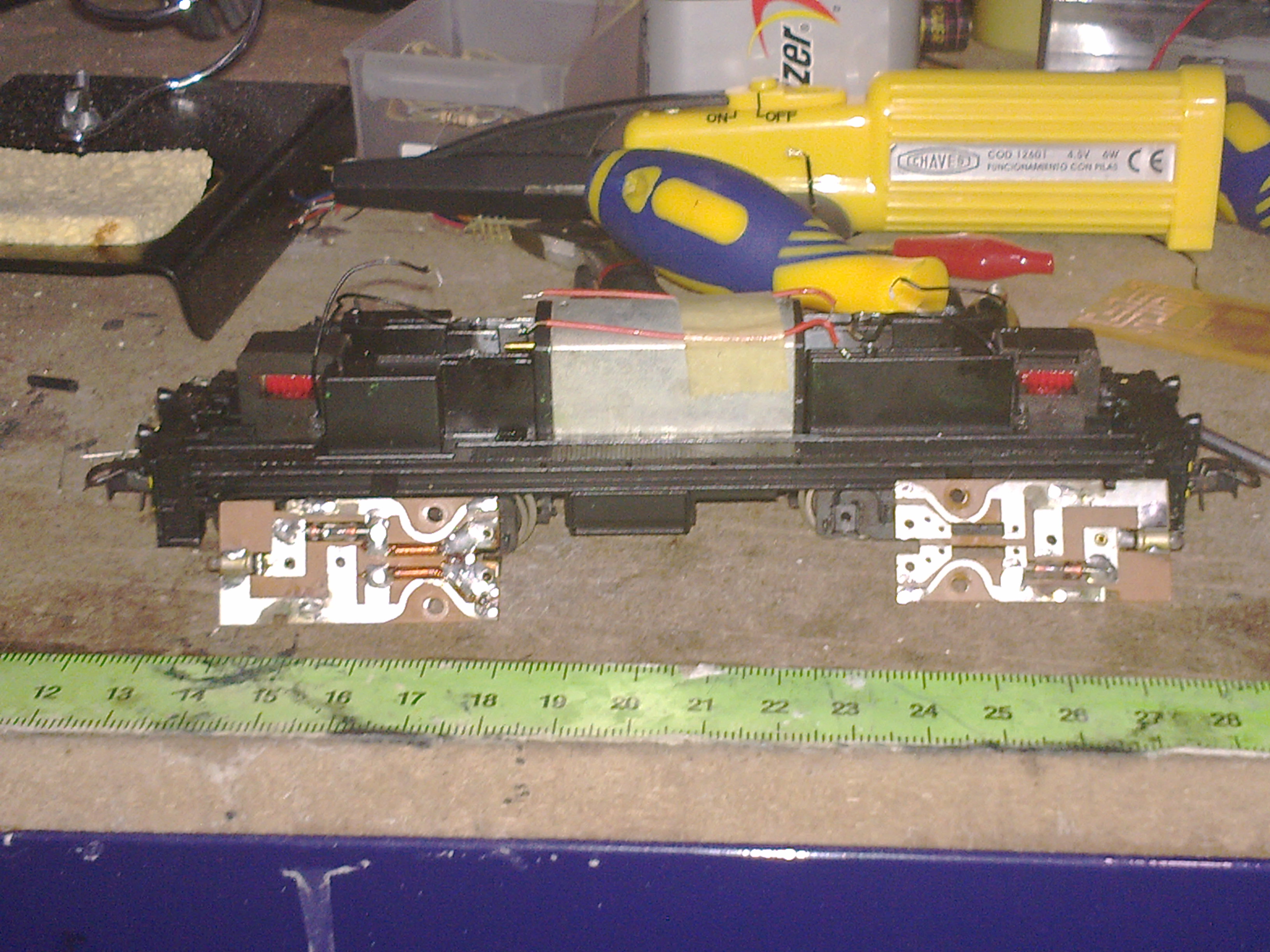

pues yo intentare con la de roco por ahora solo la he desmontado pero ideas a montones las bombillas las boy a sustituir y los pilotos tendran su luz de marcha os pongo unas fotos y las de una 309 tambien que ya ice y me quedo de vicio
ahora la 307
bueno a partir de aqui segire en otro momento que me he quedado sin decoders y el sitio para los leds lo tengo muy reducido y me las tengo que ingeniar un poco para poner las cosas donde creo que bendran mejor

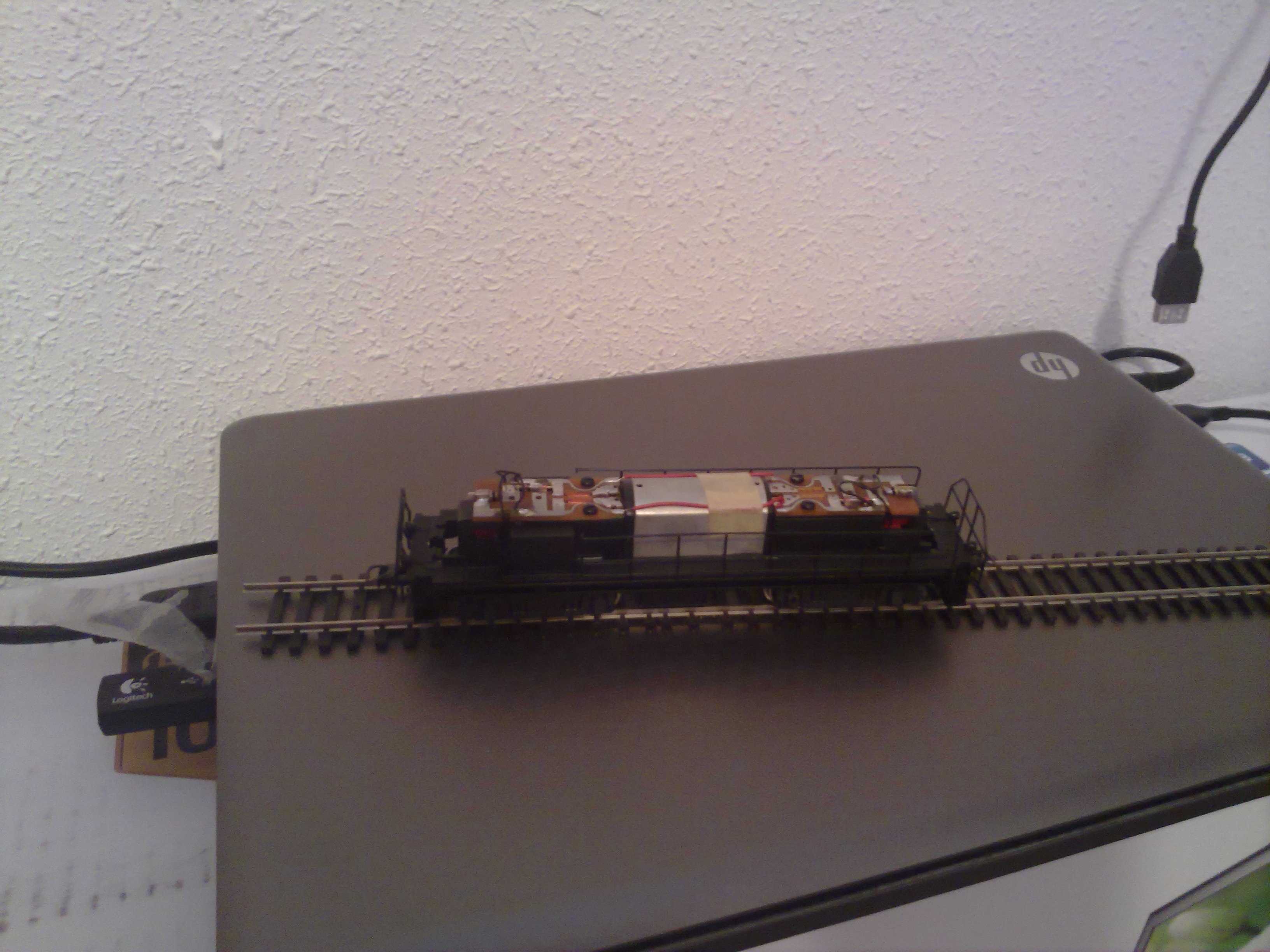

bon vespre,buenas tardes las placas originales me las guardo como siempre y le `pondremos otras nuevas.
ya estoy buscando bien los huecos por que tiene sitio de sobra para ponerle el conector nem, bueno dos fotos mas
Mensajes: 137
Ubicación: almazora (Castellon)
Registrado: 08 Feb 2010 23:51

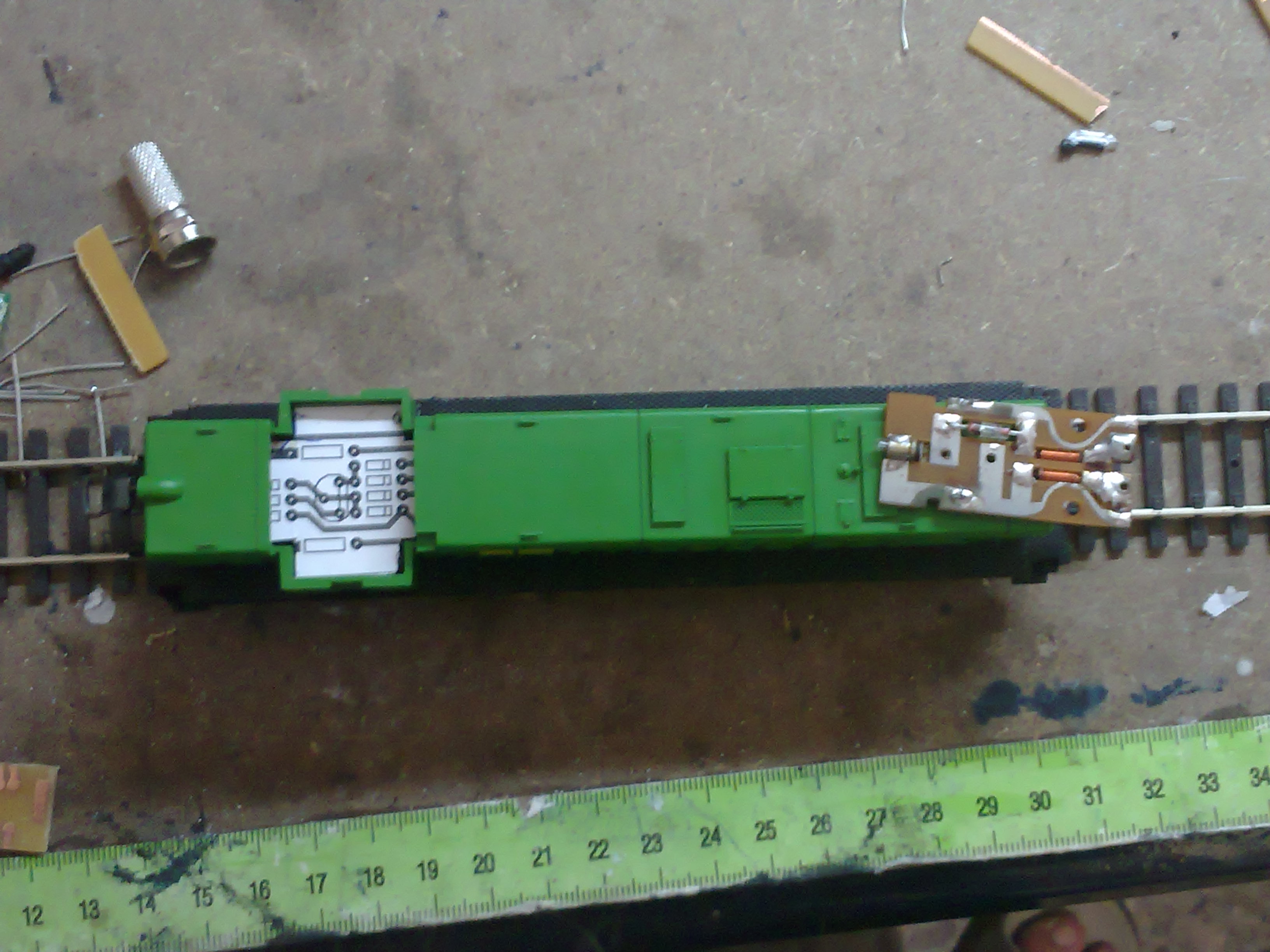

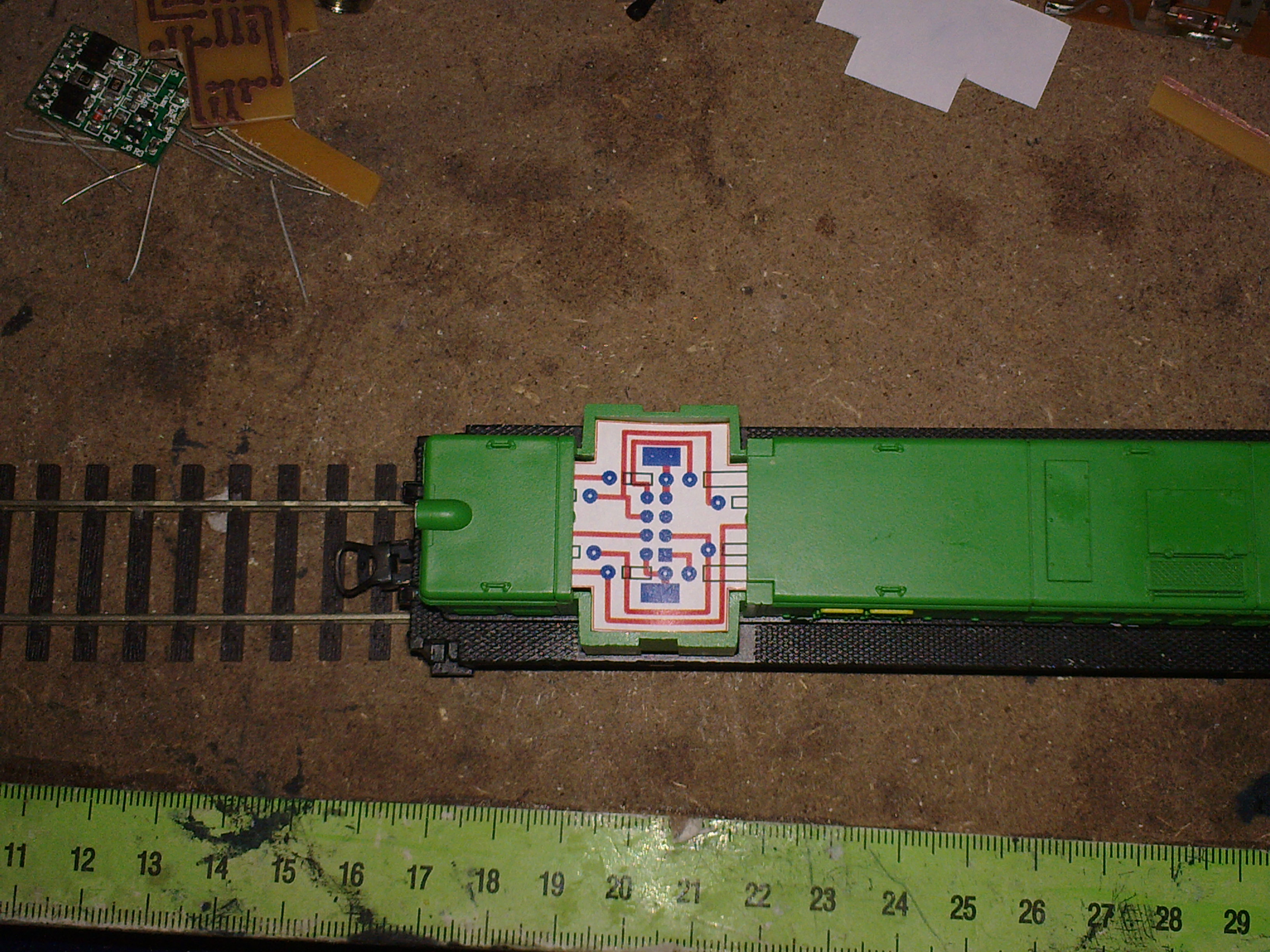

por hoy ya lo dejo pero esto va asi esta al 90% la placa que se ve la parte central esta acabada pero las salidas de luces me falta ajustarlas de medida para que casen con los plasticos del foco lo facil esta casi echo, la lima esta por venir ja ja ja
Mensajes: 137

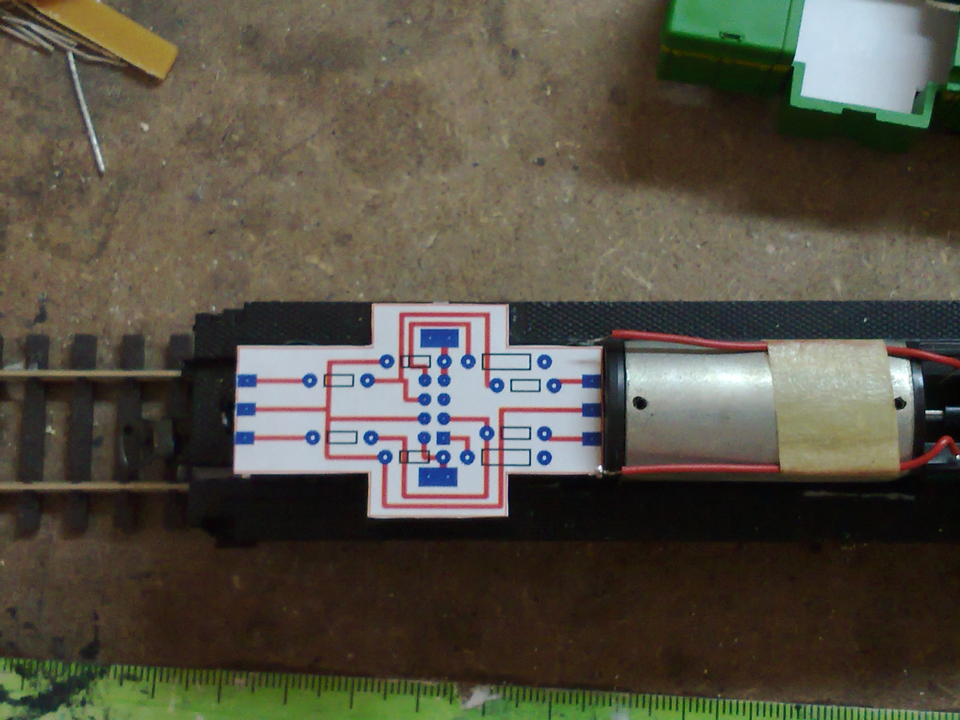

bueno ahora si que si, la placa acabada ,bueno el prototipo la boy a llevar a cabo con 2 partes de placa una frontal y otra en horizontal bueno mas vale una foto que mil palabras ja ja ja

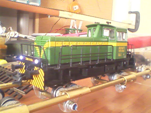

no tengo ningun tutorial la 309 es digital, lo que me llevo unas cuantas horas con la lima para poder esconder el decoder ,te dejo un enlace de una 309
viewtopic.php?f=7&t=1027
los cables de la mia son de los de puntear y los pase al cuerpo de la maquina por las toperas quedan invisibles ,utilize la medida 608 en los leds y me tire cerca de 2 meses para acabarla pero ha ratos

Bon dia company Latigo,podrias decirnos como haces las placas base , con la fotografia, pese a que es de buena calidad ,debido a mi muy gran y extensa ignorancia, se me escapan muchos detalles .Gracias de antemano y otra vez gracias por tu aportacion y animarte a que una vez tengas todo el trabajo hecho lo bajes en forma de tutorial ,pues creo que el trabajo que haces con las palcas base es para un tutorial.

esta noche pondre un tutorial de como hacer placas de baquelita de forma casera no lo hice yo ,lo encontre en un foro tambien de trenes ,pero hay varias formas de hacerlo .
Lo de diseñar las placas es otro tema hay decenas de programas y muy detallados,aunque yo utilizo lo basico y de lo basico lo sinple y de lo simple lo resumido los otros programas son demasiado complicados para mi , algun dia podre con ellos

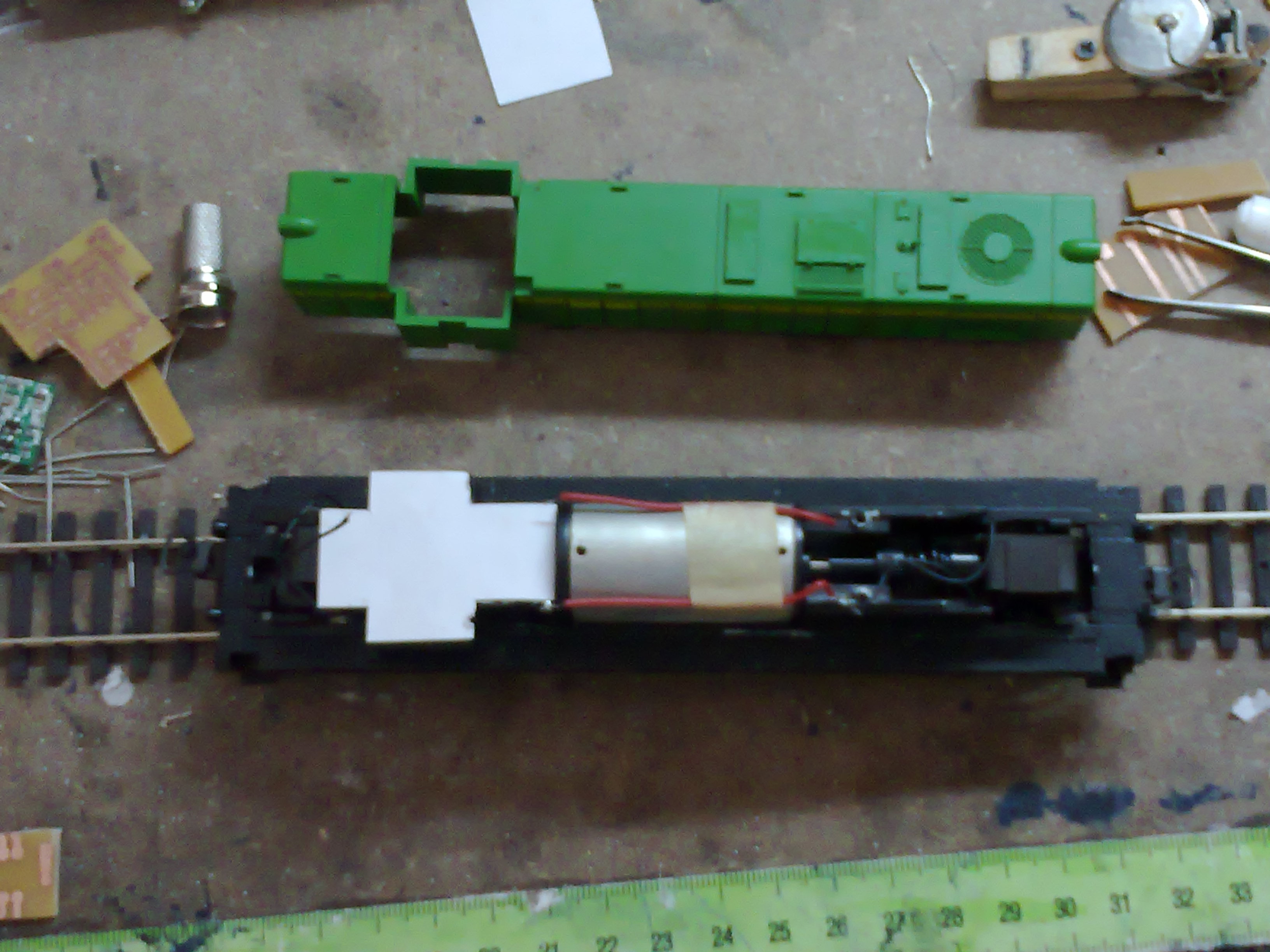

1º/hago una plantilla de papel para coger la medida de la placa
2º/con el programa me hago el contorno de la placa y cuando lo tengo lo imprimo y lo contrasto con la plantilla si hay que retocarlo se retoca y se vuelbe ha imprimir ,si se mueve el diseño de sitio podras utilizar el mismo folio de antes,cuando coincida.
3º/cuando coincida se ponen las pistas y demas componentes y se buelbe ha imprimir ,si le das la vuelta al mismo folio podras imprimir las placas en papel .
4º/ una vez impresas las recortas y las planteas en la locomotora si entran vien y no molesta ninguno de sus componentes ya la tienes hecha, si no habra que retocarla y buelta al paso 3º.
5º/una vez que esten bien ,yo sigo el tutorial que puso
Fernando rey
placas metodo plancha.pdf
(782.24 KiB) 69 veces

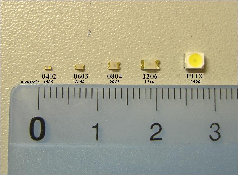

Solo una pregunta, ¿que tipo de leds has montado?¿smd?

pues si tienes toda esa herramienta lo tendras chupado pero para cosas pequeñas la lima o la dremel sobran .
acepto ,la desmontare la 309 y mostrare como la hice y si algien se atreve ha hacer un tutorial que lo haga porque ami no se me da vien lo de esplicar y si necesitara algun tipo de informacion estra que lo diga gustosamente la facilitaria, pero asta el fin de semana no podre poner nada que estoy de viaje.
los leds que puse son llos:603
si necesitas alguna cosa mas no dudes en decirlo
