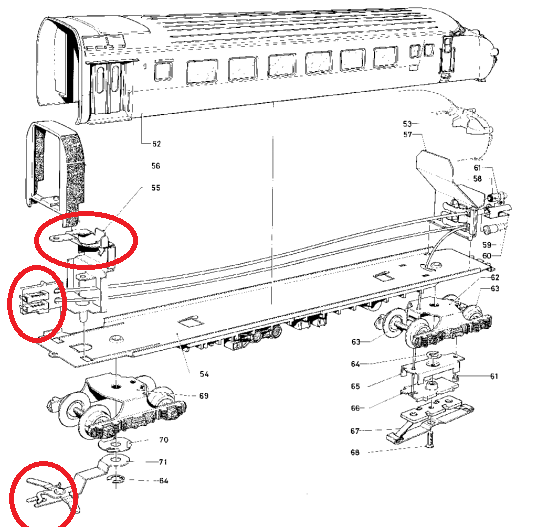

Mensajes: 7083
Creo que pasan 4 polos, 2 por cable, uno por bastidor y enganches, y otro por un contacto superior.
Contactos Marklin.png (94.04 KiB) Visto 1824 veces
