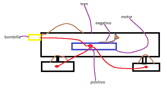

esquema electrico
javiermark escribió:
Creo que no has acabado de comprender el concepto de modulación por ancho de pulso (PWM) cuando hablo de 24V en ningún momento hablo de 24V eficaces. Que puede producur averías por sobrecalentamiento. Hablo de pulsos brevisimos de 24V, de duración variable para conseguir la tensión eficaz que querramos, tan baja como por ejemplo 0,1V. Pese a que haya picos de 24V. Por ejemplo la salida de los decoders actuales son de 18V PWM por ejemplo a 16000 veces por segundo (16kHz) o mas.
Si va mejor en un sentido que en otro, mira a ver los diodos de luces. Por si hay algún corto por ahí. No es infrecuente en locomotoras antiguas. En las modernas que llevan silicio no es tan frecuente. Tambien podría ser un corto en una lengüeta o bombilla en el sentido en el que no va. Si hay corto en la zona de bombilla a veces tambien se acaba estropeando el diodo. La prueba del algodon suele ser quitar el diodo o cortar la pista que lleva a la luz del sentido que falla. Lo mas frecuente es la bombilla o la lengüeta. Mas si no hay bombilla entonces es frecuente que la lengüeta toque el chasis
Hola, revisando el otro hilo, eres tu mismo el que me recomendó el regulador, el que tienes tu, que lo habías comprado en ebay. Entiendo lo de los pulsos. NO ESTA A 24V DE MANERA DIRECTA. Tengo tu regulador, mas una fuente de 24V 2,5A. Cuando hablo de voltaje, me refiero a lo que marca la pantalla que le puse en la salida hacia la vía, que ya se que NO son Voltios continuos, sino en micro pulsos.
En cuanto al segundo párrafo no te entiendo bien, Son bombillas lo que tienen las locomotoras, no leds, Si fuesen leds al invertirle la polaridad ya no encenderían. Las locomotoras si son antiguas. No es un corto, porque le das un empujoncito y funcionan marcha atrás, pero van peor y recorren tramos de vía y se paran al azar. No siempre en el mismo sitio. Cuando te refieres a una lengüeta que toca el chasis? te refieres a la del motor que lleva el polo positivo o que ambos polos están tocando el chasis? o a alguna lengüeta de contacto del eje delantero o trasero? Las bombillas iluminan bien cuando el tren va hacia delante.
Sobre lo de cortar la pista... Es un circuito cerrado, si corto la pista en algún lado, deja de andar. Te subo el esquema de la mayoria de las locomotoras.

Me refiero a las bombillas en todo momento. No al motor.

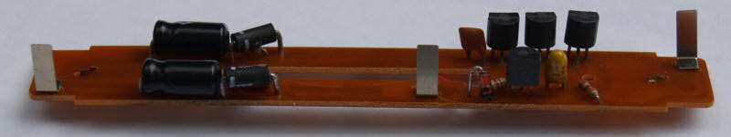

Las bombillas suelen hacer masa por el cuerpo y el otro polo le llega por una lengüeta de acero cobreado o algo así. Al cambiar bombillas o al quitar y poner la placa de la locomotora, se puede doblar la lengüeta que da corriente a la bombilla. Si una lengüeta hace masa al chasis (siempre imperfecta) la locomotora andará mal en el sentido en que lucería esa bombilla.
En esta foto de una placa EMS Trix se ven en los extremos las lengüetas que dan corriente a las bombillas. La del centro es para el motor.
No es algo imposible, por el contrario es frecuente.
Cuando hablo de cortar la pista, me refiero en la placa de la locomotora, cortar la pista que lleva a esa bombilla, o quitar el diodo correspondiente. En las antiguas el diodo es una "cosa rara" :) soldada cerca ¿encima? de la bombilla. Cuando corto la pista con un cutter para probar de eliminar el problema, luego pongo un diodo haciendo puente donde he cortado la pista. Los diodos antiguos casi siempre se dañan si la lengüeta ha hecho corto al chasis
Mensajes: 16
Registrado: 09 Jun 2020 01:50
Ook, Gracias, esa parte ya me quedo claro, pero el asunto es mas raro todavía. Ninguna de las locomotoras lleva una placa a ese estilo. Van como en el croquis que mandé. Directo al motor todas las conexiones, y no existen diodos o condensadores por ningún lado. Es un sistema cutre sencillo. lo mas básico diría. Lo único que no desmonte es el motor internamente para ver el estado de las escobillas.
