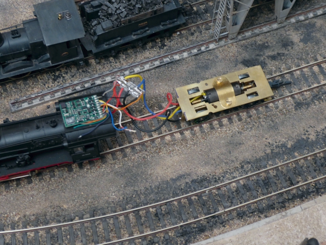

Bueno, problema: tengo en construcción un ténder de dos ejes tipo Norte realizado íntegramente en latón con el lastre en su interior. Este lastre suponen 180gr de peso por sí solo. La presencia del lastre no es obstáculo para integrar en el chasis un motor lo suficiente mente pequeño para que quepa entre los largueros pero lo suficientemente potente para que arranque sin problemas (mashima 1024). De hecho lo hace en analógico sin ningún problema.
Explico:
- el motor en analógico arranca sin problemas, y da igual que lo haga en vacío o que lo haga integrado en el ténder con laste o sin lastre, y da igual que el ténder esté en la mano, en el aire, o que esté sobre una superficie soportando todo su peso porque rueda sobre esa superficie. Por tanto el motor no se queda corto.
- el decóder funciona perfectamente tanto sobre el circuito de pruebas que tengo, como en conexión con el motor.
- en la configuración de pruebas que se puede ver en la foto el ténder rueda en digital sin la caja (como se puede apreciar en la misma foto) . Rueda el poco espacio que le dejan los hilos. Si coloco la caja ...entonces no se mueve. Si pruebo de nuevo sin caja vuelve a funcionar previa desconexión de la vía.
La conclusión a la que llego es que el decóder no tiene suficiente fuerza para arrastrar todo el conjunto y se desconecta.
Pregunta: sustituyendo el decoder Lenz (pico 1,5A) por otro con un pico más generoso funcionaría?
Lo olvidaba, la reducción de engranajes/sinfín es 25/1 que es bastante suave,y teniendo en cuenta que las ruedas tienen menor diámetro que las de tracción en una locomotora de vapor no creo que sea factor influyente en el problema. Una reducción mayor es difícil de colocar en el sitio con esta disposición de ejes/motor
Gracias a todos por adelantado.

Puede que la caja presione alguna cosa que hace que no funcione, puedes probar con la caja sin el contrapeso y si no funciona será que alguna cosa de la caja hace un contacto no deseado, si funciona puedes ir aumentando el peso del contrapeso y ver que pasa.
Tambien puedes poner la caja sobre la base separada por un carton o madera.

Quizás es un tema mecánico de ataque del sinfín, que esté demasiado aproximado, o que el tender lo haga bajar todavía mas. Mira consumos del motor. O dale un tiempo mayor de aceleración, pero sobre todo que el sinfín no esté demasiado aproximado al engranaje.
En todo caso como es un proyecto desde cero, lo mejor es tomar consumos. Tiene que haber una explicación.

Quando se quede sin funcionar lee el valor de la cv 30. Según que valor dé sabremos si hay un sobreconsumo del motor, o un cortocircuito.

Dices que todo vuelve a la normalidad cuando vuelves a sacar el chasis "previa desconexión de la vía". No sé qué central tienes ni cómo se rearma en caso de corto, pero huele a cortocircuito por culpa de ese chasis y esas pestañas de la rueda que sobresalen hacia el interior.

El fallo era sencillo pero a la vez difícil de descubrir a simple vista. Tenéis razón en lo del corto pero no en la causa directa no está en las pestañas de las ruedas, que aunque muy pequeña la distancia es suficiente, ni en el exceso de presión sobre el sinfín (tiene un sistema de regulación de la altura del motor que permite ajustar la presión de este sobre los engranajes). Simplemente en la posición del motor: un mínimo desplazamiento hacia adelante, en realidad unas décimas, sobre la posición teórica provocaba el corto. Difícil de localizar a simple vista porque al quitar la caja para revisar el conjunto no se puede apreciar.
Ahora circula sin problemas.

Una vez solucionado todo parece fácil :D Pasa con las cosas provisionales. Seguro que en el montaje definitivo habrías aislado mejor esa zona.
En las primeras fotos ahora se ve que las conexiones del motor están cerca del cuerpo. Y como dices al moverse longitudinalmente el motor puede hacer contacto. Por el montaje o por la fuerza axial del sinfin

Tal y como se ve el motor está muy bloqueado en su posición y no se moverá.
No es sencillo meter ahí un motor de esas medidas, que aunque es pequeño en realidad parece enorme según el sitio que ocupa, además de tener que cumplir con las cotas de distancia entre ejes, altura, distancia a la caja y espacio para el lastre...pero ahí está. Con esto quiero decir, que no es fácil modificar nada una vez que se construye.
