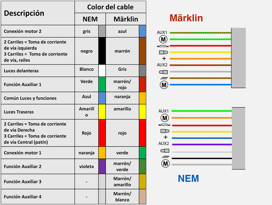

Mensajes: 7084
Alerta!!!!!! Los códigos de colores de los cables usados por Märklin no se corresponden con el color de los cables de los decóderes DCC!!!!
Los cables color naranja son los positivos, equivalentes con el azul de los DCC. El amarillo corresponde con el amarillo DCC y el gris con el blanco DCC.

Mensajes: 7084
Aquí tienes la relación de los colores entre las locomotoras Märklin y su equivalente en DCC (NEM).
Imagen sacada de Tres Carriles.
