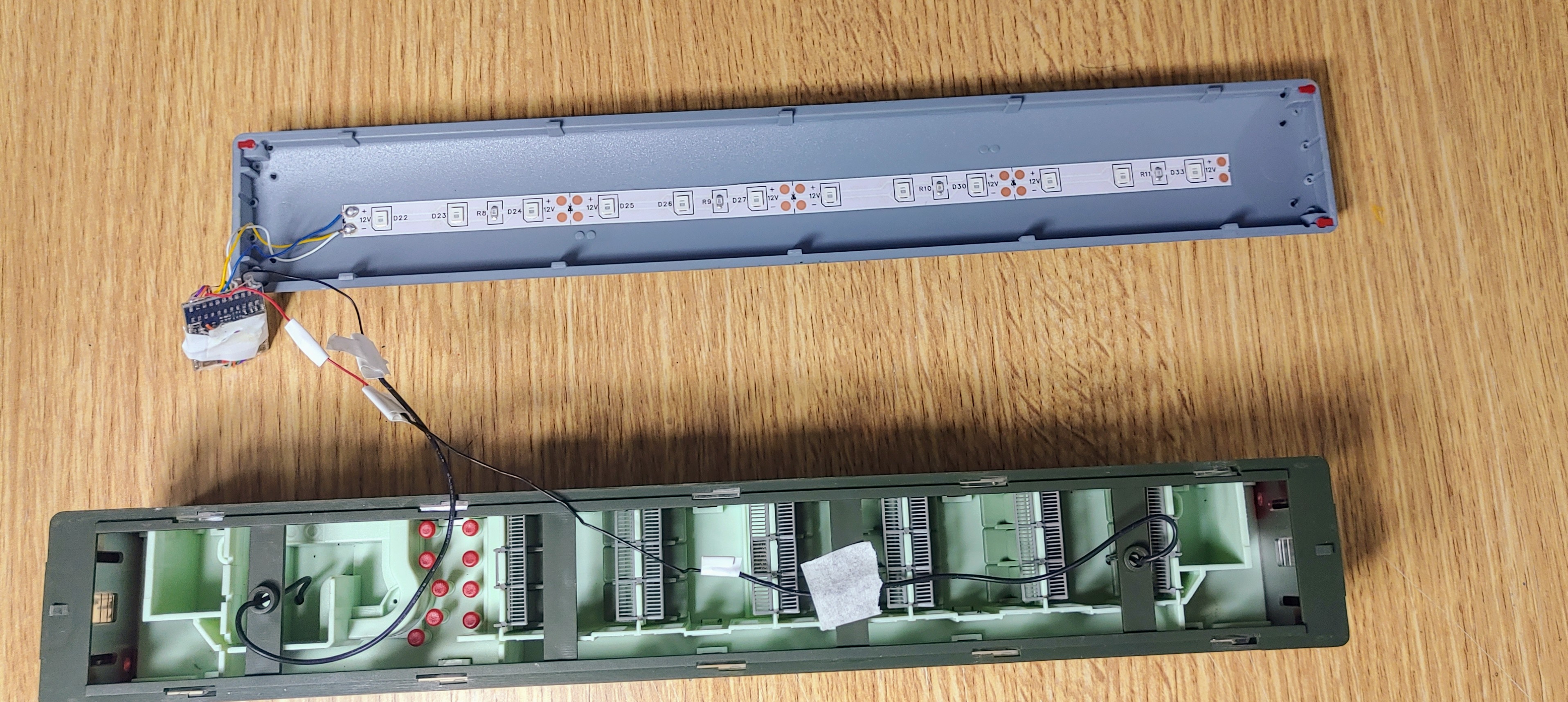

Hola, a ver si me podéis sacar de dudas, estoy iluminando unos vagones 5000 con led y con decoder independiente para cada vagón, se que es una opción cara pero tenia unos decoders por casa sin uso y algo desfasados ya...el caso es que todo ha ido bien menos por los micro cortes que sufren, yo pensaba que con los decoders esto se evitaría pero no ha sido así, entiendo que tengo que poner unos condensadores, por lo que he ido leyendo, pero no me queda clara la posición y la polaridad (he leído que pueden explotar¡¡¡¡) imagino que su colocación es posterior al decoder?? podría soldarlo directamente a la tira led?? y de cuanto los debería colocar, he visto que a lo mejor valía con unos de 220 microfaradios y de 12v, disculpar, pero mis conocimientos en electrónica son justitos justitos, veréis que he usado las tomas para encender las luces según el sentido de la marcha, esto es así porque como no todos los decoders que he usado no son iguales no llevaban el mismo cableado, estas tomas si las llevan todos, os adjunto foto para que veáis la instalación, muchas gracias¡¡¡

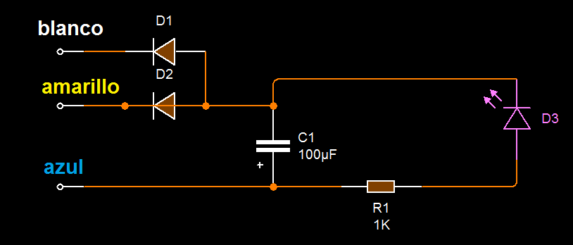

Mensajes: 2273
Registrado: 21 Mar 2014 12:52
Bueno, lo de que la central no se va ni a enterar, cuidado. Si tienes muchos condensadores (muchos coches/locomotoras con iluminación y stay-alive) puede ocurrirte (se ha tratado en varias ocasiones) que la central al encender detecte corto.

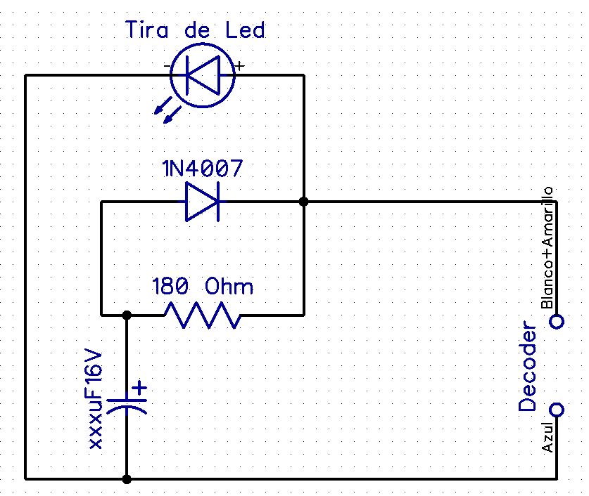

La solución es dotar al condensador de una resistencia y un diodo.
Por otra parte, en el caso de la iluminación, puede ser lo más sencillo el poner el condensador a la salida de la unión de los cables blanco y amarillo del decoder, como los tienes, pero muchos decoders tienen puntos de soldadura donde conectar un condensador que te valga tanto para la luz como para el motor (stay-alive) y entonces no iría antes (nunca) o después (para iluminación valdría) del decoder.
diagrama de un condensador con resistencia limitadora de carga y diodo de descarga
Con este esquema, el condensador se carga a través de la resistencia y cuando la tensión del decoder desaparece (debido a un mal contacto en la vía, por ejemplo) el condensador se descarga a través del diodo.
El diodo 1N4007 te debería valer, aunque seguro que hay otros más pequeños y la resistencia, si la puedes encontrar de 1/8W será más pequeña que la de 1/4W que es la más normal (y barata)
En cuanto al condensador, como te han dicho, al menos de 16V (es una tolerancia, pero cuanto mayor es este valor, más grande el condensador) y ya la capacidad (medida en microfaradios) la más alta posible que haga que el montaje te quepa en el hueco que tienes.

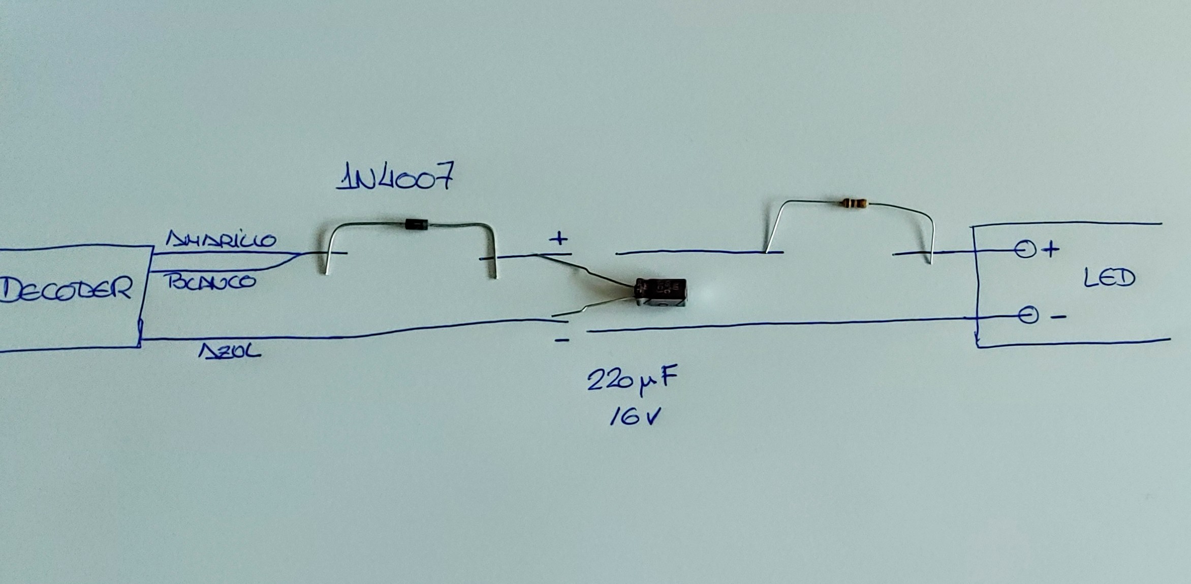

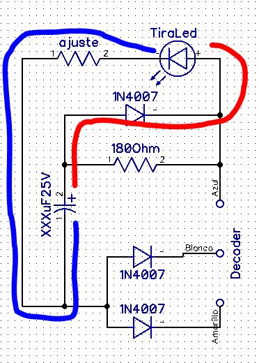

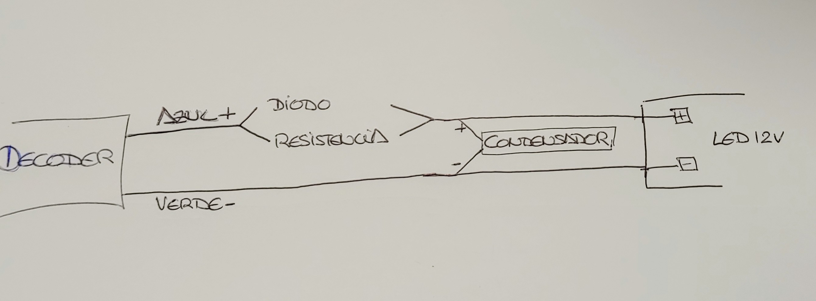

Hola de nuevo, ante todo apelo a vuestra paciencia con alguien que intenta y lee, pero que la electrónica no es lo suyo, esperaba que iluminar estos vagones, o cualquiera, resultará más sencillo pero....
Lo del condensador lo tenia más o menos claro que lo pondría y haciendo caso a "el matao" vamos a prevenir futuros problemas ya que los componentes electrónicos, si se compran donde se debe, no son nada caros, solo va a suponer más trabajo, como ejemplo, el condensador en mi tienda habitual cuesta 1€, en tienda especializada 0,06€, entiendo que algo tengan que ganar pero bueno, vamos al grano, está mañana he comprado los componentes y antes de ponerme manos a la obra quiero tenerlo claro para no cargarme nada, he realizado un esquema a mano, en lo que entiendo debería ser el orden de colocación y "sentido" de la corriente, ruego no os riais demasiado, o sí, que los buenos ratos hay que disfrutarlos :lol: y me corrigais por favor si estoy equivocado... Javiermark te agradezco los comentarios y el interés pero ya no llego tan lejos, eso sí, seguro que ha alguno lo iluminas en su proyecto, así voy llegando yo, leyendo lo de los compañeros
Mensajes: 7083
Em cable azul es positivo, y oos cables amarillo y blanco negativo.
Yo no uniría los cables blanco/amarillo a la brava. Pondría un diodo en cada cable y los uniría después.
Y como te han dicho, la polaridad la tienes al revés.

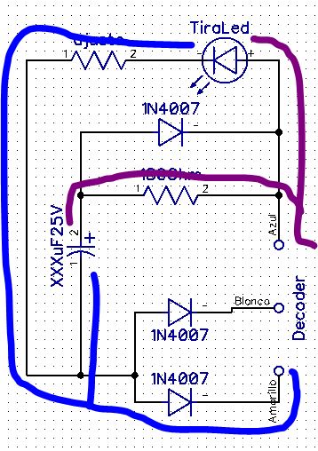

Mensajes: 2273
El Matao escribió:
[attachment=0 ]Captura.JPG[/attachment ]
Bueno, pues como bien ha dicho Fantito, he metido la pata hasta el corvejón, intercambiando los polos que salen del decoder.
Efectivamente, el azul es positivo y los blanco y amarillo son negativos.
Catenarias, había ya pensado en que no me gusta tampoco juntar los cables blanco y amarillo, se les podría poner los diodos que indicas. Otra posibilidad sería utilizar uno sólo de ellos si se admite el programar que su iluminación no dependa del sentido de marcha, pero los he añadido por claridad.
He cambiado el voltaje máximo del condensador a 25V por seguridad, tal y como dice JavierMark.
También he añadido la resistencia de ajuste de brillo.
Juance, tu esquema no es correcto, mira que el diodo y la resistencia van en paralelo, la idea es que cuando el decoder da tensión, el condensador se carga a través de la resistencia (para evitar que la central detecte corto si hay muchos) y el diodo no conduce, si la tensión del decoder falla (por un falso contacto) entonces el condensador empieza a descargarse a través del diodo. Luego, a uno de los extremos del par diodo/resistencia va el positivo del condensador y al otro va la conexión del cable azul del decoder, que también va al polo positivo de la tira de leds.
flujo de corriente cuando el decoder da corriente
flujo de corriente cuando el decoder no da corriente
El valor de la resistencia de ajuste, ya un poco por prueba y error hasta encontrar el valor que haga que estés contento con la intensidad de la luz.

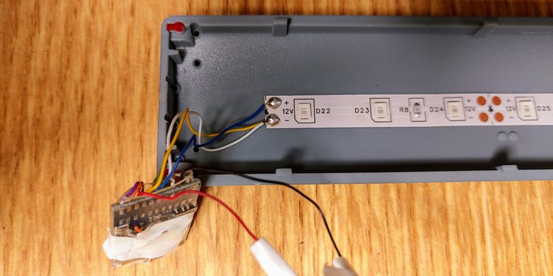

Es que no entiendo, para que juntar esos cables, teniendo como parece, en la primera foto a su disposición un decodificador de 21 pins.
Mejor utilizar una salida auxiliar, que además en casi todos los decodificadores, aguantan más consumo que las dos salidas f0 juntas.

Hola, a la vista de tantos errores o mala ejecución, como lo único que conlleva es trabajo, me he propuesto comenzar de nuevo, algo al menos tengo hecho ya que es la toma de corriente :roll: y comprados los diversos componentes, que espero que valgan, cuento con vuestra guía... En la primera foto están los cuatro decos que voy a usar uno es de funciones como veréis, y en la segunda los componentes que me comentasteis, imagino que al no usar el cable blanco y el amarillo algo se simplificará, desde luego haré foto la del proceso a ver si sale un buen tutorial ya que se podría extrapolar a casi cualquier vagón, gracias por los consejos y paciencia!!!!
Mensajes: 7083
Si los decoderes no son de funciones, si son normales, necesitarás un consumo a la salida de motor para que puedan ser programados.

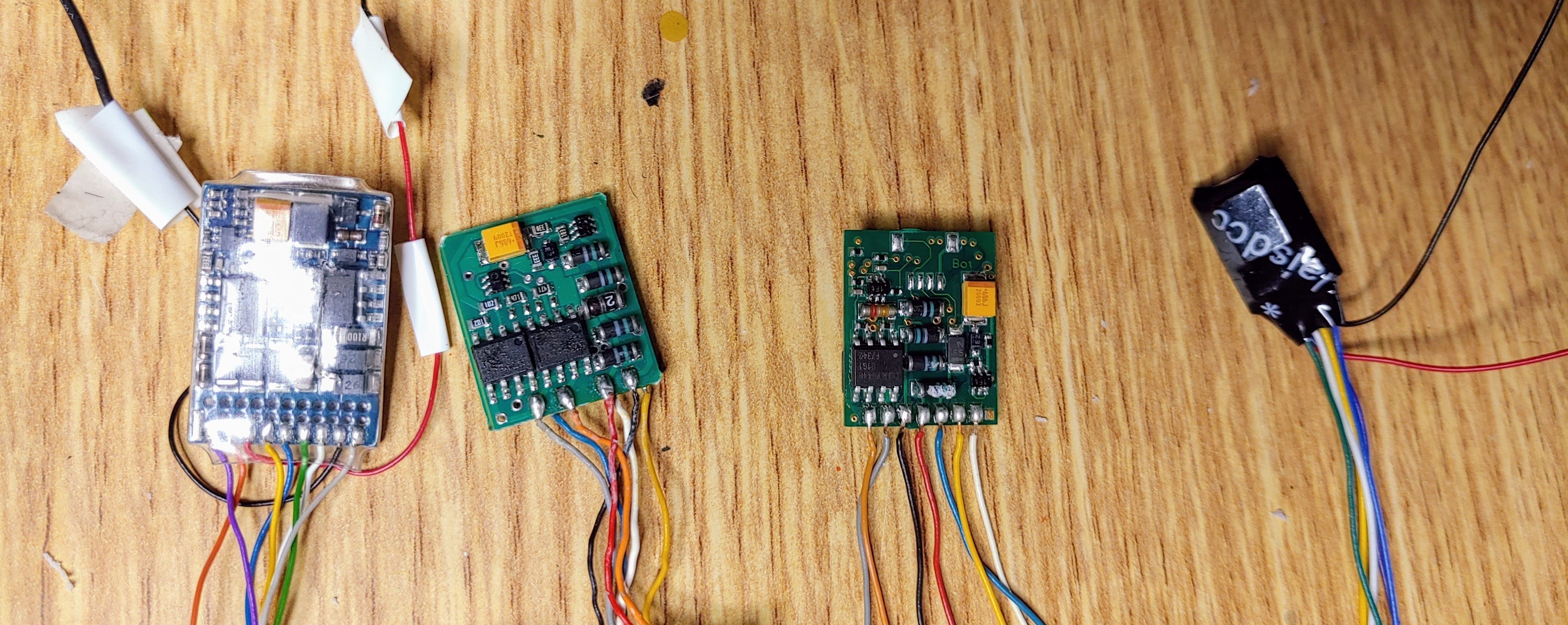

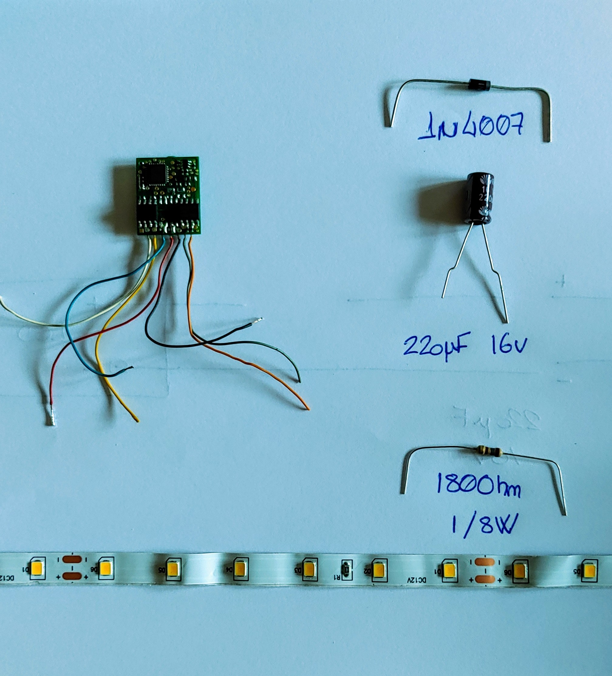

Hola esta tarde he podido hacer probatinas y creo que han sido buenas sobre todo porque he usado el decoder "fácil", el de funciones, he conectado el led al cable verde (negativo) y al azul con el diodo, resistencia y condensador al positivo, el led se ha encendido con F1 y una vez que se ha cargado el condensador se ha acabado el parpadeo, eso si en algún cambio de aguja o sitio mas complicado se apaga, creo que habría que colocar un condensador con mas capacidad, el usado os recuerdo que ha sido uno de 220uF 16v os pido me indiquéis cual seria una buena opción.
El problema va a ser con dos de los decoders que no se donde sacar esa toma auxiliar, uno de ellos es un Uhlenbrok 75340 del cual casi no he encontrado información y el otro creo podría ser un 76420, podéis indicarme cual seria esa salida auxiliar o la que podría utilizar?? subo foto por las dos lados por si podéis ver algo....una vez tengamos esa salida auxiliar, será como en el de funciones que con usar F1 o F2 o la que sea, no tenga que hacer nada mas?? si entramos en programación miedo me da, me limito a resetear el decoder o introducir dirección, no he ido nunca mas allá
Fantito, en cuanto a la programación que me comentas, no me va a quedar otra que hacerlo en una maquina que tengo para pruebas y luego pasarlo ya al vagón, cruzare los dedos para que no meta la pata y lo resetee o similar...

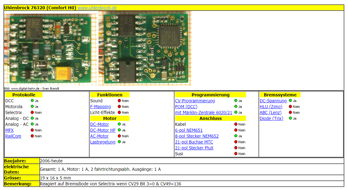

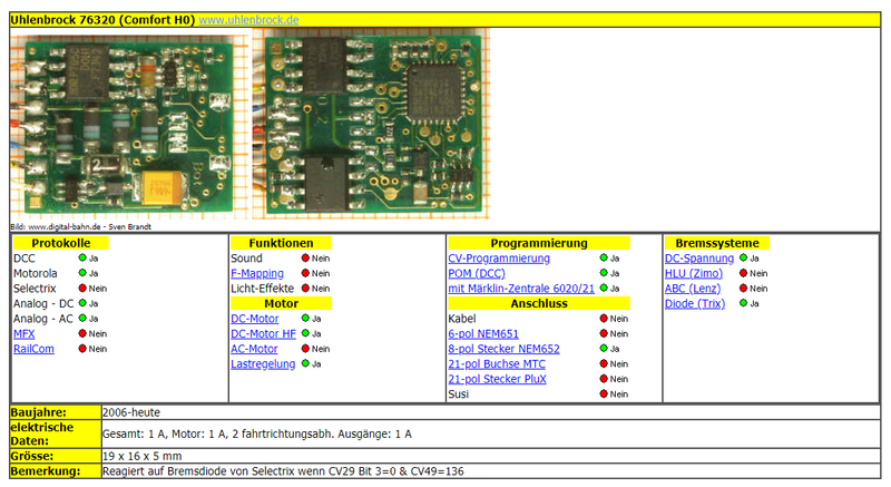

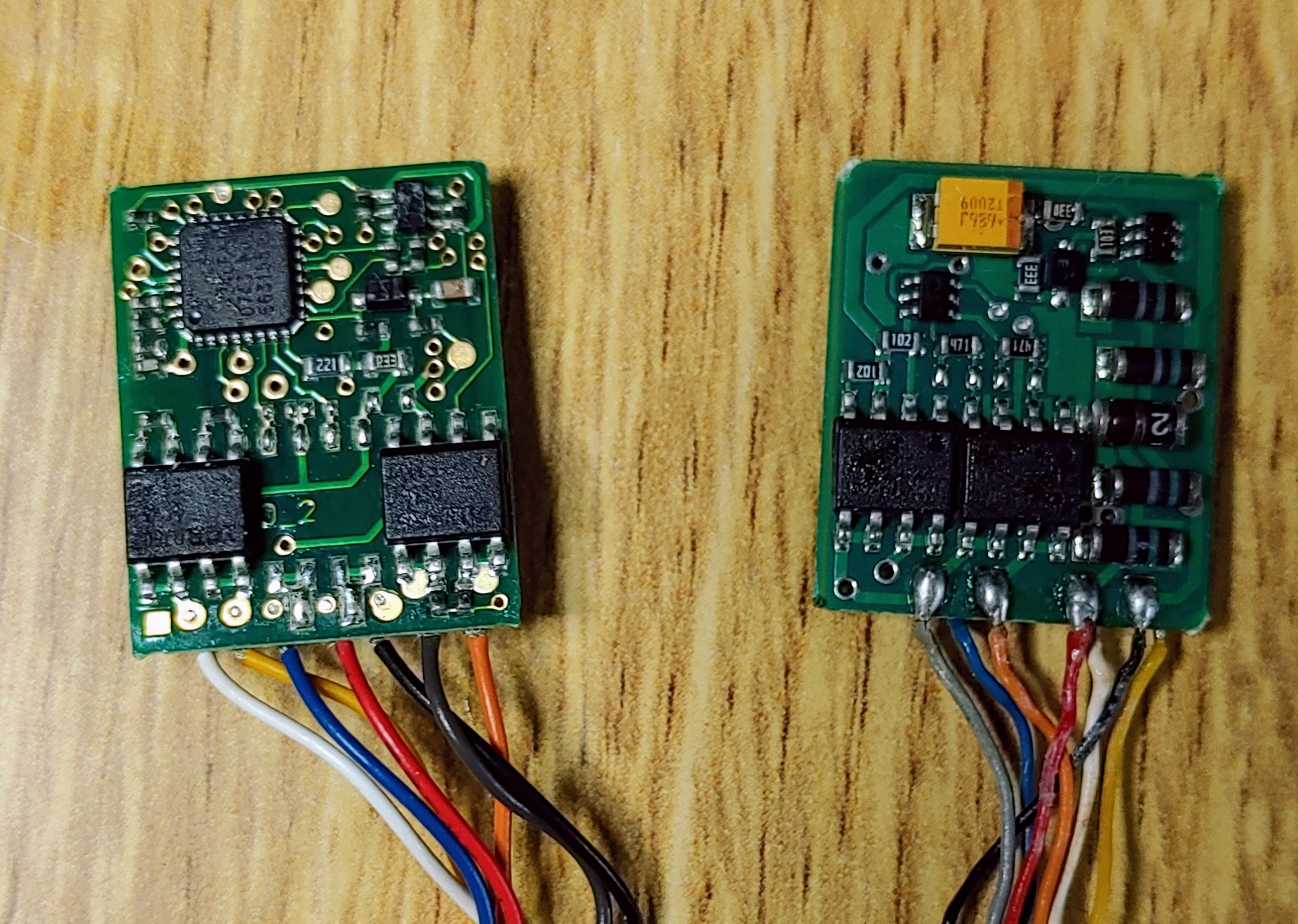

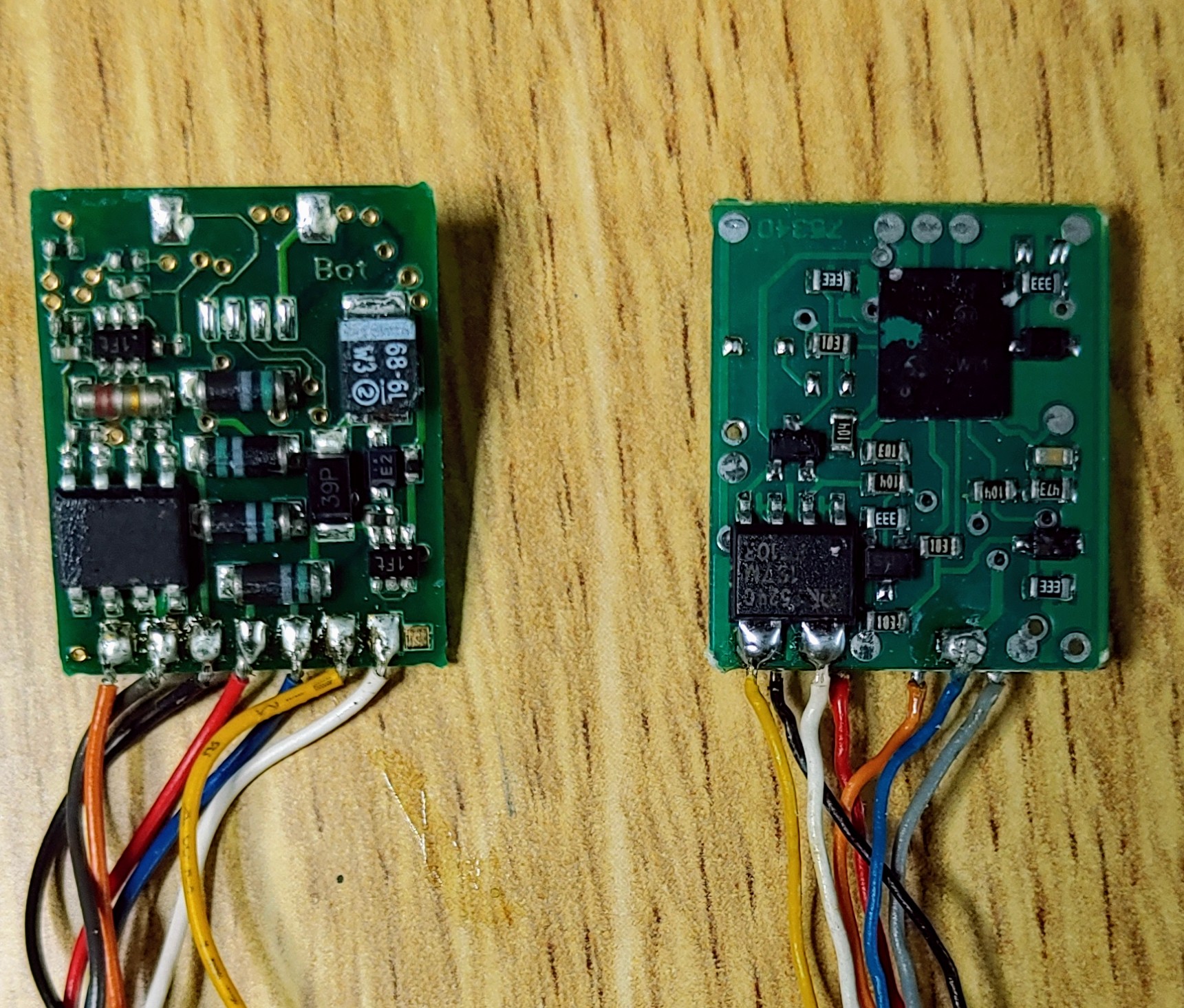

El de la izquierda es un Uhlenbrock 76320 (Comfort H0) y me temo que no tiene salida de funciones:
Mensajes: 7083
El de la derecha es ciertamente un Uhlenbrok 75340 y parece que fue un encargo de PIKO para unas locomotoras que sacó para tres carriles de formato Motorola.
Parece ser que este decóder no és DCC ni Multiprotocolo y solomente es tipo Motorola MM.
Evidentemente si es para Motorola no tiene salida de funciones.
https://picclick.de/Uhlenbrock-AnDI-75340-Digitaldecoder-MM-Analoger-Fahrtrichtungsumschalter-113143298042.html
