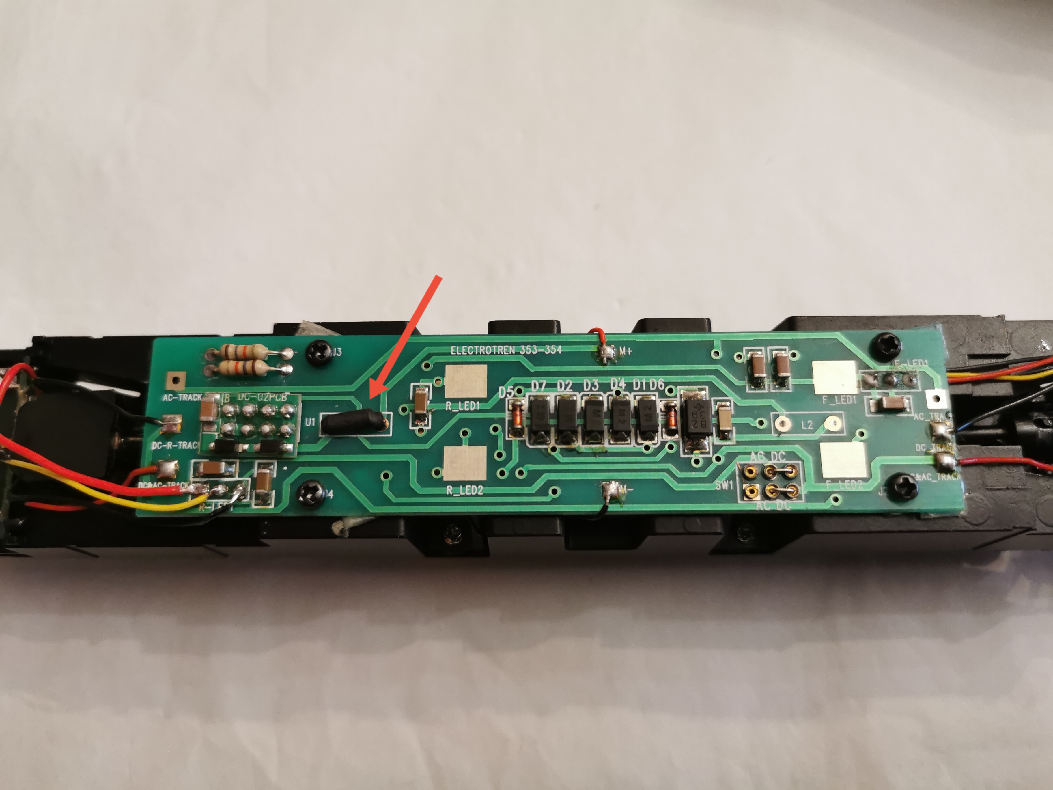

Necesito saber qué tipo de componente es el marcado con la flecha de la placa de una 354 de Electrotren (ref. 2363) y si hay posibilidades de adquirirlo suelto en una tienda de electrónica ya que como veis el de la derecha falta porque se rompió una de las patillas que se había dessoldado.
Muchas gracias de antemano a todos.

Es una bobina.
Puedes puenterla. (Si no la ncuentras)

Y ¿cómo se pediría?, ¿Bobina sin más? o llevo la otra de muestra. ¿No será un componente semiartesanal? Parece que va enfundado en un retráctil. ¿Habrá que quitar el bueno y medir algún valor?
Gracias de nuevo.

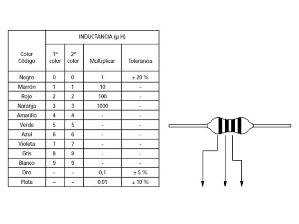

Las bobinas comerciales se marcan con un código de colores o por serigrafía, per desgraciadamente en muchos casos no van marcadas como parece el caso. Medir una inductancia requiere instrumentos especiales. Si es una bobina puenteala y olvídate.

Gracias a ambos. Intentaré puentearlo, pero me fastidia que un componente tan pequeño no se pueda encontrar. Entiendo que debe actuar como un filtro o algo así y su ausencia no afectará para nada el funcionamiento.

yo pongo estas...
por ejemplo:
https://electronicaymas.com/bobinas-y-n ... -33uh.html

Es un hilo de cobre finísimo a poco que lo tocas se rompe, y yo soy muy manazas, a una le puse un punto de estaño a ciegas prácticamente y funciono perfectamente, después tira de cinta aislante a modo de protección
