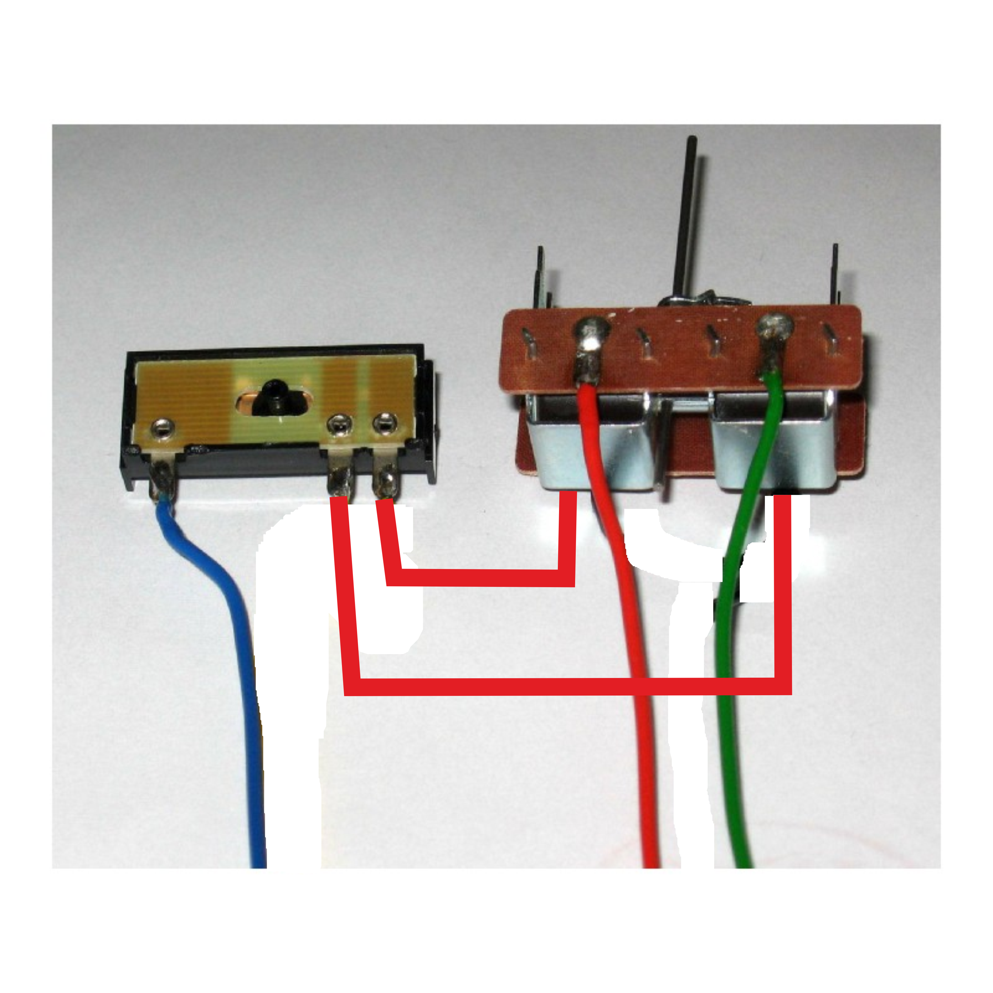

Los desvíos con fin de carrera, este, un simple conmutador entre bobinas, no dos. Creo que con el siguiente esquema debería funcionar. Solo hay que alimentar uno de los leds siempre:
EDITO: Efectivamente hay un error en el esquema, este si debería funcionar
Puede que me equivoque, pues no se el esquema interno del pupitre, pero, repito, un fin de carrera es un simple conmutador de tres contactos.

A falta de ver el esquema del pupitre, normalmente los leds van en serie con las bobinas. De ir en serie, se necesita un fin de carrera por bobina, como los motores Märklin para vía K.
Otra cosa es que uses una alimentación en paralelo, que creo que no es el caso de estos pupitres que son una copia de los pupitres Märklin.
Exacto, este es el esquema correcto!!!!!
Lo estaba dibujando cuando he visto la corrección!!!
