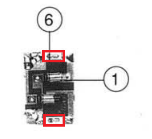

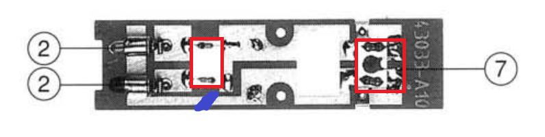

Muy fácil.
Quitas todos los elementos que hay en los recuadros que he marcado en rojo y cortas la pista que he marcado en azul.
Una vez quitados los elementos y cortada la pista, ya tienes las tomas del motor y las tomas de las bombillas aisladas.
Ahora solo tienes que soldar los cables del decóder en sus sitios correspondientes (Naranja y Gris al motor, Negro y Rojo a las vías, Blanco y Amarillo a las bombillas y Azul el común de las bombillas).
Para el remolque necesitas un decóder de funciones.
Quitamos los dos diodos situados en el recuadro que te he marcado en rojo y conectamos los cables de la siguiente manera: Negro y Rojo a las vías, Blanco y Amarillo a las bombillas y Azul el común de las bombillas.
