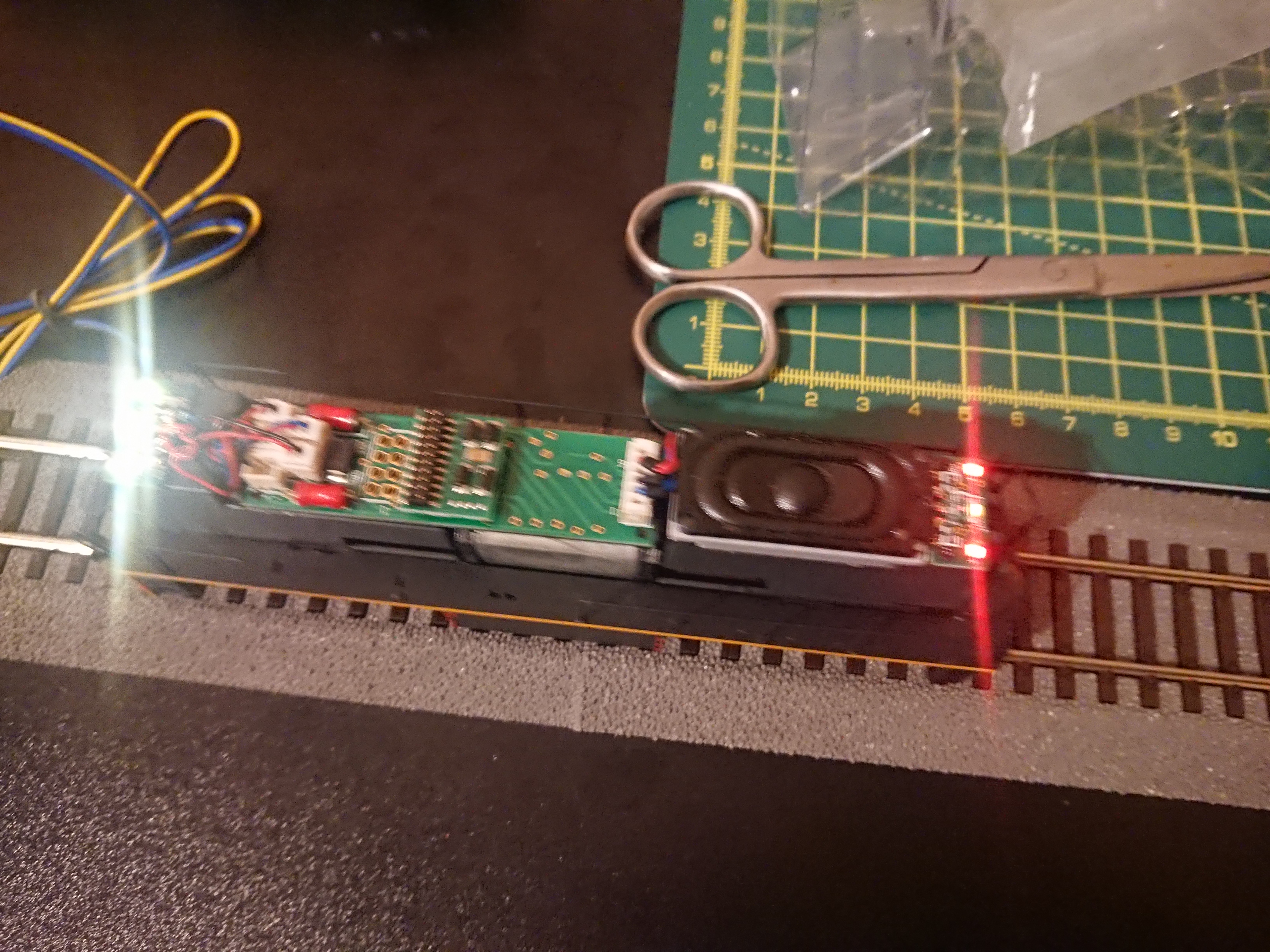

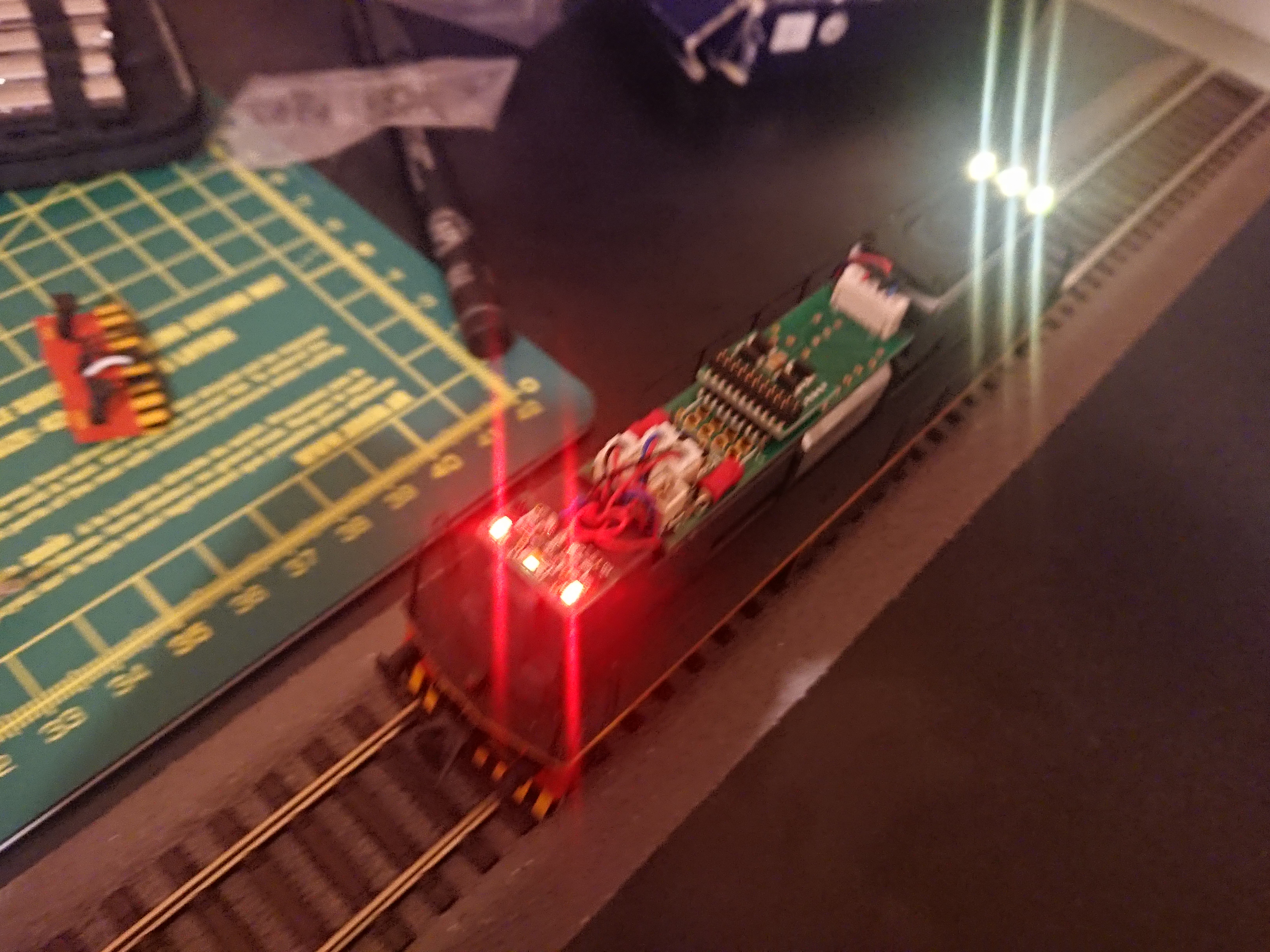

Tengo un problema con la 308 de Mabar (Analógica), y en concreto es con ambos testeros cuando encienden los pilotos rojos según el sentido de la marcha.
Los pilotos rojos funcionan, pero es que el smd central blanco que supongo que será del foco principal, se queda encendido parpadeando, a baja intensidad, eso sí.
No sé si esto es una particularidad de esta locomotora o tengo algún problema extraño en la placa... La locomotora funciona bien. Gracias de antemano.

Como va en analógico, queda poco donde buscar. Posiblemente en el tapón o como le llamen. Lleva unos pasos para el motor y unos diodos para las luces.
La alimentación en CC no suele ser en CC :) por lo menos es en media onda, o PWM que dicen que va mal con los decoders, pero ésto lo descarto, pero lo de media onda casi seguro.
Aparte de lo anterior el contacto vias/ruedas y ruedas/latas nunca es perfecto. Y en las discontinuidades al continuar girando el motor o por el bobinado del motor, o por el salto de delgas del colector, se pueden producir transitorios de tensión. Si además hay un condensador en el tapón o en la placa, ese condensador dejaría pasar el transitorio (chispa para entendernos) En su día obligaban a los trenes a llevar antiparasitarios porque producian mucho ruido en las radio de amplitud modulada (onda media) Ahora siguen haciendo ruido, pero pasan del tema porque en FM por encima de 80MHz no llega el ruido. Yo soy radioaficionado y sufro la inmensidad del ruido que produce la electrónica actual. Que llega ampliamente por encima de 10MHz. Creo que esas "chispitas" son las que encienden el LED banco.
Los diodos en inversa (cuando no lucen) tienen una resistencia muy alta, pero no infinita para los microamperios que pueden encender el LED. Los LED rojos quizás necesiten mas intensidad, y no se nota el parpadeo, o tienen mejor diodo.
Bueno, pues eso es lo que creo que pasa, de hecho con poca tensión para que no se mueva la locomotora apostaria porque el LED no parpadea.
Investigarlo a fondo por el bien de la ciencia, supondría cirugia y no lo recomiendo. Supongo que con la locomotora montada no se nota.
Hay un tema de luces suizas, pero supongo que no es el caso.

La cosa marrón en el dummy seguramente es un condensador. Suelen ser de poca tensión, y en un transitorio (chispón) se podría cruzar. Se ponen para proteger los diodos o lo que venga después. Nosotros (electrónica) les llamamos condensadores comechispas :) y están en todos los circuitos por donde puede entrar un transitorio, en entradas o salidas. La electrónica moderna puede fallecer por tocarla. Usamos unas pulseras puestas a tierra para no soltarle descargas a los componentes. En todo caso eso no lleva electrónica mas que los diodos de sentido de la marcha. Pueden ser malotes, o haberse dañado al soldarlos, o ser mal de la bestia con una corriente inversa suficiente para iluminar el LED
Como el LED es intermitente, yo apuesto a contacto en ruedas/via o ruedas/chapa que produce un pico y pasa a traves del condensador. O sobrepasa la tensión inversa del diodo del dummy.
No es fácil, pero casi seguro que si desconectases el motor para que no se moviese (la cirugía que decía) al no moverse no habría chispitas y no se encendería el LED blanco. No vale la pena hacerlo.
Se supone que las resistencias de los LED van en la placa, en analógico (0-12V) no hay problemas, estarán dimensionadas para digital (18V) (Caso Renfe 4000), es decir la resistencia de LEDs no van en el dummy.
Los diodos de rectificación (marcan las luces segun el sentido) como dije es posible que dejen pasar corriente en inversa
Resumiendo, no hagas nada. Salvo en todo caso limpieza. Nosotros usamos unos sprays residuo cero, pero luego hay que engrasar donde tiene que haber. Un lio. Quizás si es muy nueva al rodar se van haciendo las latas a las ruedas y bajan las chispitas (no se ven pero existen, como las meigas)
Eso es como las manchas en el techo de mi casa, cuando salieron era un escándalo, hace años que ni las miro :)
Eso si. Si alguna vez le pones un decoder espero que las resistencias de la placa en serie con los LED no se calienten demasiado, son 18V constantes. No es un problema en analógico con 0-12V.

Muchísimas gracias por vuestras respuestas, he probado con otro Dummy que tenía guardado de cuando digitalicé la 313 de Mabar y observo que el parpadeo es a una intensidad algo menor aún. Con la carcasa puesta es cierto que apenas se aprecia, pero bueno.

No es un conector 652 con "agujeros agrandados" son pads para soldar un conector 652, evidentemente si se enchufa en ellos cualquier cosa con un conector normalizado lo mas normal es que no funcione, porque no hará contacto.
Aparentemente se trata de una PCB diseñada para montar un conector 652 o de 21 pines y en este caso han puesto el de 21.
Un LED solo debería encenderse cuando este polarizado directamente, por tanto si se enciende es que, de alguna forma le esta llegando corriente "directa" cuando no debería llegarle y si "luce poco" es que esa corriente es pequeña, dado que cambiado el dummy sigue pasando "pero menos" es que el problema no esta en el dummy sino en la PCB, probablemente el dummy tiene una resistencia mayor y por eso se nota menos el problema. Probablemente o hay algún problema en el diseño del circuito de luces o alguno de los diodos es defectuoso y conduce en inversa aunque poco o hay alguna derivación de los LEDs.

Los LED lucen con muy poca intensidad, no como las bombillas. Aunque no sea lo suyo. Cualquier fuga, de condensador, diodo en inversa o algo en la placa que conduzca un poco es suficiente para dar esa pequeña iluminación. En la época de las bombillas esas cosas no pasaban :)
Nos pasa igual midiendo con los polímetros modernos, que (los buenos) tienen una resistencia de entrada de 200MOhm, y miden cualquier tensión aunque realmente sea a través de un (casi) aislante, o la inducida en los cables de prueba y empiezan a bailar cifras de tensión con las puntas al aire, microvoltios, claro.
Para muchas cosas es mejor usar algo menos sensible, el típico polímetro de aguja.
Creo que debe ser algo así. Es posible que relacionado con la soldadura de los 21 pines, están muy juntos, y quizás el producto añadido, o gases de soldadura, sean suficientes para que pase una intensidad mínima.
Y si se alimenta en contínua, y la luz es intermitente y solo parpadea cuando se mueve, sigo pensando que pueden ser chispitas de contacto. Vias, latas de ruedas, o escobillas.
