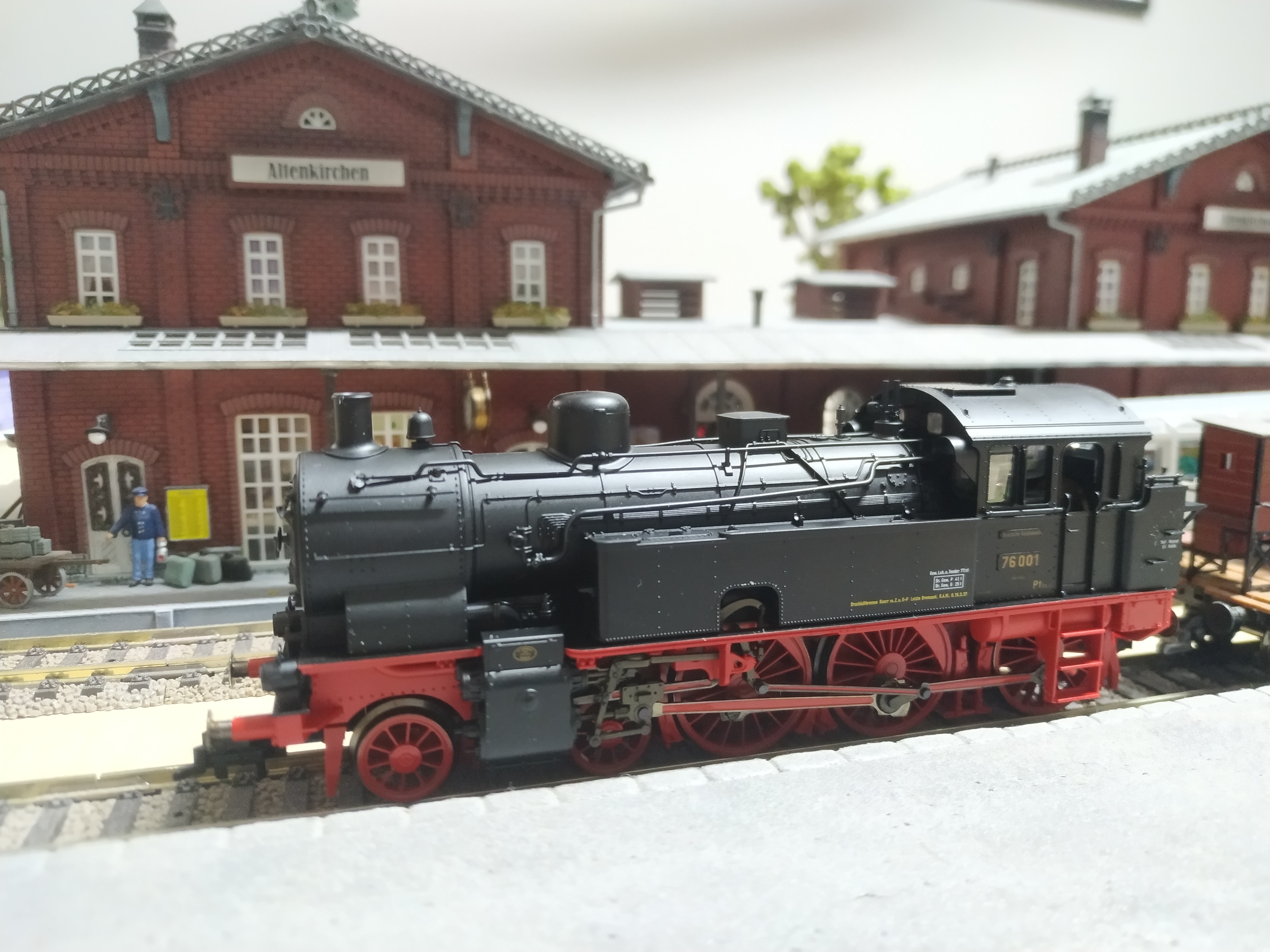

Pues eso, tengo una BR76 referencia 7 4046 de Fleischmann digital con sonido, y no logro que se enciendan las luces.
He probado a cambiar los pasos, y al ponerlos a 28, y tras arrancar se encendieron correctamente, pero a los dos segundos, se apagaron, algo se me escapa, no se si hay que modificar alguna CV, o qué, la verdad que la maquina es muy bonita, así como el sonido, pero.......NO LUCE :oops:

Hola a todos, muchísimas gracias por vuestras sugerencias e interes.
Lo interesante, ¿luce yá?, pues si, ya luce, ¿se fehacientemente como se ha solucionado?, NO :lol:
A ver, esta locomotora viene con un ESU, creo que compatible DCC y Motorola, y si que trae documentación dónde se especifica que función rige cada característica, y ahí está la cuestión, que viene referenciado todo para comandarlo con la central TwinCenter de Fleishmann.
Yo ya habia probado con F0 y nada, había cambiado los pasos en la central, y nada, en las instrucciones parece que asociaban la iluminacion con F8, nada........
Al final leí que las Fleischmann vienen los paso a 27, así que modifiqué la CV29, puse el bit 1=1, y con 28 pasos en la central, en f8 seguia sin lucir, así que decidí volver a probar con f0, y voila, ya funcionaba, ¿fue el cambio de pasos?, creo que si, pero no habia vuelto a probar la f0, no tengo claro cuál ha sido la solución.
