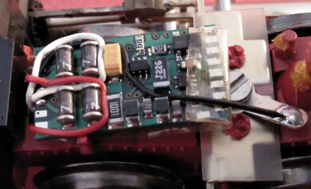

Tengo una BR53 digital, con un decoder Fleischmann (CV8=155) con un comportamiento raro

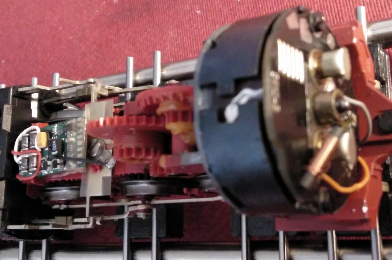

El decoder no está conectado a los 6 pines típicos del escudo del motor, está cableado
En otras digitalizaciones el decoder iba en el tender y se conectaba al motor por los 6 pines, que a veces daba fallos.

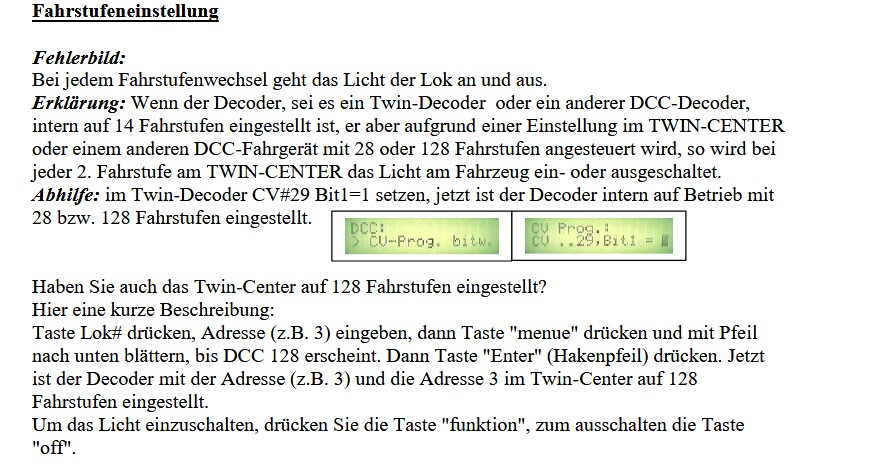

He encontrado esto pero ando un poco perdido, tampoco parece ser el decoder que lleva https://www.fleischmann.de/doc/an/2/de/ ... 201095.pdf
Algo he encontradoaqui, es algo que pasa :) pero no lo acabo de entender, ¿hay que poner 128? Y que mas, Creo entender que pasa con un decoder de 14 pasos y un mando de 24 o 128 pasos, a ver si consigo arreglarlo.
He leido cv29 y tiene 63. No se como poner el bit 1 a 1

Ante la foto que pones, mi opinión es que tiene pinta de ser simplemente un rectificador para accionar el motor de contínua en analógico. Y si la locomotora es en 3C, posiblemente sea el inversor electrónico.
No creo que sea un decoder digital.
Es de 2C DCC, el que soy de 3C Märklin soy yo :) la MS2 maneja DCC, y lee las CV.

El boletín que medio entiendo lo achaca a diferencias de los pasos de velocidad entre mando y decoder, y en la posición del bit 1 de esa CV. Pero lo he cambiado y no pasa nada, solo me falta lo del bit rebelde.

Acabo de leerlo en el manual de la MS1 de TRIX
Encendido y apagado de la luz no gobernable en modo DCC
Si se utiliza una locomotora en el modo DCC con un número de marchas (14 ó 28) distinto del programado:
• Se enciende o apaga el alumbrado al cambiar entre las marchas (locomotora con 14 marchas utilizada con 28 marchas), o bien
• La locomotora acelera al conectar el alumbrado de cabeza (locomotora con 28 marchas utilizada con 14 marchas).
Este comportamiento puede corregirse mediante configuraciones coincidentes de las marchas en el decoder de la locomotora y en la Mobile Station.

Me ha pasado como al forero franmartos69 en su hilo que cité. Ya somos dos en el lio. De repente se puso bien.
Ya está bien aunque ya estaba acostumbrado a manejar la luz con los pasos de velocidad. El tema como en el caso citado tiene que ver con los pasos, con 126 va bien. La luz se controla con F0 y ya no cambia con la velocidad. Antes había puesto esa posibilidad, pero nada. No se porque ahora si. Por un lado regula la velocidad, y por otro la luz, como debe de ser.

En el protocolo DCC, a groso modo y sin meterme en profundidades que tampoco yo estoy muy ducho, el paquete de datos de instrucción que lanza la central a una locomotora no tiene el mismo número de bytes de instrucción si la locomotora la tenemos en la central con 148 pasos que con 28/128. Si la locomotora, en la CV 29, tiene configurados los pasos de velocidad diferentes de los de la central, recibe un número de bytes de datos que no corresponde con el que espera recibir y lo interpreta mal o no lo interpreta.
De ahí la suma importancia de que los pasos de velocidad que asignamos a la locomotora en la centralita, y los pasos de velocidad que ponemos en el bit correspondiente de la CV 29 del decóder de la locomotora, coincidan.
