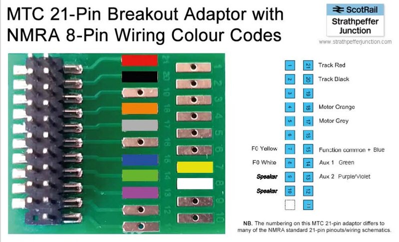

Sí que son raros de encontrar los conectores dummy para 21 pins...
Aquí tengo un documento que muestra la equivalencia entre los conectores de 21 pins y los de 8. Partiendo de aquí y con un poco de habilidad se puede hacer uno mismo un dummy para conectores de 21 pins.
21-Pin MTC to 8-Pin DCC Plug Adaptor Pinout & Wiring Diagram.pdf
(631.23 KiB) 46 veces

Con lo que ha puesto ALCOMAN no hace falta ni dummy, solo hay que hacer un par de puentes. De las dos entradas de ruedas 20 y 21 a las dos salidas de motor 17 y 18. Ojo a la nota sobre la certeza o no del pinout que pone abajo a la derecha
Luego lo de las luces para otro día.
Si ya se ha roto el decoder por sobreintensidad, ten cuidado de no romper el motor ahora. Primero aligerar la mecánica
