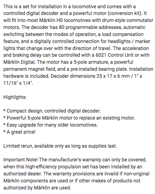

Recomiendo este kit:
https://www.maerklin.de/en/products/det ... 307bd50e3b
Enviat des del meu M2003J15SC usant Tapatalk

El kit recomendado por Alfred ref. 60760 es totalmente adecuado y barato para esta locomotora, el decoder aunque básico lleva la cv3 y cv4 integradas en la misma cv3, tiene compensación de carga. No es multiprotocolo, pero muy fiable en su funcionamiento. El rotor es de 7 dientes y es el adecuado. Sus 5 polos le dará una suavidad extra de funcionamiento a la locomotora.

Otra opción mas cara, y que sigue fabricándose y está en catálogo es solamente el motor sin decoder 60941 https://www.maerklin.de/en/products/det ... icle/60941 y luego pones un decoder de ESU para poder jugar a decoders. La cocodrila es muy pesada y supongo que todas las posibilidades de los decoders ESU se ajustan mejor, aunque sea automaticamente con la opción de la carrerilla (sin despeñarse)
Éste es el kit que estava buscando!!!!!!

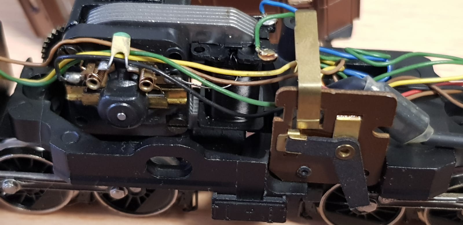

Error mio en algo de lo que dije. Lo que pensaba que eran dos extraños juegos de escobillas son un juego de escobillas y un par de tubitos para aislar algo. Ya lo dijo mi madre "el que tiene boca se equivoca y el que tiene culo sopla" Y yo largo que no veais...

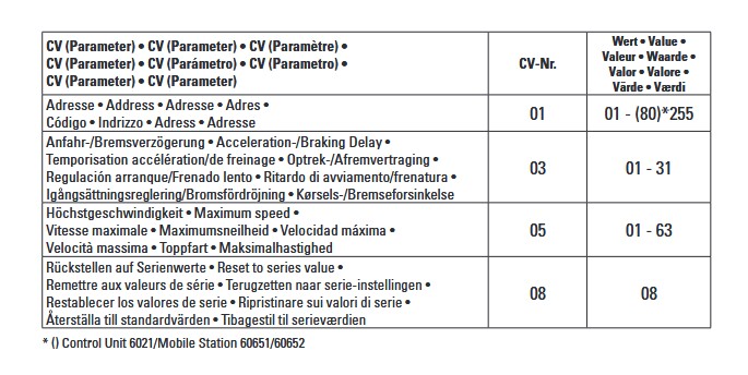

Sobre lo de compensación de carga no lo veo tan claro. CV3 regula el tiempo de aceleracion/retardo y F4 lo conmuta, aunque normalmente sería marcha lenta pero el manual lo dice en varios idiomas que lo que conmuta F4 es el tiempo de aceleracion fijada por CV3 si/no. Mis kits son antiguos de 2007 pero la página web mantiene el mismo manual que tengo yo, aparte de que no los fabrican desde 2014 (y se han quedado con unos pocos sin vender)
Estos son todos los ajustes que admite ese decoder

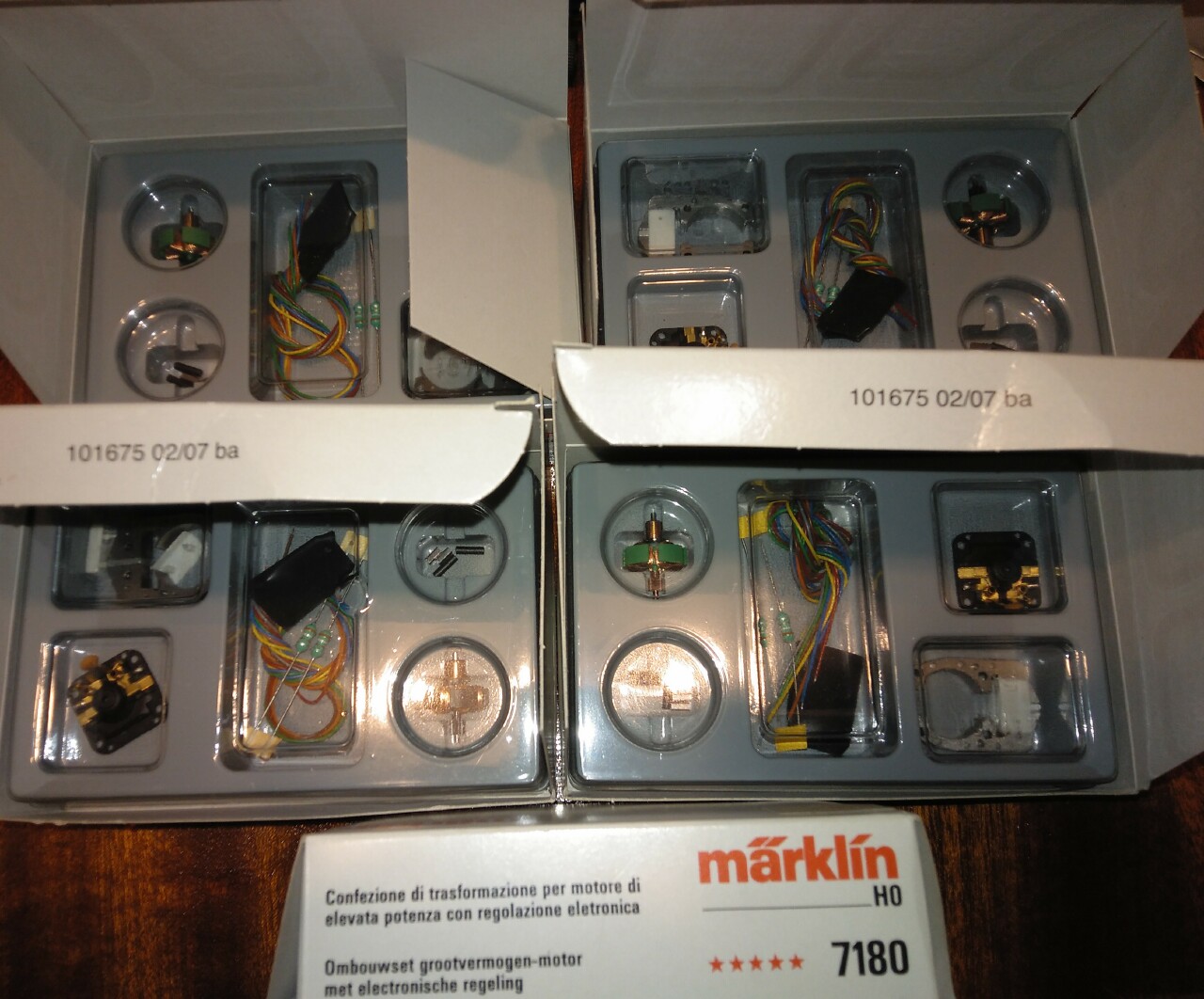

Buscando en el baul de los recuerdos he encontrado cinco kits de 5 polos de febrero de 2007. Efectivamente el rotor lleva 7 dientes. Bueno, el hecho de que estuviesen en el baúl quiere decir que no estaba muy interesado en ellos.
Esos misteriosos tubitos son ferritas para filtrar parásitos. Hoy en día se usan las inductancias.

En el kit vienen tambien las inductancias verdes, que ya me suenan, pero lo de los tubitos es que no los había visto en ninguna locomotora digital, los uso en gordo de 1cm de diametro interior para cables de RF gordos pero no los asociaba. En el dibujo del manual parece que indica que los tubos van en serie con las dos conexiones de escobillas, pero como en el kit vienen las dos inductancias verdes pensé que eso representaba las inductancias.

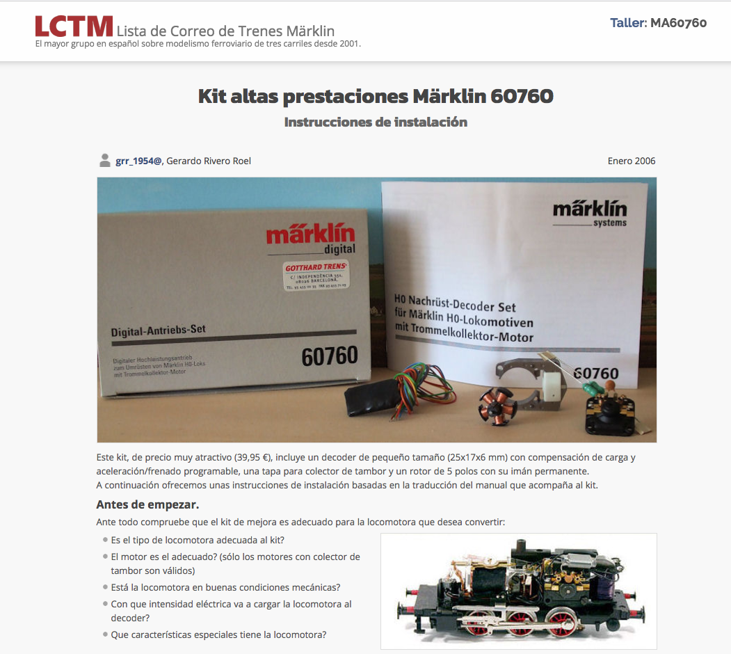

Aqui tenemos un estudio que hizo Dn. Gerardo Rivero de LCTM allá por el año 2006 donde también habla en castellano de la compensación de carga del 60760
Slds..

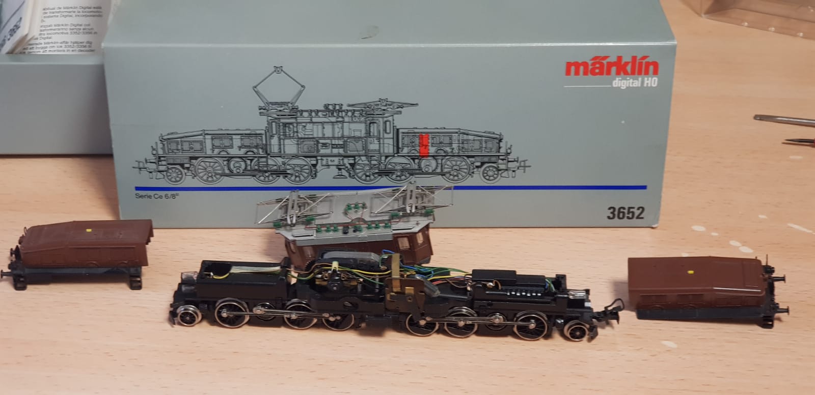

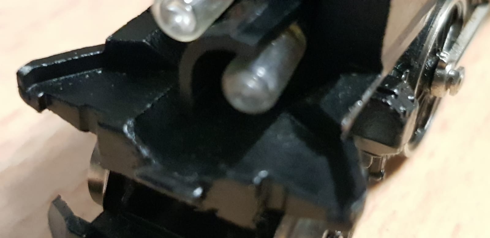

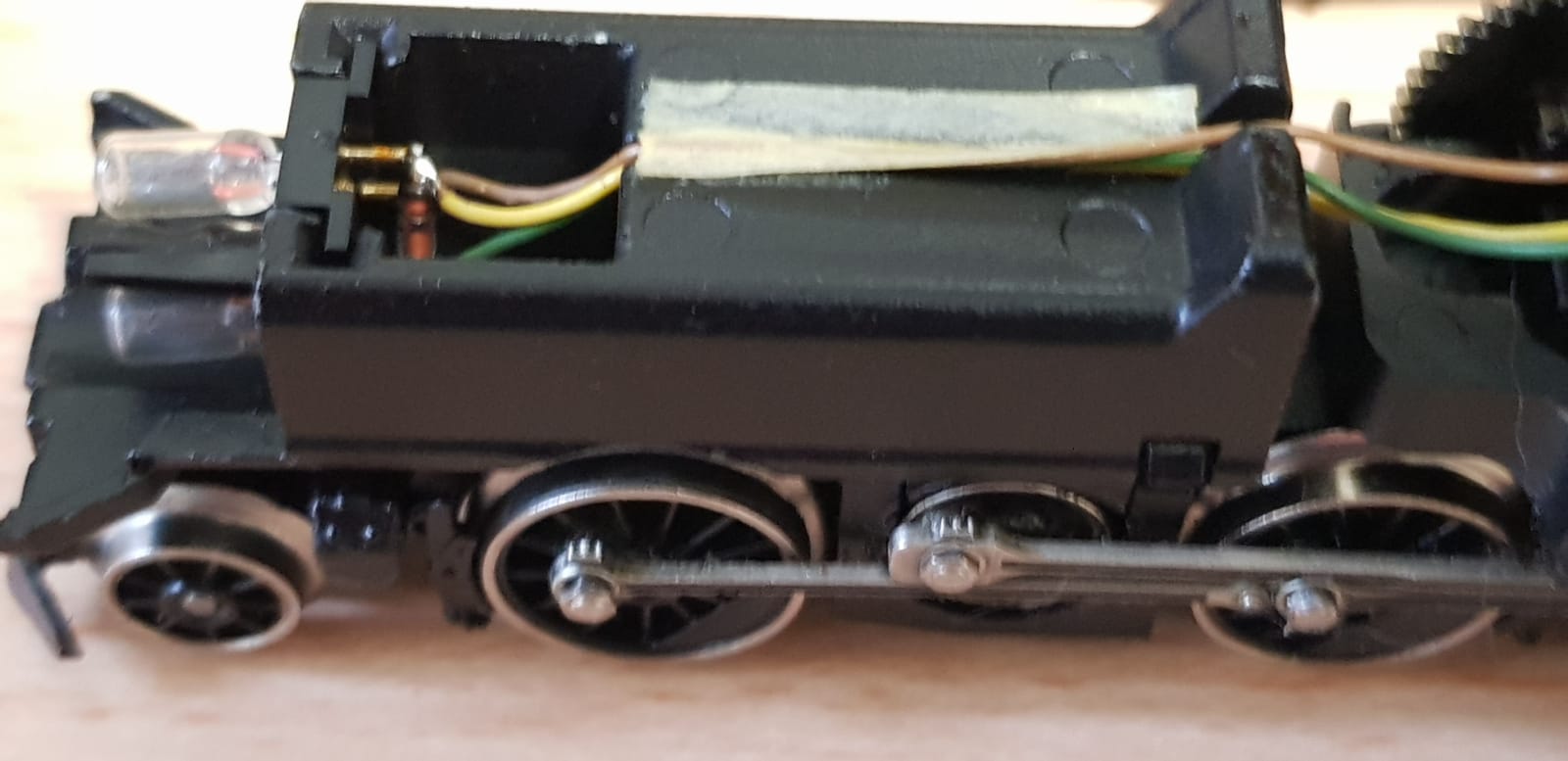

Bueno, pues he podido abrir a locomotora sin problemas (y vuelta a cerrar, también sin problemas)
Supongo que 3 polos (no se los he visto), estator bobinado y decoder con peine
La verdad es que es preciosa.
Mensajes: 1889
Registrado: 18 Mar 2018 20:42
¿Era apretando los capots con indice y pulgar cerca de la cabina? Es que recuerdo que en su día me dió la lata. Porque según mi información esa tambien es metálica.
Mensajes: 2273
Registrado: 21 Mar 2014 12:52
Sí, es totalmente metálica
No, los capots salen tirando hacia arriba de la zona próxima a la parte central (que se retira con un tornillo) y luego hacia afuera, sin problemas.
Volver a montarlo al revés
