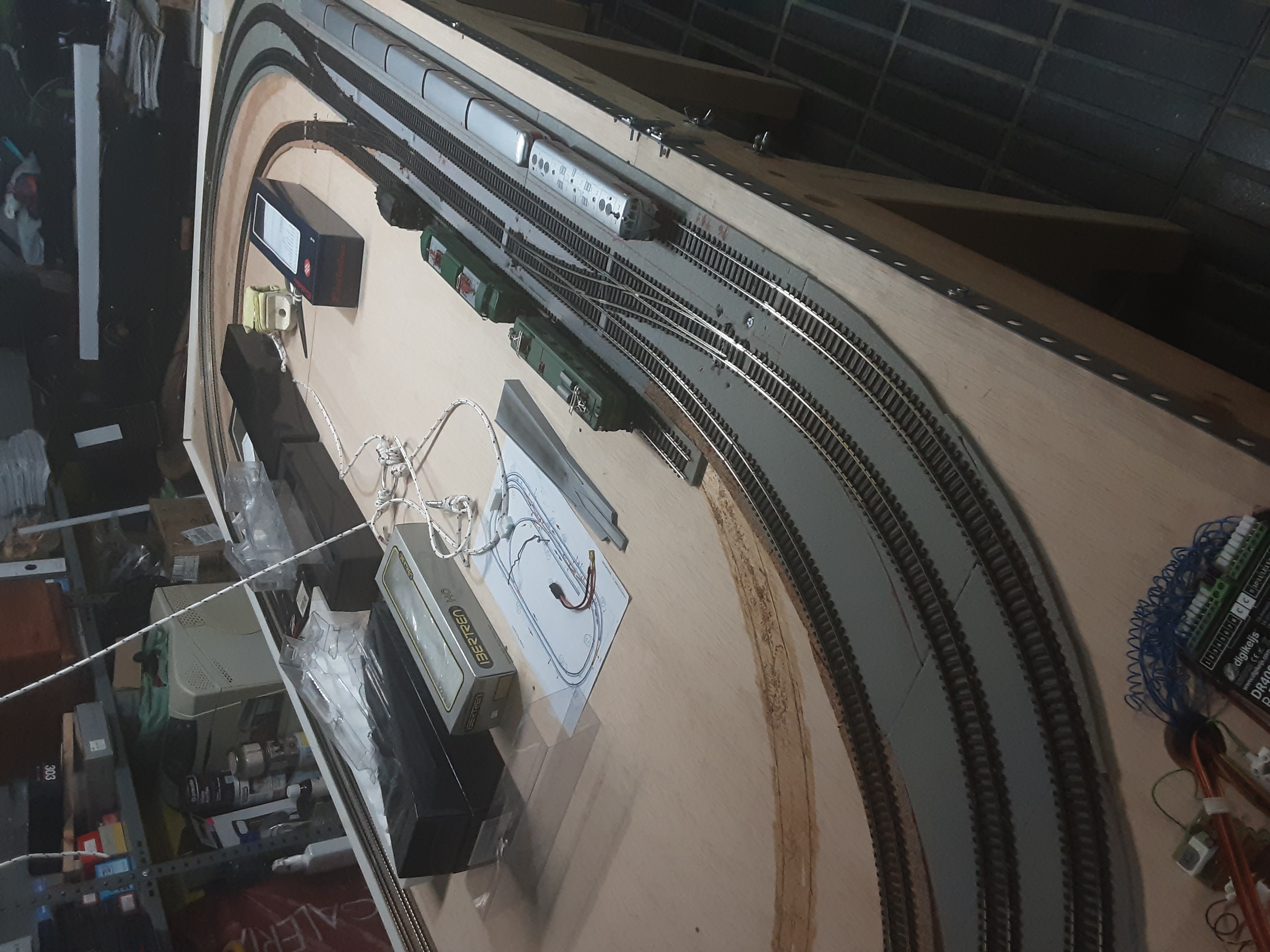

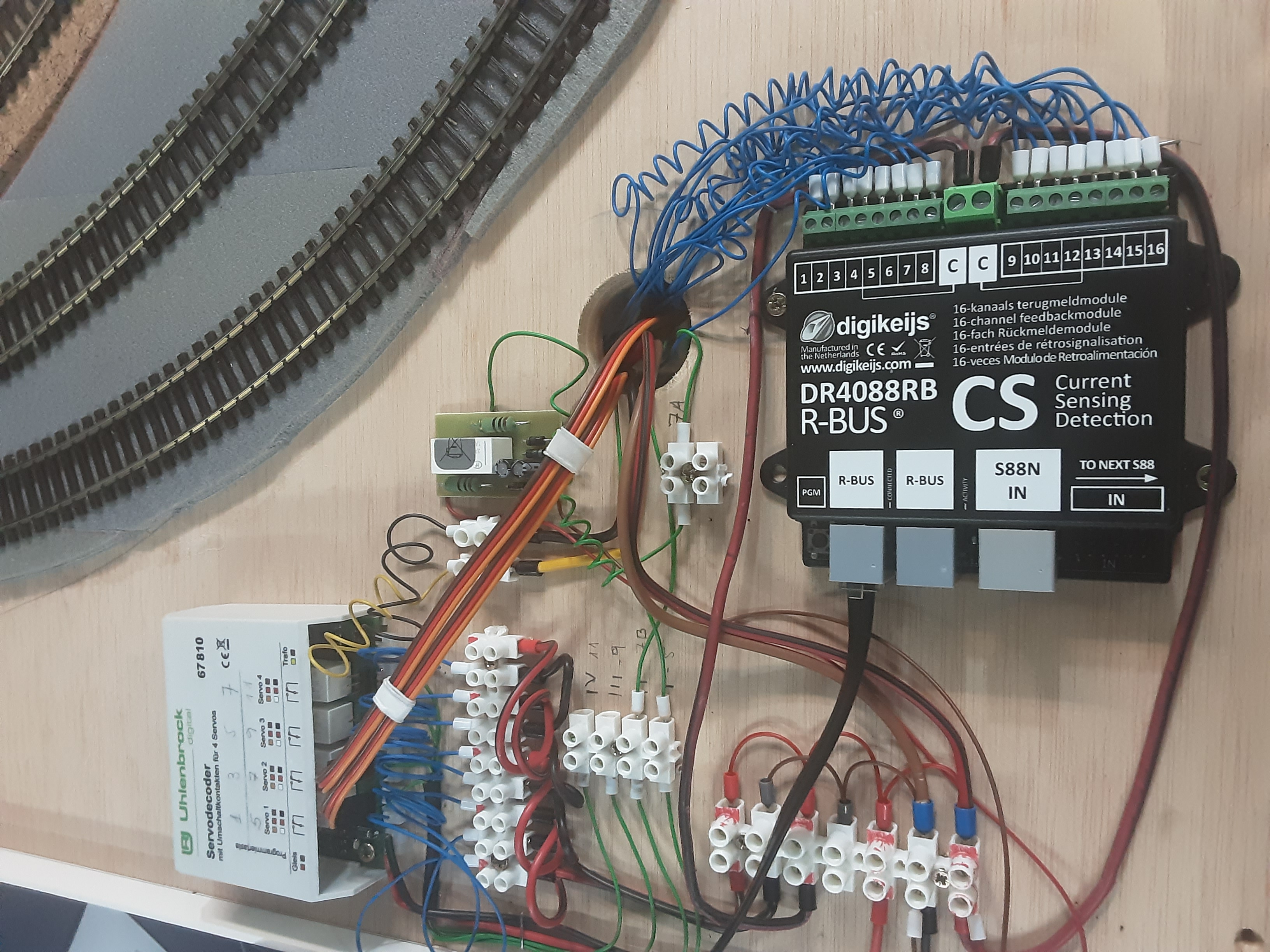

Mi maqueta-laboratorio, ya empieza a funcionar. Recordaros que tengo montados cambios Peco de 100 Electrofrog y los estoy moviendo con servos gestionados por servodecoders 67810 con relés para las polarizaciones del corazon de los cambios y algún DCC 80 para cubrir en los cambios dobles el corazón inverso del segundo cambio. Toda la gestión la vengo haciendo con la Z21 blanca.
Hasta aquí, bien y funcionando todo dentro de una normalidad razonable.
El problema que tengo es que al encender la maqueta y aunque el esquema de la misma en el puesto de enclavamiento de la Z21 arroje determinada posición, NO ME PUEDO FIAR DE ELLO, produciéndose cortos en el acceso o paso de las locomotoras por los cambios.
Para evitarlo, activo y desactivo todos los cambios antes de mover las circulaciones buscando ponerlos "en linea" y así evitó los cortos.
Esto no me parece normal y supongo que alguien conocerá alguna solución al respecto, que espero sea tan amable como para contármelo.
