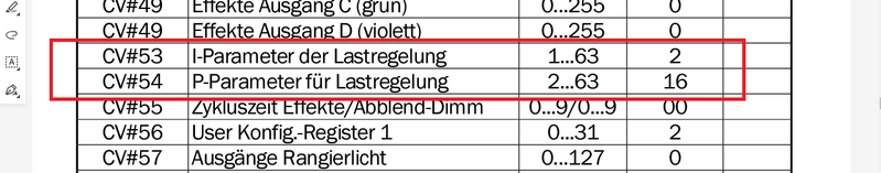

Si te molestas en ver el manual, los parámetros de fábrica, son los siguientes:
Donde la última cifra, el como viene de fábrica. Pero como lo deben haber mareado bastante, por lo que escribes, yo haría lo siguiente:
Y además le haría un mantwenimiento a la locomotora (limpieza) y al circuito (más limpieza)

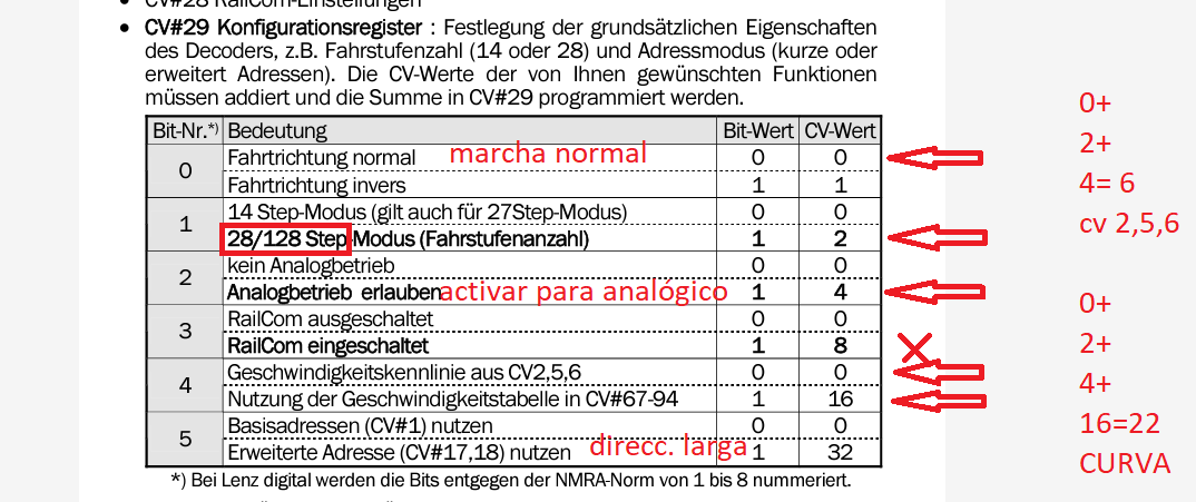

Antes de tocar la compensación de carga, yo desactivaría el RailCom de la variable 29 que marca de fábrica 14 y la dejaría en 6.
Y si no mejora, intentaría jugar con las variables 2 a 6. Si aún así no consigues nada, miraría la curva manual de velocidad, cambiando la variable 29 de 6 a 22, lo que activa la curva manual de velocidades, actuando luego sobre las variables 67 a 94
Suerte.
José
Viva la vía verde

O la cv 2 o la curva, o no me expliqué bien o no se, con la cv 29 a 6 la cv 2, con la cv 29 a 22, la curva. Nunca van a la vez, o una u otra.
Desactivó el RailCom????, cv 29 de 16 a 6 o 22 para la curva.

Voy a comprobar pero la CV29 la tengo en 23 por el cambio de sentido de la locomotora.
Lo que no entiendo es lo que dice sobre o la CV2 o la curva. Utilizando la curva porque tengo la CV29 a 23 (23 por el cambio de sentido de la locomotora), ¿como debería estar entonces la CV2?.
Gracias y disculpar que pregunte esto pero no lo entiendo.
Mario
Mensajes: 7081
Con el bit 4 (+16) de la CV29 activo (en tu caso tienes valor 23), prevalece los valores de la curva definidos en las CV de la 67 a la 94 y se ignora el valor de la CV2.
