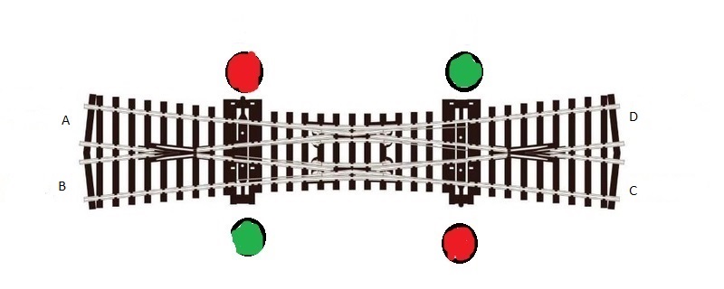

Buenos días amigos.

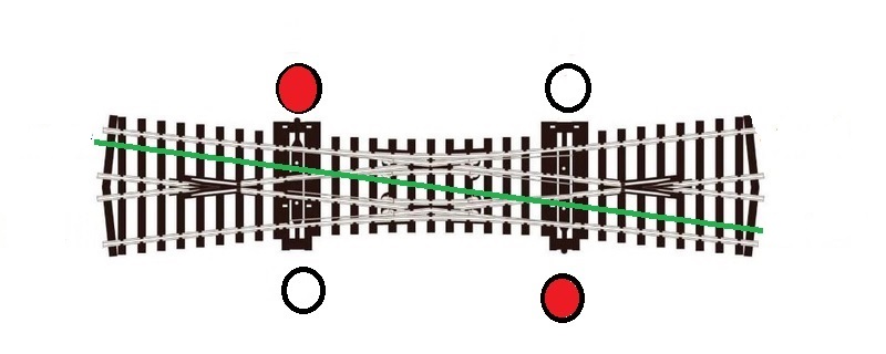

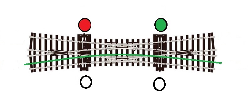

Llevo un tiempo buscando ejemplos de señalización de un desvío doble. En mi caso es el PECO SL90, la marca y modelo es indiferente.
No sé si me estoy complicando más de lo debido o es que es realmente complicado.
Si alguien lo tiene señalizado y me puede enviar una captura de pantalla se lo agradecería.
La actuación sobre cada uno de los dos servos que mueven los espadines se hace por pulsador.
Concretamente es el que está mas abajo:
Muchas gracias por adelantado.
Vicente.

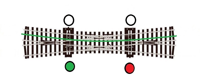

Nota 08 Oct 2023 15:39
Mensajes: 162
Ubicación: Torrejón de Ardoz
Registrado: 05 Jun 2015 11:23
Hola, buenas tardes.

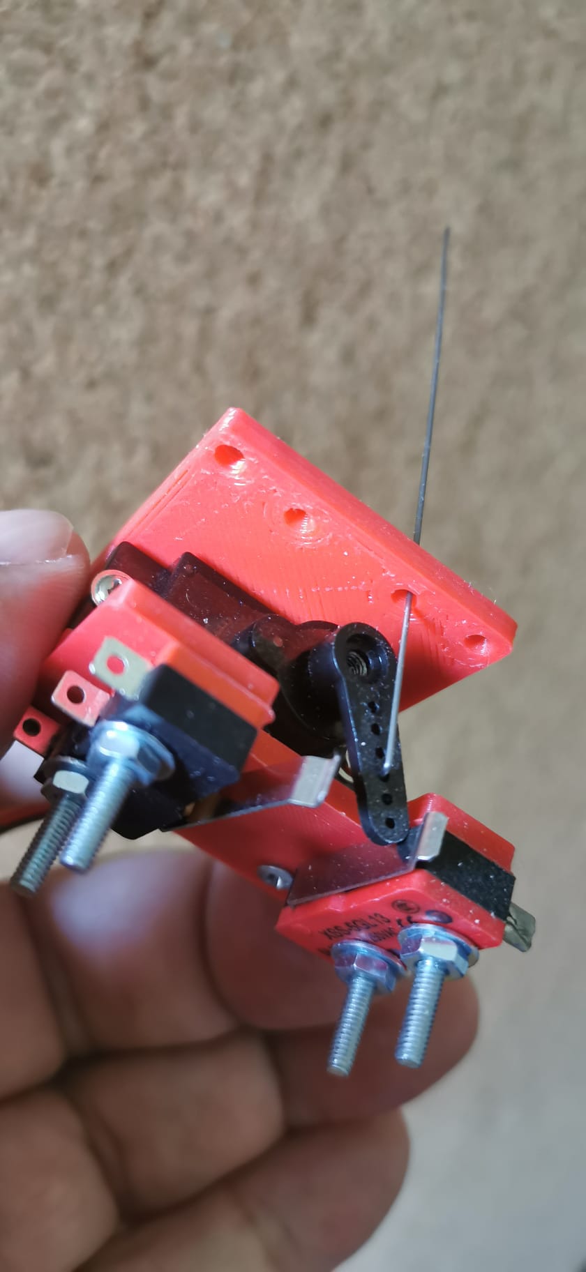

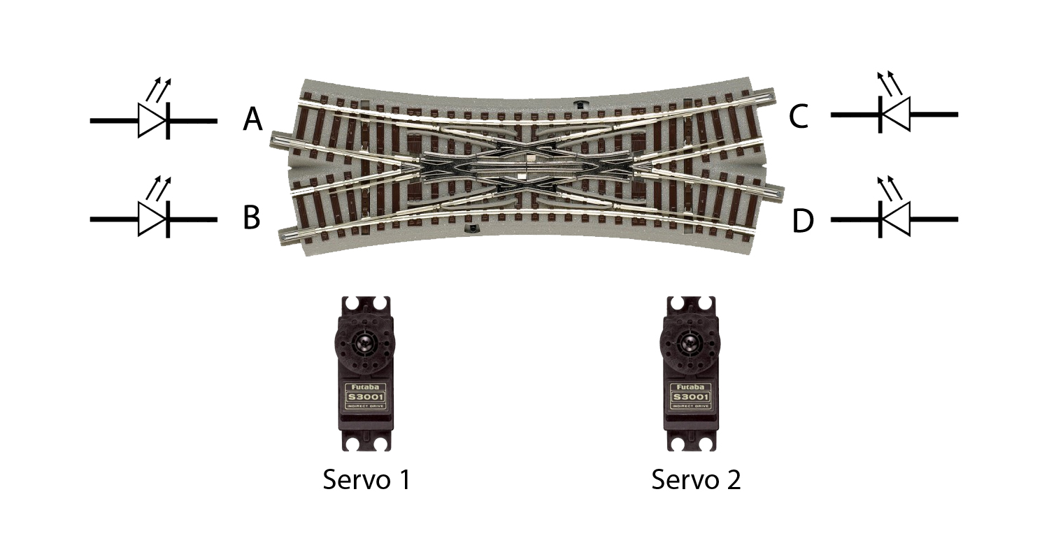

Aun no lo tengo montado, aunque lo haré de esta manera.
Mirando la imagen de a continuación, el servo 1 controla desde qué vía se accede (o se sale) por la izquierda. Necesito un led para cada opción y los llamo A y B.
El servo 2 controla por qué vía se sale (o accede) por la derecha. Otro led para cada opción a los que llamo C y D.
Únicamente habrá 2 ledes encendidos. A o B por la izquierda y C o D por la derecha. Con ellos indico cada uno de los 4 trayectos posibles dependiendo del estado de los servos.
Para el como controlo estos ledes, pensé en varias opciones. La primera y más sencilla, aparte de ser la que menos cable utilizaría, es usando otra salida del Arduino para cada led y que dependiendo del estado de la salida del servo, encienda un led u otro. Peeeeeeeeeeero, durante las pruebas, algunas veces el servo no se movía correctamente y había errores entre la posición del servo y el led que se encendía. Seguro que hay forma más fácil de solucionarlo, pero siendo un patán en programar, pasé al plan B.
El plan B consiste en dotar al servo de un interruptor de fin de carrera que utilizaré para encender estos led. En la segunda foto te pongo el montaje con el servo. Aparecen 2 interruptores de fin de carrera por servo, esto es así porque el otro lo uso para polarizar el corazón del desvío. La desventaja es que utilizas más cable bajo el bastidor, aunque como ésta no es enorme me da un poco igual y en el peor de los casos, me lleva 2 metros de cable por led. El soporte de servo + interruptores es impresión 3D de un modelo gratuito que encontré en internet
Espero te sirva. Si no, lo intento aclarar más.
PD: Sí, los tornillos son un "pelín" largos, pero no los encontré más cortos y estos aún no los corté.

Gracias por el aporte.
Pero no veo claro lo de "accede o sale" ya que con independencia de cómo estén los espadines, los trenes pueden entrar o salir por donde quieran, siguiendo el itinerario conforme estén los espadines primeros que se encuentren.
Por ejemplo: Puede entrar por A y seguir recto para salir por D o hacer el desvío hacia C. Pero eso depende de los espadines que controlan los servos 1 y 2.
De ahí la complicación a la hora de señalizar.
Vicente.

Si colocas los servos para que un tren que viene de "A" salga por "C", evidentemente, si otro tren viene desde "B", va a poder salir por "D", pero los espadines en "D" no estarán colocados en su posición correcta y el tren va a tener que talonar el desvío (¿se dice así?). Como dice Fantito, solo hay 4 itinerarios posibles (A-C, A-D, B-C o B-D). Personalmente no quiero que mis trenes hagan eso.
Edito para aclarar que en mi caso será para señalizar con led en un panel de control.

Creo que no he planteado bien la duda.
El problema no es cómo puedo señalizar el desvío doble por el tema de usar servos.
Eso ya lo tengo claro. La plaquita electrónica que controla cada servo tiene dos salidas auxiliares. Una se suele usar para polarizar los corazones caso de desvíos elctrofrog.
La otra para señales en cuadro de mandos, semáforo....
El caso es que puedo usar dos led por cada servo.
En este desvío uso 2 servos, luego dos plaquitas controladoras, luego puedo controlar 4 leds.
Mi duda es cómo disponer los leds para poder señalizar en el cuadro de mandos cuál es la posición de los espadines (estado del desvío) en un momento dado.
En un desvío simple tenemos 2 leds: uno para la posición recta y otro para la desviada. Dependiendo de cuál esté encendido sabemos el estado del desvío y la ruta hacia donde irá el tren o por dónde puede entrar. En mi caso no son talonables así que el desvío tiene que estra correctamente dispuesto para poder recibir el tren.
En el desvío doble quiero poder saber lo mismo. El tema es que quede lo más claro posible en el panel de mandos.
No sé si me he explicado.

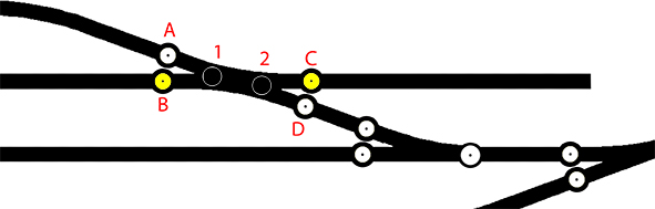

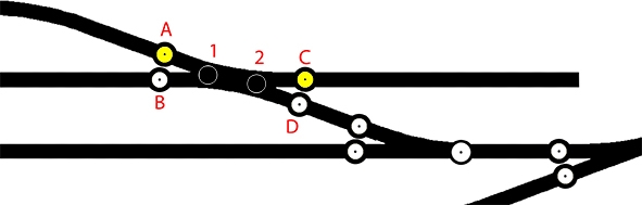

Te he mentido en mi primera respuesta y me lo he creído hasta yo.
El servo 1, cambia las agujas C y D pero los led A y B mientras que el servo 2, actúa sobre las agujas A y B y led de C y D, ahora te cuento el por qué.
Las travesías no son dos desvíos si no cuatro que se cambian por parejas. A y B cambian al mismo tiempo y C y D lo mismo. Mientras una se coloca en posición "Recto", la otra lo hace en "Desviado".
No se lo que usas para controlar los servos, así que voy a imaginar que pones dos pulsadores por cada servo, aunque dependiendo de la electrónica, puede ser uno solo o incluso un interruptor de palanca (por el momento y en mi caso es este). Veamos un ejemplo.
Partimos de una posición inicial (que pudiera ser la que más rabia te de, pero he escogido esta... B y C se encuentran en posición "Recto" y A y D en posición "Desviado". Repito, incialmente puede ser la que sea, incluso la que tenía al apagar la maqueta
En esta posición incial, los led B y C se encuentran encendidos e indicando la única ruta posible sin talonar desvíos (B-C o C-B, con indiferencia de donde venga el tren). Por A o por D, pueden entrar trenes, pero van a talonar el desvío bien en B o en C. Esto puede provocar cortos con los corazones polarizados y no es un efecto deseado.
Necesitamos que una locomotora que se encuentra en la vía 1 (arriba a la izquierda) se sitúe en la vía de maniobra que se ve a la derecha de la travesía (en C). Debemos actuar sobre el servo 1 que cambiará la posición de las agujas en C, pasando de recto a desviado al mismo tiempo que el led B se apaga y enciende el A. El único trayecto posible en esta configuración, debiera ser A-C
Ahora, la locomotora debe retroceder hacia la vía 2 para engancharse a unos vagones que le han dejado preparados. Actuamos de nuevo sobre el servo 1, que cambia las agujas en C de desviado a recto, apaga A y enciende de nuevo B (otra vez como al inicio). Hasta ahora, las agujas de A y B no se han movido pero sí sus led. Las agujas que se han movido son las de C y D, pero estos led permanecen sin cambios.
Una vez enganchados los vagones el tren va a salir por D (que ahora mismo se encuentra en posición desviada (correcta). Actuamos sobre el servo 2, colocando B en posición desviada, apaga el led C y enciende el D.
Una vez el tren ha salido, otro llega y necesita entrar por la misma vía D de la travesía en dirección a la vía 1. Actuaremos de nuevo sobre el servo 2, que tenía la posición de D en curva para colocarla en posición recta. Led en B se apaga y enciende A
Resumiendo: Tenemos 4 trayectos posibles (que es el fin de la travesía) y el resto movimientos implican talonar un desvío. Es muy lioso puesto que aunque los controles del servo manejan las agujas contrarias a los led del panel. Es tan lioso es que me lie al contarlo en un principio y te mentí, lo siento.

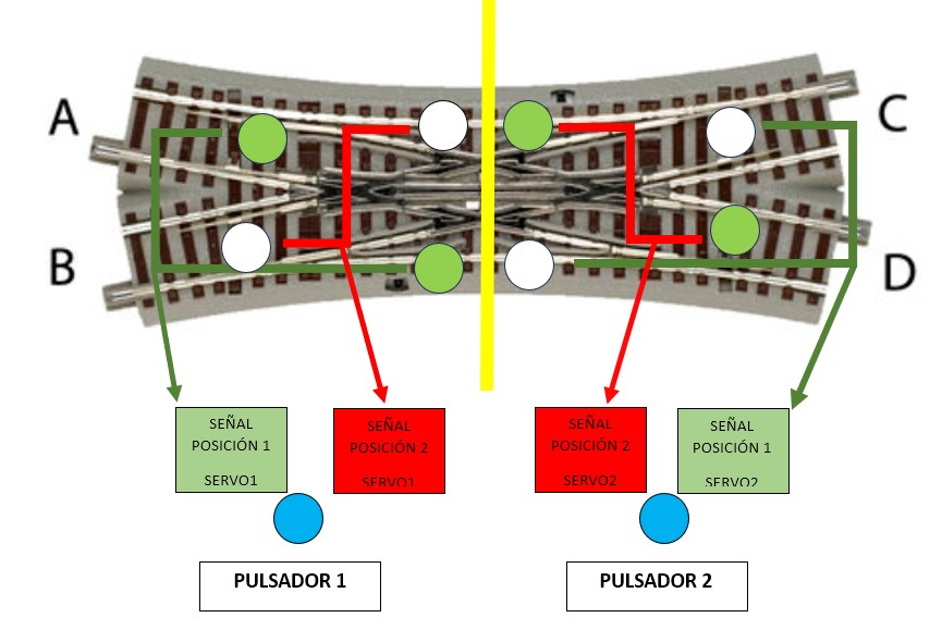

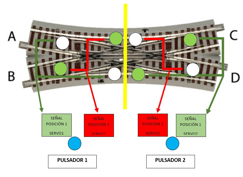

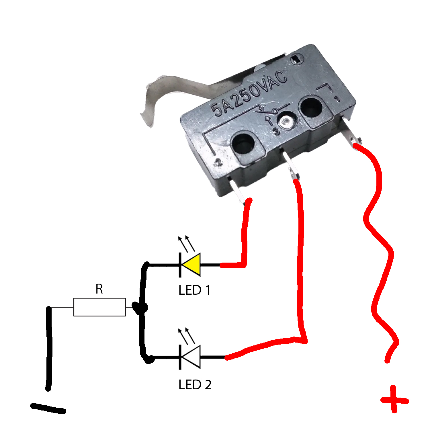

En mi caso se cómo están los espadines gracias a los interruptores de fin de carrera. Con ellos puedo encender un led (Led 1) cuando el interruptor está en reposo y cuando el servo está en la posición de reposo (Por ejemplo, a 0º) y se enciende el otro led (led 2) cuando el servo se encuentra en la posición actuado (180º, 90º o los que sea). Eso me dice el itinerario posible dada la posición de los servos.
Hay que cuidar de que el interruptor sea el adecuado ya que algunos no disponen de las dos salidas, solo tienen una funcional (a parte del común, claro) aunque tengan 3 patas
En el esquema solo pongo una resistencia puesto que nunca van a encenderse los dos led al tiempo. Uso un interruptor de estos para cada servo.
Esto es a lo que me refería en la primera respuesta con lo que de esta manera tenía la desventaja de necesitar de más cable bajo el tablero, uno de alimentación común para todos los interruptores (el rojo con el "+") y uno de retorno para cada led hasta el panel de control. Todos los led, las resistencias y el común para todos los led (Negro con el "-") estarán en el panel de control.
Imagino que sí se puedan activar los dos servos al mismo tiempo, pero no le veo tanta necesidad de que los led cambien al tiempo, con el medio segundo que puedo tardar entre actuar sobre un servo y luego el otro, me es suficiente. Gracias a los led, se la posición del servo y si veo que no está es la adecuada, actuaré sobre un servo o ambos.

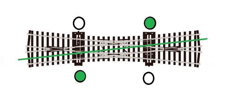

El sistema que uso es mediante servos, controlados, cada uno de ellos por una placa electrónica. Se actúa sobre un pulsador que cambia la posición del servo a la contraria de la que tiene. Al mismo tiempo se conmutan dos relés independientes que se pueden usar para diferentes fines, como he expuesto más arriba. En mi caso y como suele hacerse la mayoría de las veces, uno de ellos para polarizar el corazón del desvío. El otro para encender uno u otro led en el cuadro de control.
Curiosamente el cruce doble de PECO SL90 es insulfrog, es decir, no precida polarizar los corazones. De hecho en código 100 antes si que había un desvío de este tipo en el que había que polarizarlos, ahora no. El mismo cruce en código 75 si que precisa que se polaricen. Si alguien lo entiende que lo diga.....

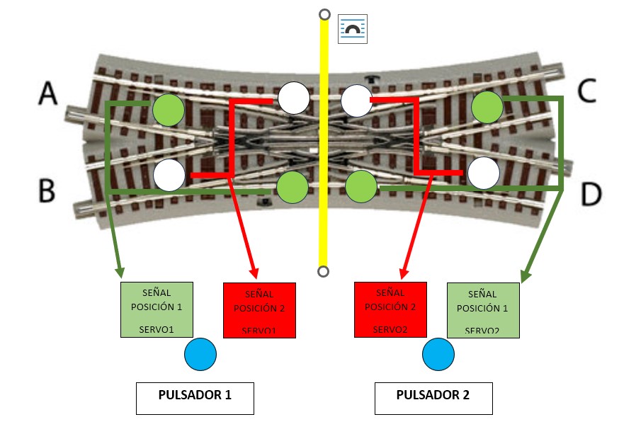

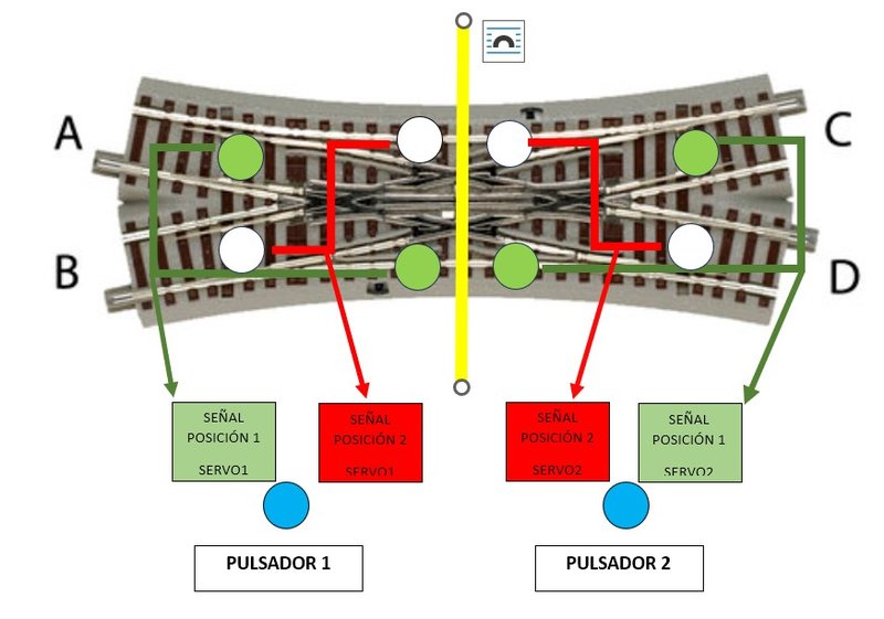

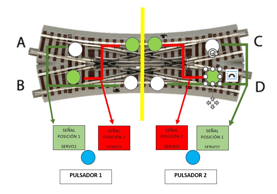

Volviendo al tema que nos ocupa, os adjunto el esquema que he conseguido hacer tras observar las diferentes posiciones de los espadines, el movimiento solidario entre ellos y los diferentes itinerarios a seguir. Además de todo lo que habéis comentado que me ha ayudado mucho.
Tenemos SERVO 1 que mueve los espadines A y B (2 cada uno) y SERVO 2 que mueve los espadines C y D, también 2 cada uno.
Voy a contar con un total de 8 leds. Solidarios entre ellos 2 a 2 de la manera que voy a exponer en el esquema.
Los leds vienen representador por los círculos.
Verde = encendido
Blanco = apagado
Las líneas de color verde y rojo indican la interconexión entre leds y estos con la placa de control.
Cuando se alinean dos leds encendidos en una ruta significa que esa es la ruta que hay configurada en los espadines.
RUTA A - C
RUTA A - D
RUTA B - C
RUTA B - D
Tal vez se vea un poco de lío, pero por el momento esto es lo que tengo claro.
Una vez aquí, voy a ver cómo traslado tanto led al panel :))
PD. He cogido prestada la imagen del desvío de Hastur1968 si no hay inconveniente. No es exactamente igual que el SL-90 de PECO en lo que se refiere a la actuación de los espadines, pero como esquema nos sirve.
Vicente.

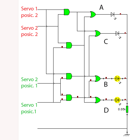

Escribe: Voy a contar con un total de 8 leds. Solidarios entre ellos 2 a 2 de la manera que voy a exponer en el esquema.
Verde = encendido
Blanco = apagado
La verdad, con esos 8 LEDs y 4 encendidos a la vez me armo un buen lío, soy mucho más partidario de cuatro, uno por cada entrada/salida, de los que se encenderían solo dos marcando la ruta, como han apuntado otros compañeros.
Como veo que emplea un circuito digital para manejar los servos, adjunto un diseño que, partiendo de esas cuatro salidas que proporciona aquel circuito, gobiernen el encendido de los dos LEDs correspondientes.
La resistencia será la adecuada según la alimentación de los CI (uno de 4 puertas AND y otro de cuatro OR), para 9-12V podría ser 270 ohms que daría 10,5 mA a través de cada LED.

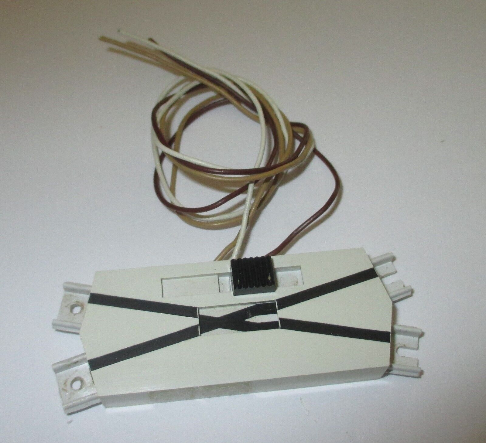

En estas ocasiones me alegro de estar anticuado, con el sistema Märklin, que con una sola bobina maneja las dos posiciones posibles, X y )(.

No te sería mas fácil 1 led por itinerario ?? que se encendería según la ruta escogida al pulsar (pulsadores representados por flecha ) ruta y circulo amarillo el led..
Por cierto Roco polariza los corazones, es Piko con una geometria similar que no los polariza y asegura que no hay parones ..siempre y cuando circule material motor Piko
Roco antiguo tambien usa una sola bobina para accionar estos desvios
itinerarios led's.jpg (14.88 KiB) Visto 2843 veces

Gracias por las aportaciones.
Evidentemente tanto Led lo que hace es en lugar de esclarecer, liar más las cosas.
Desde el principio me ha rondado por la cabeza y acordándome de mi lejana formación en circuitos digitales combinacionales y secuenciales, que sería recomendable la participación de circuitos digitales combinacionales. Dependiendo de la combinación de entradas, dar una salida. Que es lo que necesito en estos momentos.
Lo que ocurre es que, aunque los entiendo, no estoy familiarizado el trabajar con ellos.
La señal que proporciona la placa que uso para controlar el servo no es mas que la tensión que aplico con un transformador. La placa solo hace que conmutar dicha tensión entre 2 pines (salidas), cada una de ellas conectada a el led correspondiente. Pero la placa en si digamos que no "trabaja" con esa señal, solo la saca por uno u otro pin.
Voy a ver si me familiarizo con los CI porque creo que va a ser la solución.
