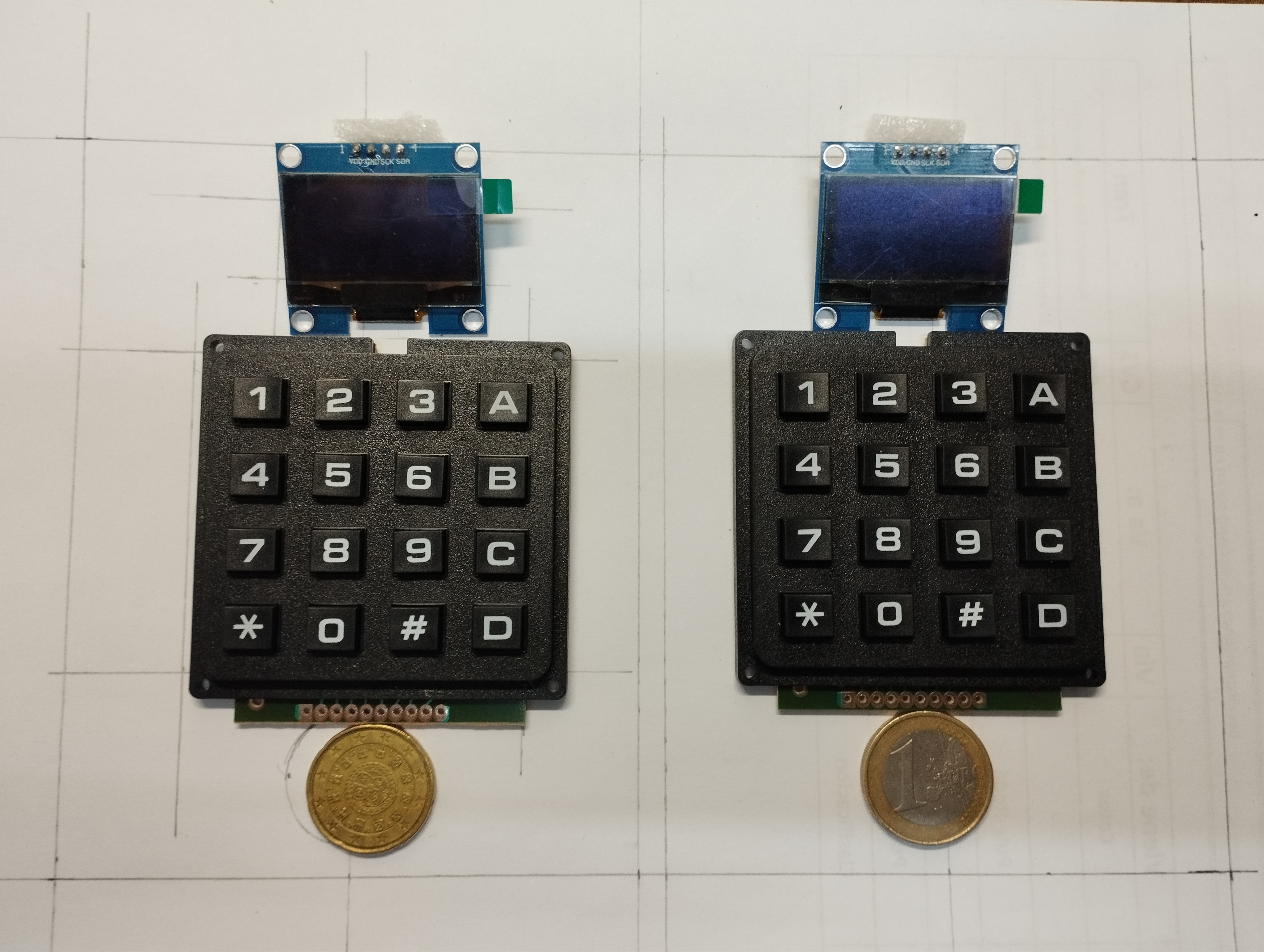

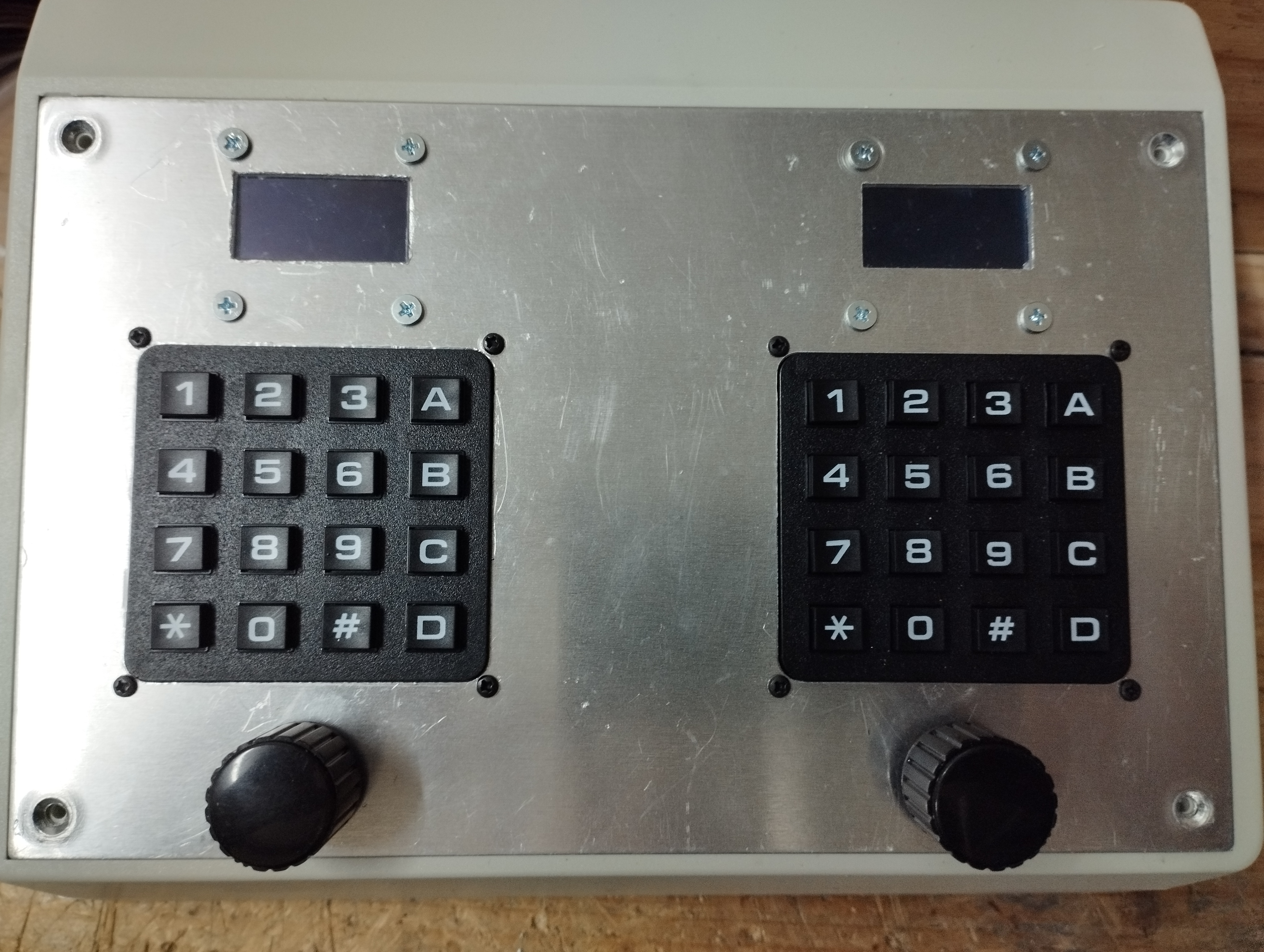

Exacto!!!! Estoy testeando un proyecto de hacer mandos artesanales y económicos para Loconet.
Unas fotos!!!

He de decir que es un proyecto de Paco Cañada y todavía está en fase de "construcción" y programación.
Seguramente lo podré llevar a Lleida para que lo podáis ver y, si puede ser, funcionando!!!!

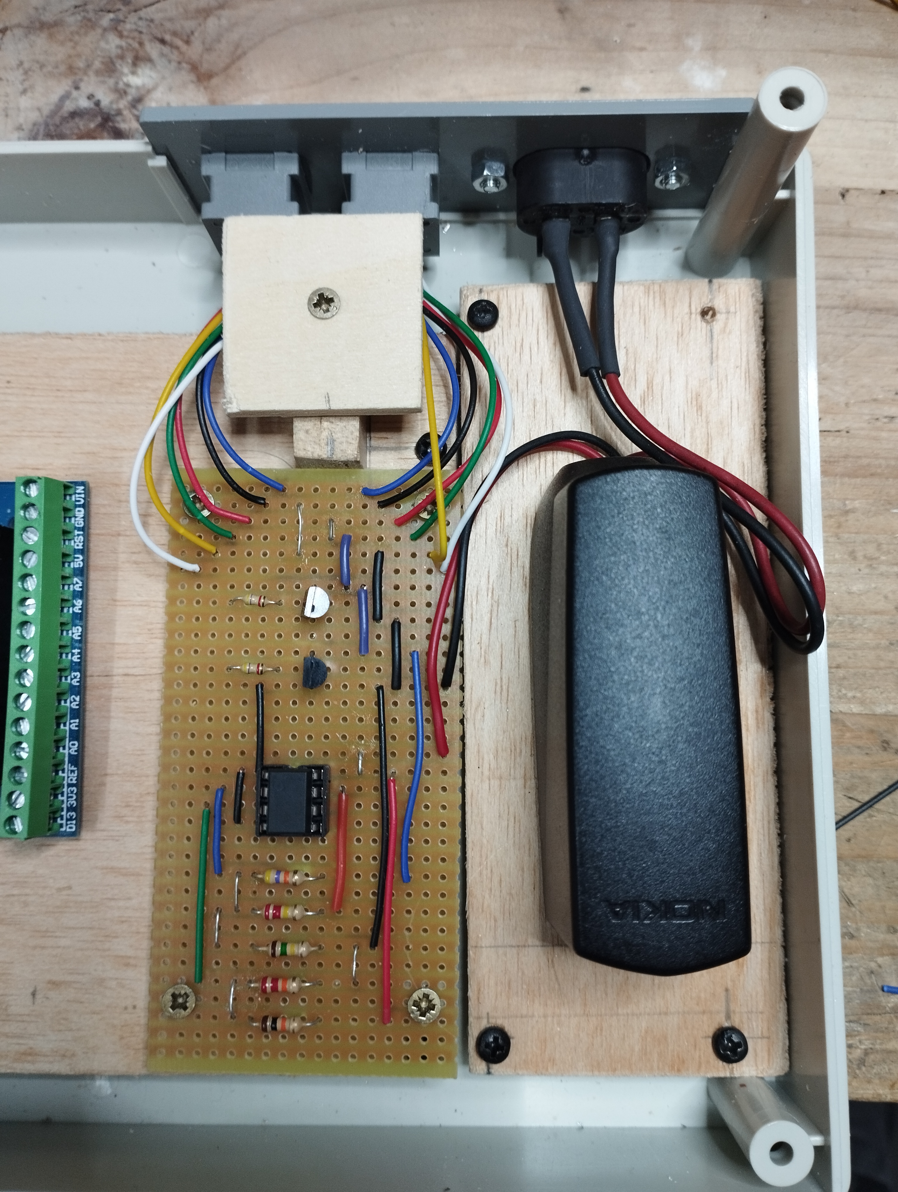

Las pruebas progresan adecuadamente!!!!Imagen
Enviat des del meu 2201117TY usant Tapatalk

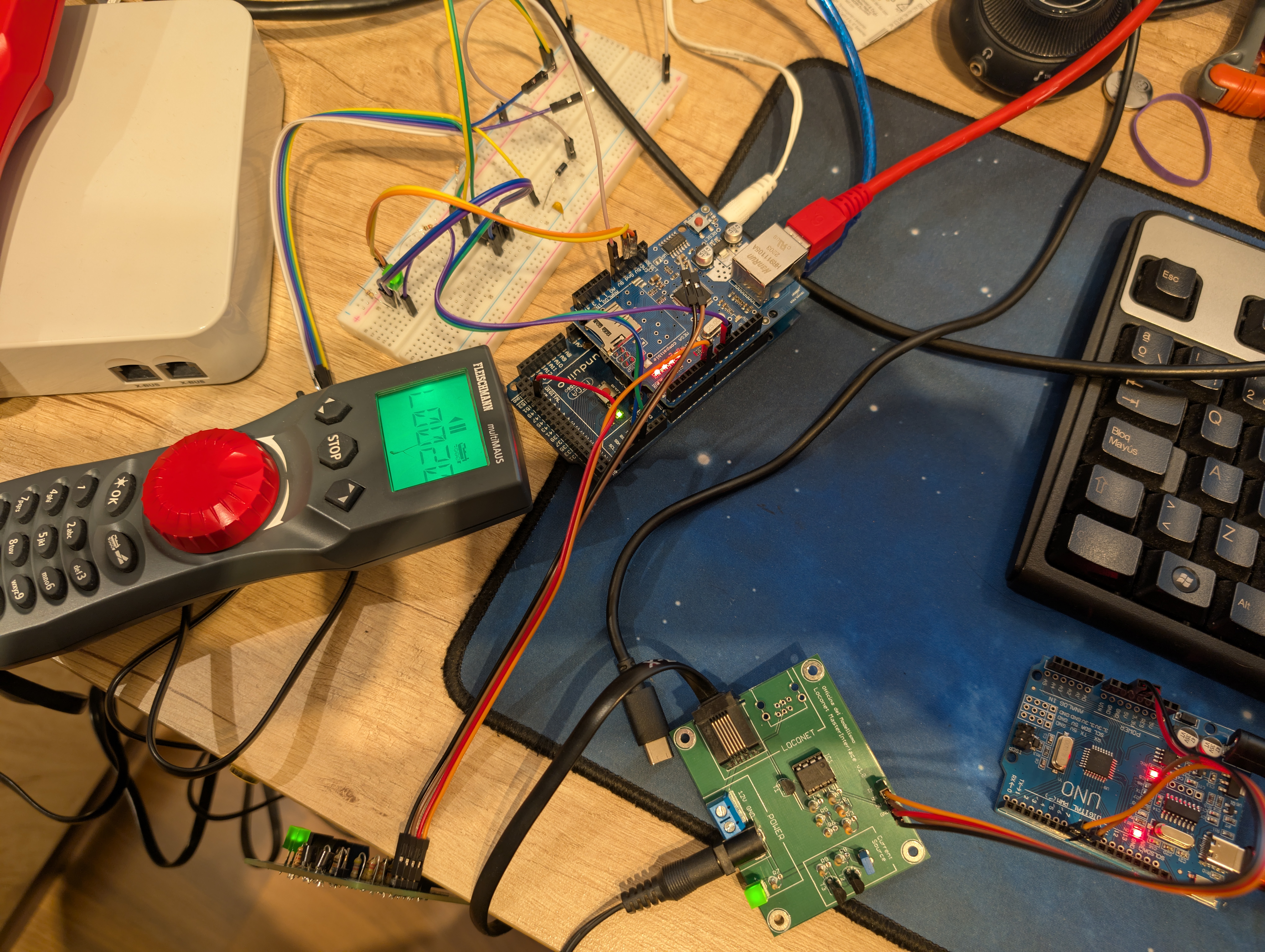

Refloto este hilo ya que creo que he conseguido hacer funcionar la idea de humberthx.
Ante todo, agradeceros a todos la información que publicáis en el foro, sin la cual, seria imposible llegar a probar estos inventos caseros.
Bien, al lio. Empezando con el código de pgahtow y modificando un poco para que sirva también de “chivato” en la mensajería, he conseguido montar una Arduino MEGA con:
- Interfaz Loconet Slave.
- Interfaz XpressNet Master.
- Interfaz Ethernet con soporte Z21 (solo aplicación anterior a versión 1.4.7)
El código básicamente escucha a las tres interfaces y gestiona el renvío de la mensajería una vez queda adecuadamente traducida a cada sistema.
Por otro lado, tengo una Arduino uno con la shield Loconet creada por Luca Dentella y con el código de Loconet Buffer de humberthx. Esta, se conecta por USB al ordenador para mostrar la interfaz al programa Rocrail.
Importante tener en cuenta la configuración para Rocrail que explica perfectamente Luca en sus videos de Youtube.
Por último, una central DCCEX montado sobre otra Arduino Mega. Dicha Central esta conectada vía wifi y registrada en Rocrail.
Con todo este “frankenstein” montado consigo:
- Enviar ordenes desde Multimaus o app Z21 que llegan tanto a Rocrail como a JMRI que también esta conectado por red a la DCCEX.
- Parar y normalizar el STOP desde todos los clientes (Z21, Multimaus, Rocrail y JMRI).
- Veo en directo todas las comunicaciones que gestiona la traducción entre buses.
Cosas que detecto:
- Las funciones se envían correctamente desde Multimaus, pero al desactivarlas desde otro cliente, no se refrescan en Multimaus. Creo que es un tema software.
- Los clientes tipo “Engine Driver” no aparecen en las comunicaciones, ya que se conectan a la propia DCCEX y esta no reenvía información a los diferentes buses.
- Revisando las libreriras tanto de Locones como XPressnet, detecto funciones no implementadas en el código de pgahtow. Estoy revisándolo junto con algún bug detectado.

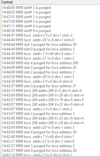

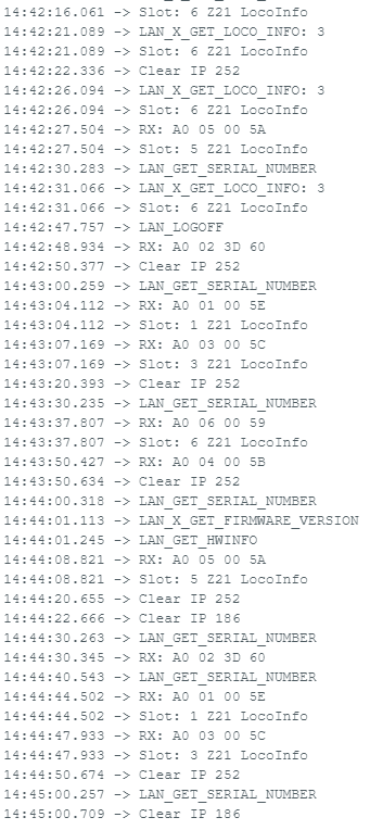

Os adjunto unas capturas que muestran el primigenio montaje descrito y las capturas de las comunicaciones que aparecen en Rocrail y en el log generado por la Arduino.
