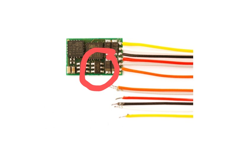

Ayer puse a circular mi 335 logitren en escala N y tras recorrer 10 centímetros, la central hizo señal de corto y la locomotora dejó de funcionar normalmente. No sé que pudo provocar el corto, pero el deco murió. El caso es que a riesgo de incendiar la casa, puse el deco a funcionar y comprobé que uno de los chips ardía. Lo he quitado con el soldador y ahora tengo un bonito deco de funciones, que ya no da corto, enciende las luces según el sentido de la marcha, pero no mueve el motor, por lo que entiendo que el chip se había averiado y se había puesto en corto. Me gustaría saber si es posible conseguir el chip, imagino que es un transistor y si alguien ha reparado algún deco alguna vez.
El deco es un dh10c de doehler & hass y por lo que he podido ver en alguna foto, el transistor lleva un 506 junto con otro símbolo/letra impreso (depende de la foto, el símbolo varia). El que desoldé está un poco chamuscado y ya no se distinguen las marcas, aunque si parece que tenía un 506 impreso.

Pues no sé si conseguiré algo, llevo días buscando el componente y no he sido capaz de encontrarlo. Basandome en esquemas de decodificadores caseros y por las conexiones que tiene, creo que es un puente H, es decir, un conjunto de transistores para gestionar la velocidad y el sentido del motor... Tengo pensado comprar uno que creo que podría ser equivalente, pero no me decido... Si alguno sabe qué es ese componente o si hay algún chip equivalente, que me indique. Es el componente que he rodeado en la foto

Al final conseguí reparar un decoder de Appel/Veissmann sustituyendo uno de los Mosfets que controlan el motor.
Básicamente tenía dos decoders uno con corto entre naranja y azul, y otro entre azul y gris, por lo que tenía dos Mosfets bien. Use una placa de donante de la otra y funciona. Ya he comprado más mosfets para la otra placa.
En el caso de un decoder de Lais ha sido parecido, el problema es que no consigo identificar los MOSFETs, este caso los que controlan las funciones y no puedo comprar más. Básicamente tienen grabados un NF (en otro decoder aparcen comí NF 212). Hay otro integrado que controla el motor que tampoco consigo identificar con las siglas 7ML(girada)

Yo los de Appel/Veismann que me faltaban por arreglar, los arreglé con la versión anterior del MOSFET y funcionó bien.
Con los de Lais soy incapaz de identificar el MOSFET, además del problema de que siendo factor de forma 0402 son complicados de trabajar.
Usando otro donante, también vi que era posible arreglarlo. Si consigo identificar componente o similares lo arreglaré.
Todo esto me ha funcionado siempre que el MOSFET estuviese cortocircuitado.
