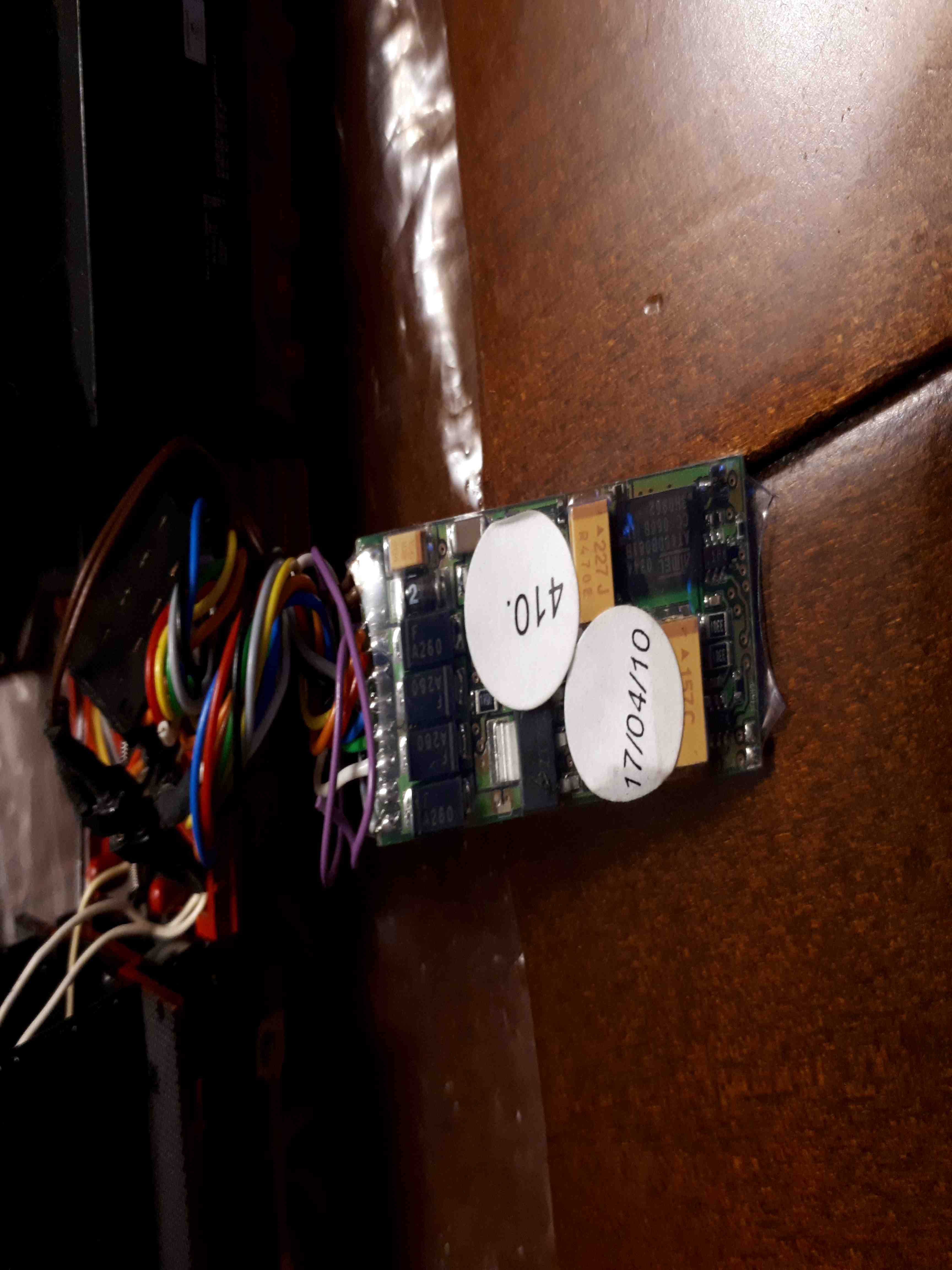

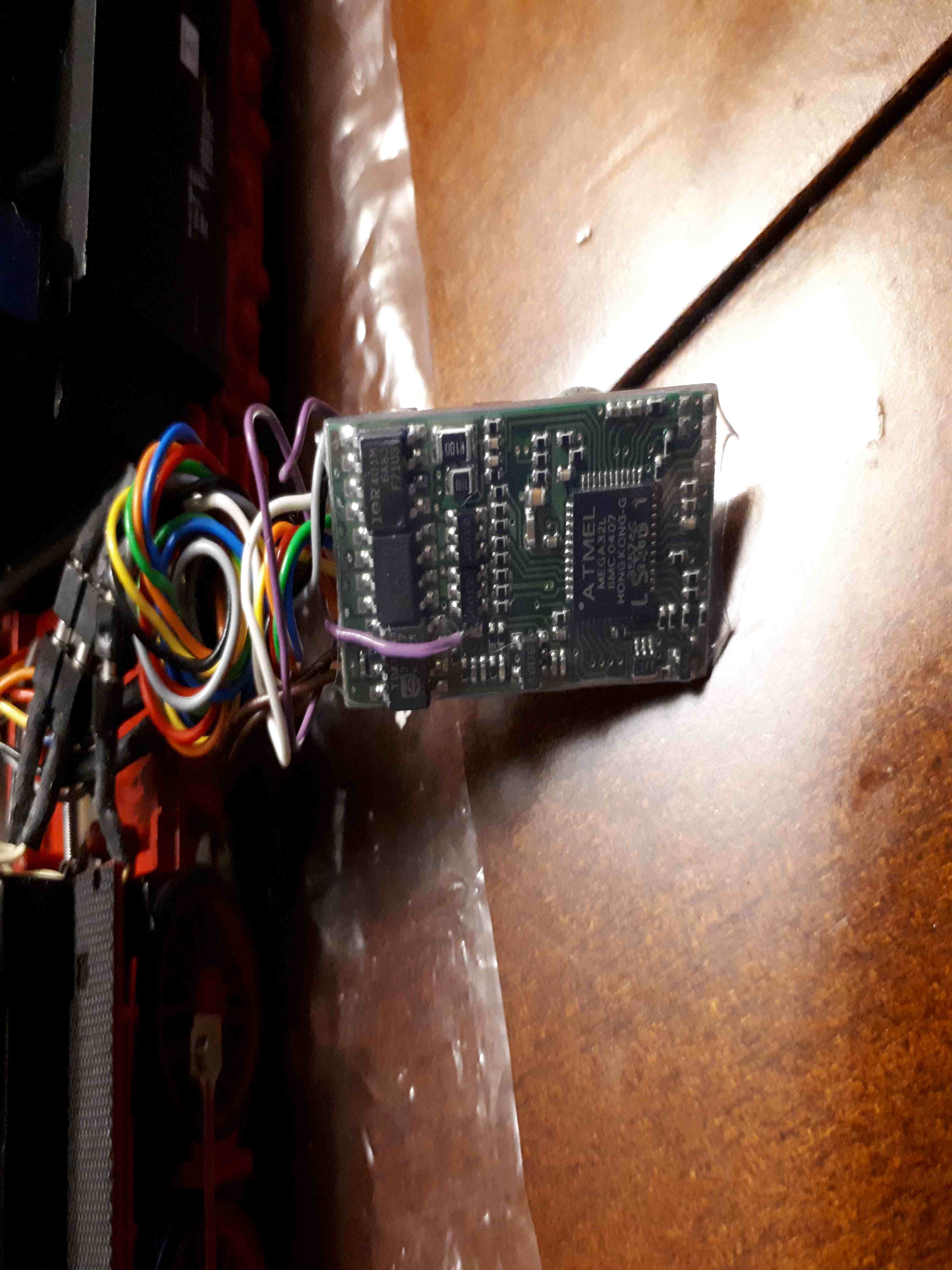

Hola amigos. Gracias por responder. La verdad es que desconozco la versión del decóder.
Os paso unas fotos de ambas caras, a ver si vosotros descifráis el enigma.
En las fotos aparecen aplastados, son mas alargados
De todas formas, los altavoces que suelo usar siempre son de 8 Ohmios y nunca me han dado problemas. Creo que los mas frecuentes que venden son de 4, 6 y 8 Ohmios, no?

Nota 16 Oct 2024 20:24
Mensajes: 7070
Si compras una locomotora digitalizada sin los documentos del decoder, se debe considerar incompleta. Se devuelve y que te reintegren el importe. O un sustancioso descuento.
