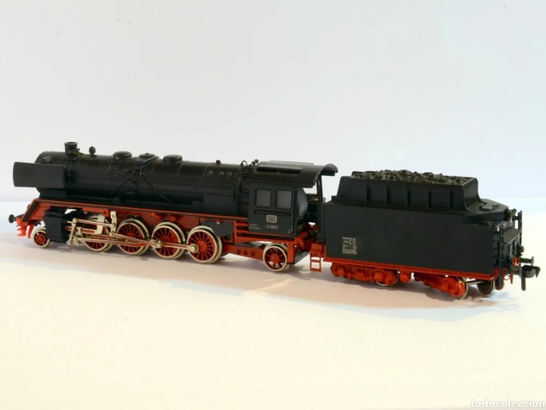

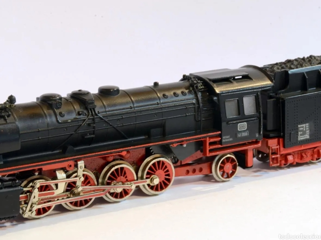

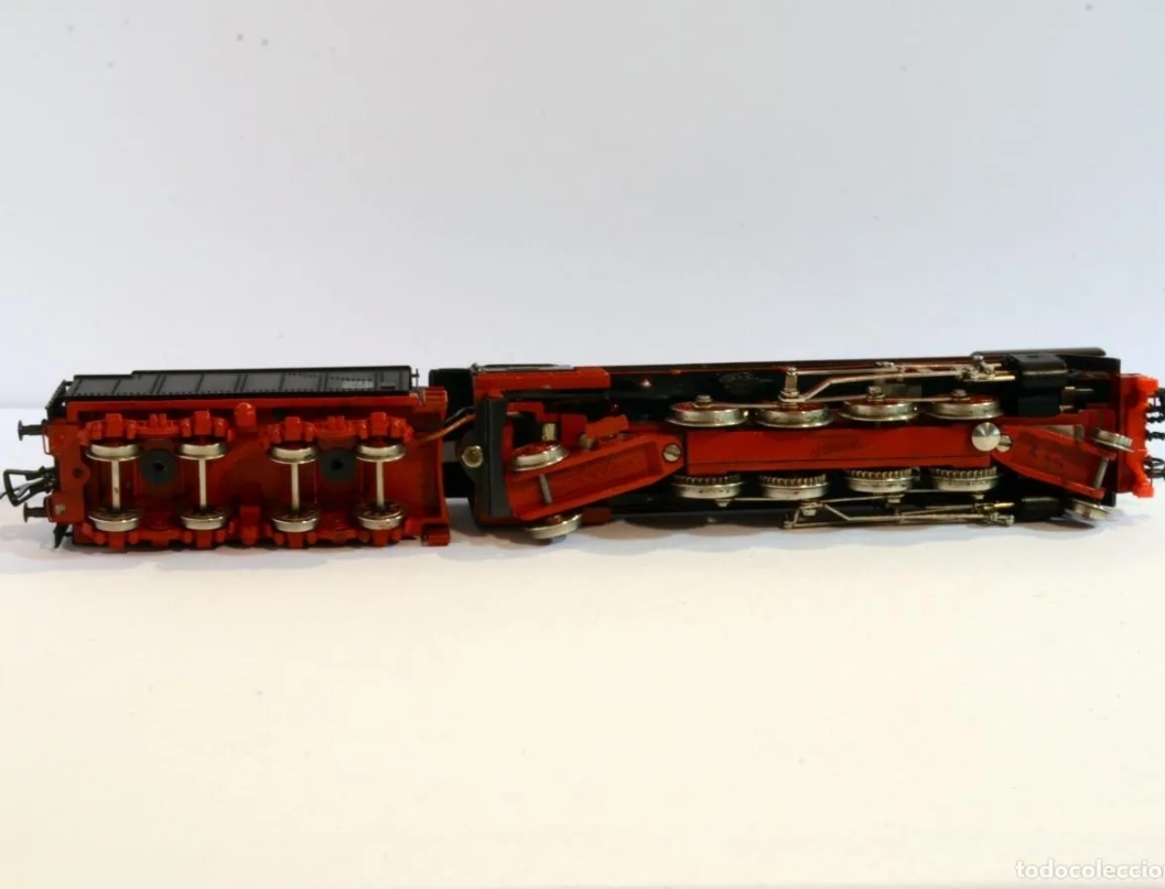

Hola buenas ,,retomo un poco la afición pues estoy preparando para hacer una maqueta HO,y bueno ,,voy comprando cosillas de vez en cuando ,,aver si alguien me puede ayudar ,,veréis he visto una locomotora de vapor supuestamente fleishmann de segunda mano ,,el vendedor no pone ni especifica bien el modelo ,,de echo la caja no corresponde con la máquina (ya se lo comenté) mi pregunta es ,,se podrá digitalizar la máquina? Osea todas las de vapor son digitalizables? Pues tengo el set de roco digital ,pongo unas fotos ,,gracias y feliz año a todos

Así a simple vista no soy capaz de sacar que referencia de Fleischmann es.
Se parece a las referencias 718482 64130 4130 em todas esas referencias existe la versión digital.
Si fuese mas antigua, seguro que se puede digitalizar también, aunque en lugar de con un zocalo, a traves de soldadura de cables.

Se parece a la última referencia que me pusiste ,,4130 ,,gracias trenSalamaca

Es muy muy vieja. Una reproducción muy superada por modelos modernos.
Digitalizada puede ser complejo. Desde luego zócalo no lleva y el motor parece estar en la caldera y no en el tender.
