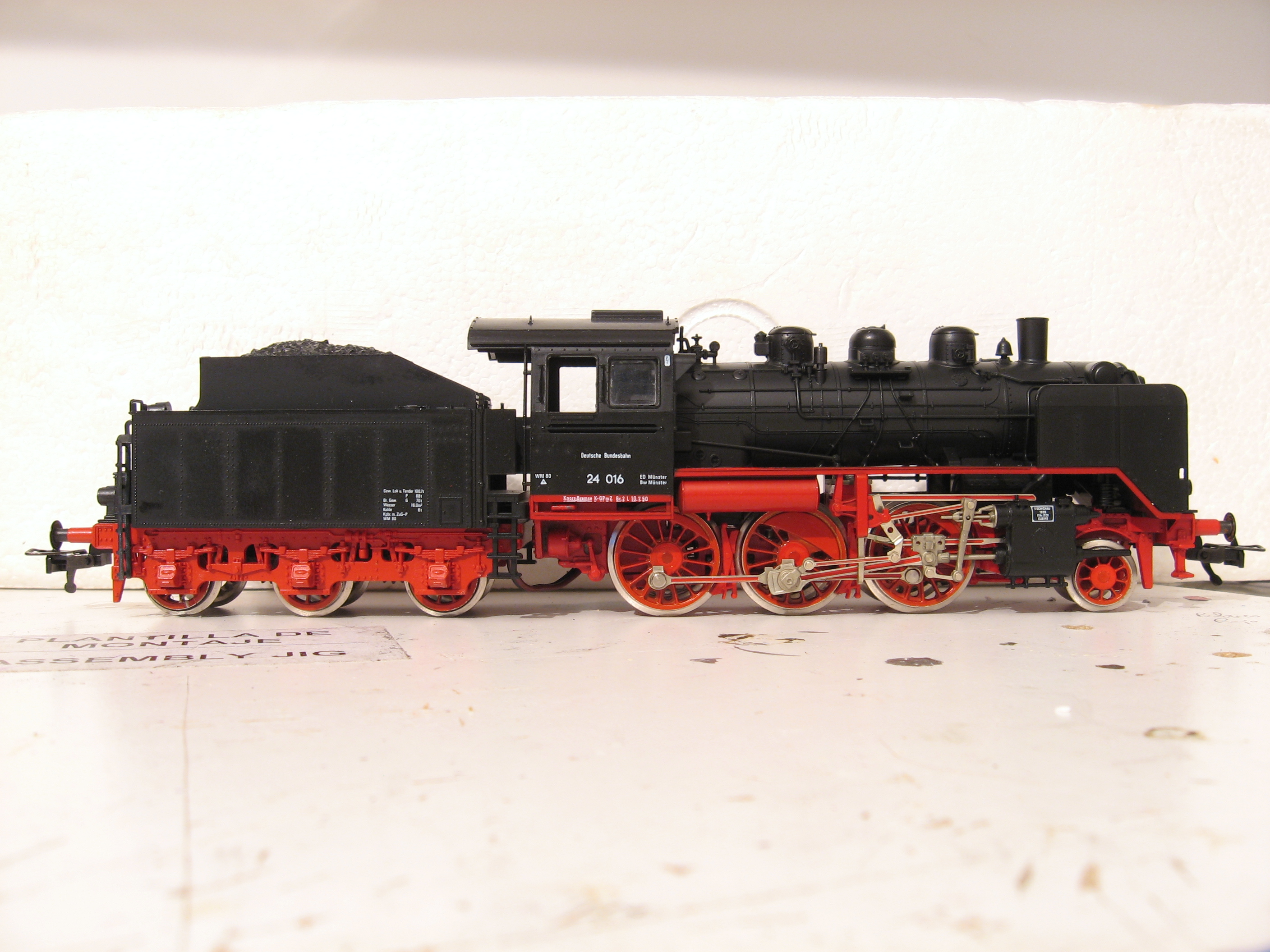

Por fin "engañé" a mi padre y su maqueta ya es digital (gracias a la central Bachman del set Ibertren Start del Carrefour).
Después de digitalizar la locomotoras con zócalo ahora toca las antiguas, y abro este post, para ilustrar un poco el proceso de dos locomotoras de vapor Fleischmann, una....

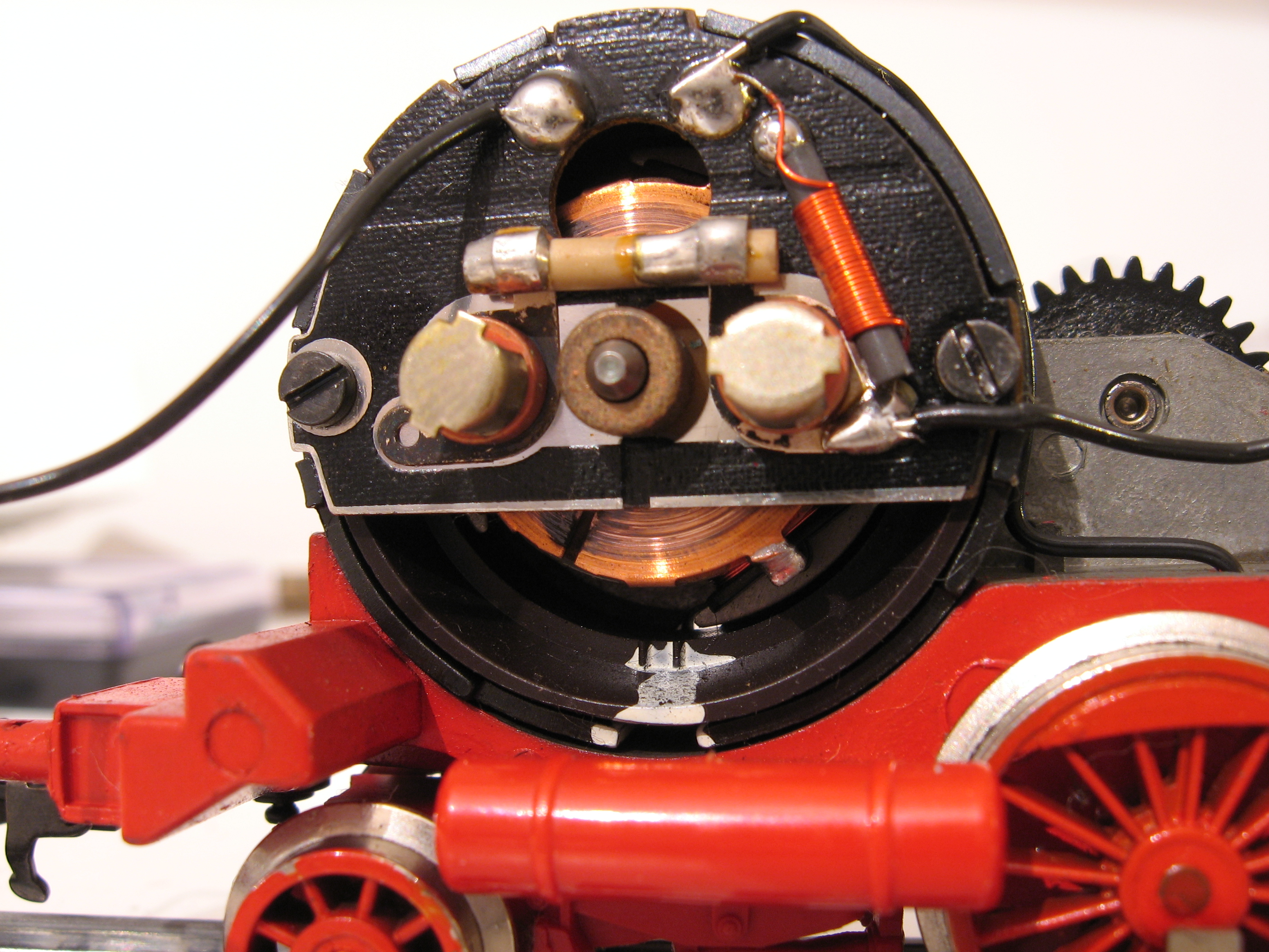

Esta locomotora tiene la dificultad añadida que el chasis hace de masa tanto para el motor como para iluminación, por lo que no utilizaremos el común de funciones (cable azul)

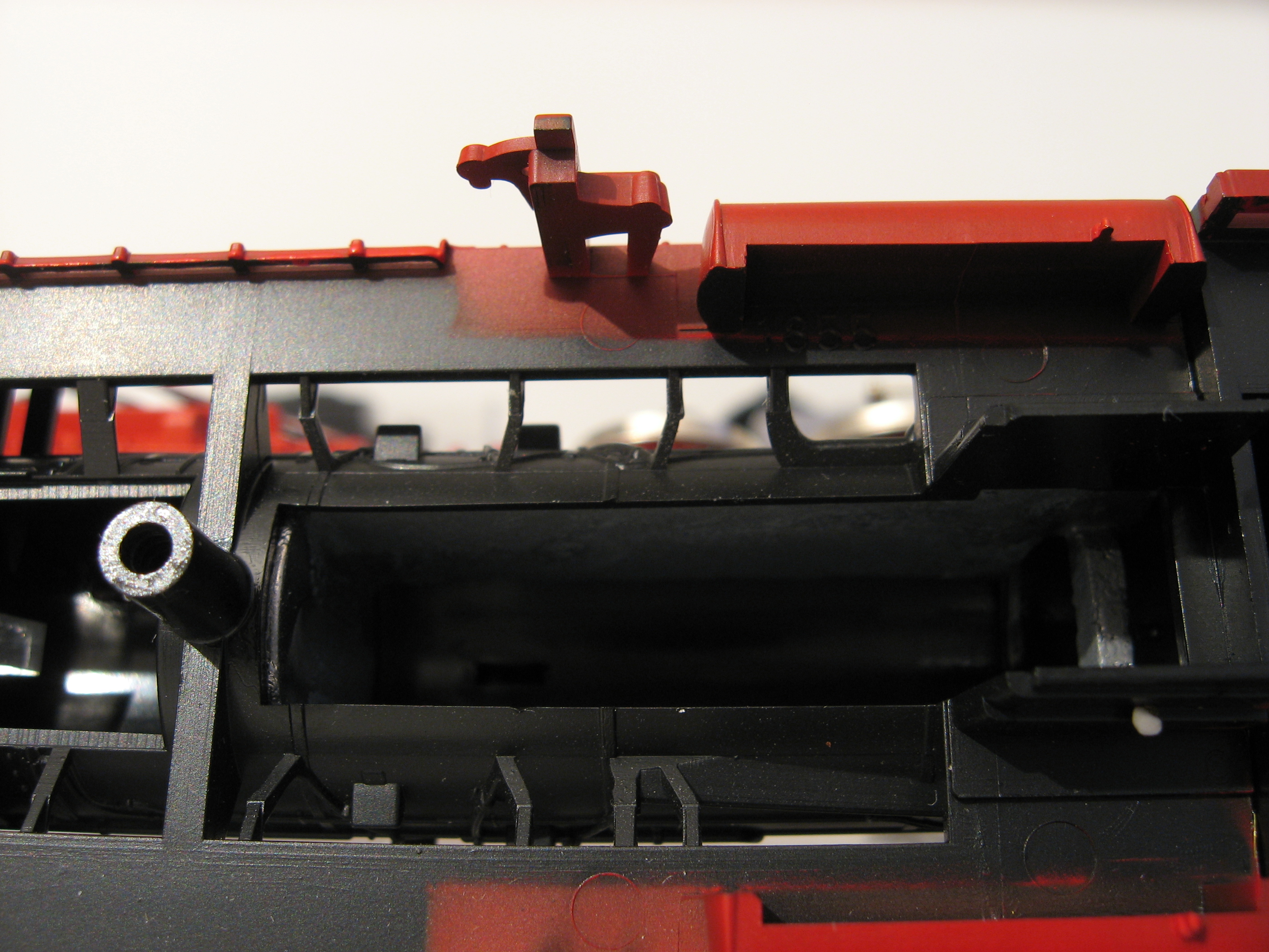

Priemero empezamos desmontando el lastre de plomo, bombillas, casquillos y desoldando los cables que ya no utilizaremos...

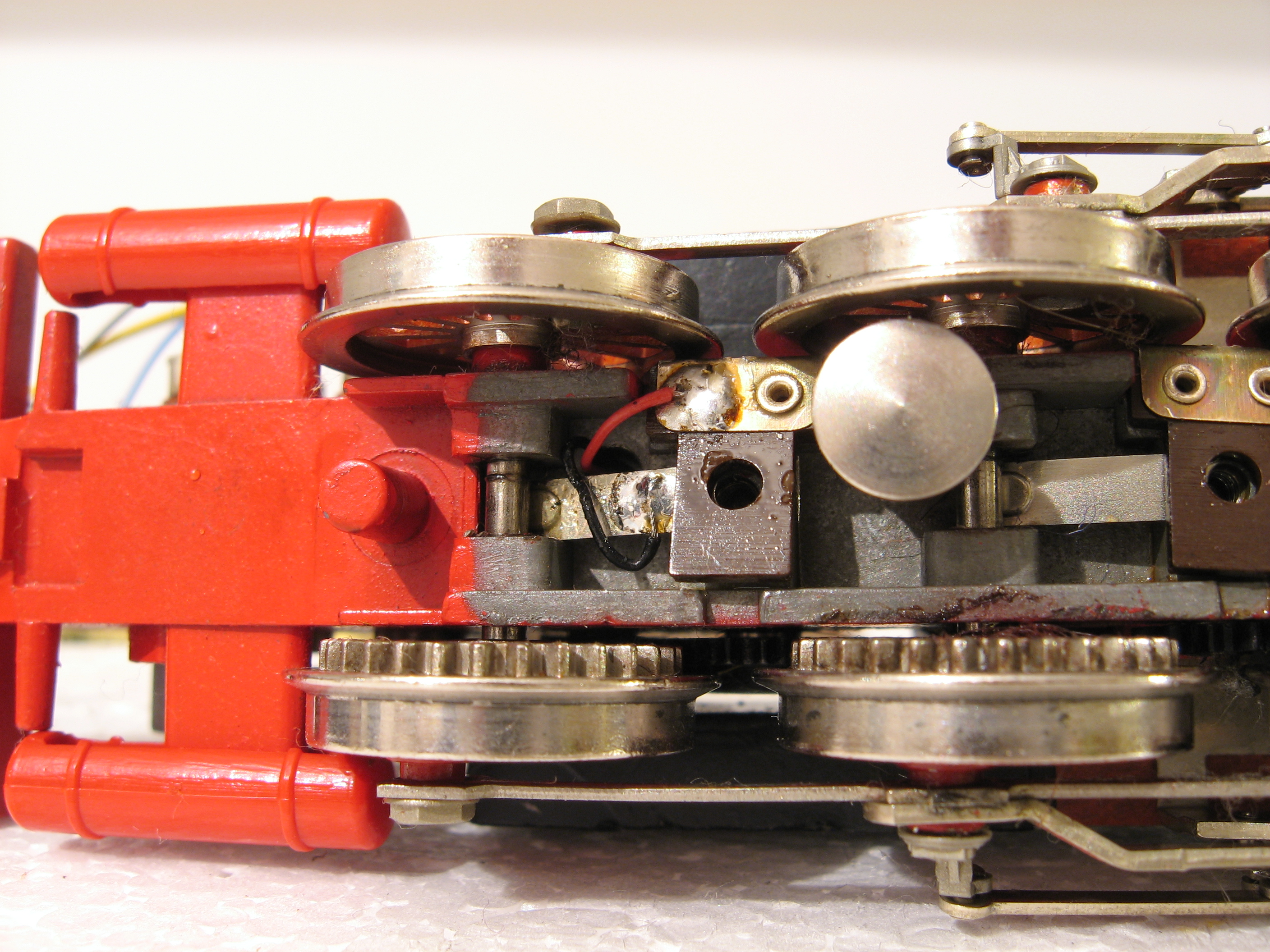

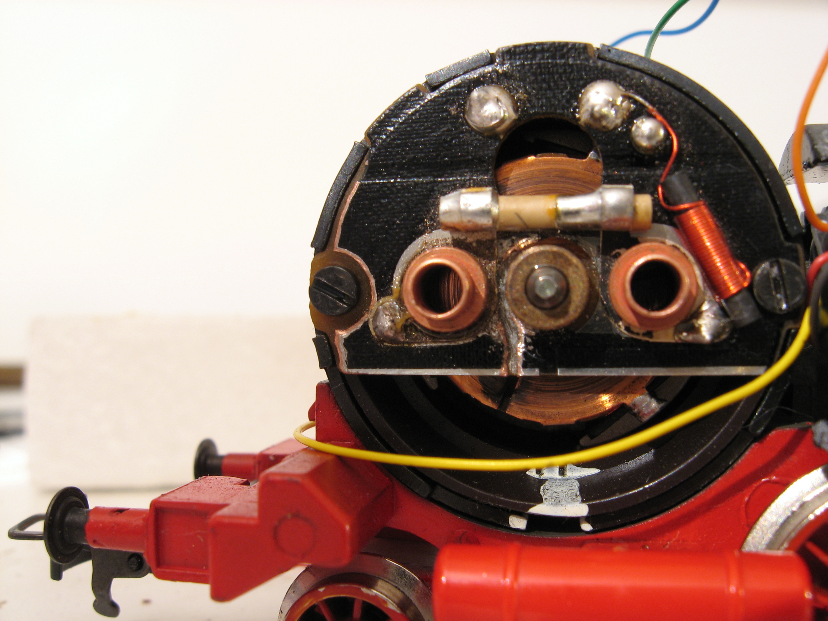

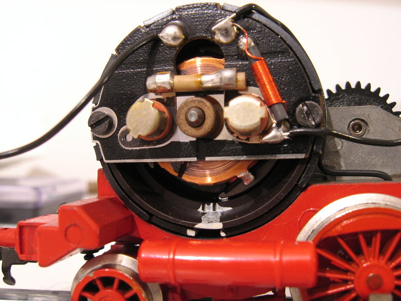

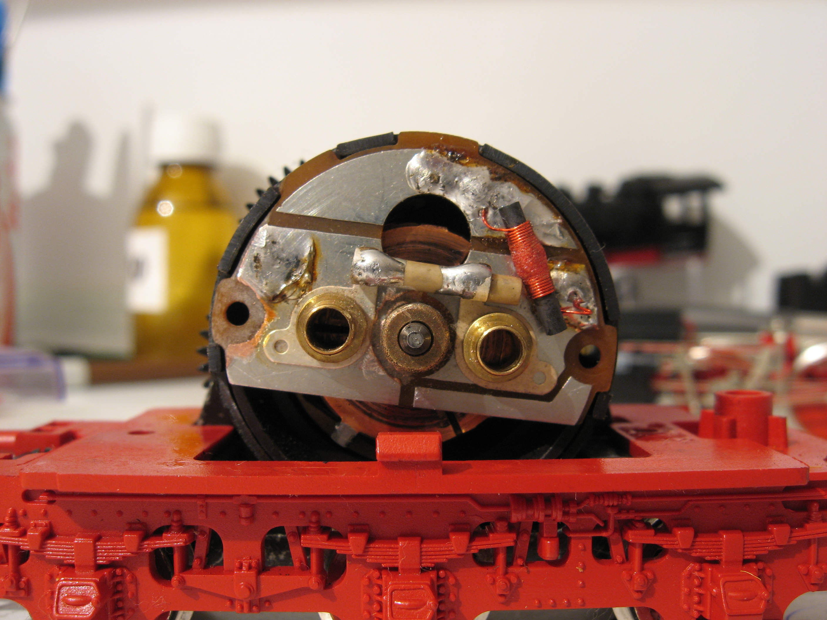

Este es el motor donde se aprecia que la escobilla de la izquierda hace conexión con la masa tanto con el tornillo de la izquierda como con el eje del motor.
Rebaje realizado con el minitaladro. Es vital realizar esta operacion con el circuito impreso desmontado y alejado del resto del motor.

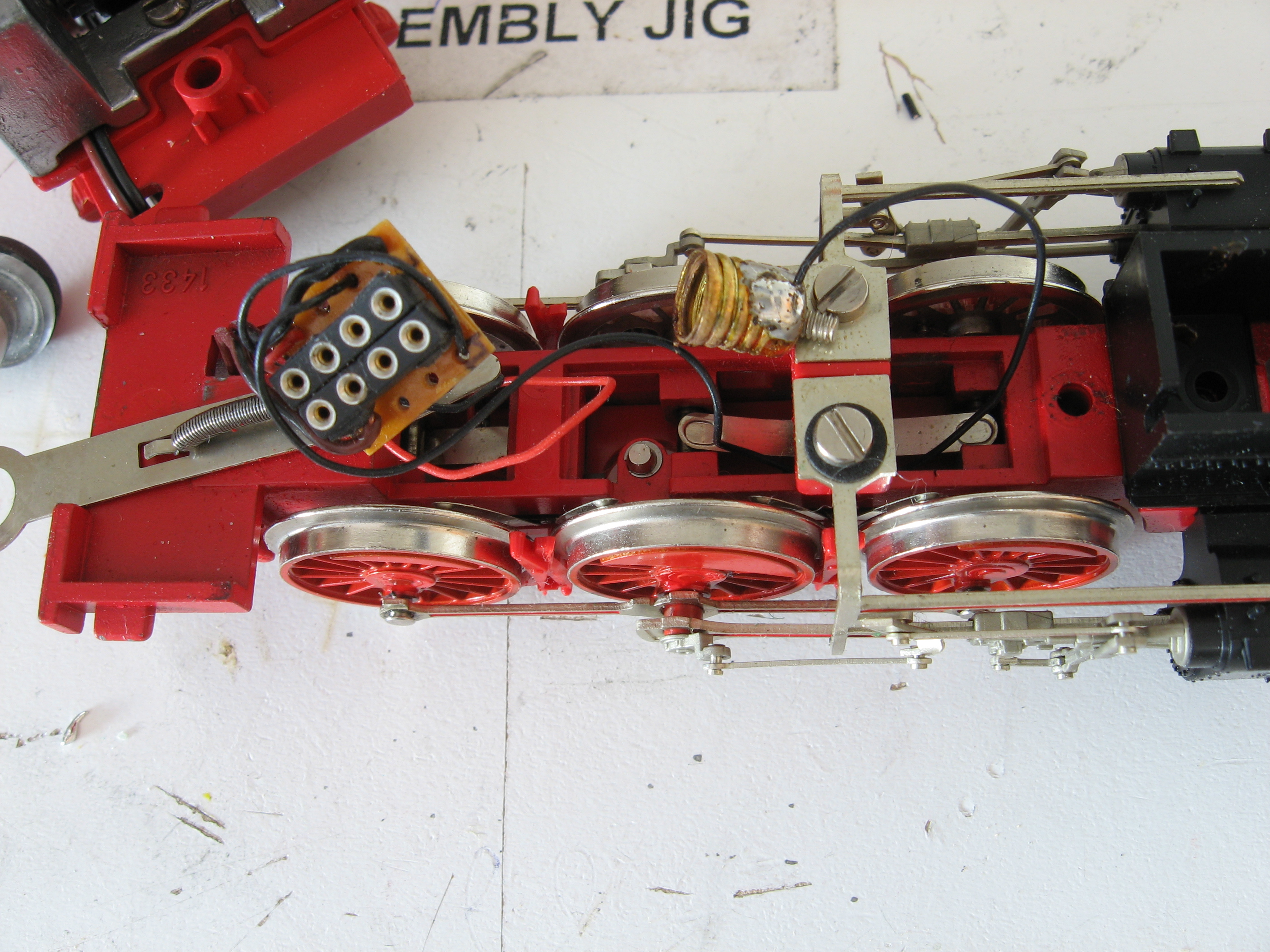

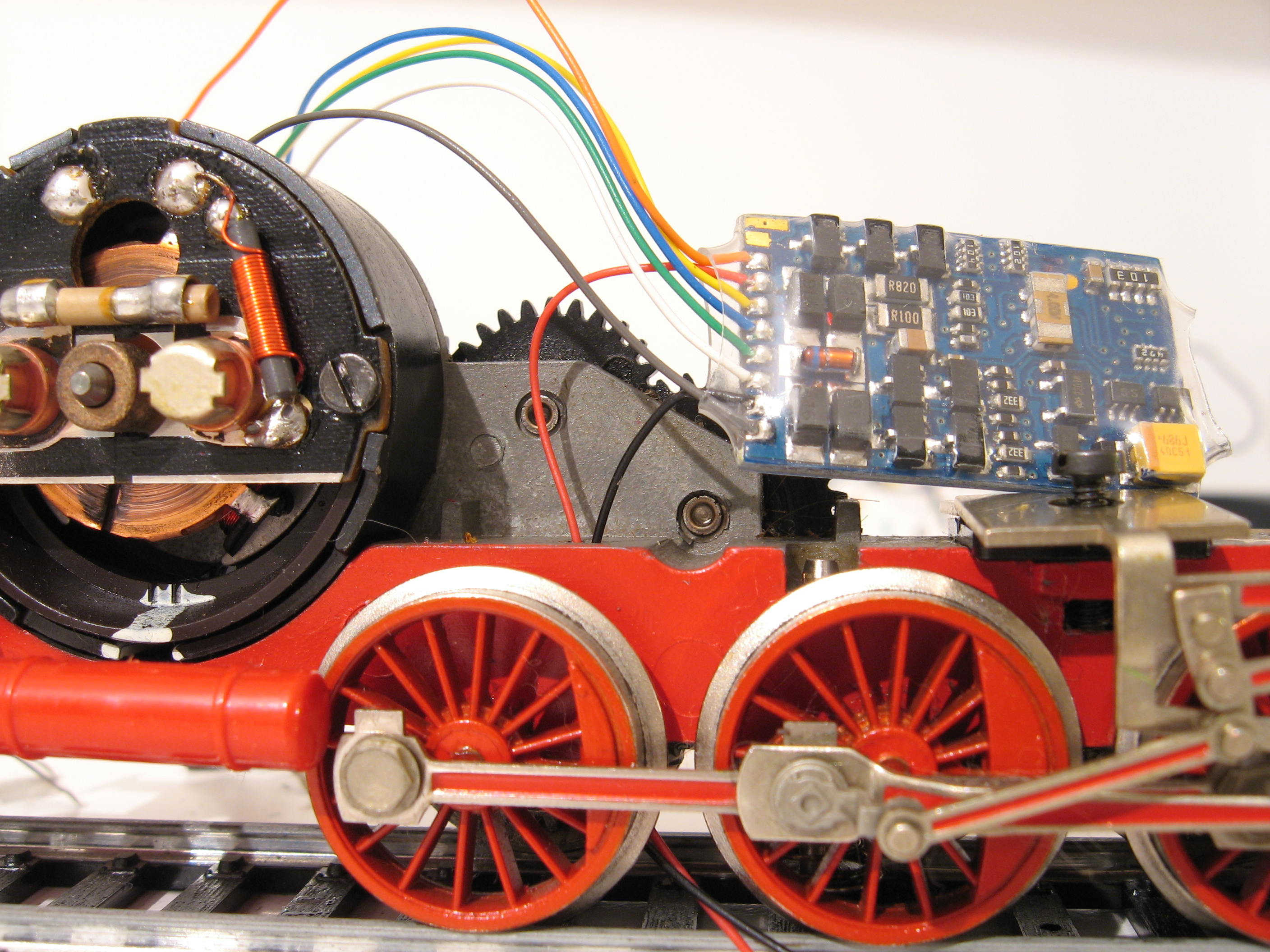

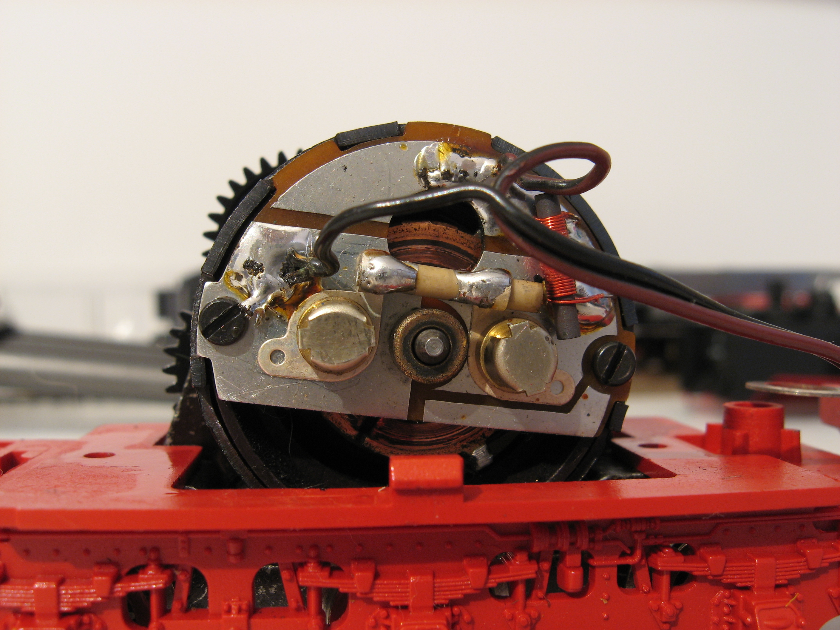

Para esta ocasión utilizo un LokPilot Basic, que entra perfectamente dentro del hueco que tiene el contrapeso. Desueldo el conector NEM y meto por este agujerito los cables rojo y negro.

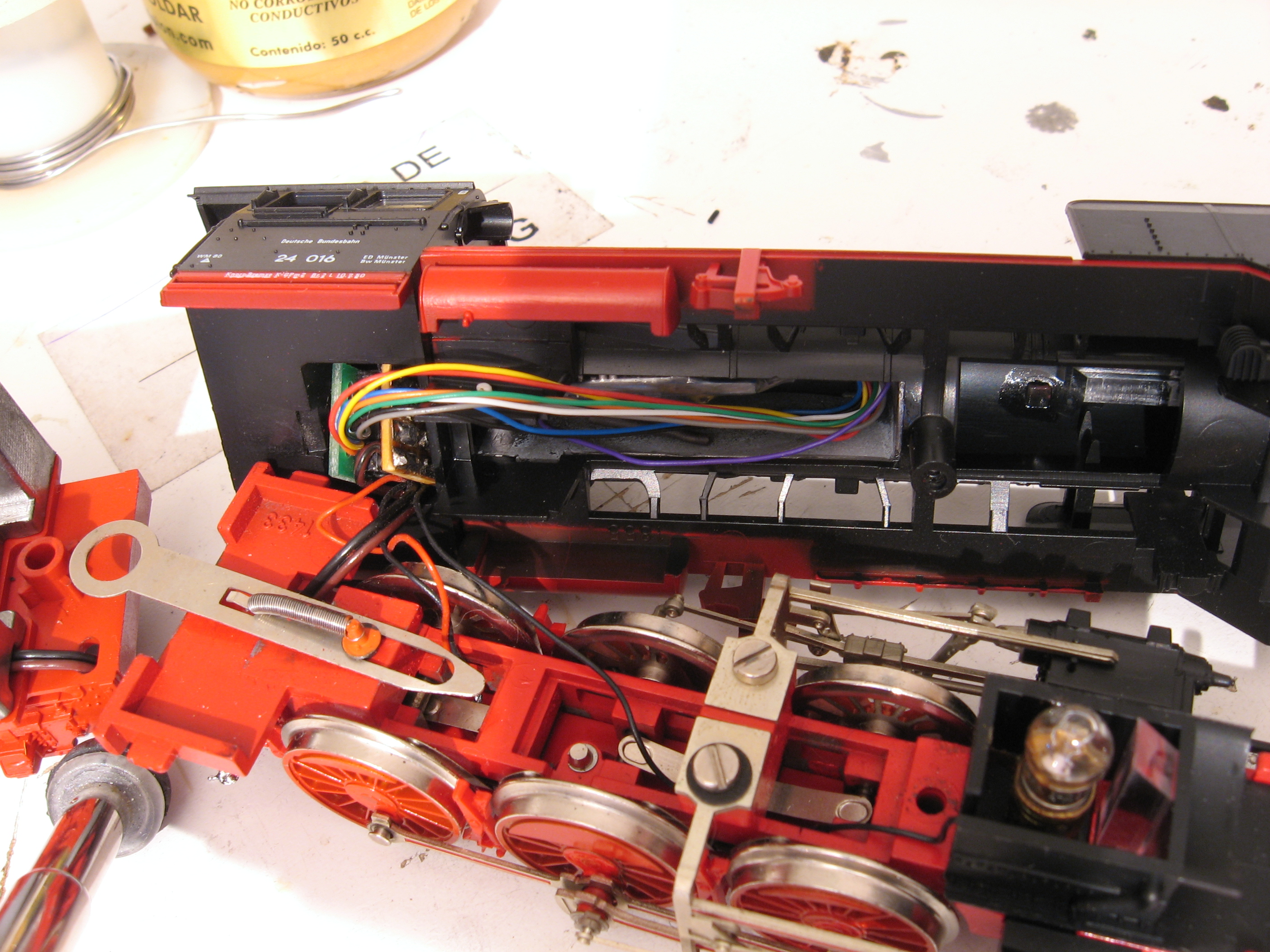

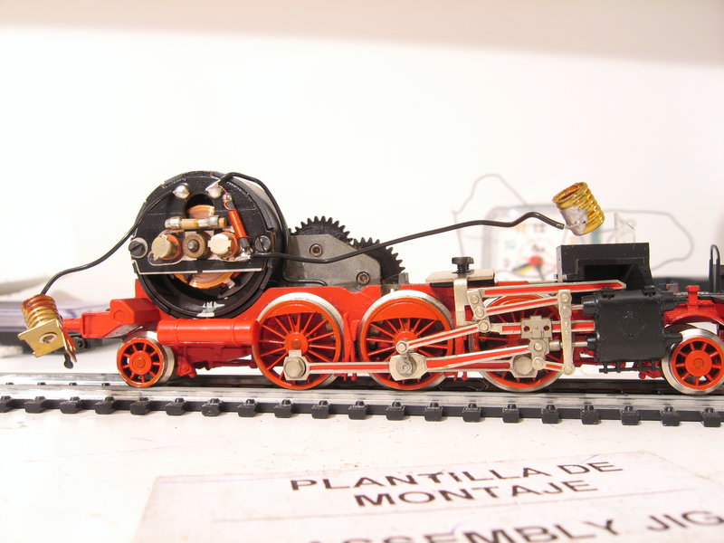

Soldamos el cable negro en una de las pletinas de contacto del eje (masa de chasis) y el rojo a los contactos de las llantas de la derecha
Cablecito naranja por aqui, y cablecito gris por alla

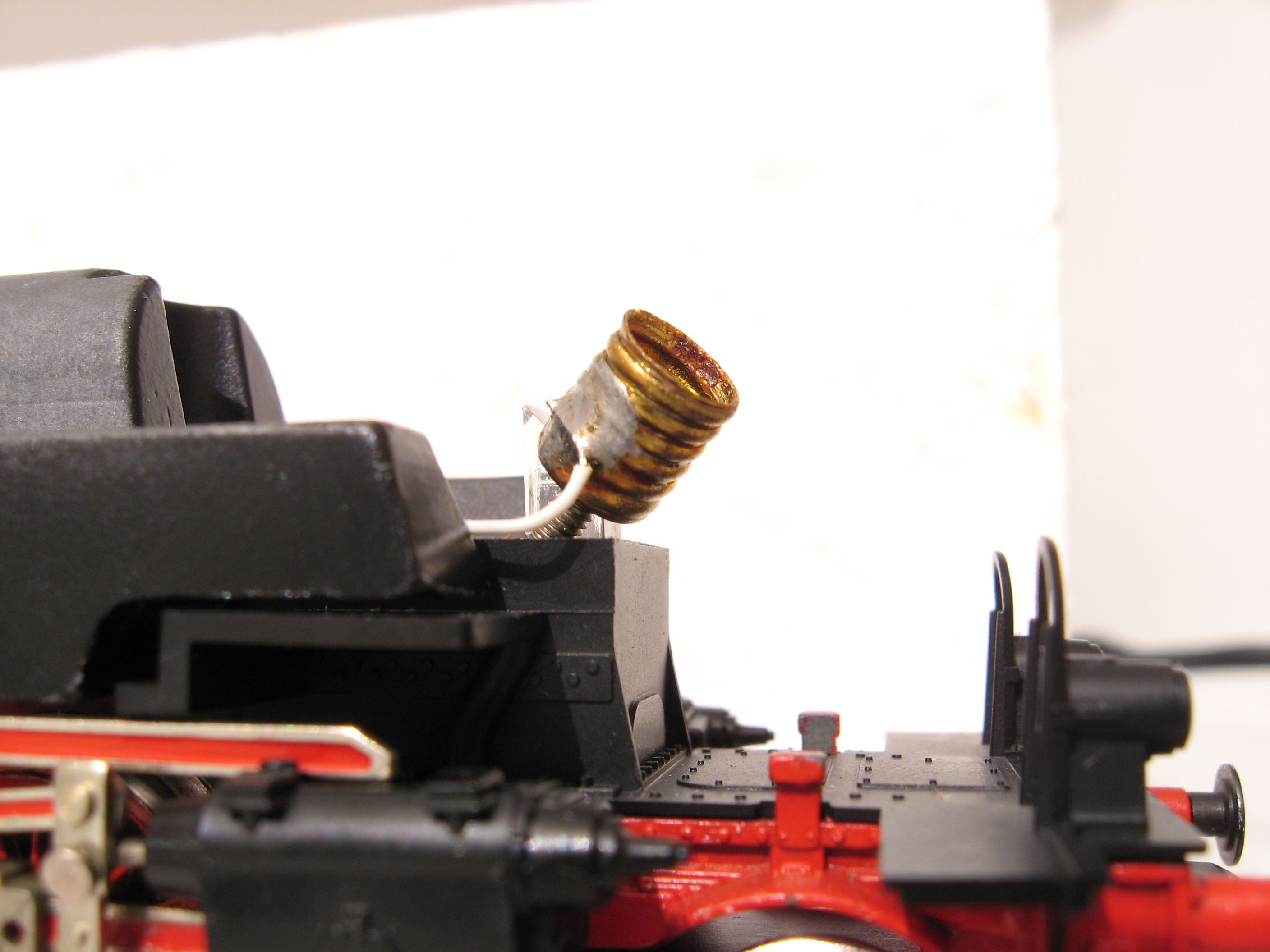

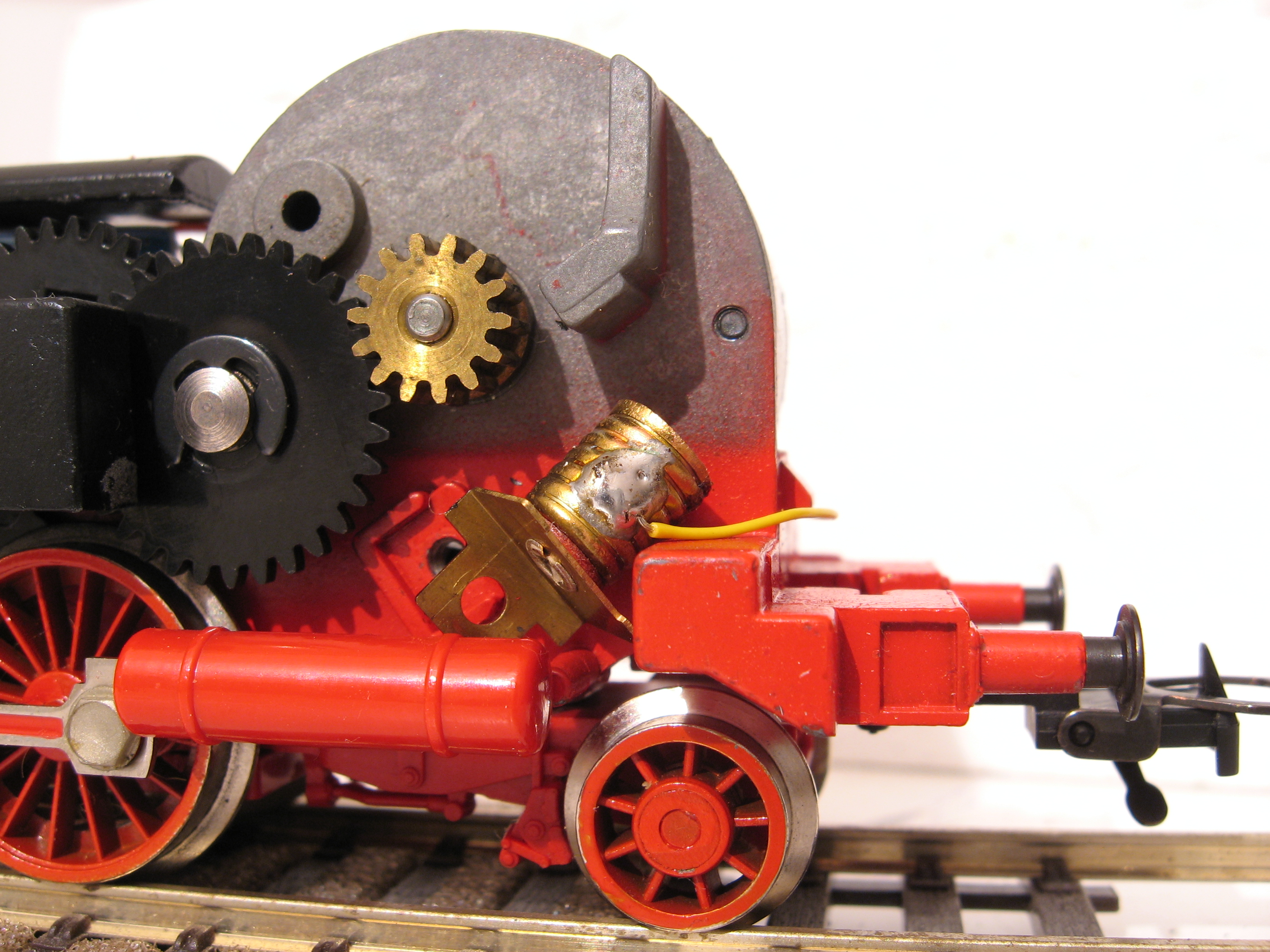

Cablecito blanco a casquillo delantero
Cablecito amarillo a casquillo trasero

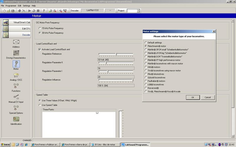

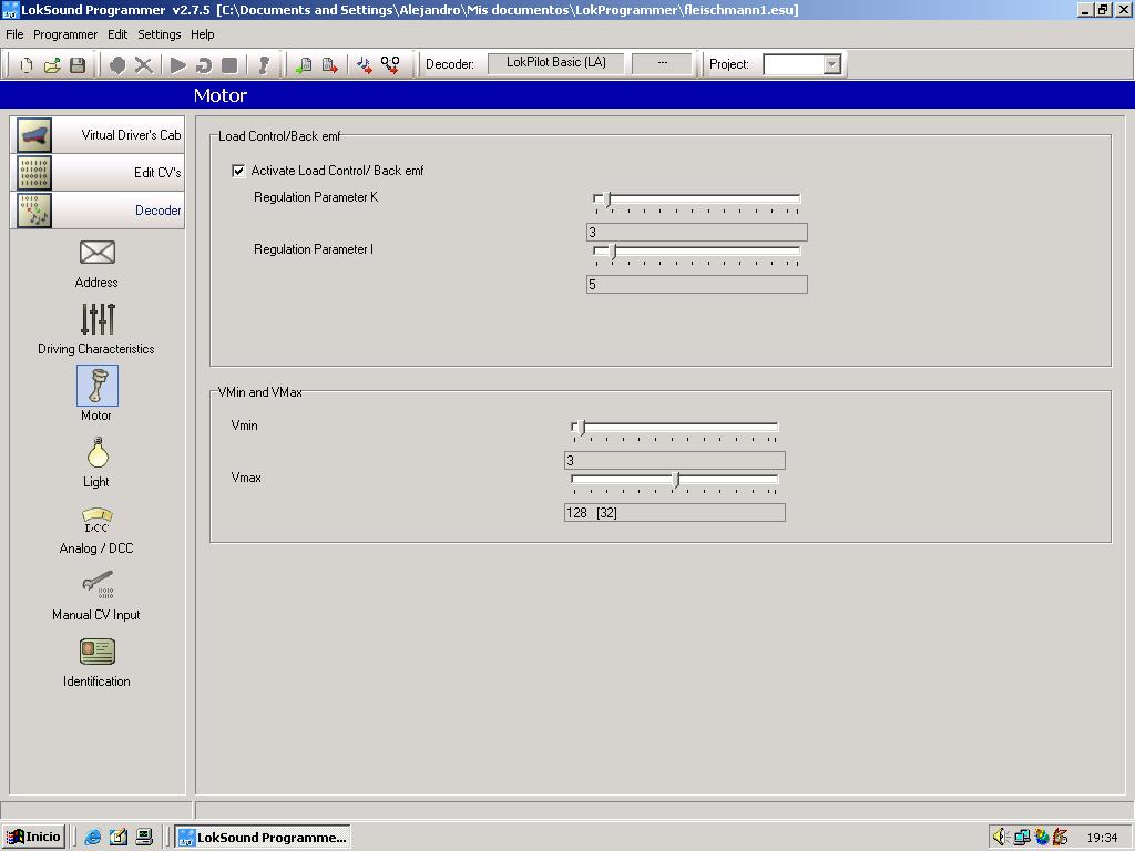

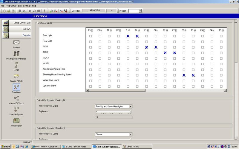

y por ultimo configuramos con LokProgrammer
o CV2=3, CV5= 32, CV54=3 y CV55=5.

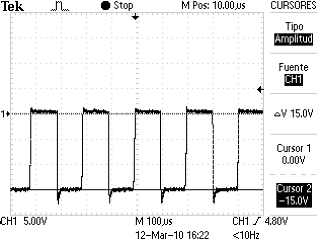

No he cambiado las bombillas, pues en este caso, al tener que utilizar la masa del chasis como retorno (al cable negro del decodificador), pierdo algo de intensidad de luz en la bombilla, pues en vez de tener -15V, tengo una cosa como esta:
vamos, como si configurase la intensidad de la salida de las funciones a la mitad.
De todas maneras desconozco la existencia de bombillas de 20V de fleischmann.

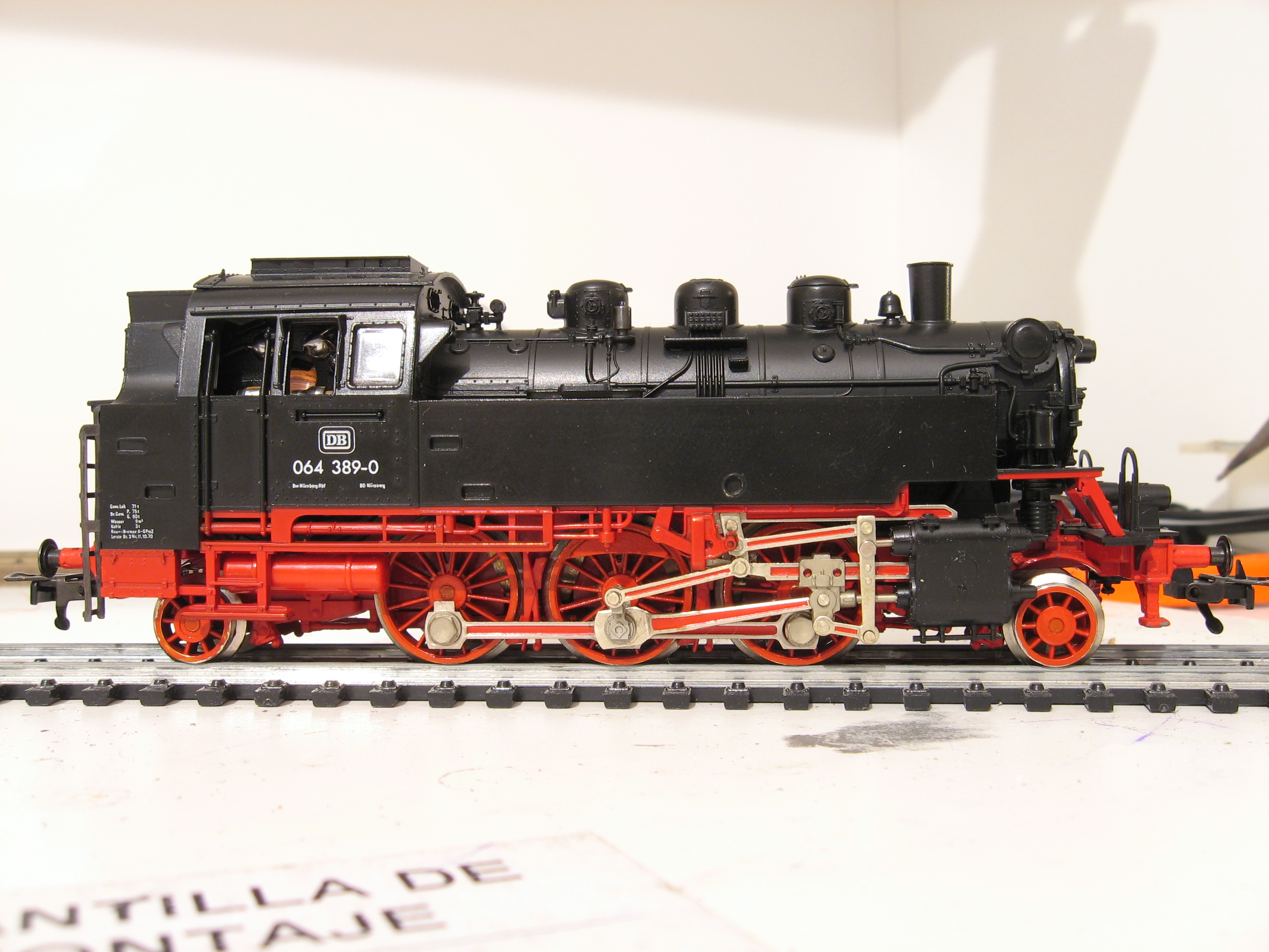

Ahora toca esta...

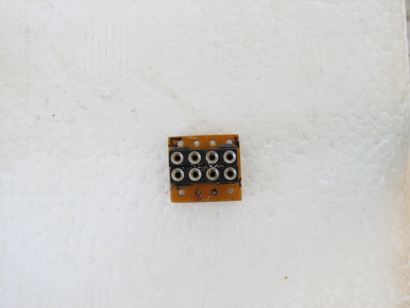

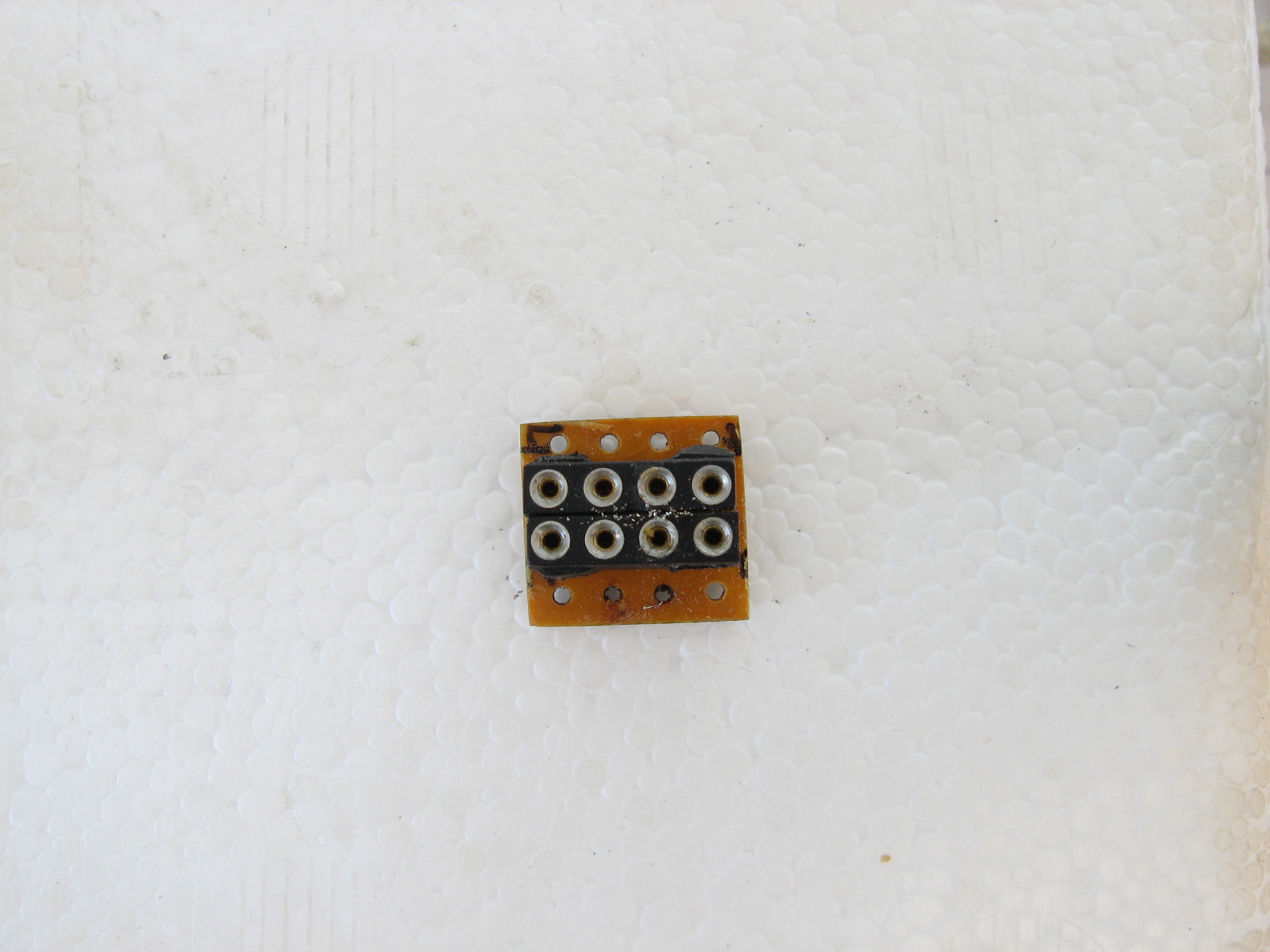

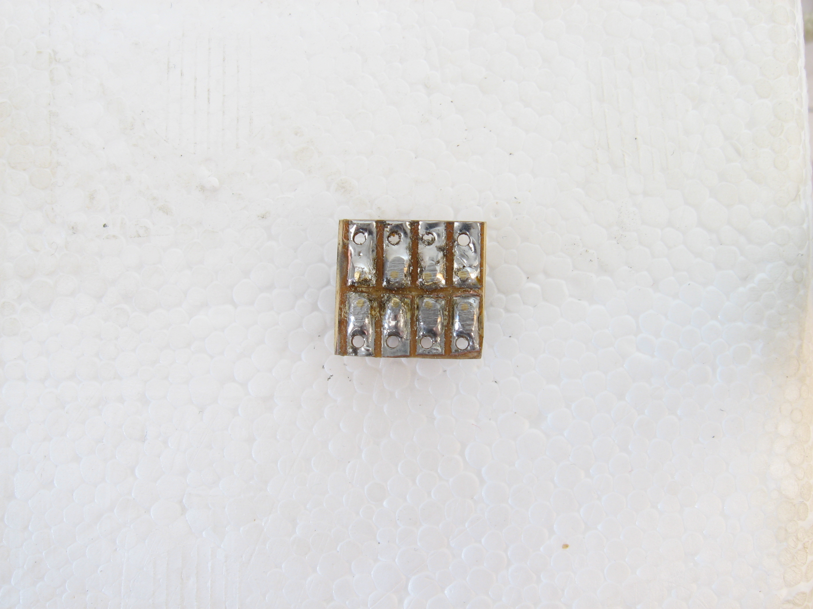

En esta ocasión fabriqué un pequeño circuito impreso para alojar un conector NEM, que irá ubicado en un pequeño hueco que hay dentro del hogar.
Para este modelo he utilizado un LokPilot3.0, que tendré que instalar en el modelo anterior, pues el LokPilot Basic dá tironcillos a bajas velocidades con este motor y no hay manera de configurar las CVs del BEMF para que funcione suavemente.
Desmontamos la locomotora y el tender, donde encontramos el motor que tiene el mismo inconveniente que la otra máquina. Las ruedas izquierdas hacen masa con el chasis, que a su vez hace contacto con el motor:
Aquí se apreciea que el polo de la escobilla izquierda hace masa tanto por el tornillo izquierdo que como por el eje del motor...
Lo solucionamos desmontando el circuito impreso del motor y realizando estos rebajes con el minitaladro...
Desmontamos la tapita que cubre los ejes de las ruedas acopladas y desoldamos los cables de la izquierda que son los del motor y el cabecito de la derecha que es el de la bombilla...

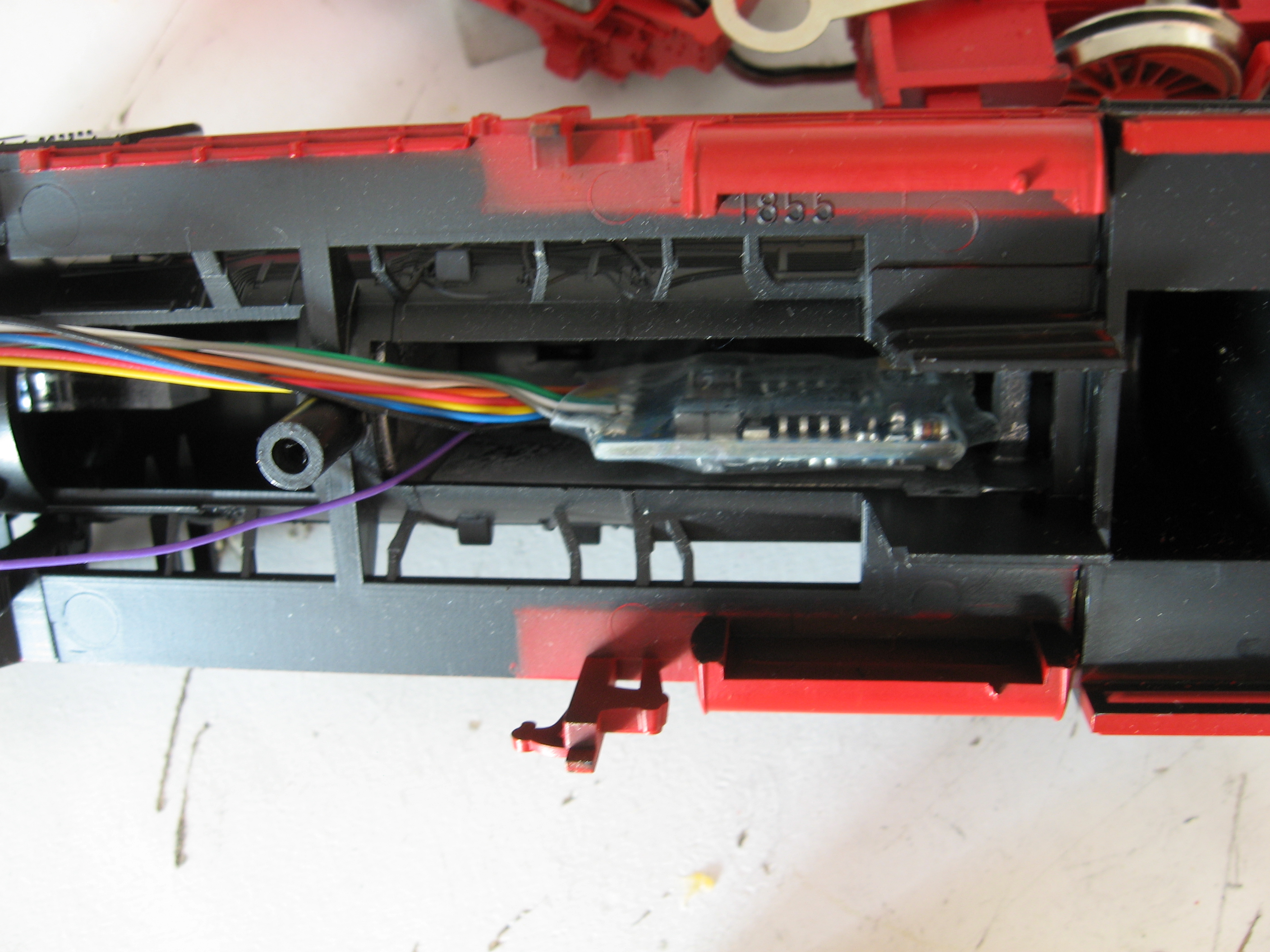

En este hueco quedará oculto el decodificador.
Preparamos el circuito impreso con placa UNIPRINT.

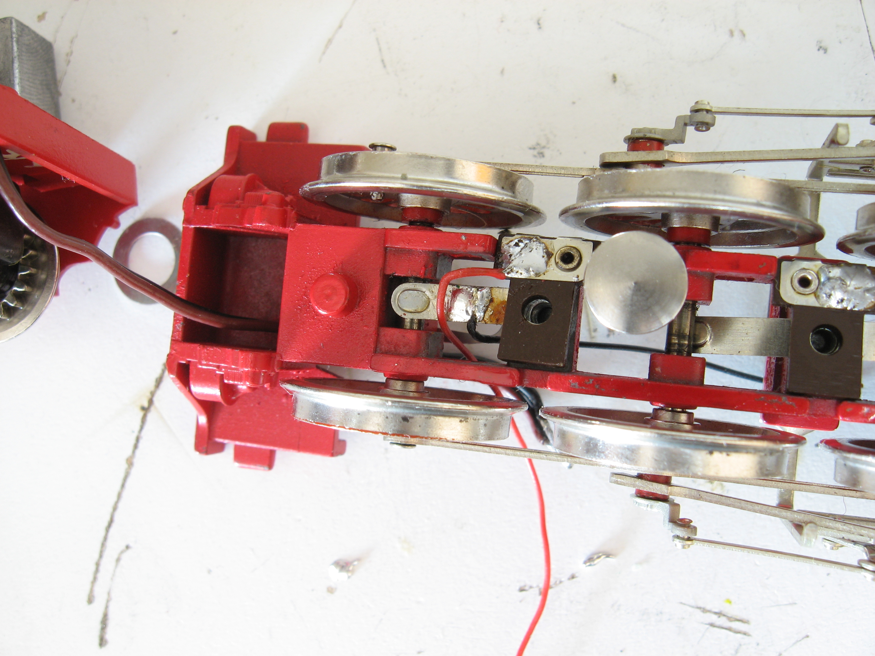

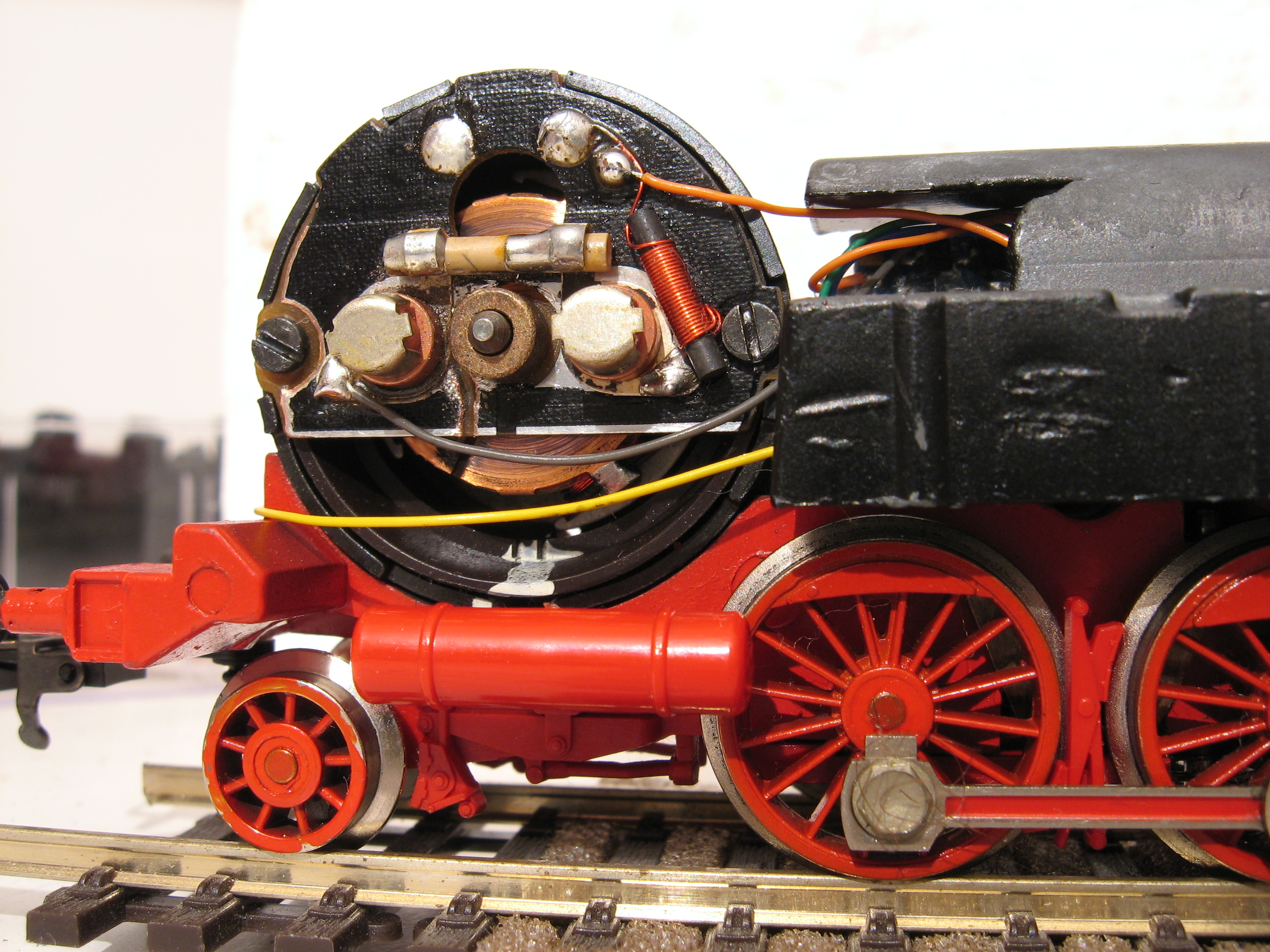

Soldamos ahora dos cablecillos frexibles rojo y negro a la alimentación de las ruedas
y en el circuito impreso, dichos cables a su sitio correspondiente, los dos del motor y otro cablecillo flexible para la bombilla delantera, a la función blanca y al casquillo.
Para la única bombilla utilizaremos el chasis como retorno.
Pegamos el deco con cinta de doble cara
Y colocamos todo en su sitio, cerramos locomotora y tender
Ahora configuramos con lokprogrammer los valores recomendados de BEMF para motor fleischmann
Y asignamos a la función blanca (Front Light), tanto la marcha adelante como la marcha atrás y la podemos configurar si queremos, el efecto de encendido progresivo que queda muy bien

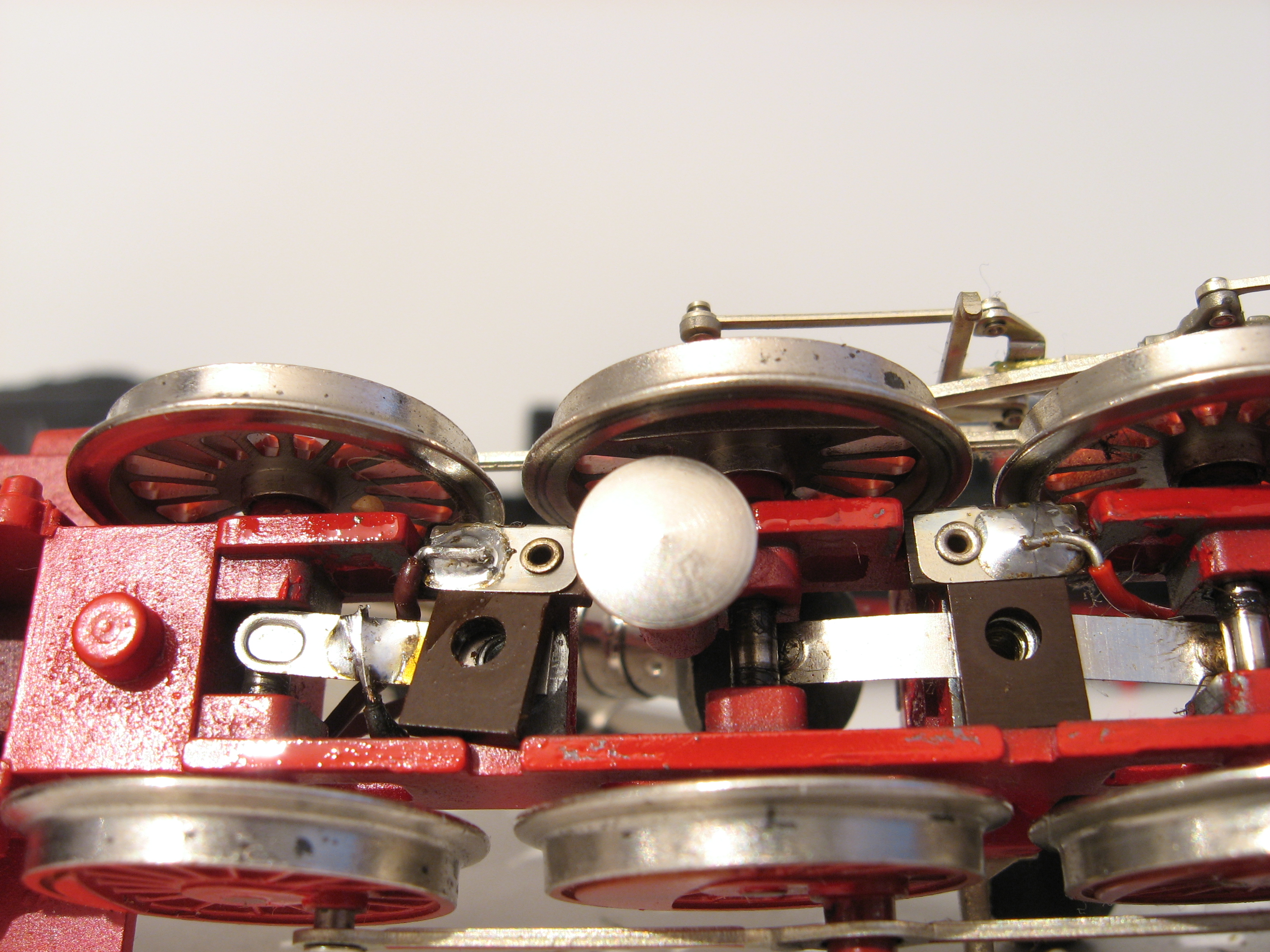

Una pregunta al respecto de la chincheta esa, que es y para que sirve??
Tengo una aficion especial a comprame locos HAMO antiguas y no tanto y trasformarlas a alterna con un ESU 52610, que me permite hacerlas funcionar con analogico y digital
En alguna ocasion me he tenido que cepillar la chincheta ya que me producia corto con el flexible del patin
Por mas que he mirado el chasis no he encontrado la forma de desmontarla, simplemente con una muela enraso el eje y quito el muelle, me podrias decir como eliminarla limpiamente?

Los valores que me dá el LokProgrammer para motores fleischmann son los que salen en la foto pero te los adjunto a su numero de CV para decos Lokpilot3 y Loksound3.5
CV
53: 40
54: 16
55: 20
56: 64

Esa chincheta se usa para activar el sistema de bloqueo automático de fleischmann, ya obsoleto, que consistía en situar en las vías una especie de contacto electrico (vamos como como la baliza del ASFA) el cual cerraba el circuito electrico para activarlo, gracias a que la chincheta hace contacto con la masa de la locomotora, así cerrabas el semáforo al pasar.
No he probado a quitarla, pero creo que facilmete se puede hacer, desmontando la locomotora y apretando la chincheta con el dedo, por el otro lado se saca una grupilla y debería salir limpiamente.
