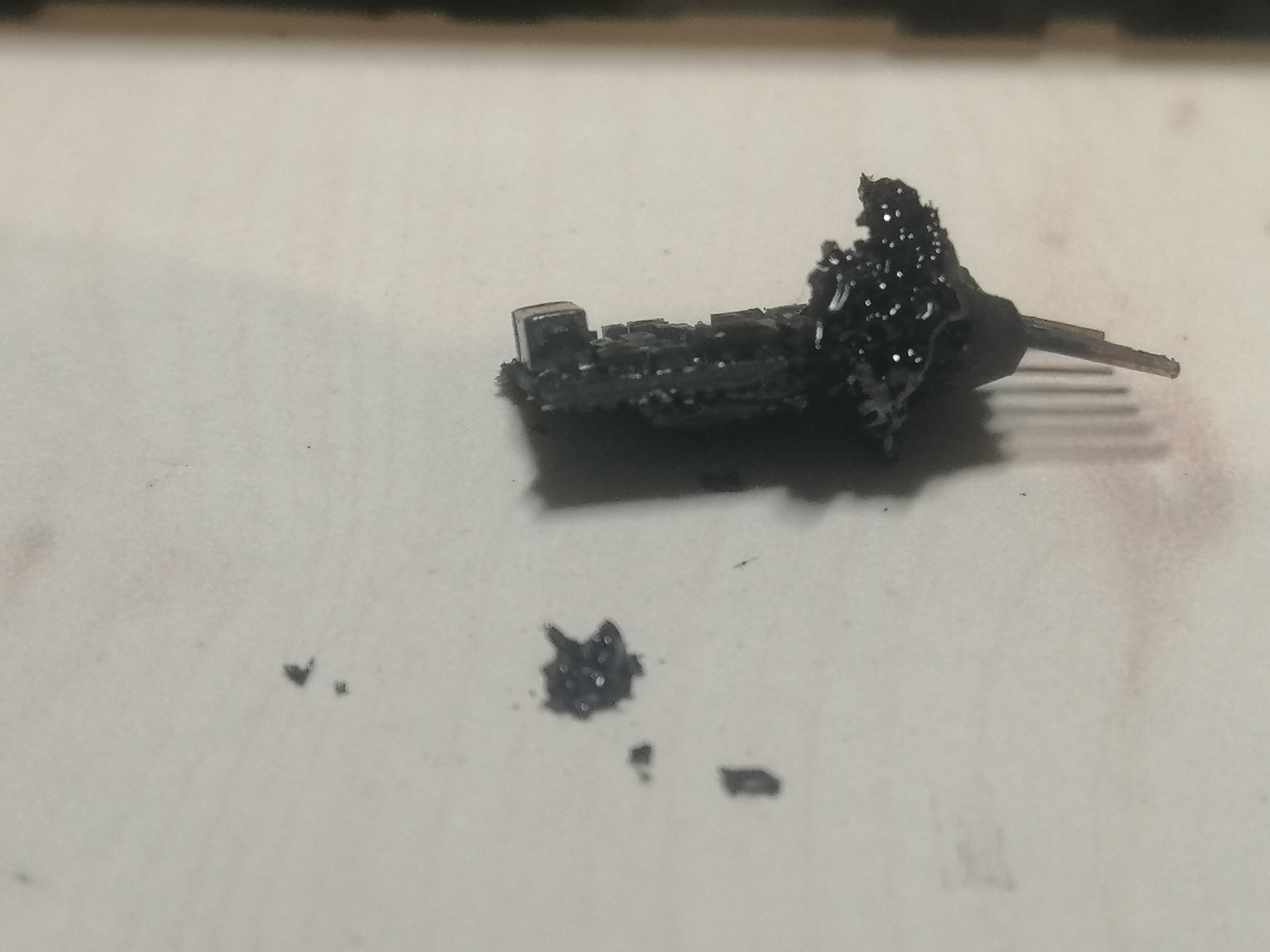

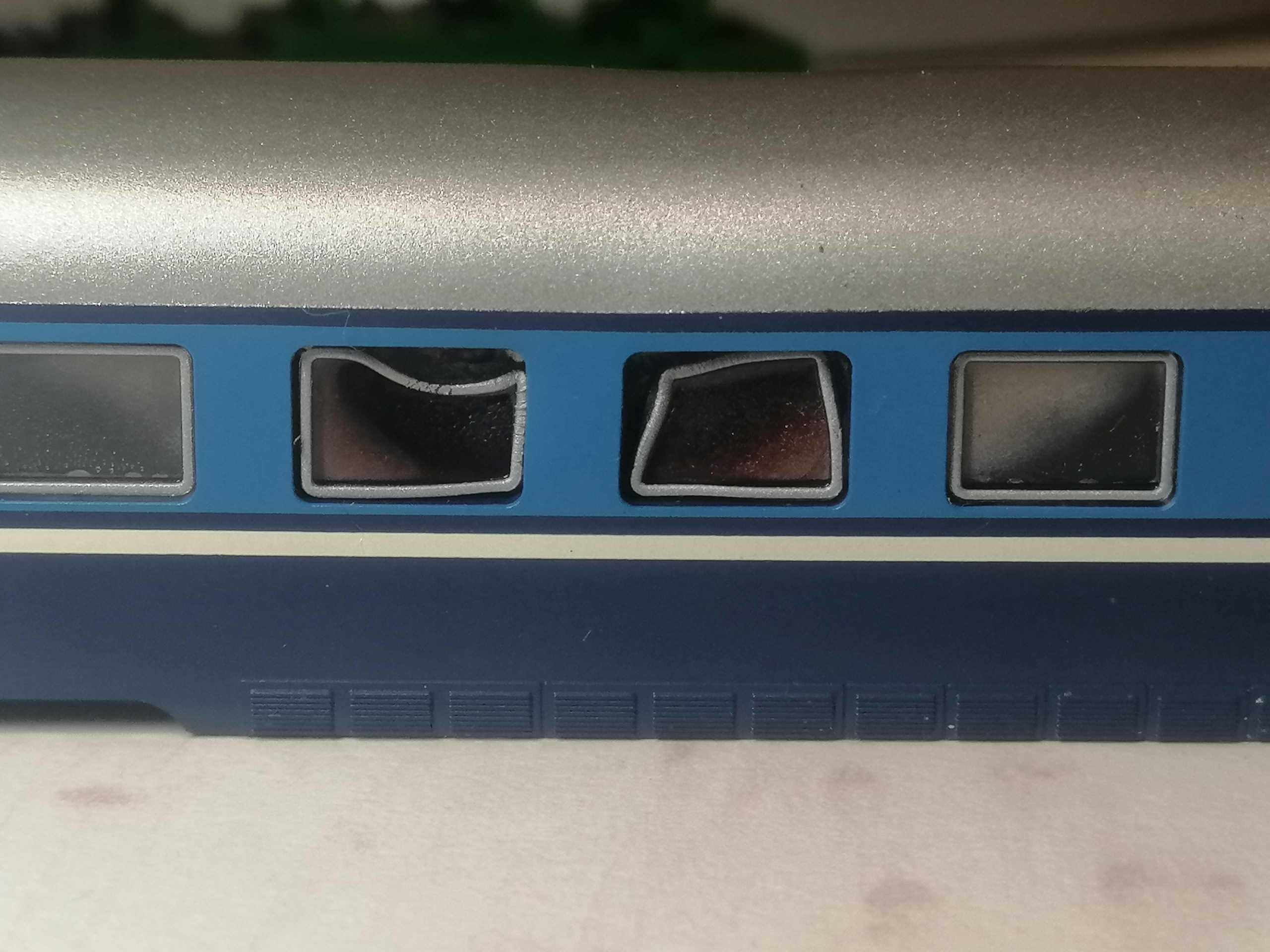

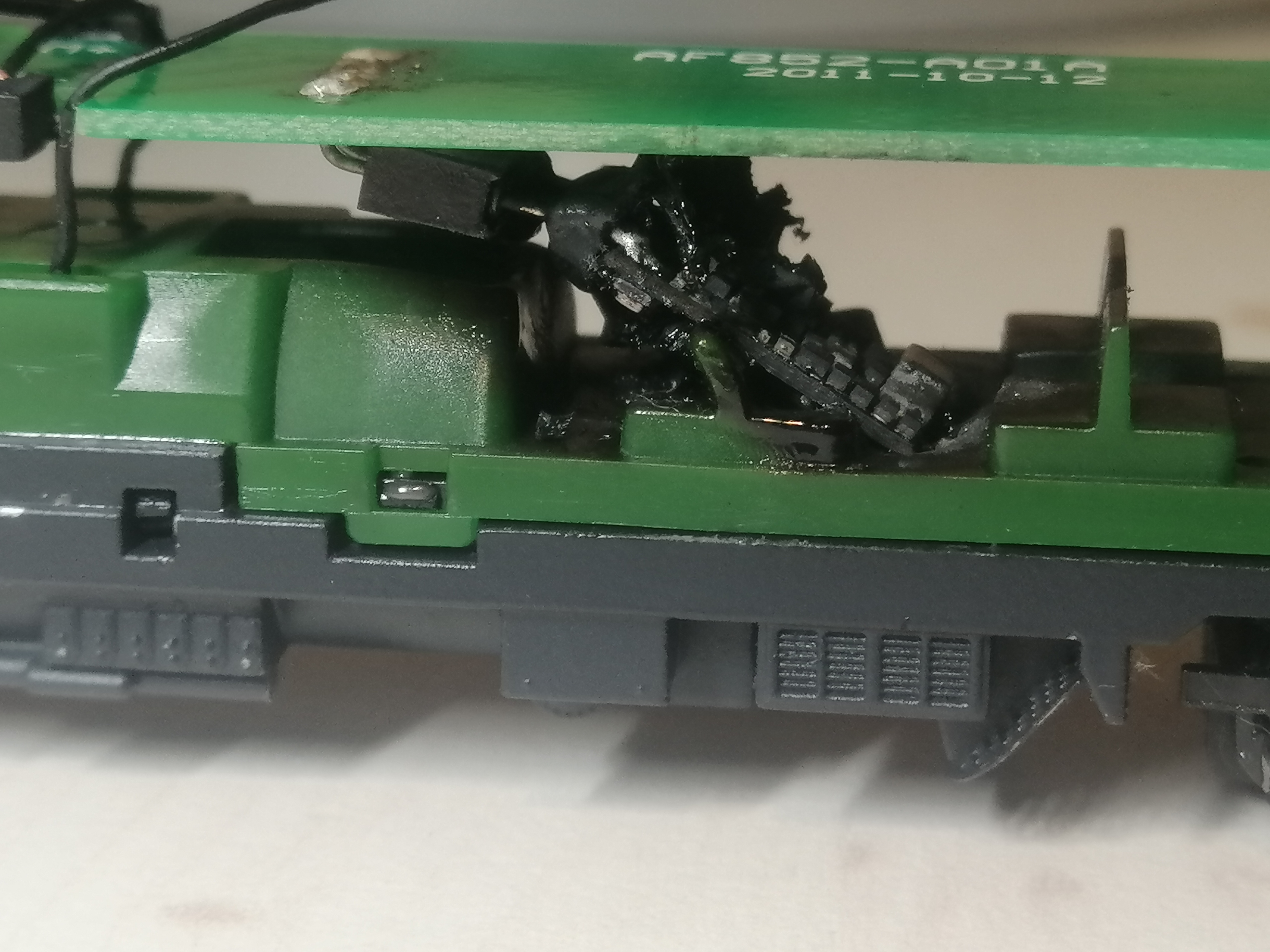

Viendo el post de retirada de producto roco por riesgo incendio , no hay que ir tan lejos, mirad como me ha quedado la tractora del ter de mabar en N hace un par de dias, olor a chamusquina ya se estaban derritiendo ventanas y asientos del coche motor. El decoder se ha frito , suerte que me di cuenta a tiempo si no tendria ahora una maqueta de incendio en estacion. Ni idea que ha pasado....el decoder lopuse ya hace años y nunca me dio problemas....

¿Llevaba mucho tiempo circulando el tren?
¿De que marca era el decoder?
¿Tenía alguna función activada?

Pues np habia llegado a circular estaba en la estacion junto a otrs trenes sin funcion activada, Ademas hacia unas semanas que no lo hacia circiular puede que un mes o si.
Le puse el decoder hace ya la tira, no recuerdo cual le coloque,
Misterio. Le pondre otro un dia de estos, lo dejare sin la carcasa y probare a ver ....

Pues es raro. Para que haya calor hace falta intensidad y esa intensidad la tiene que originar un consumo.
El caso trivial es el de un corto: resistencia nula e intensidad infinita. A malas la central lo controla, y en el peor caso acabas cortocircuitando los MOSFETs de decoder.
Otro caso puede ser el de un motor bloqueado, lo que se llama stall. El rotor no gira y provoca una corriente muy elevada tratando de moverlo.
El ultimo caso se supone que pueden ser lámparas y resistencias estando sometidas a elevada tensión. Eso hace que haya mayor intensidad y en consecuencia más calor.
Habrá que ver primero si es que la central no ha protegido de corto y después que ha podido originar el consumo de tanta intensidad.
¿No tendrás bombillas de esas para detectar cortos? ¿Qué central tienes?

Sin saber el deco es difícil aventurar pero uno de los componentes mas sujetos a fallos son los mosfet. Estos por su estructura dado usan como aislante una capa de oxido extremadamente delgada que con el tiempo y especialmente si se calienta llega a perforarse y puede producir un fallo catastrófico. Lo raro es que no haya saltado la protección de la central, aunque el decoder probsblemente se habría quemado lo mismo.

Estaba en modo a digital con central Z21, cuando note olor a plastico chamuscado e intui que algo se freia desconecte central del enchufe la red, no me fije si habia saltado corto o no.
