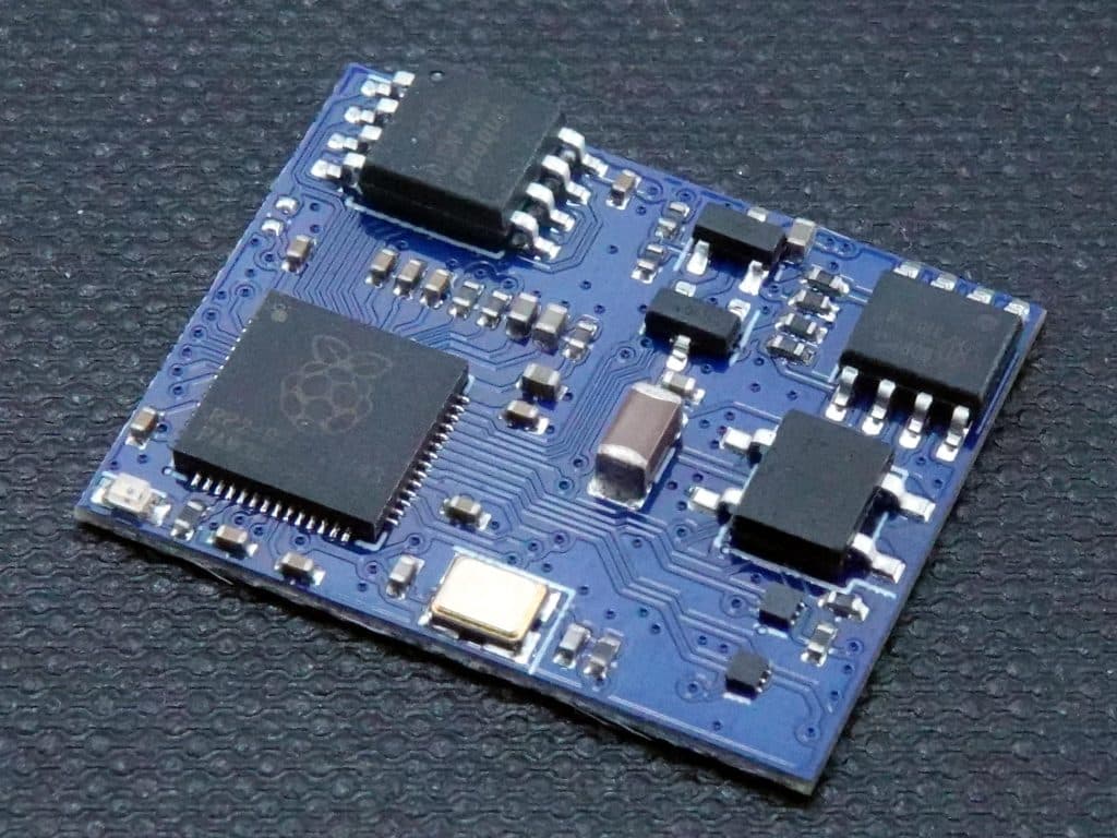

Navegando y buscando información sobre diferentes opciones de centrales y dispositivos DCC de código libre o abierto, he encontrado un proyecto bastante reciente de un decoder creado por un tal Gabriel Koppenstein:
https://github.com/gab-k/RP2040-Decoder
El diseñador ha aprovechado el microcontrolador RP2400 de la Raspberry Pi Foundation, creando un decoder totalmente compatible DCC, de 20x25mm y cuyas características son:
Protocolo: DCC solo (de momento, pero al ser de código abierto se puede hacer compatible con cualquier protocolo)
Funciones: luces + 6 totalmente programables
Potencia: hasta 2A
Sonido: No (dice que TODAVIA no pero que como es de código abierto y hay acceso a varias salidas del microcontrolador, el que quiera puede intentar implementarlo)
Para esto último del sonido, lo veo más dificil porque el microcontrolador tiene una memoria de solo 264Kb y sobre todo una memoria flash de 8Kb, pero quien sabe si en futuras versiones le añaden al pcb una flash más grande y se pueden almacenar los sonidos.

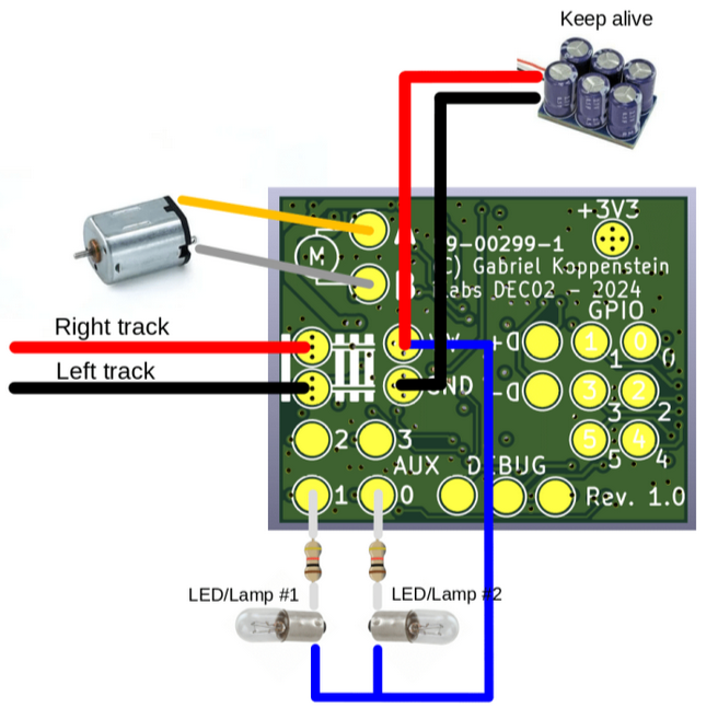

Como montarlo y posibilidad de añadir un "Keep alive" (condensadores para microcortes de alimentación), etc.
https://ilabs.se/opendec02-dcc-decoder-users-manual/

Tienes una errata (para bien).
Son 4 salidas auxiliares de potencia (no solo luces) de hasta 30V (Lais solo aguanta 16V segú ellos) y 6 lógicas que se pueden usar con un transistor y hasta con un rectificador adicional.
Actualmente muy superior a cualquier cosa del mercado a ese precio.
Excelente para poner en locomotoras difíciles de digitalizar al no tener interfaz y unos pads grandes.
Si se cumple todo lo que dice, creo que es un hito del control digital.
Y como consiga lo del sonido o incorpore interfaces puede poner en aprieto a muchos fabricantes.
Entre las versiones low cost, salvo por las interfaces, a Lais lo deja fuera de juego (ya que en caso de avería no he sido capaz de identificar los componentes de respuesto). Hay otro vendedor low cost en Amazon, Appel que son clónicos de Veismann con interfaz 652, pads para power pack e interfaz SUSI. A este último también le supera, especialmente por el sistema ABC de frenada.

Más que el decoder en sí mismo, yo lo que más valoro es la publicación del esquema electrónico del decodificador, con el nombre de los componentes electrónicos, eso para mí tiene muchísimo valor, porque te ahorra una parte muy importante del diseño, que es la selección de componentes (pensando en otros proyectos).
Supongo que los conponentes que ha seleccionado, no serán caros ni difíciles de conseguir...
