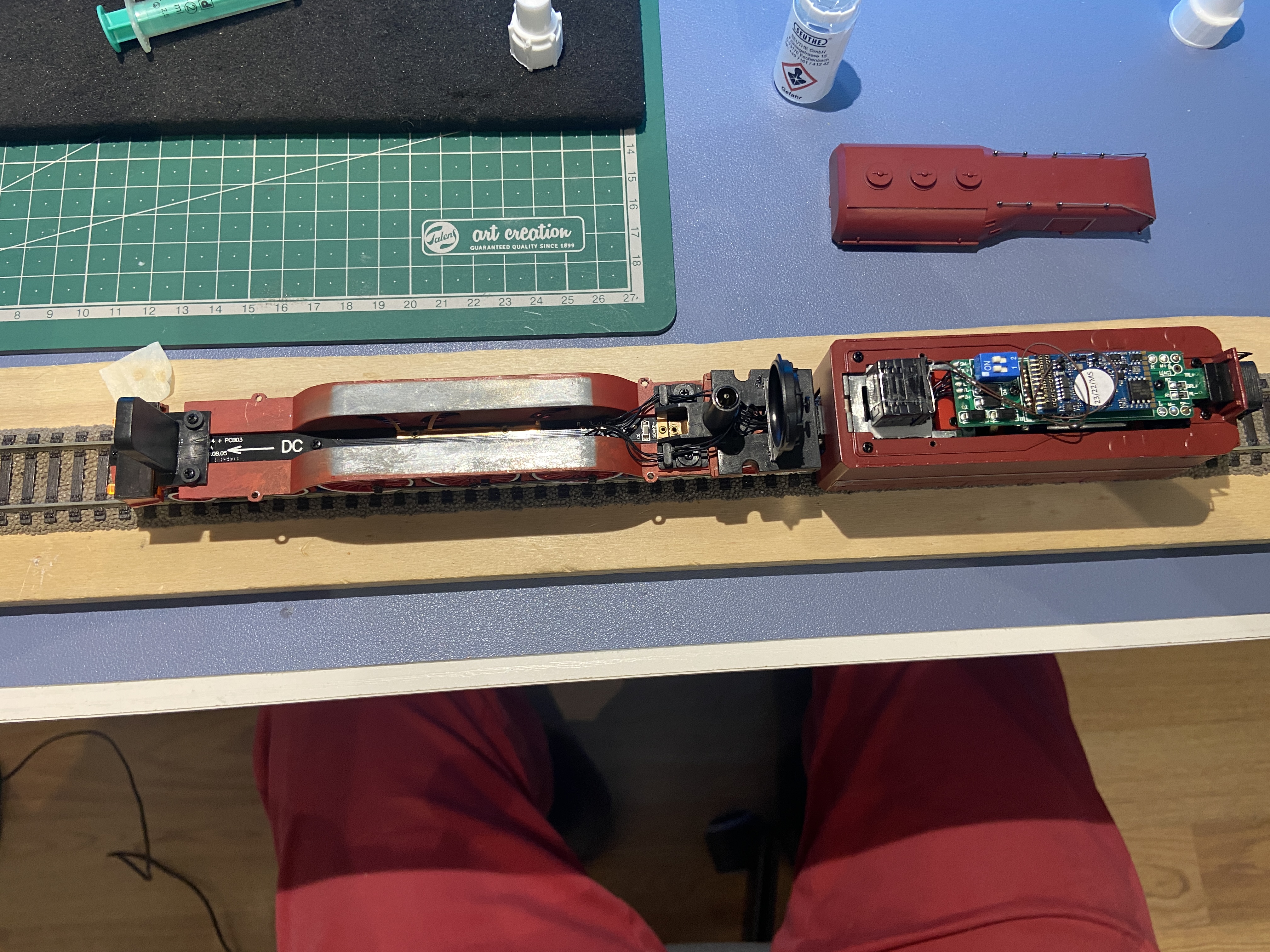

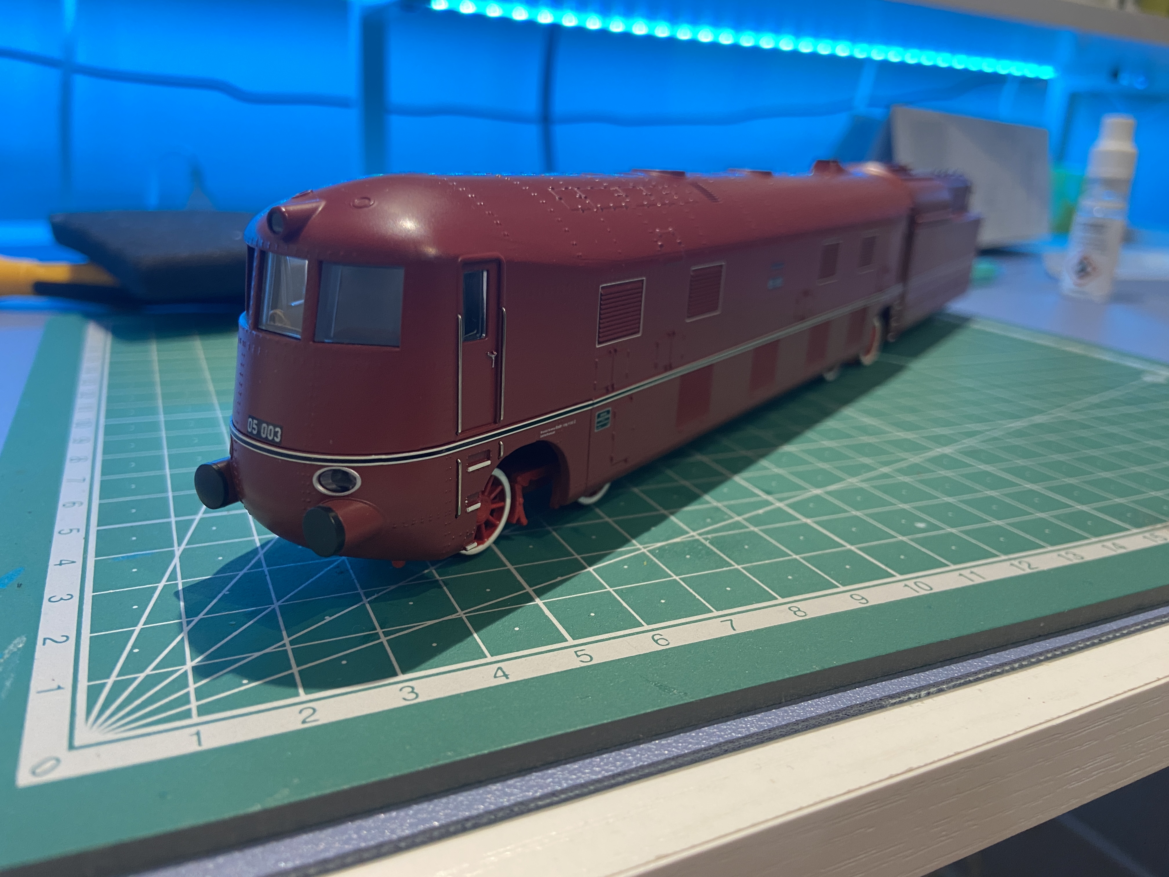

Tengo la locomotora Liliput referencia L131540.
En su día compré el decdoer ESU #58429 Locksound 5 y funciona todo correctamente salvo el fumigeno que no consigo hacerlo funcionar.
No sé cual es la función que lo activa y he probado todas de la 1 a la 20.
Agradeceria saber si alguien del foro tiene el mismo problema o saber como lo puedo hacer funcionar.

El fumingeno ya lo tenia la maquina instalado, yo solo he puesto el decoder.
Intentaré hacer foto tal y como viene.
Muchas gracias.

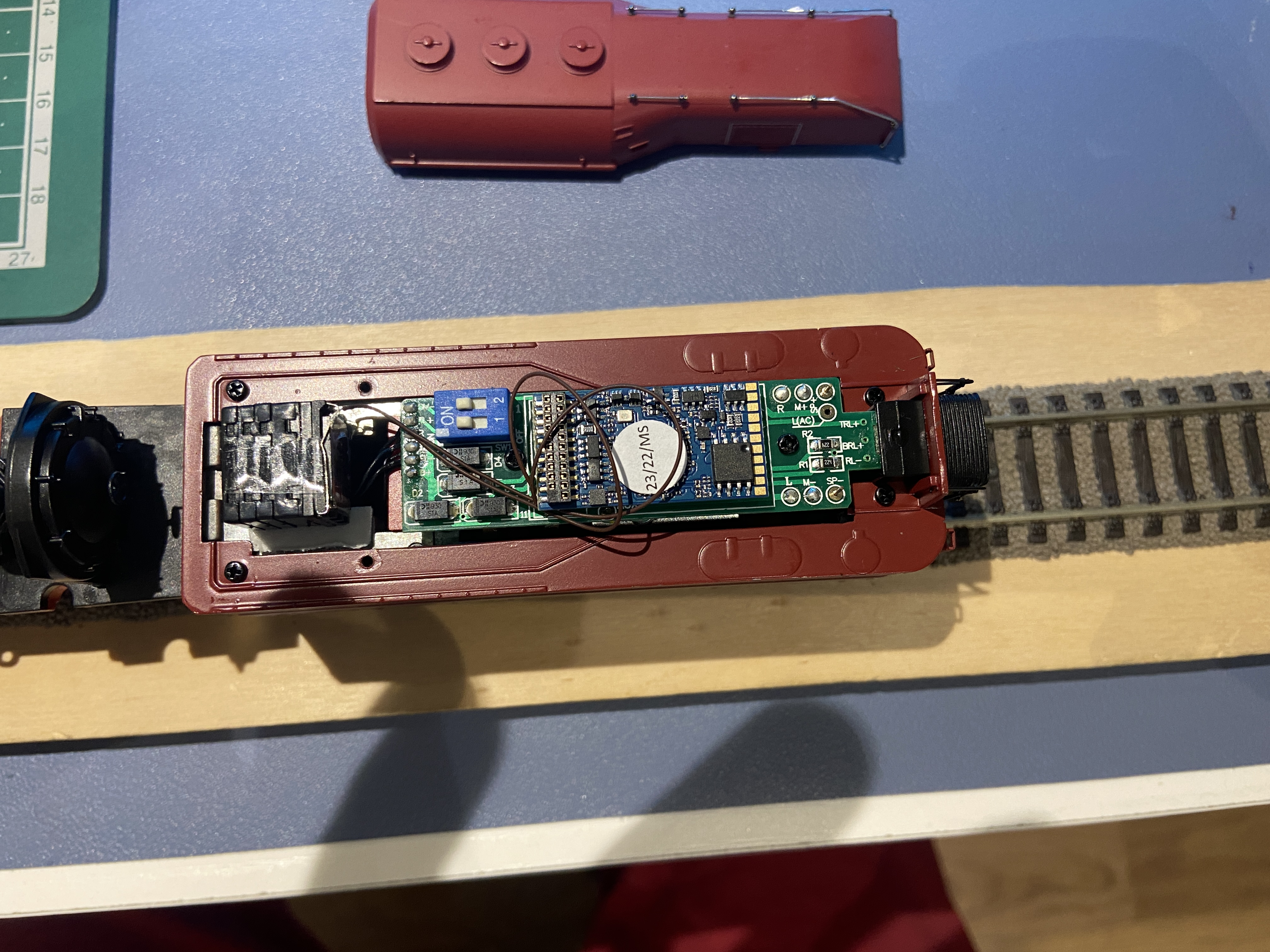

La locomotora la adquirí en análogico y compré el decoder ESU de 21pin con sonido especifico para ella.
Solo me limité a pinchar del decoder.

Desconecta el decodificador, pon el sw2 en off, ahora con un polímetro mide si hay resistencia , entre la patilla 16 del zócalo del decodificador y el cable de salida del sw2.
Si no marca nada, el fumígeno está averiado, si lo hace (no más de 100 ohmios), hay que ver la configuración del decodificador.

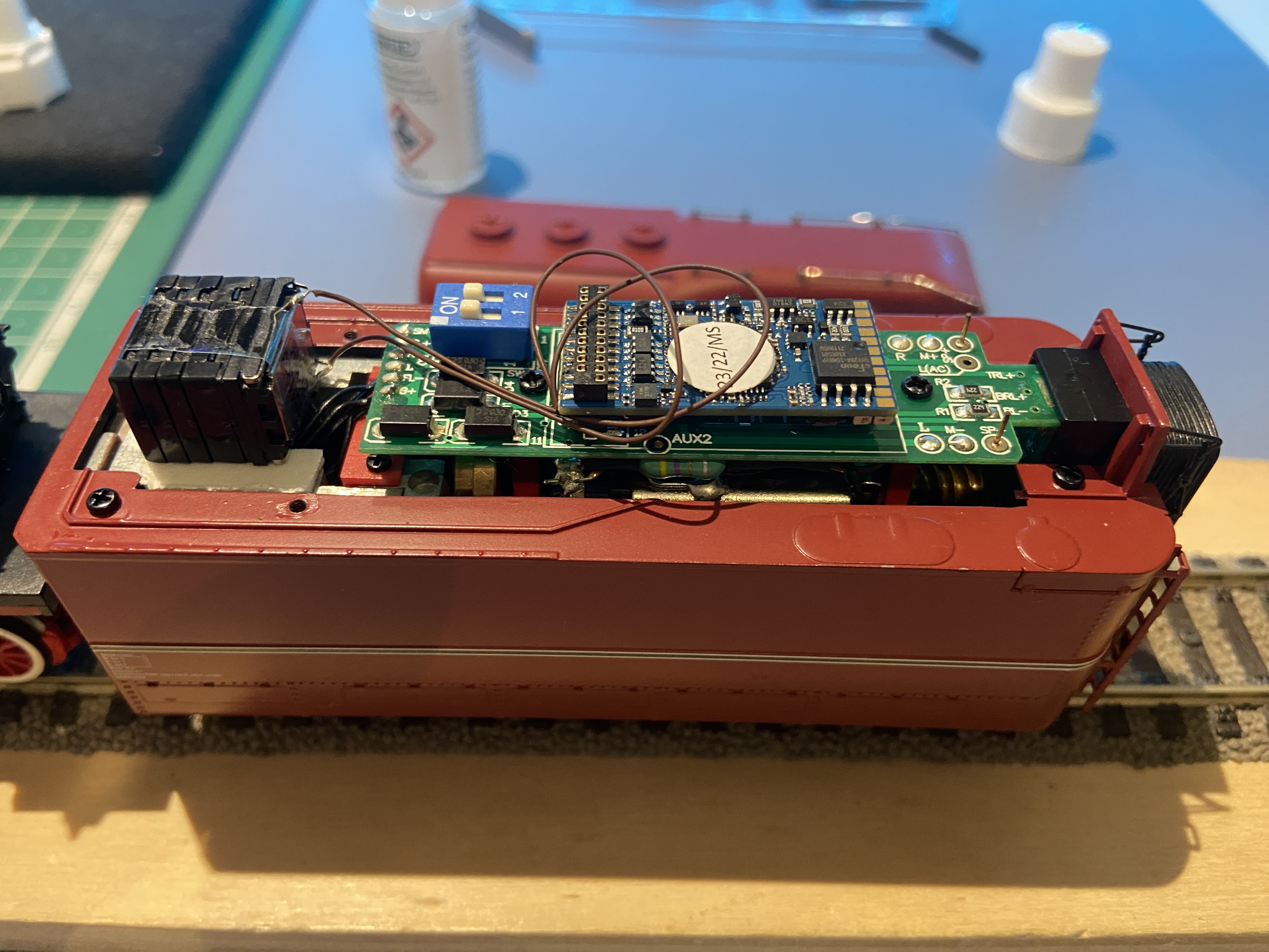

Bueno, ya he abierto la locomotora otra vez para realizar todas las pruebas de me habeis recomendado.

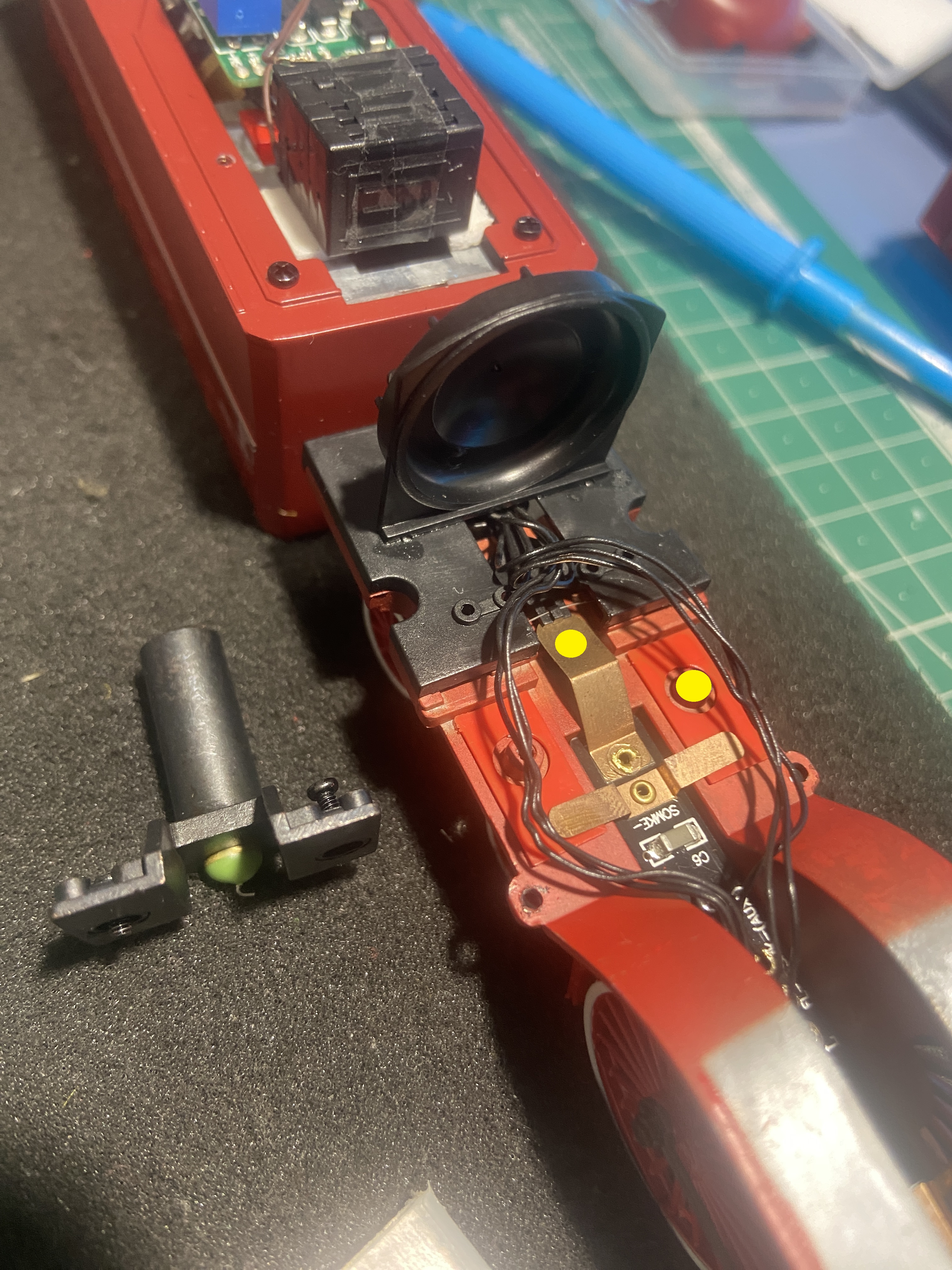

Por un lado decir que el fumigeno que tiene la maquina es igual que el SHEUTE 11 que tenia preparado para instalar. Lo he sacado de la maquina y yo lo veo idéntico.
Al fumigeno que estaba insertado en la maquina lo he probado con liquido fumigeno y con un trafo DC de 12V y funciona perfectamente.
Con la maquina puesta en la via he probado todas las funciones del decoder incluida la marcha y con tester probando el voltaje en los puntos amarillos (que es donde entiendo que recibe la corriente el fumigeno) daba tensión alguna.
Dejo estas explicaciones en el foro por si hay algo que se me escapa al respecto.
No puedo mapear el decoder ya que no tengo el interface y desconozo el asunto de momento.
Muchas gracias.

Creo que los conectores del fumígeno son los que marco en verde (uno de ellos pone Smoke- que quiere decir "fumígeno-" en alemán)

¿Entre los dos puntos verdes que te marqué, cuando activas la F1 tienes corriente?

He realizado la prueba que me sugeria Fantito y...."negativo", no hay corriente en esos dos puntos con ninguna funcion ni con marcha.
Mensajes: 7069
Ya se van descartando cosas.
Ahora hay que buscar la continuidad eléctrica entre las salidas del decoder con los contactos de la base del fumígeno.
¿No tendrá algo a ver los dos interruptores que hay en el ténder? ¿Para que son esos interruptoras?
Si quieres pon una foto de la parte de las instrucciones que explican la función de esos dos interruptores.
