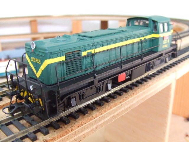

Intentando reproducir la foto que ha puesto ferpac pero en H0.
Mensajes: 3504
Registrado: 12 Oct 2009 17:33
Pues le falta o me falta el detalles de la mangueras de aire, mañana manos a la obra, un saludo.

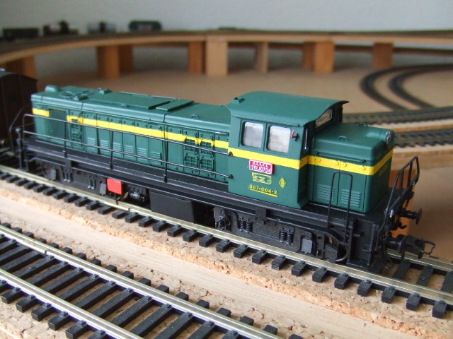

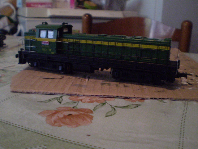

Esta es mi "valenciana" 10700 :
Modifiqué el modelo Roco original de hace bastantes años dándole un "toque" de realismo según la documentación encontrada de la locomotora real en época IV.
Corrección de bocinas y chimeneas anexas a la cabina.
Faros pilotos frontales : han perdido su funcionalidad, pero están en su sitio, más exteriores que los pilotos franceses; se han realizado con el juego de pilotos en latón de Mabar.
Capota larga : algunos paneles y rejillas movidos de su sitio, asi como la rejilla principal de ventilador ampliada.
Barandillas aligeradas, aunque ésto da una mala rigidez, por lo que habría que hacer unas nuevas en latón.
Caja "roja" inevitable en los bajos.
Redecoración completa, con pico amarillo en el capó largo y traza horizontal en el corto.
Pese a lo que se diga, esta pieza es la primera de modelismo Renfe que se hizo, ya que el fabricante a petición del importador modificó los moldes de ambos capó dotándolos del tercer faro renfero y de la superficie plana y no inclinada en el pequeño; o sea, es mucho más que un "repintado" de los que ahora nos ofrecen.
Y sigue funcionando perfectamente la robusta mecánica Roco original !
Mensajes: 1040
Registrado: 20 Ene 2009 17:57
Te quedó fenomenal. Veo incluso que le cambiaste las divisiones del capó delantero, con lo que dejaste correctamente los portones superiores. Yo no me atreví a hacerlo, eso ya requiere una labor de cirugía. En lo que a lo mejor te copio es en agrandar las rejillas laterales delanteras.

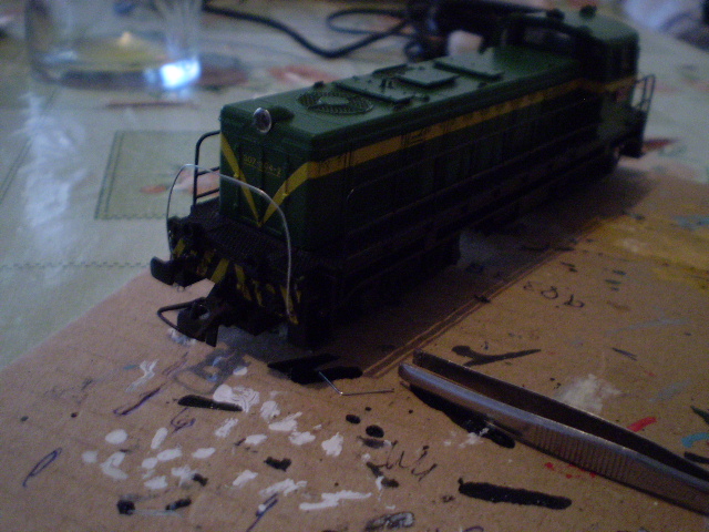

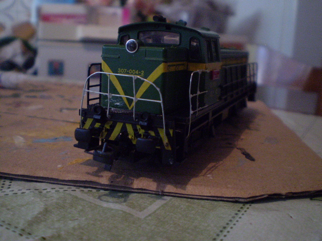

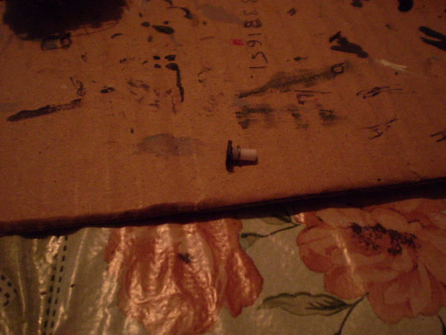

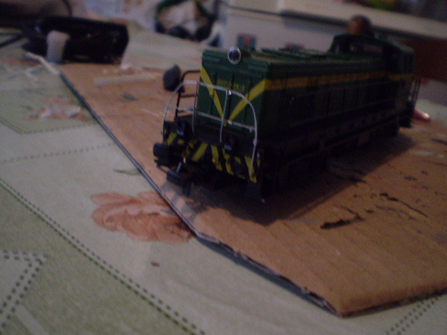

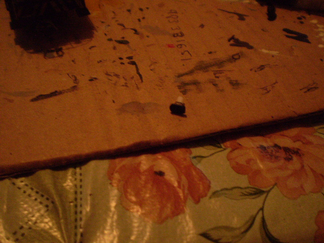

buenas a todos,por fin tengo mi valenciana :D la e recibido esta mañana aunque la e tenido que hacer varias cosas por ejemplo le faltavan las barandillas delanteras/traseras y alguna rota asi tambien como un tope.
bueno os pongo unas fotos del proceso,mañana pongo fotos de como quedo pintado las barandillas y el tope.
ala espera de las mangueras.
un saludo.
tope artesanal,que le faltava ala valenciana.
