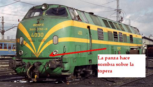

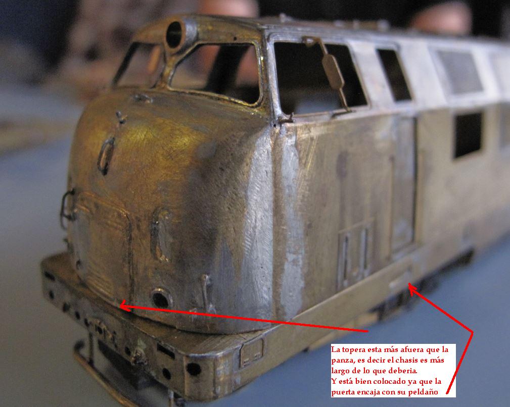

Como una crítica constructiva he descubierto algo, me estaba fijando en las fotos y veía algo raro, os pongo las fotos que se explica mejor.
No sé si es a consecuencia de adaptar el rodaje, pero el chasis así a ojo parece como 5mm más largo por cada topera o la panza es corta y debería ser la que saliera por encima?
Espero que sirva de ayuda.

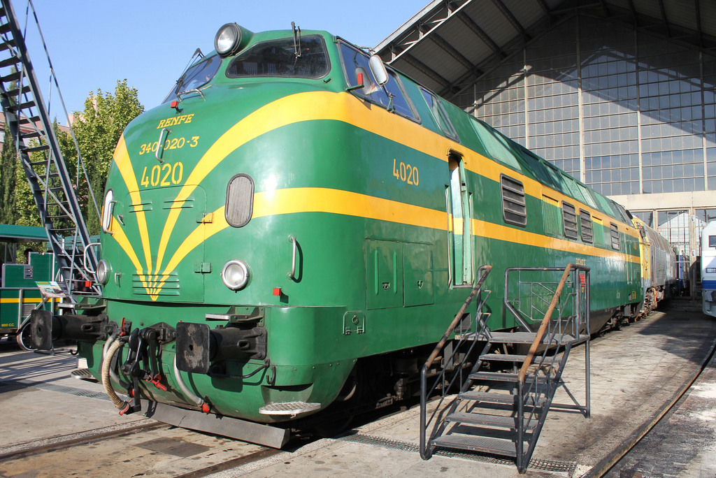

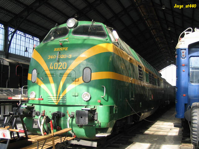

Mensajes: 299
Registrado: 21 Mar 2013 12:11
Otras dos fotos, no son de perfil pero se ve lo que indicaba antes.
La panza sobresale en la real, no hay ningun reborde, en la de latón es posible pasar de un tope a otro pisando en el chasis delante de la puerta y en la real no hay reborde si intentas lo mismo te caes sobre el enganche...
Eso está mal hecho, no hacen falta fotos más laterales, sólo mirar y se ve la diferencia, ya no hablo de la curvatura de arriba de la panza que para esa hacen falta más fotos, en la parte baja de la panza o en el chasis hay un fallo.

Contra gustos no hay disputa, pero OBJETIVAMENTE se ve en estas fotos que la cabina está adelantada, en eso tiene razón el compañero. Por lo tanto, Sr. Sánchez ESTE ES UN DEFECTO A SUBSANAR, En cuanto a lo otro, depende, a mi me gusta mas el imperial de Rafa que el de Lacalle, sobre todo los bajos, pero tambien es una opinión. ( y me encantan las cosas del Sr. Lacalle y tengo muchas )
