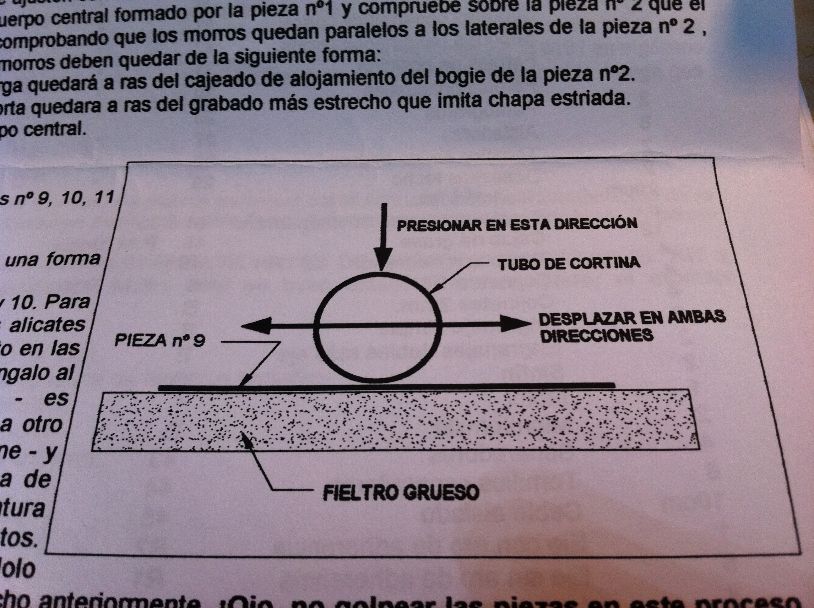

Lo primero, hacerse con tubos, recomiendo uno más gordo de unos 2 cm de diámetro y hacerse con finos, de más o menos la misma curvatura o ligeramente menor que los testeros, lo primero es curvar la parte abierta, para ello usaremos un fieltro o un neopreno de alta densidad (en tiendas de almohadas los hay) es el material de las almohadas esas duras especiales y ponemos el techo y vamos dando girando el tubo como cuando amasamos apretando poco en el caso de la curvatura abierta y de lateral a lateral del techo.

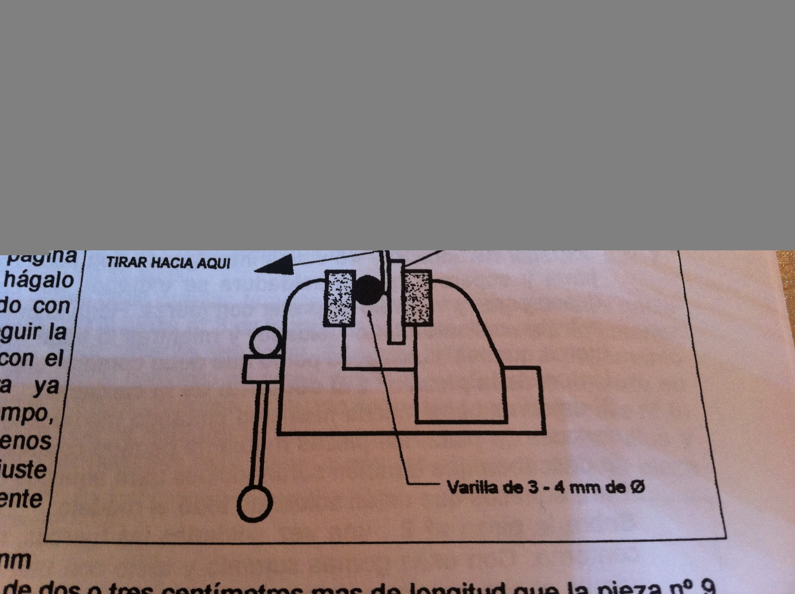

Para la parte más pronunciada, cogemos el tubo fino y apretamos bien en la zona a enrollar, luego, con un banco de trabajo y una regla que colocaremos por ejemplo entre la pinza del banco y la plancha, delante colocamos el tubo paralelo a las tablas del techo y vamos dando forma con mucho cuidado, luego os hago una foto del sistema, va muy bien

Evidentemente, el tubo para ir enrollando la parte abierta, hay que girarlo a la vez que lo desplazamos y apretamos

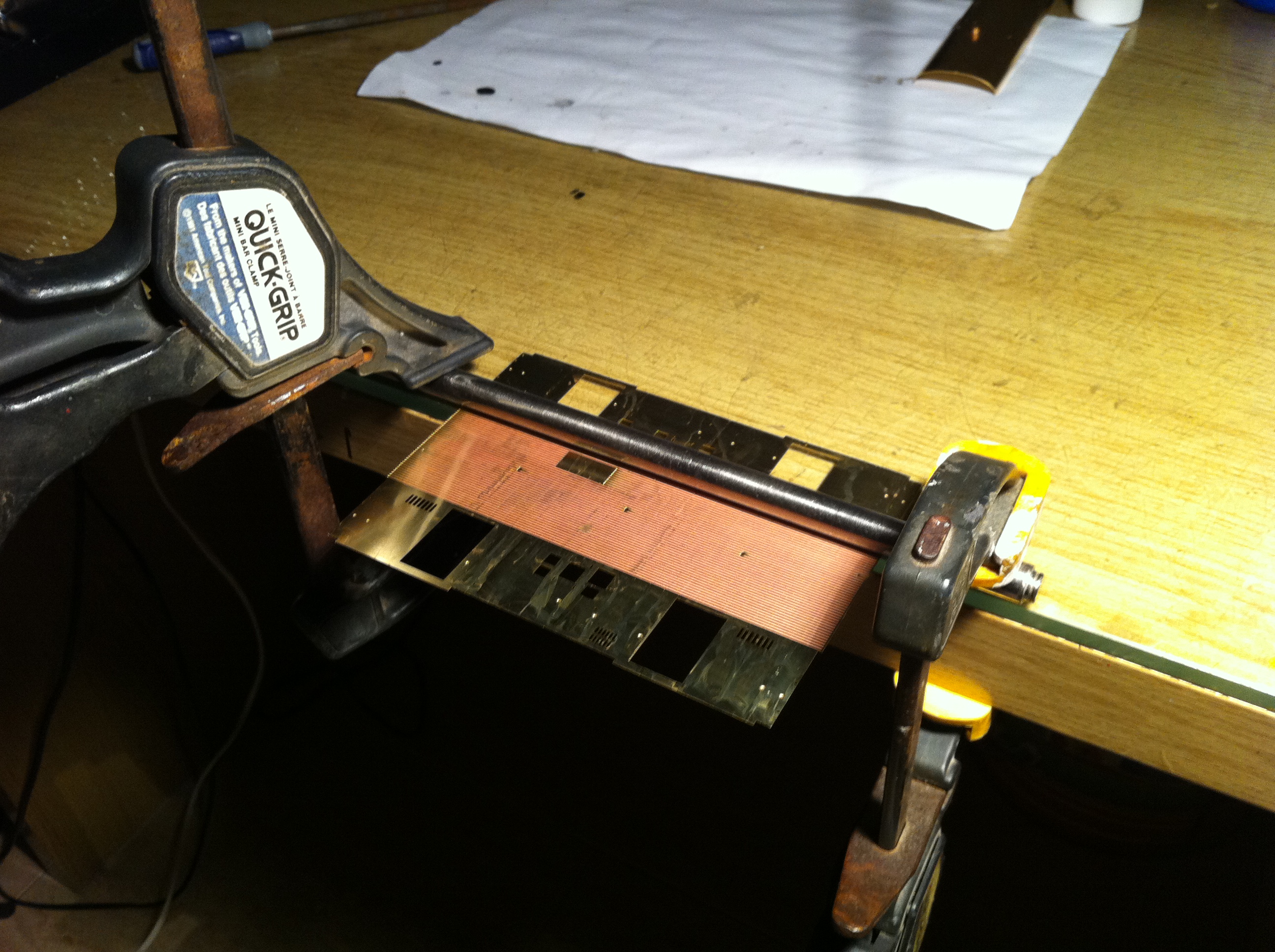

Otra posibilidad: Sobre una madera plana o mesa, (en mi caso), sujetar del siguiente modo,coger regla o algo plano debajo que ayude y doblar, pero es vital que primero se haga la curvatura abierta, controlar bien la altura del tubo fino, para ver donde doblar, la foto es a modo de ejemplo

:shock: :shock: menudos sargentos!!

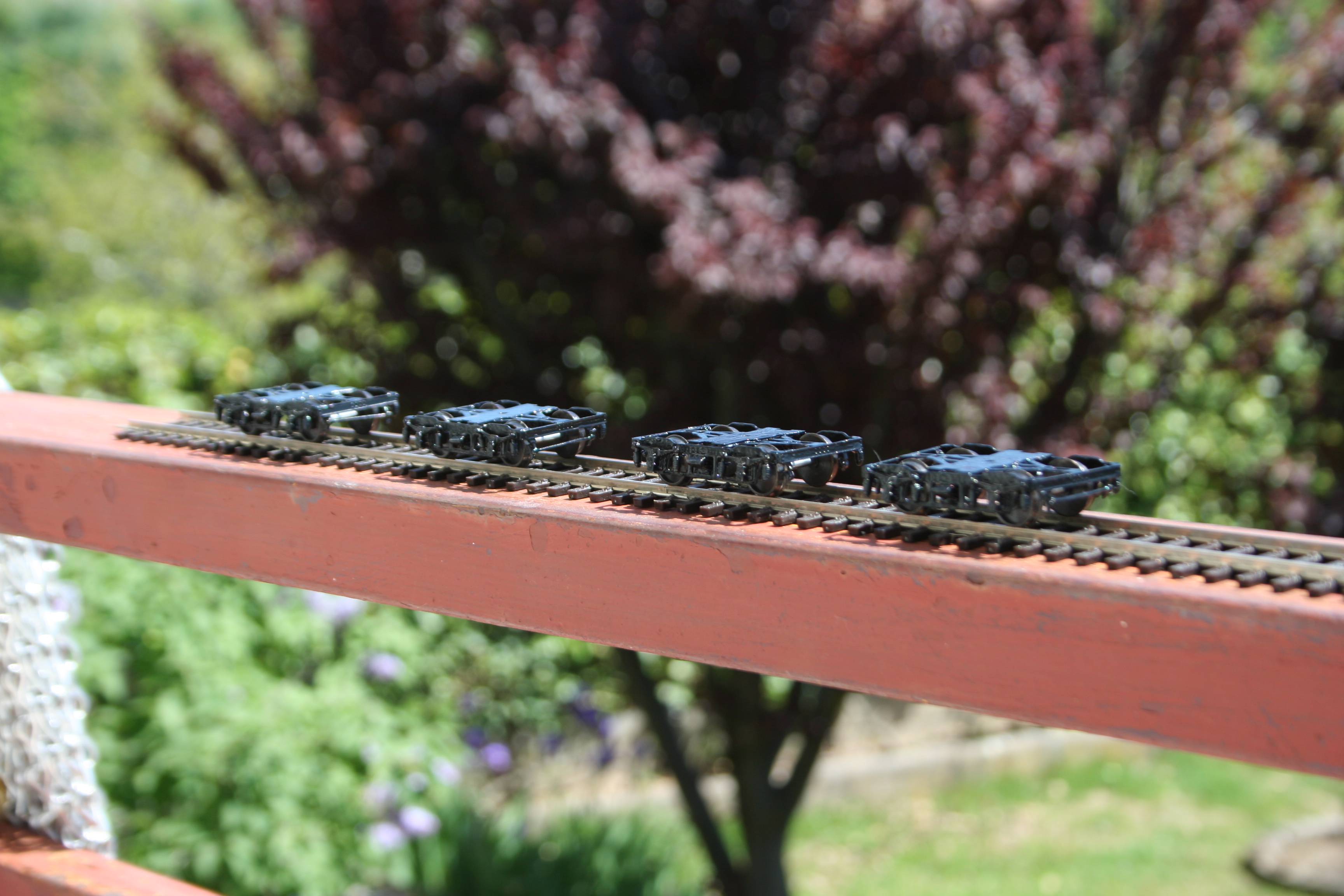

De momento os dejo una foto de los boogies, que ya han pasado por pintura...

Tienen una pinta fantástica!!!, ¿no los vas a cortar para poner las cinemáticas, esperaremos expectantes los avances...

Pues si que tendré que cortarlos, pero todo a su debido momento, jejeje. Cuando acabe los bastidores, y tenga que montar las cinemáticas, ya los cortaré.
