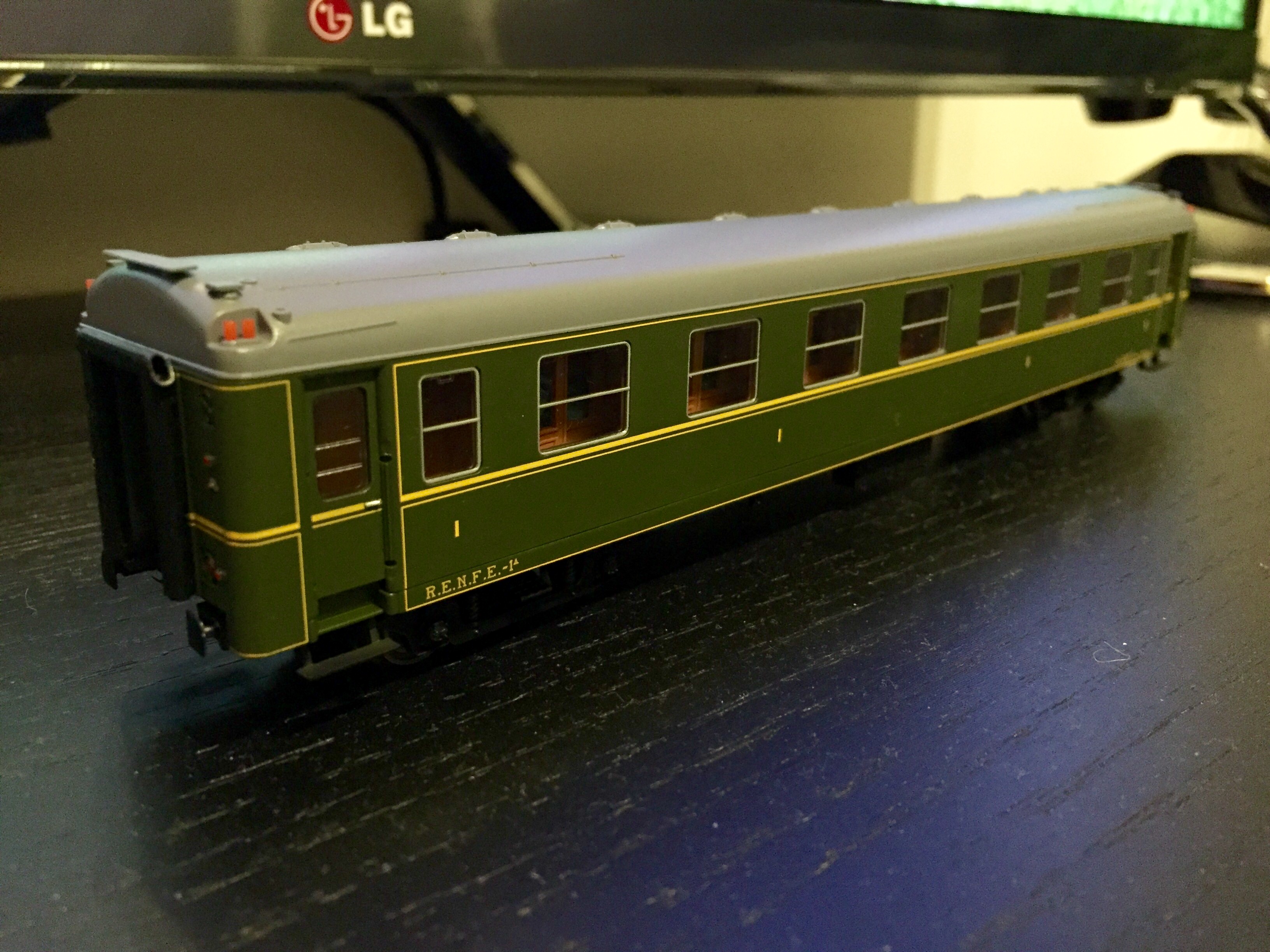

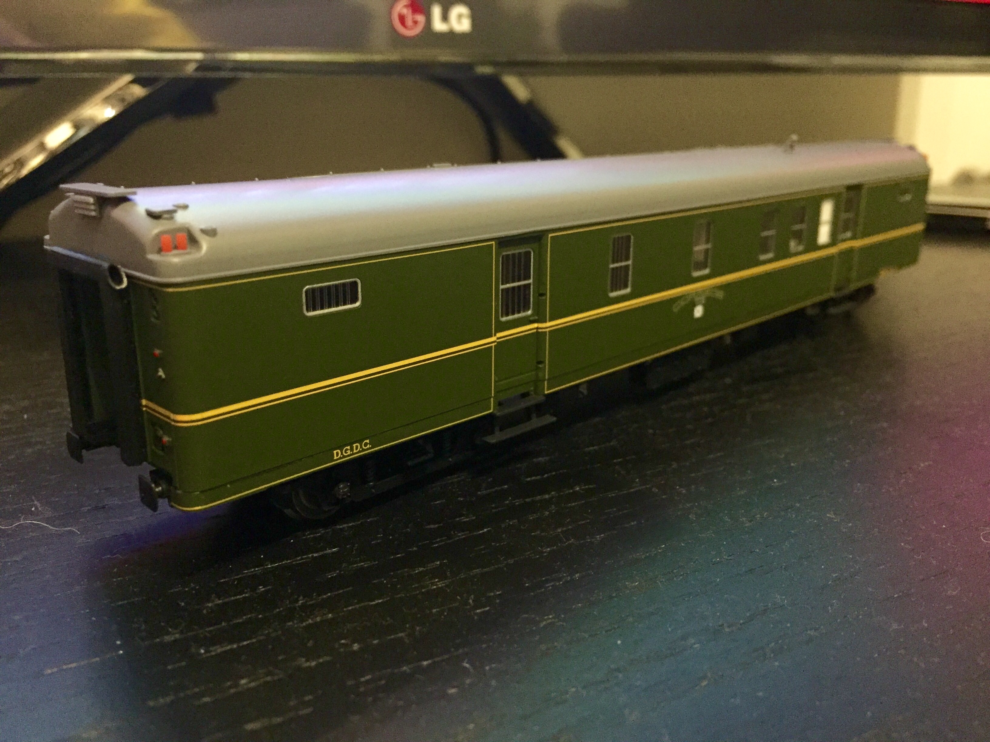

Pues en todas las fotos que he visto del nuevo modelo el fileteado no llega al bastidor ¿era así en realidad? ¿Estan mal los fotomontajes y en realidad ahora si llega al bastidor? o ¿acaso en los furgones no debe llegar al bastidor?
Perdonad pero no me ha quedado claro. Yo los veo clavaditos a los antiguos. Gracias.

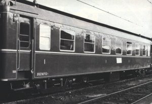

En los nuevos furgones correos y 5000 si llegan al bastidor como puedes ver en las fotos que cuelgo. En la realidad eran así como ha reproducido electrotren ahora, los que eran erróneos eran los antiguos. Otra cosa ya son esteros y demás... Que eso sigue igual.
Una foto del coche 1ª real.
Pues parece que lleva ventanas Young de esas.

Gracias por las fotos Hardtonic. En las de las tiendas solo salía el fotomontaje que seguía como siempre.

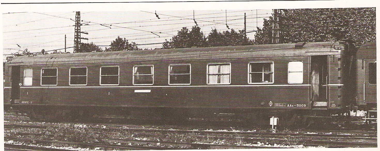

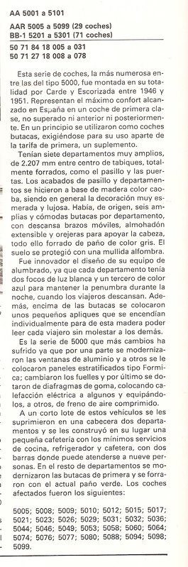

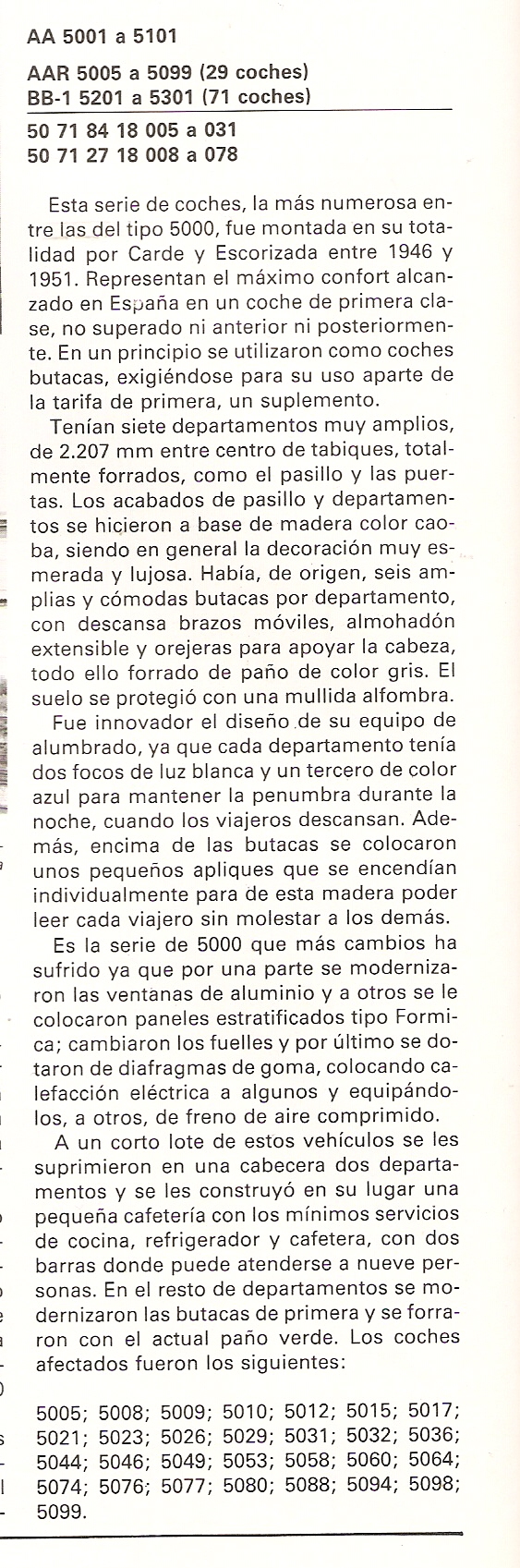

Me ha podido la curiosidad... y he buscado mis queridas revistas "Carril" de los años 80..(las guardo como incunables)... :D
En los números 4 y 5 de 1983,...(qué tiempos aquellos... :)) publicaron un estupendo artículo sobre los coches 5000.
Debajo podéis ver una foto de Eugeni Cardona con un AAr-5000 "fileteado" y un fragmento del texto donde explican la historia de los AA-5000...
Lo que si veo ahora, -si hemos de fiarnos de la información de Carril-, es que el numeral que ha sacado Electrotrén, no se corresponde con ninguno de los AA-5000 modificados a primeras/cafetería...
