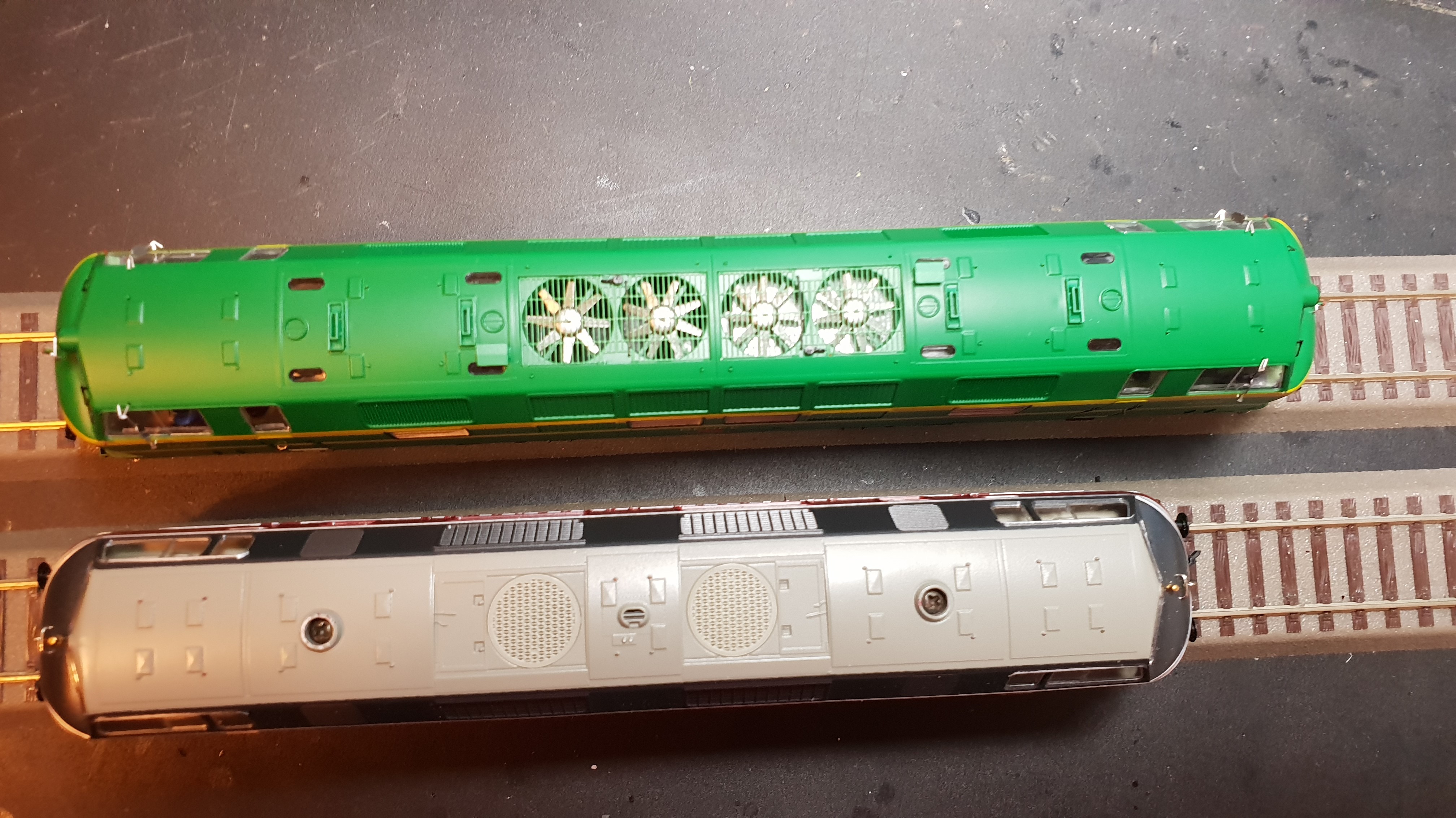

Buenos días, intuyo que el fabricante ha hecho una PCB común para todas las locomotoras, la cual parece que tiene un problema de diseño, por lo que, mi sentido común me dice que tiene que afectar a todas. Evidentemente según el uso que hagamos de la locomotora hará que notemos o no el problema. Si la usamos arrastrando composiciones con las luces de cola apagadas, además de las luces de pasillo y la de cabina, pues el problemas será menor o no le detectaremos enseguida. Si la tenemos tiempo estacionada con todo encendido (con las luces blancas y rojas encendidas bastaría), o circulando en esas condiciones, entoncés es posible que nos llevemos una sorpresa. Éste problema es de diseño a la hora de decidir que componentes colocar en la placa y no de montaje. Creo que el problema subyace en todas las placas y que todas están tocadas en mayor o menor medida. De las 5 de nuestra asociación, 1 quemó como le pasó a javi4000 y las otras cuatro se abrieron y se comprobó que la placa se calentaba en exceso (quemaba), por lo que están apartadas hasta solucionar el problema. Una apaño momentaneo para evitar ésto, es modificar el valor de la CV 52 que afecta a las luces frontales, que en el decoder de sonido es de 31, bajándolo a la mitad, lo que hará que se caliente la placa bastante menos, pero eso hará que las luces de cabina, de pasillo y de cola se iluminen menos (mal menor). Reitero que la locomotora me gusta muchísimo, que no tengo intención de deshacerme de ella y que nada más que solucionemos el problema volverá a rodar por nuestra maqueta.
Pongo una fotografía junto a una V200 de Roco para que se vea la diferencia de tamaño.
Es que la 4000 tiene el doble de potencia aunque tenga un tamaño asimilable y el mísmo número de ejes motores, me parece un mal proyecto (así les fue comparando con las V200 alemanas), y me refiero a la original, no al modelo.
