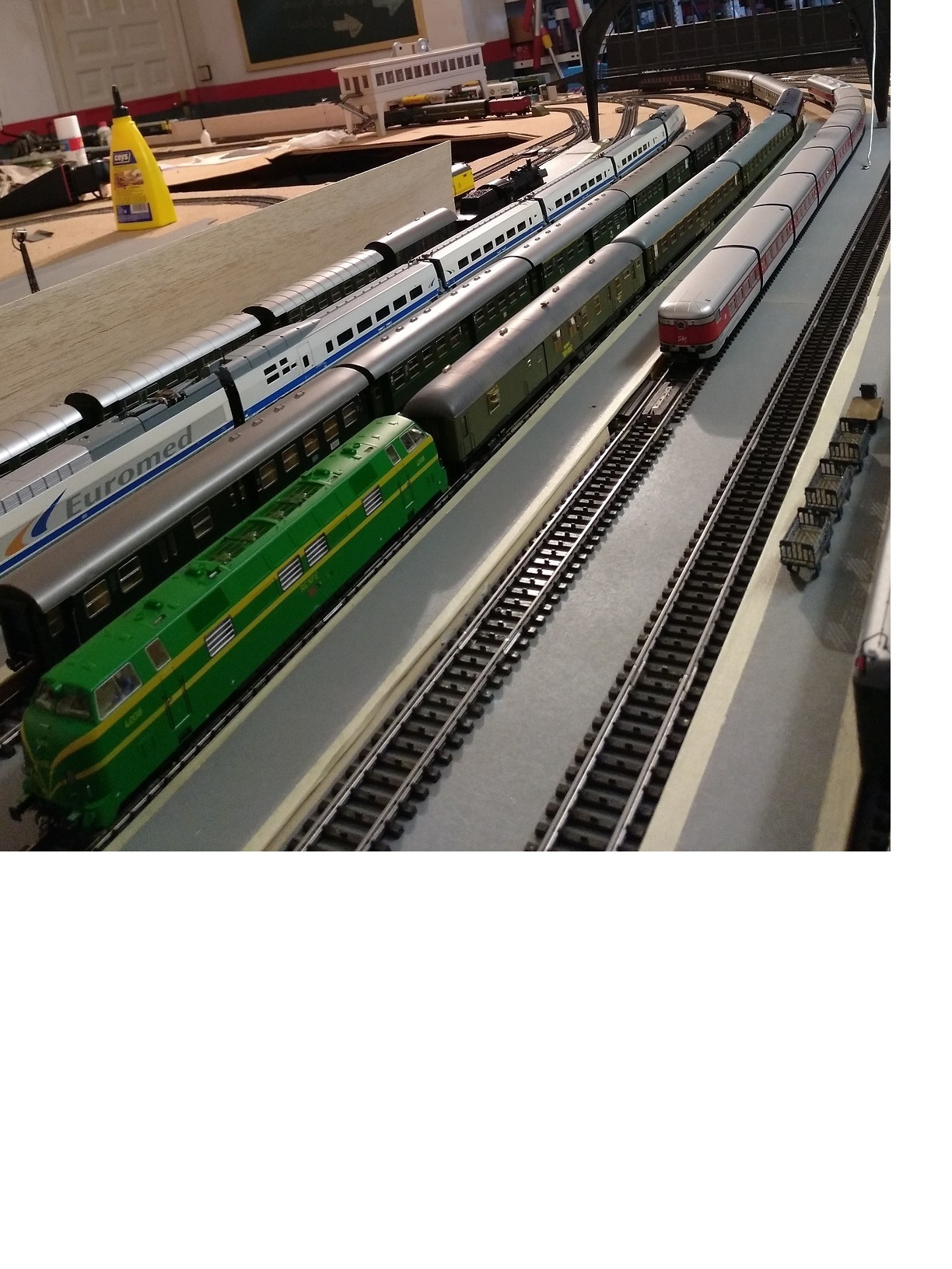

Ayer tuve a mi 340 una hora seguida funcionado con el sonido y todas las luces puestas a la vez, remolcando 16 vagones variados, y al tocarla está igual de caliente que cualquier otra locomotora en esas circunstancias. Ni la carcasa se reblandecía ni parecía a punto de achicharrarse.
No la he abierto, pero es que no observo nada fuera de lo normal. De verdad.
Supongo que los fallos que algunos habéis encontrado en la placa deben ser por algún componente defectuoso en esa pieza concreta, porque si no le pasaría a todas las locomotoras.
Hace tiempo, en una locomotora Roco se me derritió un poco la carcasa, por algún problema de decoder o placa que provocaba un calentamiento brutal. O sea, lo mismo que decís que os pasa a algunos.
