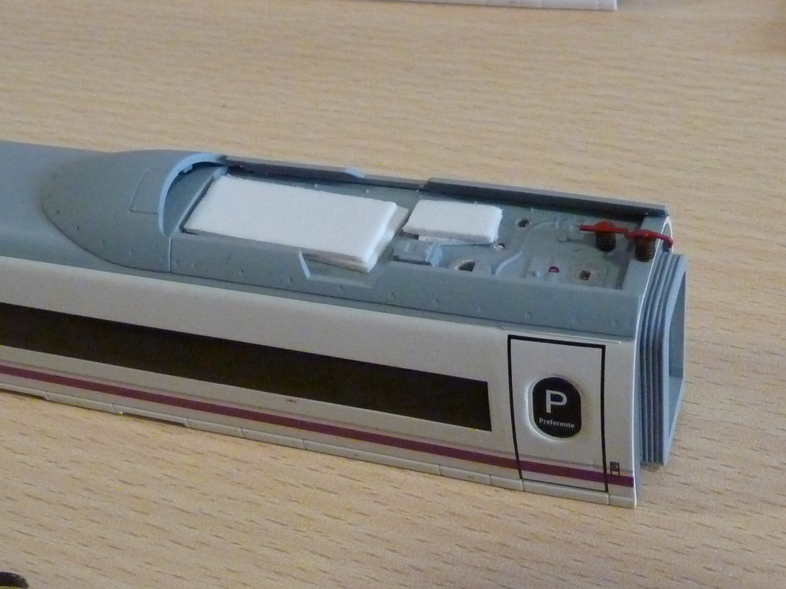

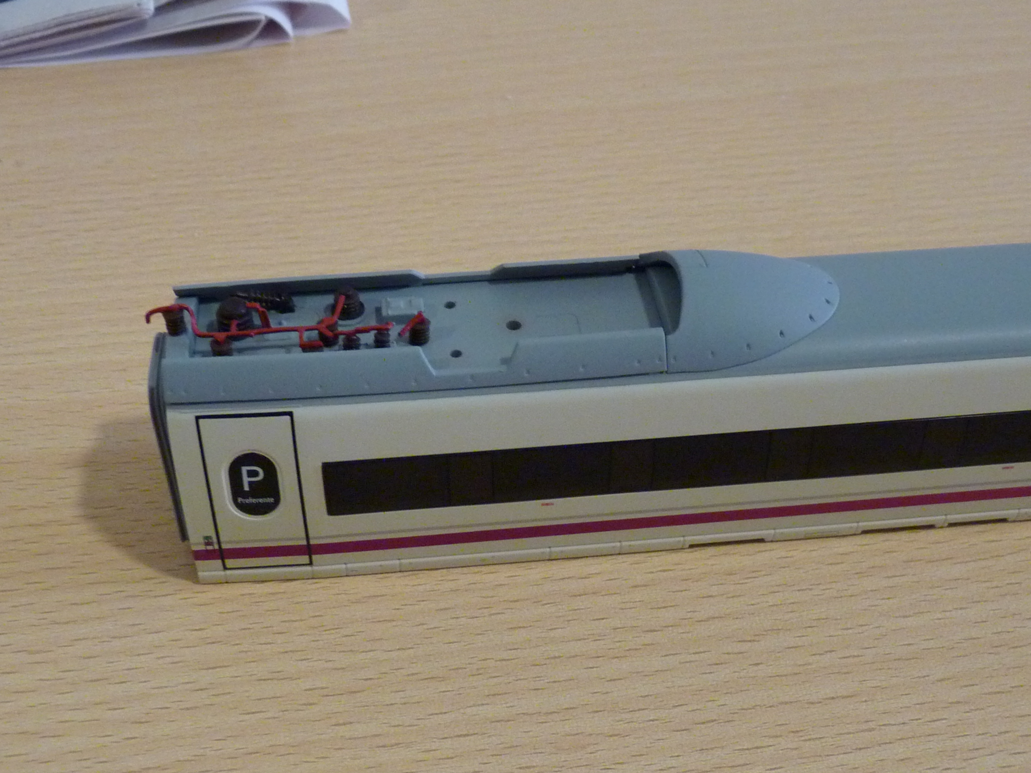

Retiramos el resto de piezas. Aislantes de catenarias, etc... Todo va pegado, hay que sacarlos con un destornillador pequeño o similar.
Colocamos cinta de doble cara que nos va a permitir pegar lo que queramos y ademas nos crea volumen.

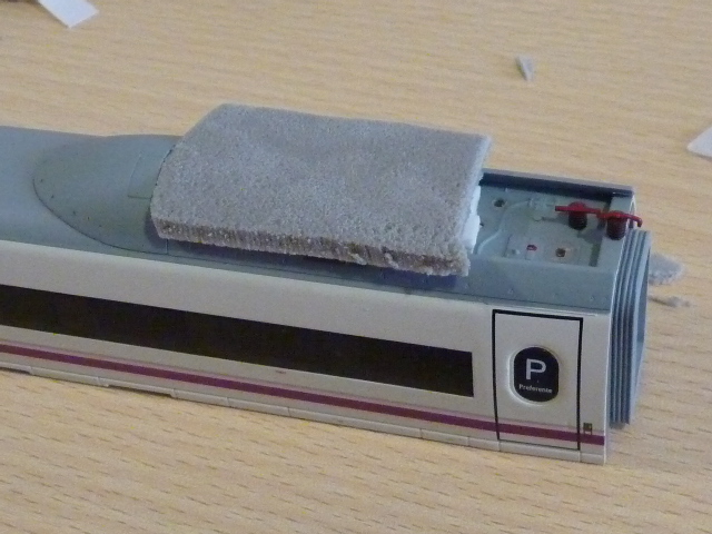

Lo que cuelgo aquí es el resumen de las múltiples pruebas de materiales que he hecho.
He desechado todas las pruebas que no me han convencido.
Esta "prótesis" aerodinámica tiene la dificultad de que son todo formas curvas. A diferencia de otras pequeñas chapuzas que he hecho en el Pato de Electrotren y otros trenes. Es con diferencia la que más trabajo me ha dado, o mejor dicho me está dando...

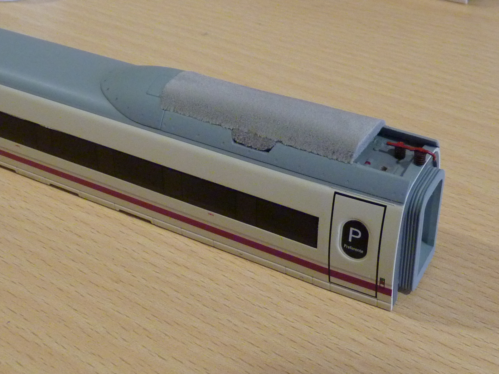

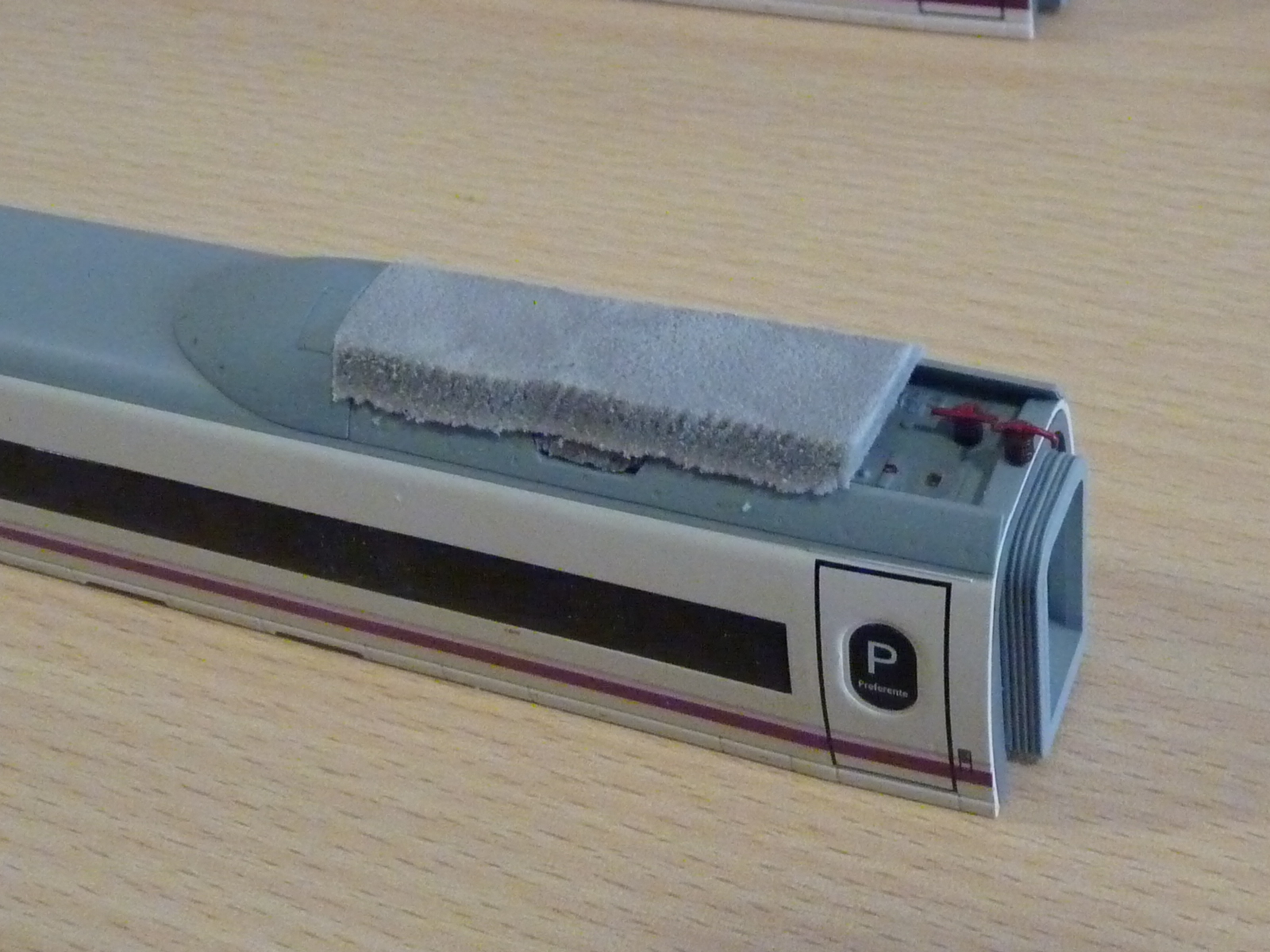

Aquí coloco una espuma que he sacado de una foto enmarcada. Tiene que ser rígida, una flexible no tendría suficiente dureza.
Última edición por annio el 22 Abr 2012 11:48, editado 1 vez en total
Mensajes: 1778
Registrado: 28 Nov 2008 18:58

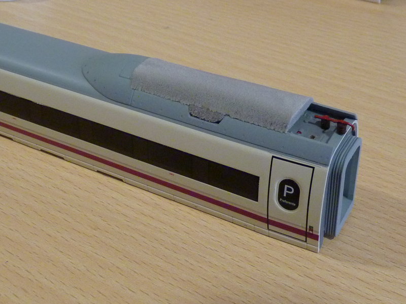

Y se va modelando. A lo primero se puede cortar sin miedo con un cuchillo de sierra...
Mensajes: 1778
Y dando la forma final con una lima de uñas, papel de lija...
Continuará !!!

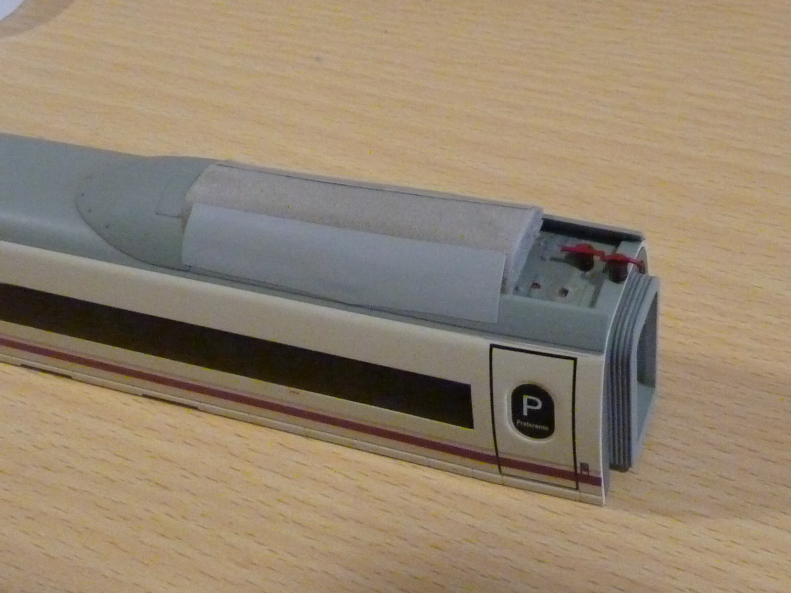

He estado liado con los bancos caseros de pruebas (ya he hecho cuatro :? ), con las mejoras en la 252 Mehano... También he hecho muchas pruebas no satisfactorias antes de lo que voy a mostrar hoy... que ciertamente no me convence pero ha llegado a un punto en que se va a quedar así y si alguien me dice o se me ocurre una opción mejor pues lo cambiaré, pero de momento lo aparto y sigo con otras cosas.
Última edición por annio el 26 Abr 2012 16:13, editado 1 vez en total
Mensajes: 1778

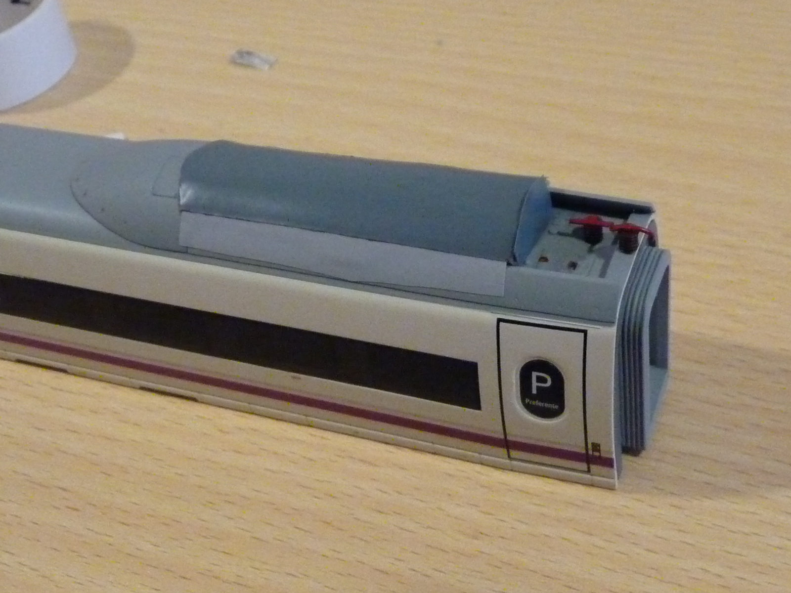

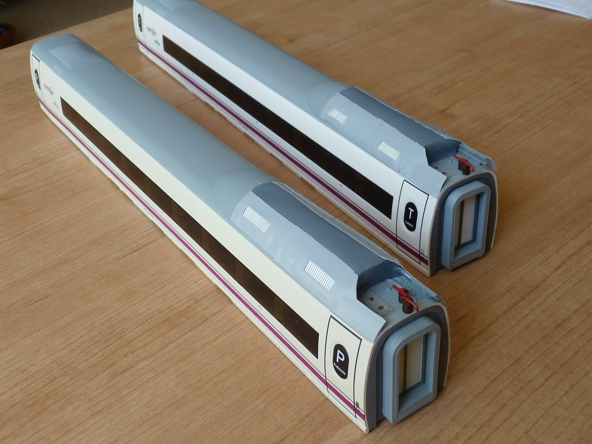

He probado cartulina de color gris. He probado pinturas pero nunca conseguía el mismo tono de gris o el mismo brillo que tiene el tren y se veía siempre un pegote muy grande.
De momento ha quedado con cinta aislante. Un nuevo y revolucionario material en el foro ;) ;) de la marca Tesa. Dos tonos de gris. El claro es bastante, bastante parecido al tono del techo del tren... aunque no perfecto. Está claro. :roll:

Y así han quedado mis pequeños en su estado temporalmente-definitivo.
Las rejillas las he hecho con un mantel de papel de color gris que vendían en un bazar chino cerca de casa. Probé plásticos estriados, probé a pintarlos... pero el tener forma curva lo complica todo enormemente.

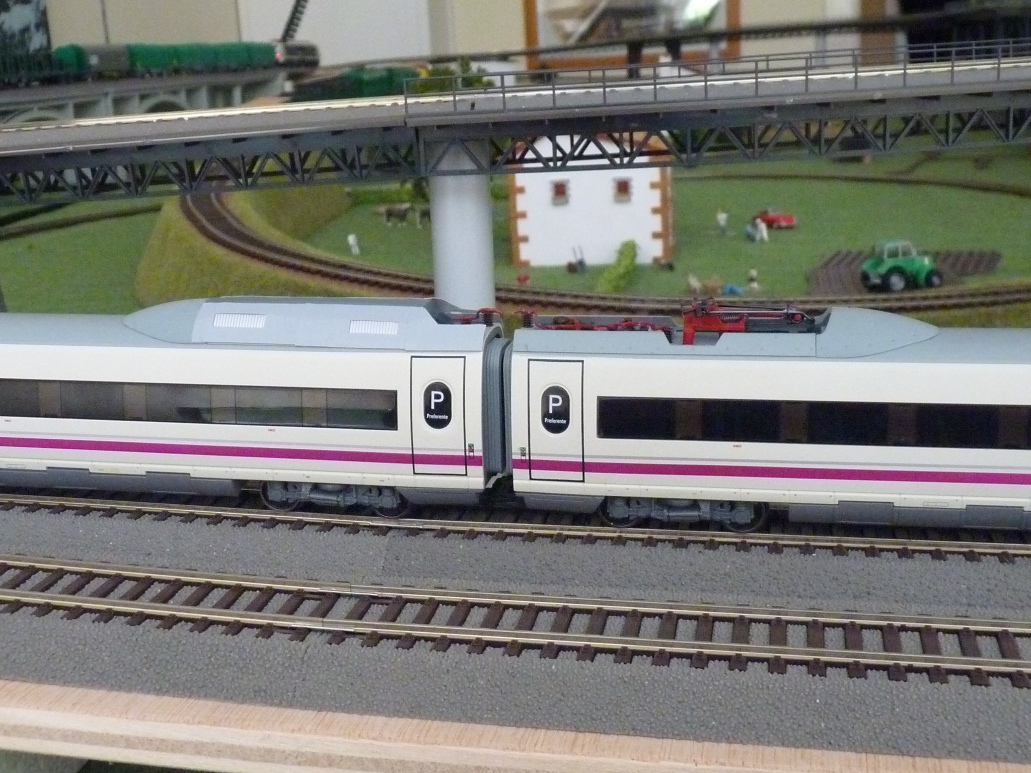

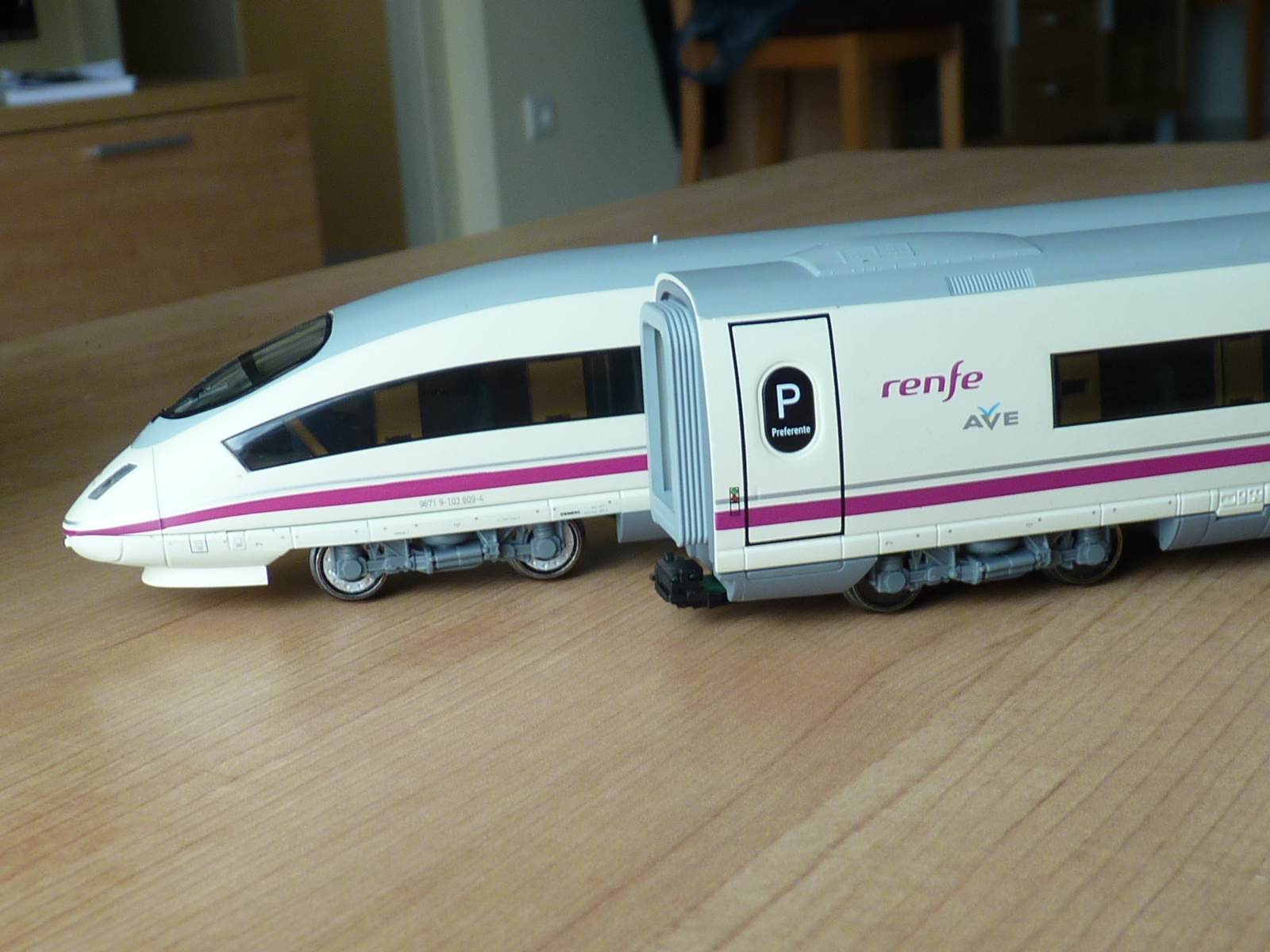

Y así queda montado en la composición.
Cuando hice el coche PMR para el Pato conseguí un resultado más profesional. Solo en una mirada al detalle se ve que es un "nyapeo". Aquí en cambio se ve a primera vista... pero también es cierto que queda mucho más real que el original de Piko.

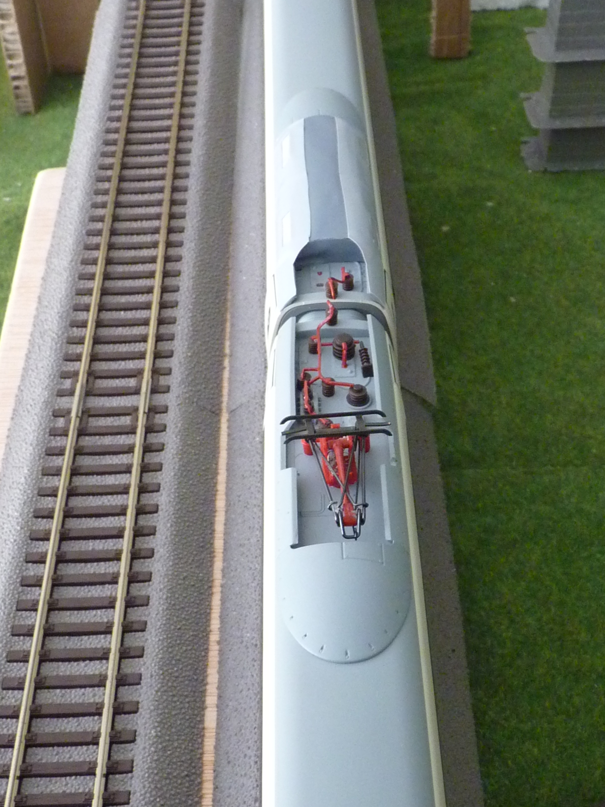

Una vista desde arriba.

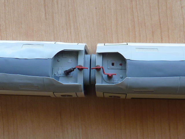

Con toda la parafernalia eléctrica que le he sacado a la zona de los pantos hay que hacer algo de provecho...
De momento vamos intentar hacer más real la "conexión eléctrica" del coche nyapeao.
Este es solo en principio...

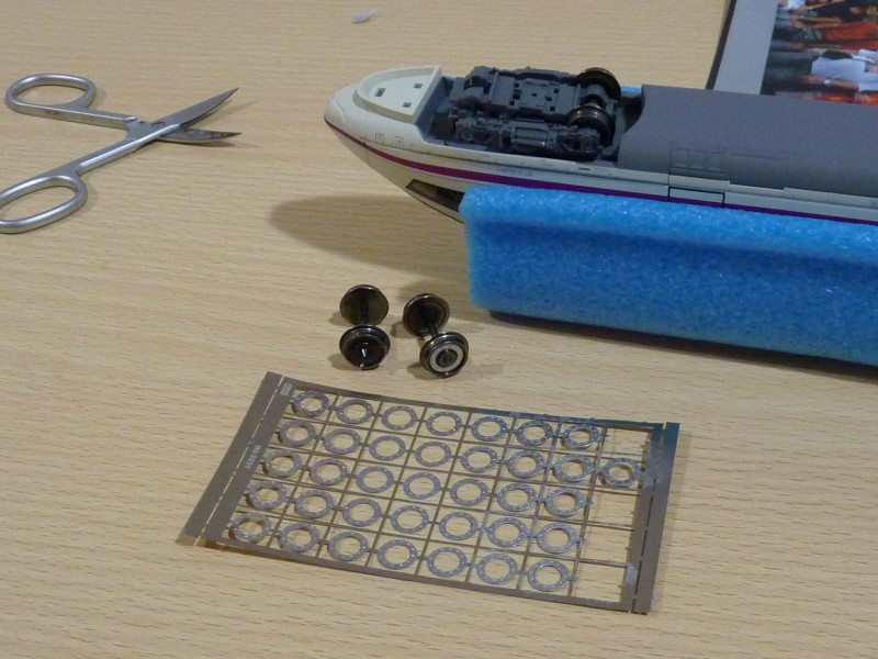

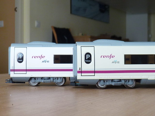

Después de comprar hace unos meses los discos de freno que se comenta en las páginas anteriores me he puesto a colocarlos. Es laborioso pero no complicado. Se va abriendo la tapa de los bogies. Se sacan los ejes gotita de pegamento vigilando que quede centrado... y se colocan los discos de freno que previamente hemos pintado.
En el real los discos de freno van en los coches motores. Eso son los coches extremos y los dos terceros empezando por cada uno de los extremos.
Ahí va una foto.
Mensajes: 486
Registrado: 19 Ene 2011 11:08

Muy buenas Alejandro. Encantado de tener noticias tuyas otra vez.
Dos temas.
Referente al tema de sustitución de los pantos estamos de acuerdo. El acabado a mi no me convence, solo resiste un primer vistazo, al segundo se ve que es artesano.
La parte positiva es que conseguí dos pantos para mejorar una 252 mehano y que a pesar de no ser perfecto ahora es mucho más parecido al original al pasar de cuatro pantos a dos.
Ojalá algún día alguien cuelgue una aproximación mejor o me entretenga otro rato y consiga mejorarolo.
Adjunto otra foto de los nuevos discos de freno.

Referente al tema de la web alemana.
Yo les envié un correo en ingles macarrónico diciendo que quería comprar dos referencias H0-2031. Lo envié al correo que aparece en su web.
http://www.beckert-modellbau.de/html/atzteile.html#2031
Ellos me contestaron en riguroso alemán un correo que adjuntaba un pdf que parecía una factura por dichas referencias. Traduje el aleman con google y más o menos se entendía.
Imprimí esa factura, ponía un número de IBAN, es un número que es como un número de cuenta corriente pero que se puede operar en otros paises. Me fuí a mi banco, ingresaron el dinero en el IBAN, me cobraron tres euros de comisión y me dieron un justificante del ingreso. Todo junto subió casi 50 euros.
Material + envío + comisión.
Tardó algo más de usa semana en llegar el material que vino debidamente protegido. No recuerdo exáctamente los plazos porque lo compre hace unos meses y lo he tenido encima del mueble de la entrada hasta que he tenido tiempo de pintarlos y colocarlos.
Creo que eso fue todo más o menos, espero haberte ayudado :? :?

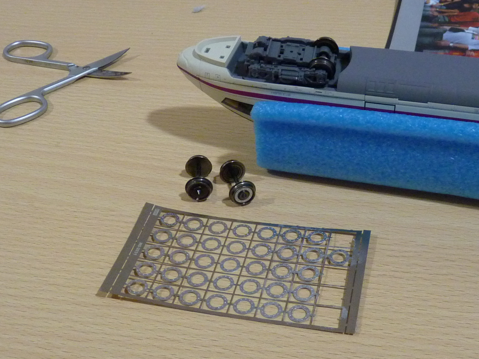

Mensajes: 1778
Algunas llantas son más negras y otras más grises en este tren. Se puede comparar las de la foto anterior con estas.
Para pintar los aros he probado pintura tamiya gris plata y rotulador indeleble también gris. El resultado es muy parecido de las dos maneras.
