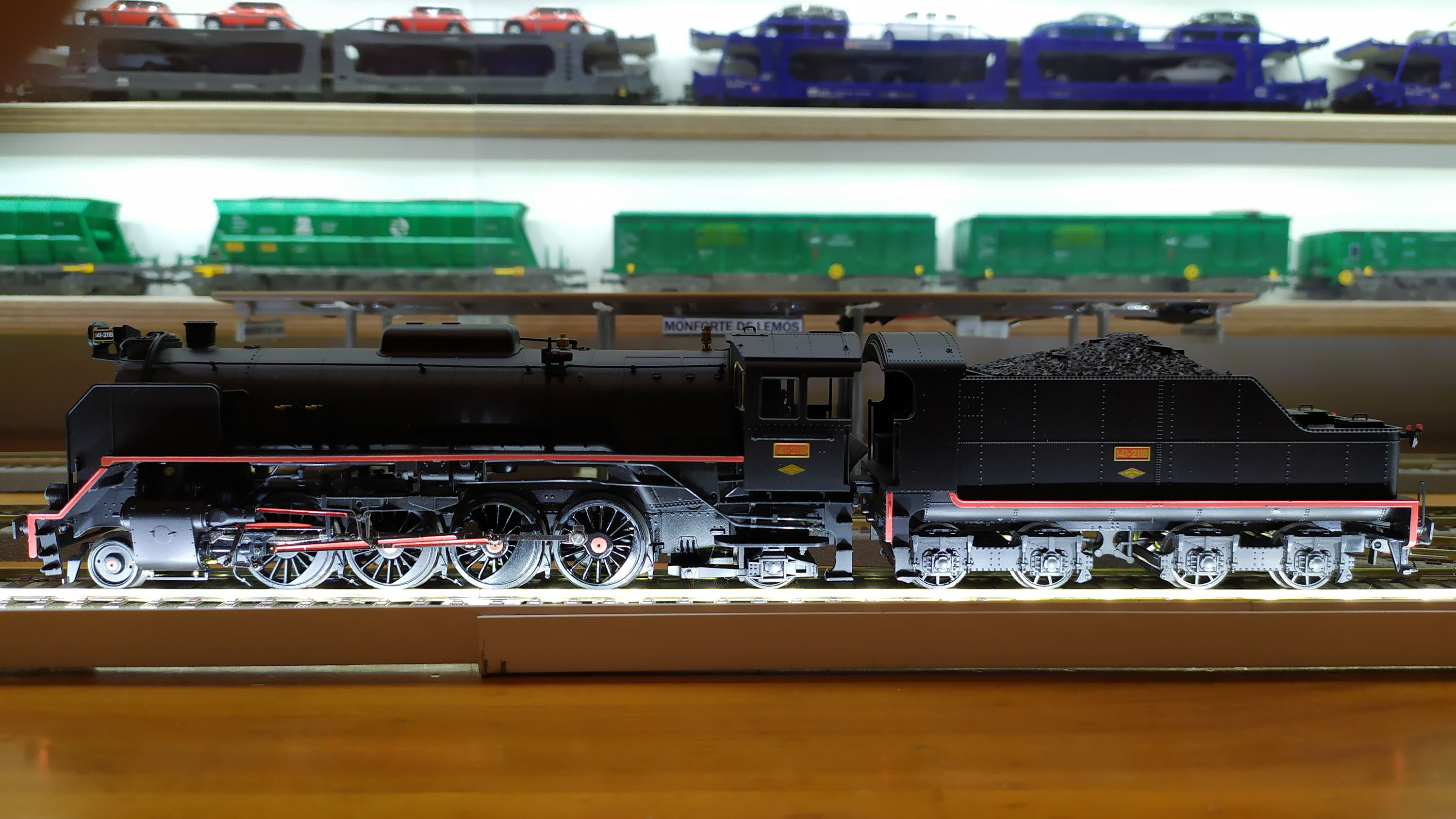

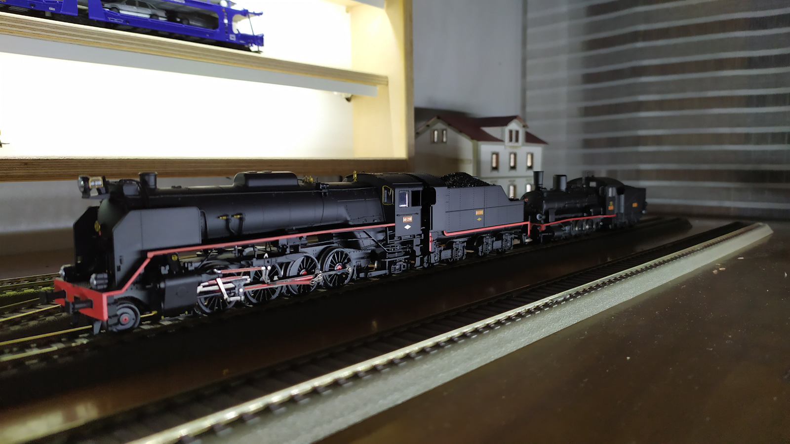

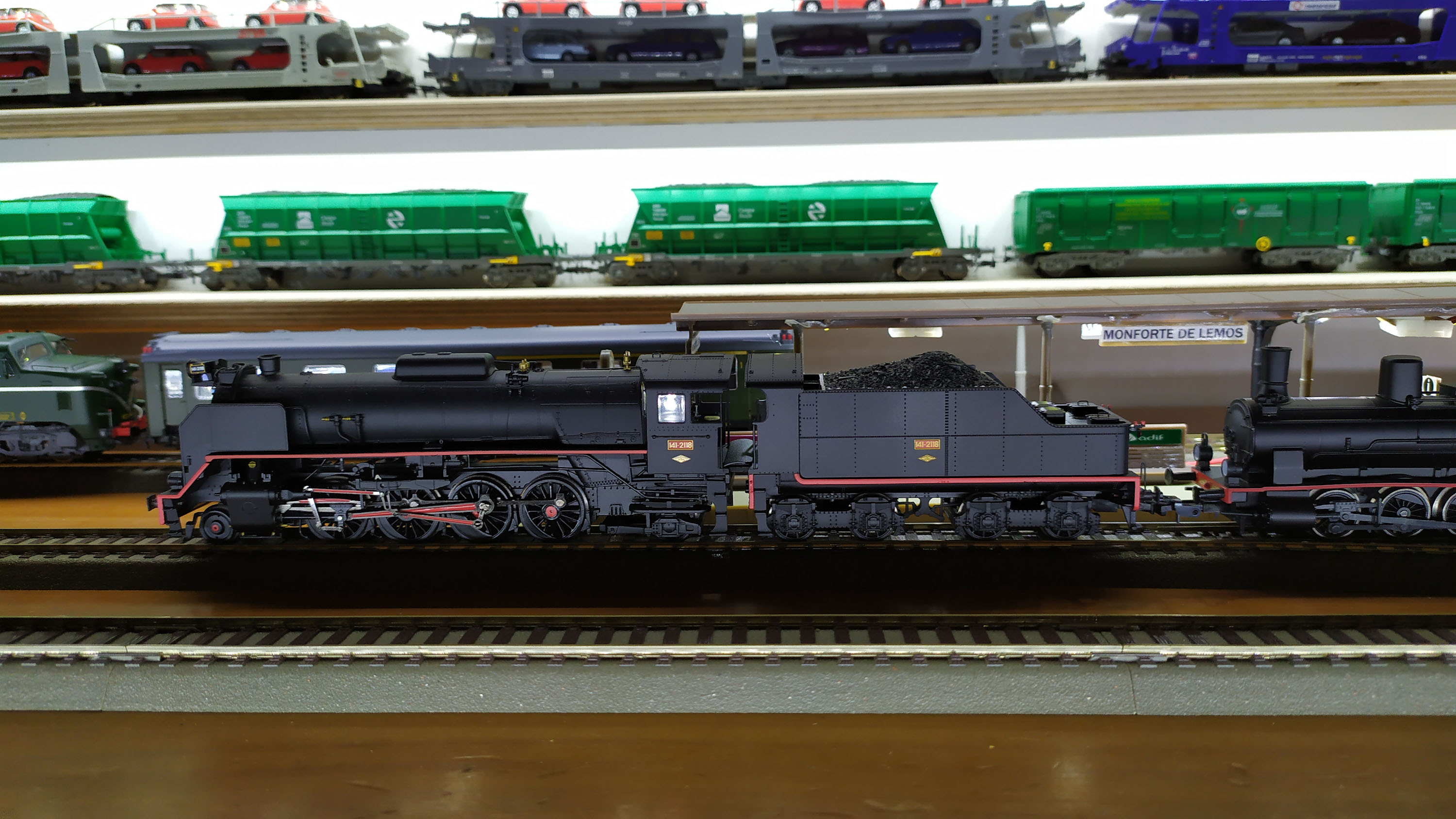

Hola, yo también tuve problemas de piñonitis con mi 141-2118 (Ref 4148S)..enviada a Hornby y me lo solucionaron.
A las locomotoras parece que se les soluciona el problema, pero a los usuarios, el virus "mikaditis"...es dificil de eliminar..yo también tengo "debilidad" por este modelo.
Os enseño alguna imagen de la mía y un breve video de seguimiento.

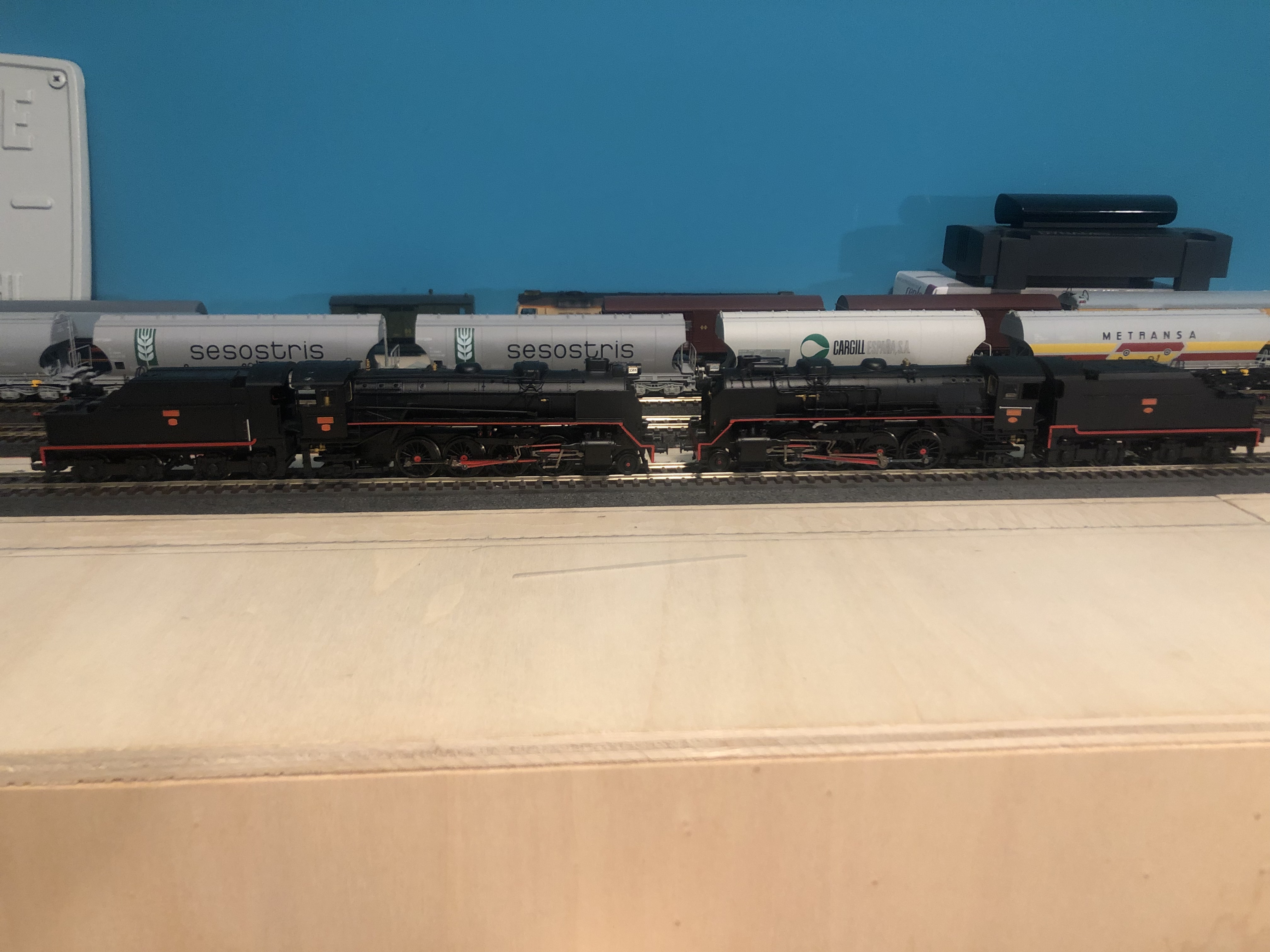

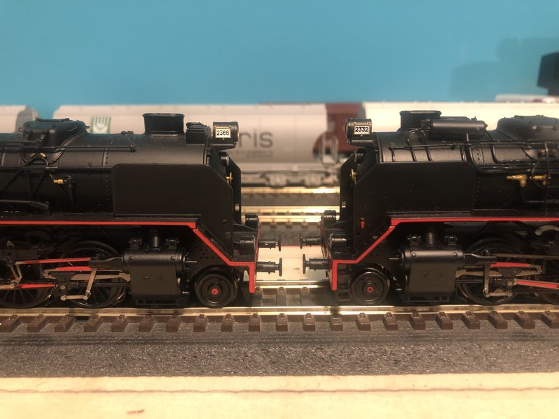

Aquí las dos mías

Nota 12 Nov 2019 17:04
Mensajes: 1348
Ubicación: Zaragoza (Casetas)
Registrado: 01 Feb 2009 09:46
pcas escribió:
Bonita pareja!!!
Tengo ganas de hacer yo también una pareja con una fuelizada...como las tuyas..
Las dos mías son de fuel

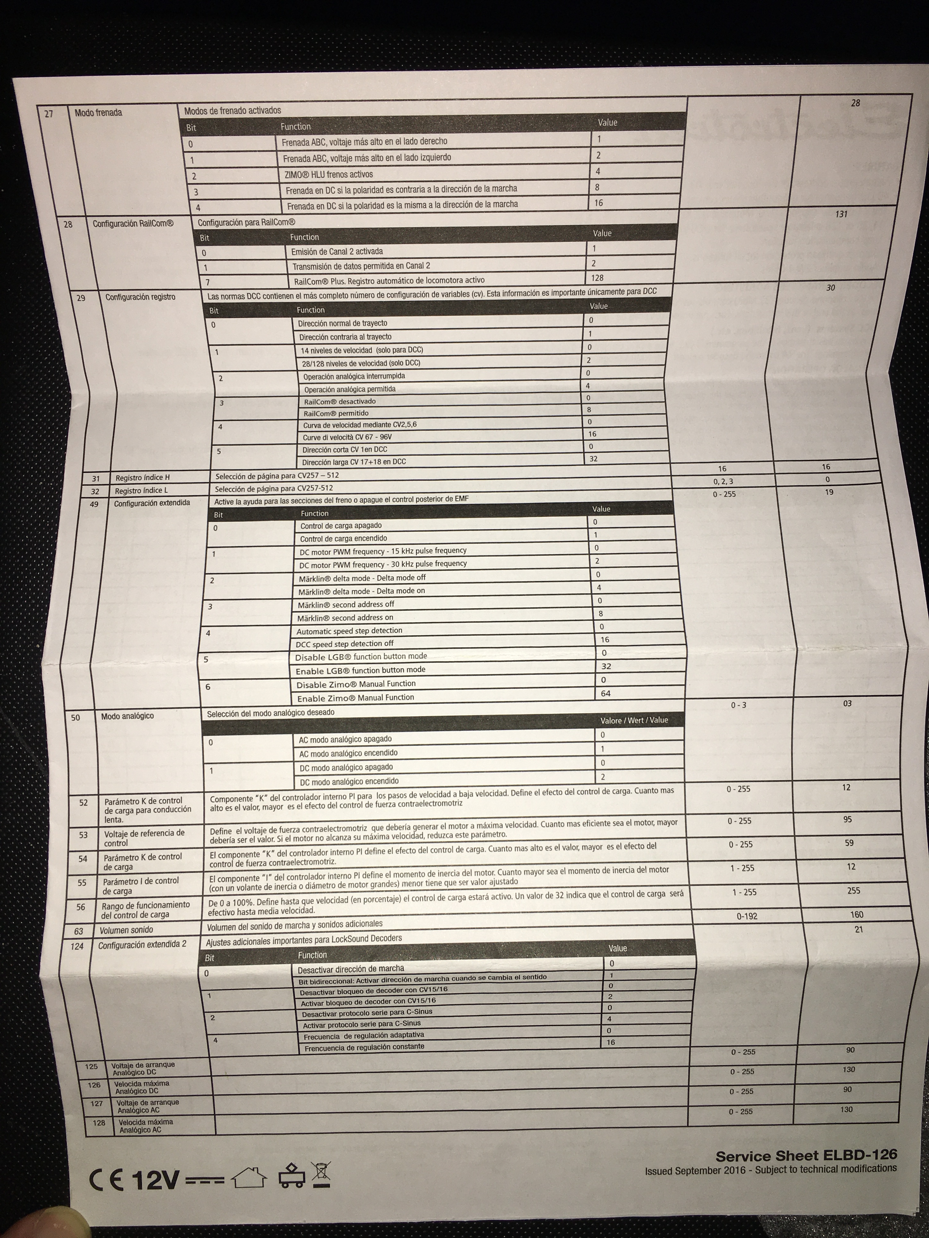

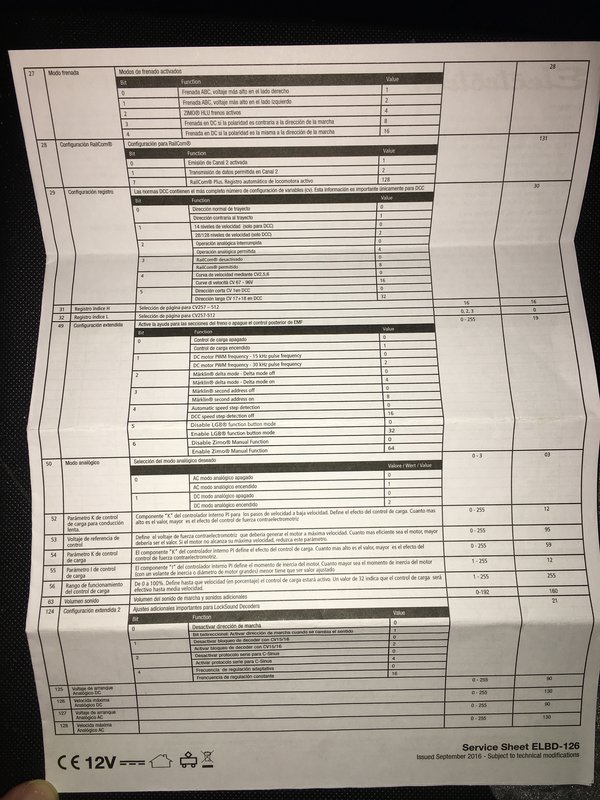

Buenos días.
Acabo de recibir una Mikado 4156S y al abrirla, he comprobado que no trae el listado de funciones.
Me podríais indicar alguno que la tengáis, la lista de funciones de esta locomotora?
Trae decoder ESU instalado de fabrica.
Luis.
Nota 06 Jun 2020 11:11
Mensajes: 724
Registrado: 23 Dic 2012 12:50
Adjunto las hojas perteneciente a la referencia E4164S, que será la misma.
Nota 06 Jun 2020 11:13
Mensajes: 724
Segunda parte
