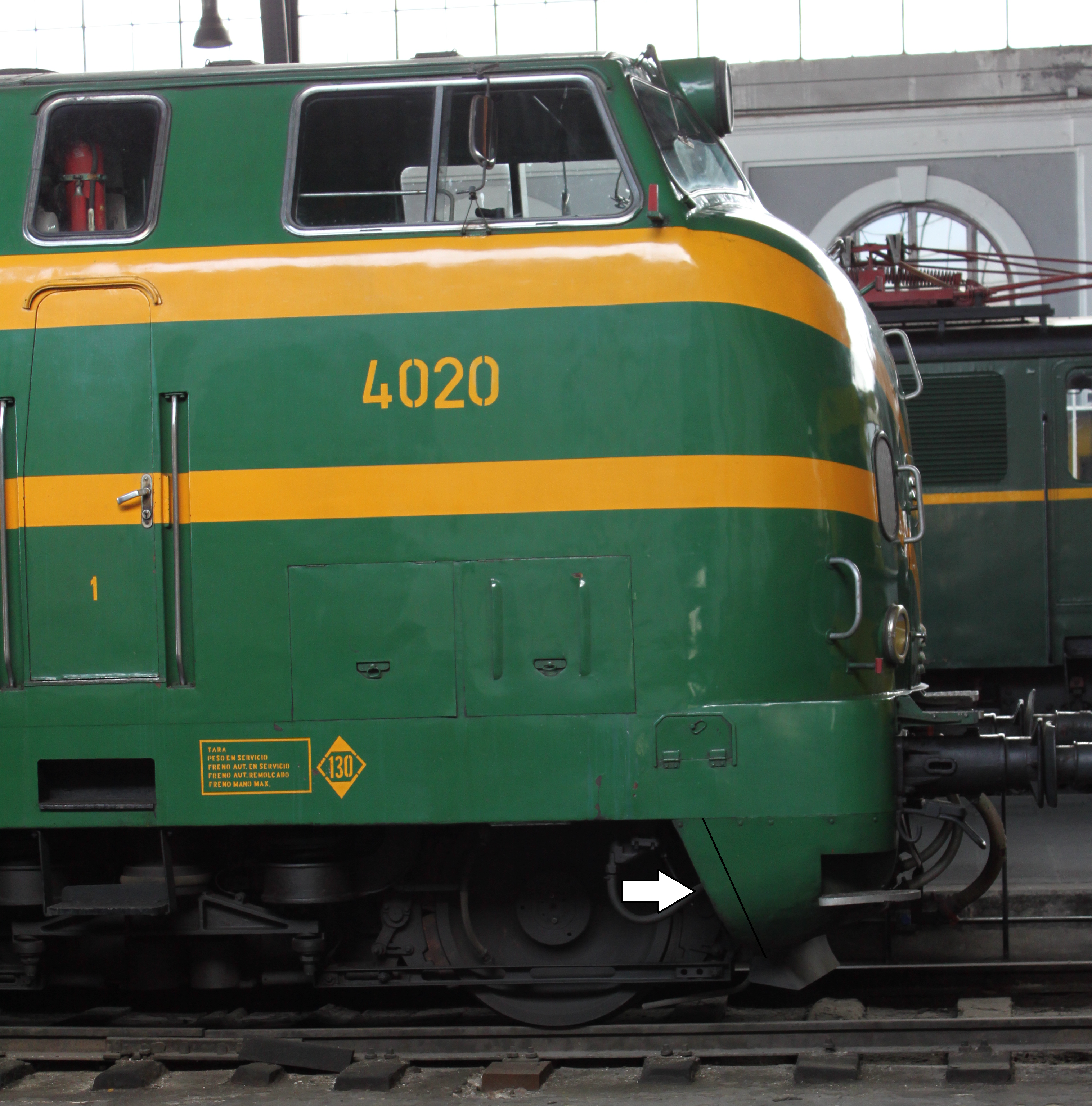

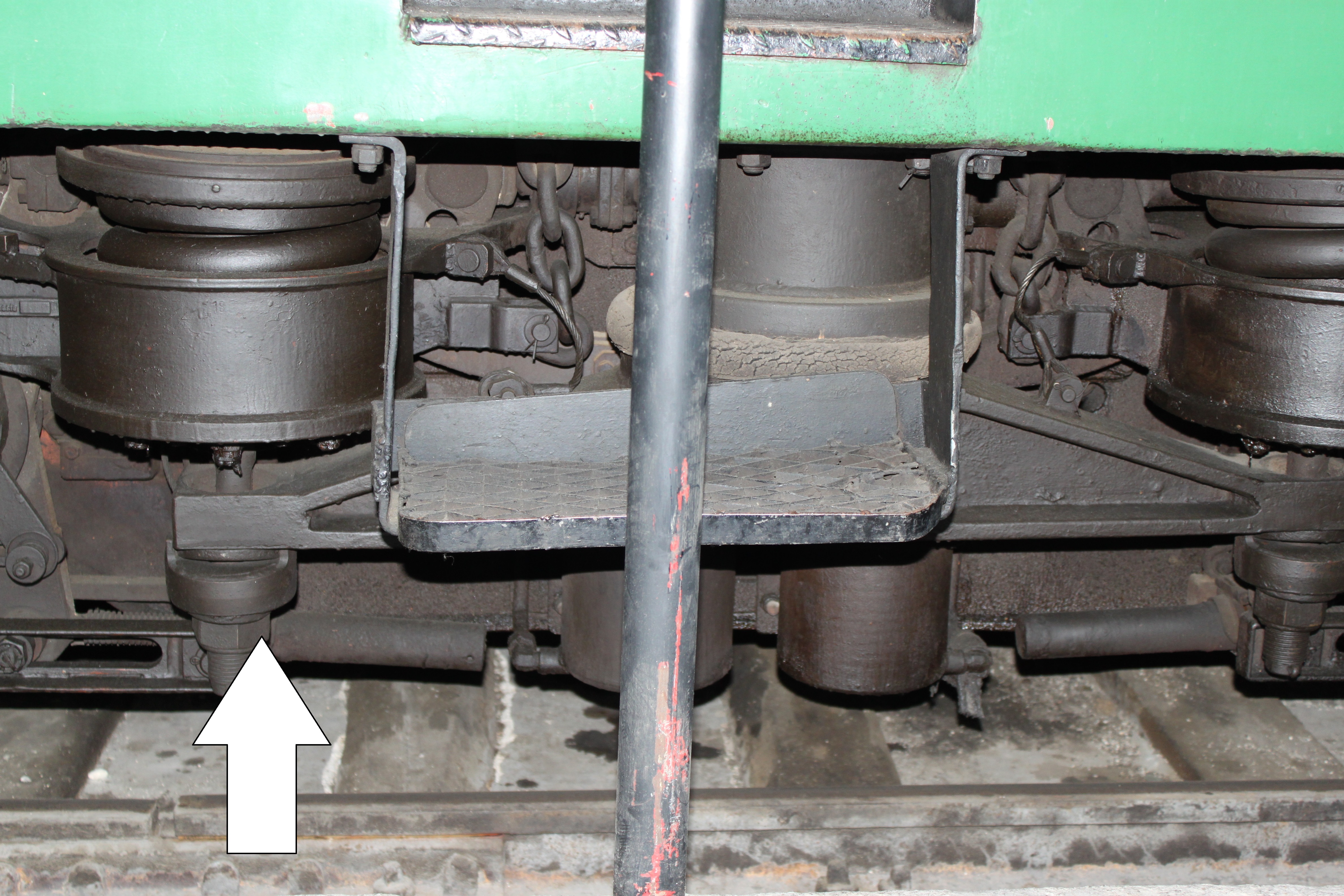

Lo problemático de esta locomotora no es es faldón en los giros, facilmente solucionable falseando el corte inclinado en el lateral haciéndolo mas corto que la real, ya que el boguie va muy avanzado hacia adelante. Como las Br221 de Roco o otros fabricantes.
Lo problemático son los peldaños laterales de la puerta de cabina, si se diseñan con la profundidad y posicion correcta, y la anchura del boguie también es su medida correcta, en el giro a R1 (360mm) , parte de la suspensión puede tocar con el peldaño en giros inferiores a R2/R3. Hay es donde se debe de tener en cuenta. Avanzando el peldaño hacia fuera o falseando el boguie, en profundidad, para salvar esta zona.
O en su defecto mover el pivote de giro del boguie variando la distancia entre pivotes. Aunque no es muy ortodoxo hacerlo.
Ver foto adjunta de la zona problemática. Marcada con flecha.

Sobre el faldón, con un recorte en la zona marcada un vaciado inferiory un avance del apartapiedras inferior, se evita la problemática del boguie en el giro a R1,
