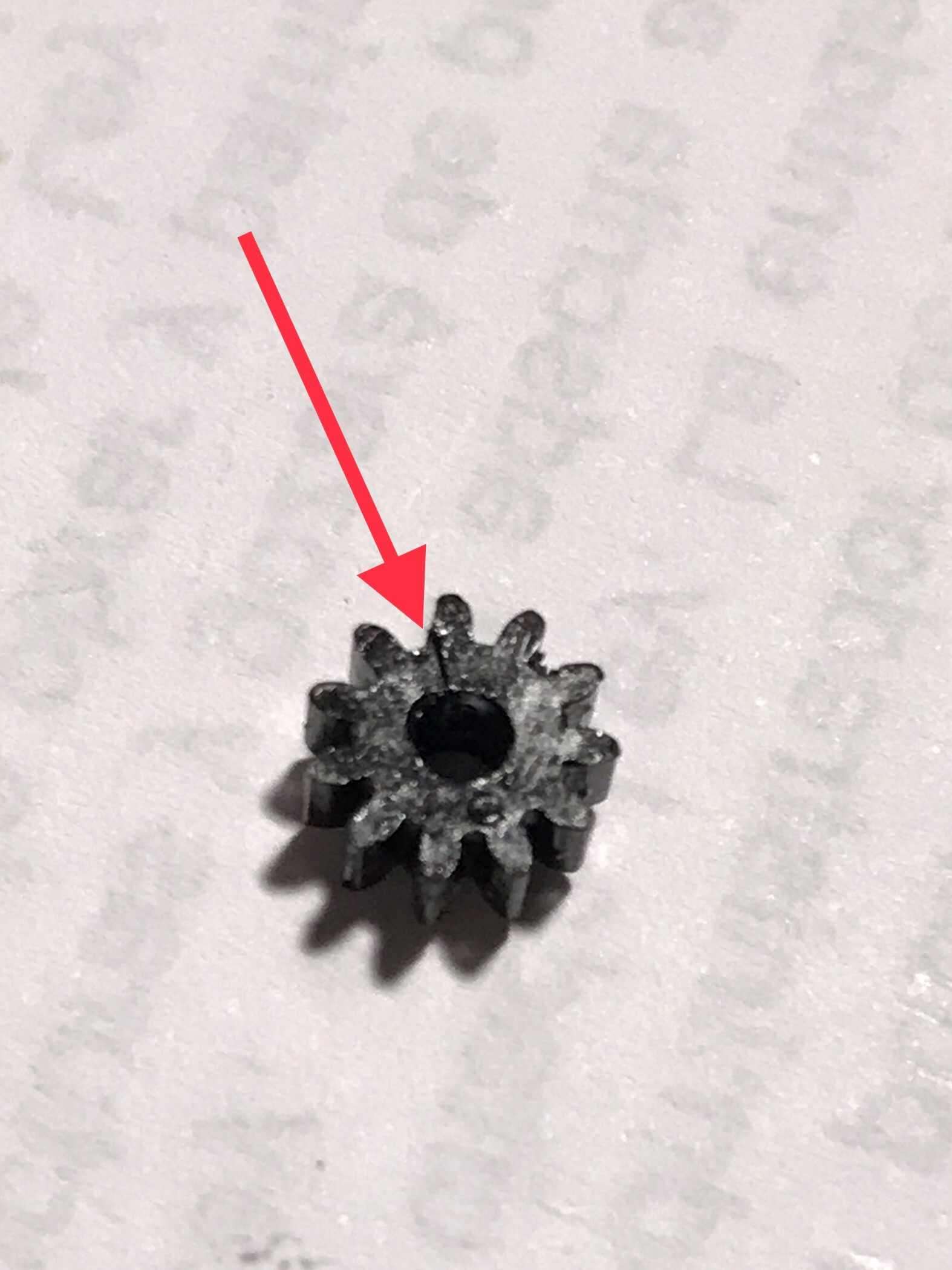

Comentar la aparición de piñonitis en mi recién adquirida 4026 de MABAR.
La locomotora rodaba perfectamente hasta que cambié los ejes con aros por los ejes sin aros que vienen como accesorios.
A partir de ahí, la loco empezó a dar pequeños saltitos (que no me explicaba) hasta que desmonté los bogies y examiné los piñones y ¡¡sorpresa!!
Piñonitis, que se aprecie perfectamente en la foto.
De momento he salida airoso, pues he desmontado los ejes y usado el piñon de uno de los ejes con aros.
Quise echar mano de unos piñones de SLOT de buena calidad, que en su día usé para solucionar la piñonitis del camello de electrotren, pero resulta que no tenía de 11 dientes (tenía de 10 y de 12).
Tengo pedido un juego de piñones de SLOT de 11 dientes de nylon, espero que sean de buena calidad, pues me temo que a futuro se puedan rajar el resto de piñones.
Espero que sea un caso aislado.

Pide que te cambien el eje, eso tiene pinta de caso aislado

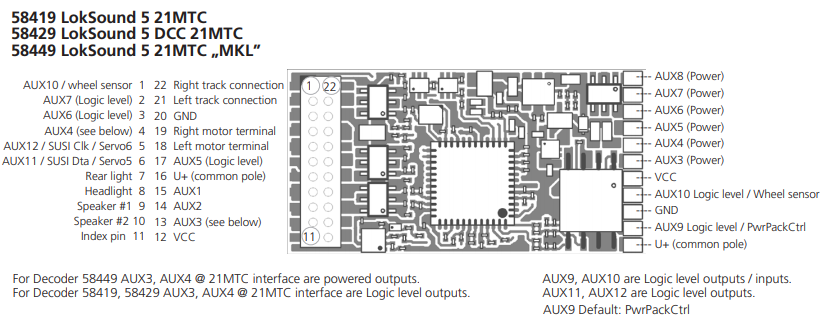

Al final me he decidido por instalar un ESU Loksound V4 en la 4000.
Estuve sacando el esquema eléctrico de la plaquita que lleva la locomotora para que funcione en analógico, y pude averiguar que las funciones F0F, F0R, F1 y F2 se activaban con valores de tensión negativos (nada desconocido) y que la F3 y F4 con valores positivos, por lo tanto, necesitaba un decoder con salidas lógicas sin amplificar en la F3 y F4.
El candidato ideal ha sido entonces el LS V4. El LS V5 no sirve, pues la F3 y F4 son salidas negativas amplificadas.

Podría hacerlo, pero me supone más trastorno llevar la locomotora o el eje a una tienda donde además no compre la loco (la compré en ebay) que ponerle un piñon de SLOT de buena calidad.
Y si, espero que sea un caso aislado. De momento he hecho el apaño cambiando el piñón de un eje a otro como he comentado.

Manda un correo a Mabar, a ver que te comentan, no pierdes nada y es un eje que posiblemente te lo manden

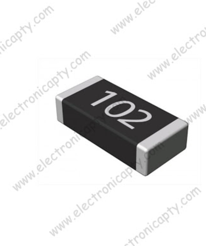

Si te fijas en la fotografía de la PCB principal y la amplias, observaras que la resistencia R16 tiene de valor 331 (330 ohmios), esa resistencia ataca a la base de un transistor y debe ser de 10 Kohmios. Es la primera en quemarse por el sobrecalentamiento debido a su corto valor, a mi me se me calentaba muchísimo y termino quemada por ello te recomiendo su sustitución.
Espero te pueda servir de ayuda. Saludos.

Por lo que indicas, solo esta residencia tiene que ser cambiada o todas las de valor 331 por las de 102 o 103

Rectifico en una cosa, el LokSound V5 también valdría puesto que también tiene las salidas AUX3 y 4 lógica en el conector de 21 pines, aunque depende de la referencia:
Sobre las resistencias, tengo pedidas todas las necesarias para realizar la sustitución que indica unos post más atrás 7700.
La clave en que se enciendan tenuemente el foco principal y las luces rojas sin tener activadas F1 y F2, deben estar sobre todo en las resistencias que mencionas que conectan con la base de los transistores, ya que estas resistencias al tener un valor tan bajo, aparte de quemarse, parece que algo deben de polarizar al transistor y de hacer circular algo de intensidad por los leds cuando no debe.
