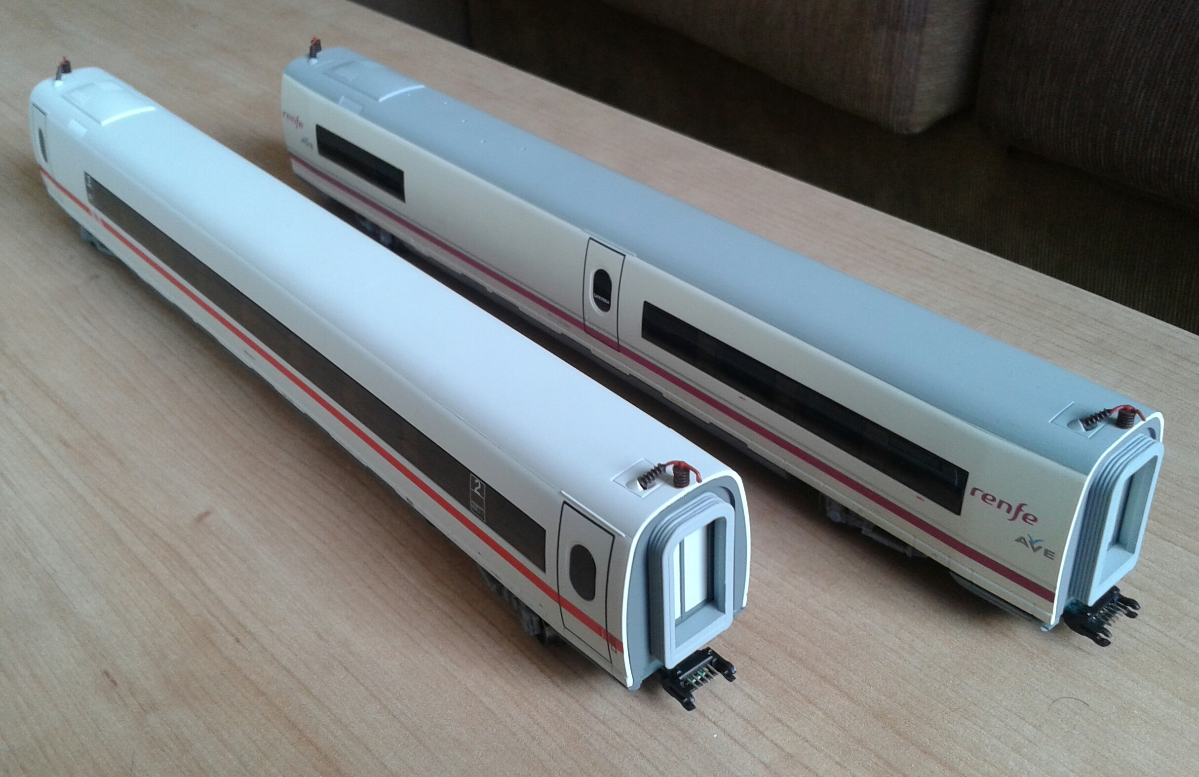

Hola, que bueno que haya revivido este tema, yo le estuve dando vueltas al tema, y he visto que Piko fabrica el coche de 2da sin pantografo en versión ICE (Piko #57691) y solo repintando la línea roja y viendo lo de calcas quedaría bien y se podría ampliar el tren......

Lo tengo. Compré uno con esa idea pero es algo más complicado que la linea "lila"...
Los tonos gris del techo y del bastidor son diferentes del aVe. Le hago fotos y las cuelgo cuando pueda.
He pensado en pintar ese coche solamente pero nunca quedará del mismo tono que el resto de la composición... De hecho los coches Pantógrafo Turista que salieron para ampliar tienen un tono ligeramente distinto a los de la caja de iniciación.
Eso pasa siempre. Con el pato de Electrotren,con los talgo o los 5000s... diferentes tiradas de fábrica tienen tonos levemente distintos.
Repintar los 8 coches con calcas incluidas es caro... Repintar solo ese coche y una ocasional cafetería "españolizada" con masilla seguiría siendo una chapuza...
No se que acabaré haciendo.

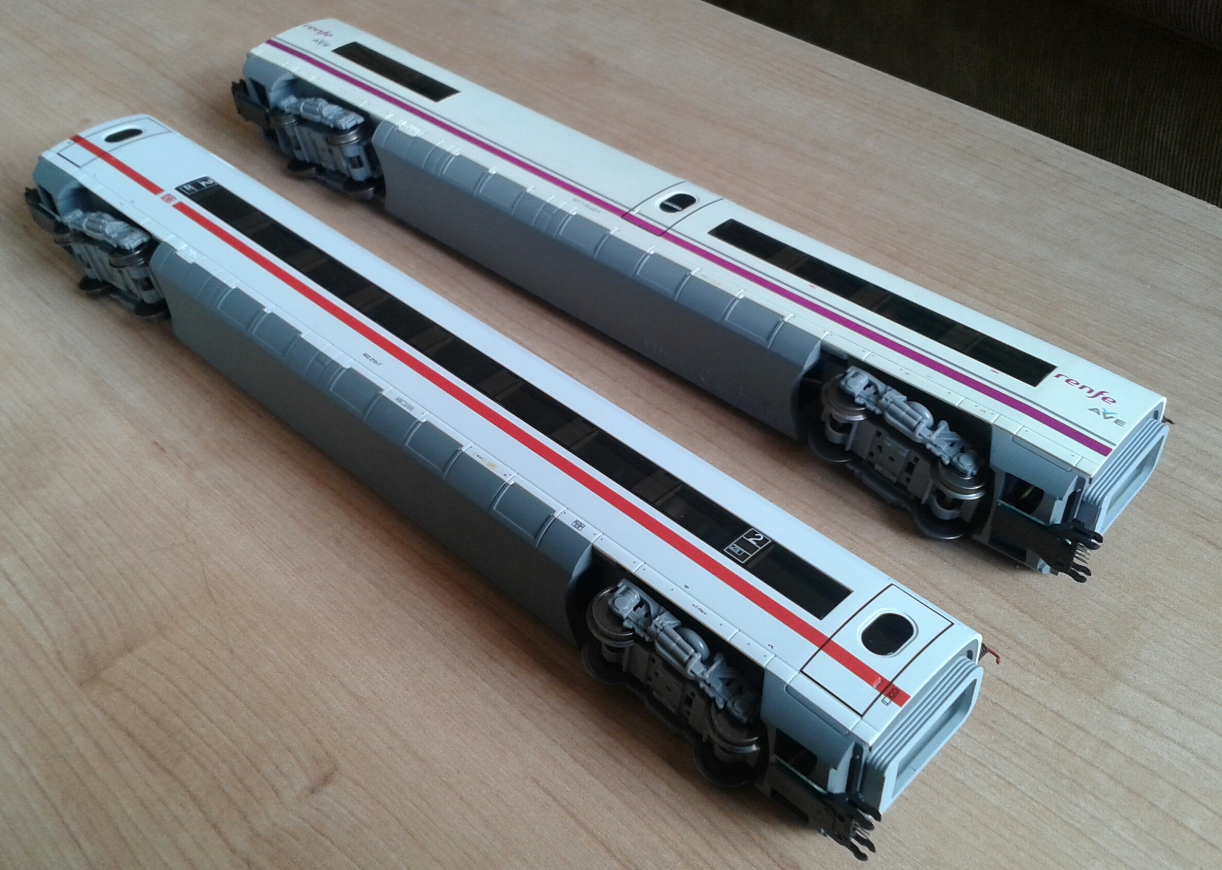

Fotos de la referencia que comentaba el amigo melmenale.
El techo del ice es blanco. El del ave gris. Los bajos del ice son un tono gris mas oscuro. Aunque hace falta fijarse...

Pues x lo que veo en la foto el ICE3 el techo es totalmente blanco, habría que pintarlo enterito......y las calcas es otra historia que se podrían pedir o hacer...... Veremos.

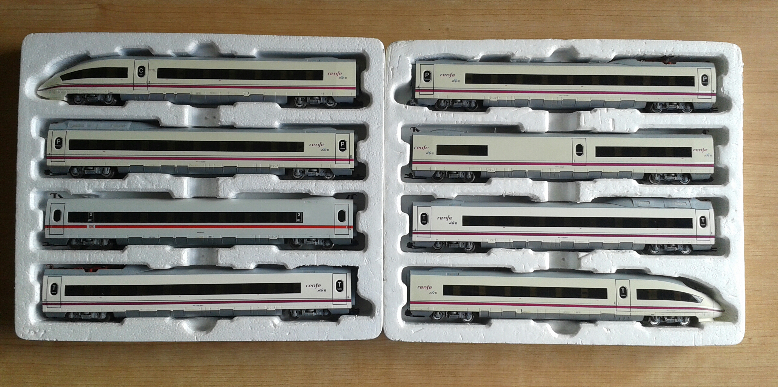

La caja en la que guardo la compo. Pequeña transformacion de dos cajas de inicio.
El coche ice esta en la posicion que le tocaria. Coche 5 empezando a contar por el extremo club.

Mal, ya que también es otro blanco!!!! Lo tenemos difícil.....

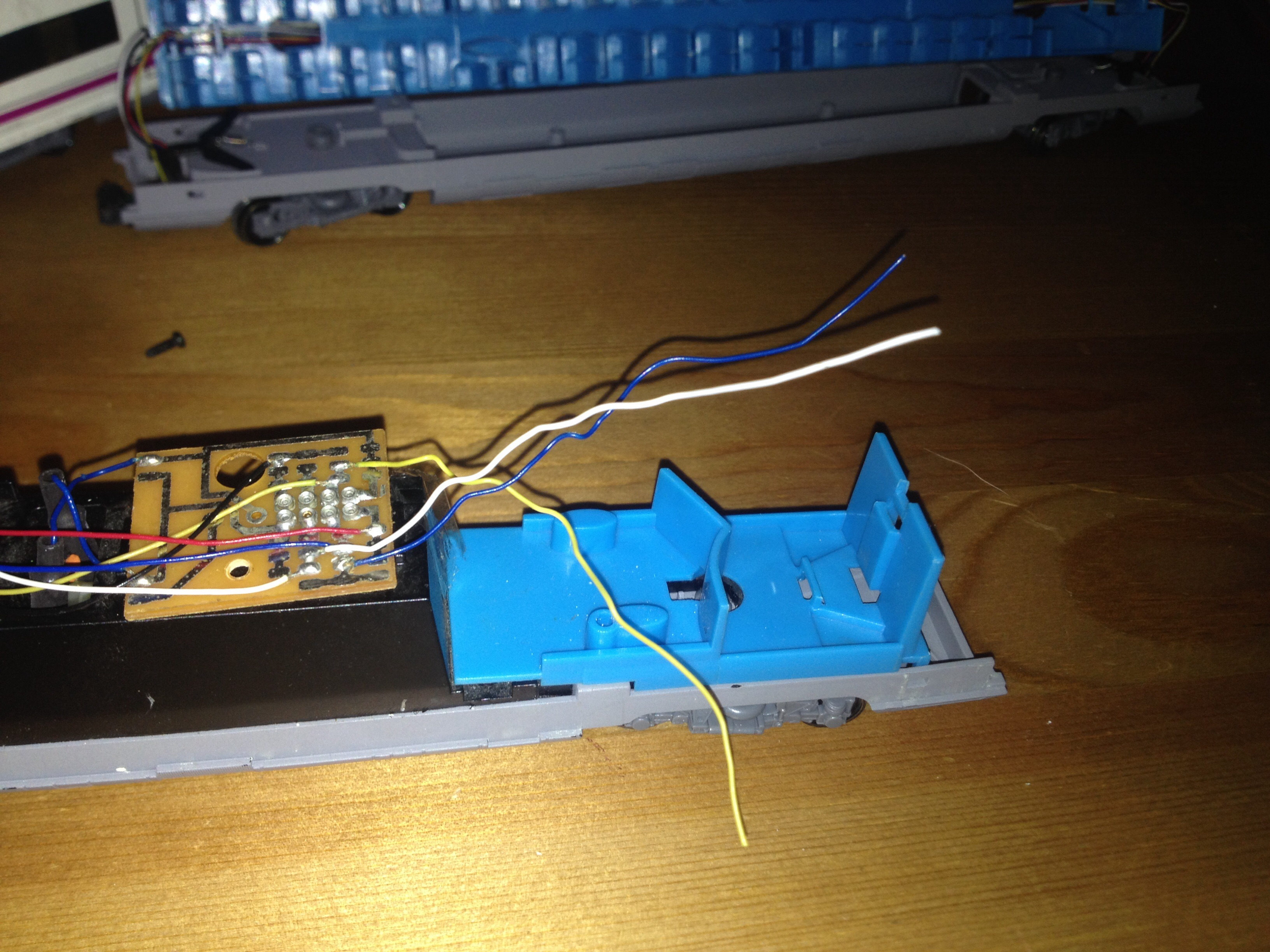

Compre este coche ayer porque no funcionaba lo e abierto y este es el resultado le falta el enganche y no se si algún cable alguien me puede decir algo

Ese coche es la cafeteria, el lado que va hacia el coche extremo turista, ya que solo hay tres cables.
Parece que al que te lo vendio se le rompio un enganche. Los enganches intermedios son todos iguales, hay dos tipos, machos y hembra pero son todos iguales. Uno de los de 5 cables te vale ya que lleva esos tres mas los otros dos. Sobrarian pero no impedirian que el tren funcionase.
La mejor manera de reparar eso es consiguiendo un enganche con sus cables como repuesto y colocarlo en su sitio. Si solo le falla eso el tren deberia ir.
