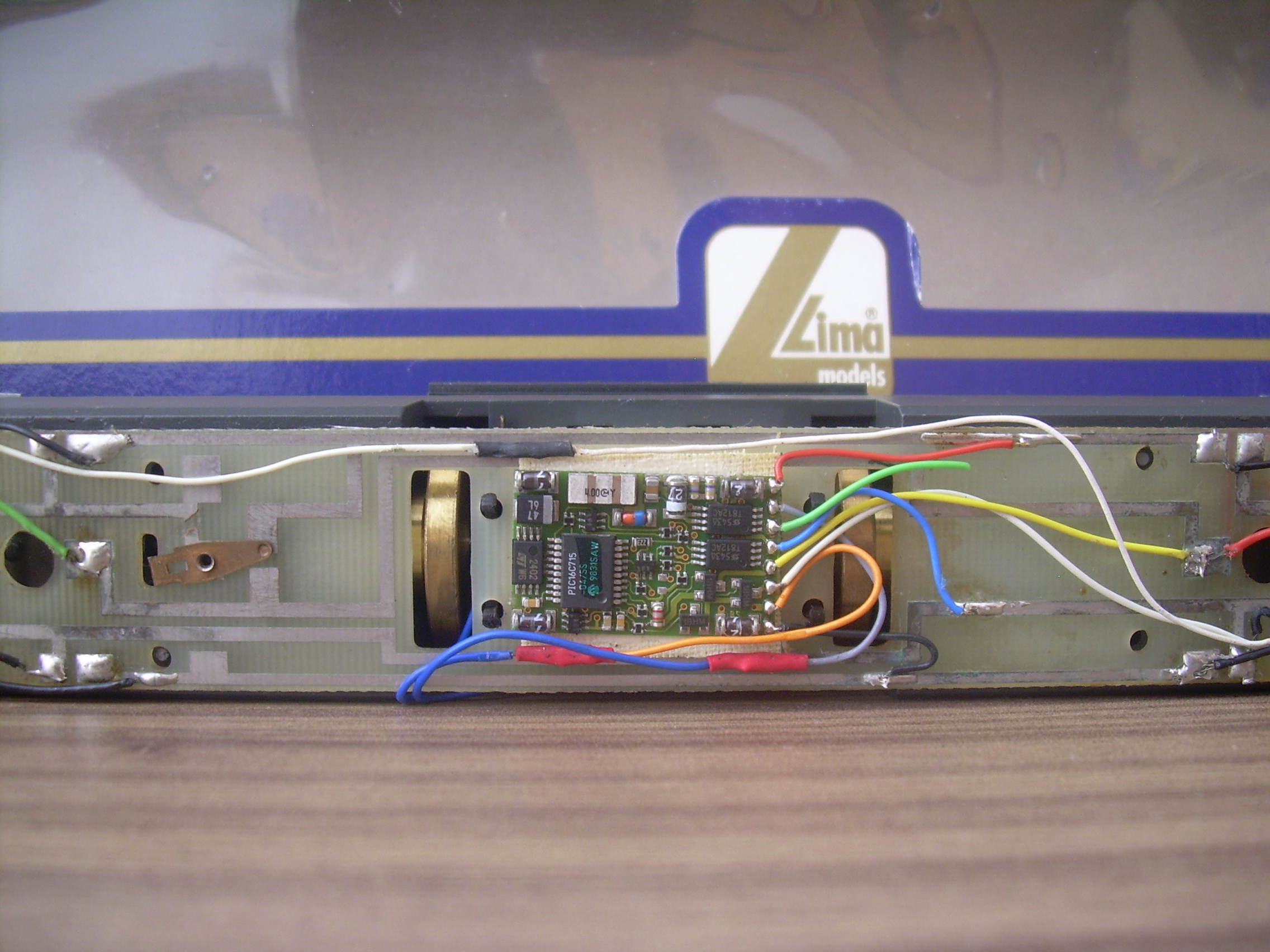

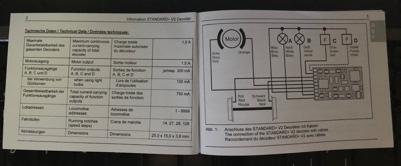

A ver si te sirven los dos ficheros que subo, una foto y un Word. Creo que los bajé de este foro pero he sido incapaz de encontrar el hilo :cry:
Ignasi

Hola RenfeUsa
Te paso un esquema generico de los chips lenz, ahi puedes ver las tomas electricas.
RN

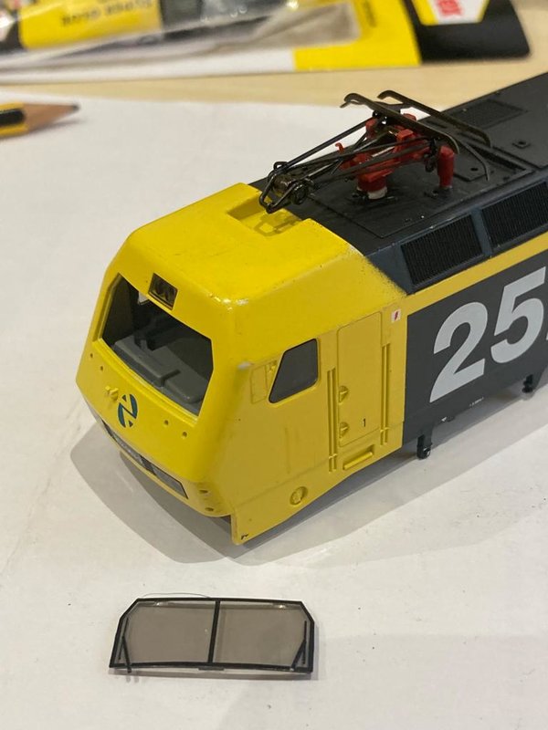

Hola!
Pues resulta que tengo una 252 de lima que estoy restaurando ya que entre otras le faltaban las lunas delanteras. Según leí es la misma locomotora que la electrotren, así que me hice con el repuesto ER25021.
Estoy intentando colocarlo pero me está resultando muuuy complicado encajar-lo. ¿ Hay truco ?
Tampoco logo desarmar la cabina por el interior y me da respeto forzar y romper algo.
Revisé las hojas de despiece que se adjuntan en este hilo pero no detallan esta parte.
Gracias!

Hola, creo no hay truco. Se mete por fuera de la carcasa. Sí veo que la luna que tienes de Electrotren tiene una pestaña en la parte de abajo y dos en la parte de arriba y no veo donde encajar esas pestañas en la carcasa de Lima. Igual las tienes que quitar o rebajar con un cutter. la cabina me suena que sale a presión y creo que no se debería romper nada. Intenta apalancar de los laterales con un destornilador fino o similar y debería salir...

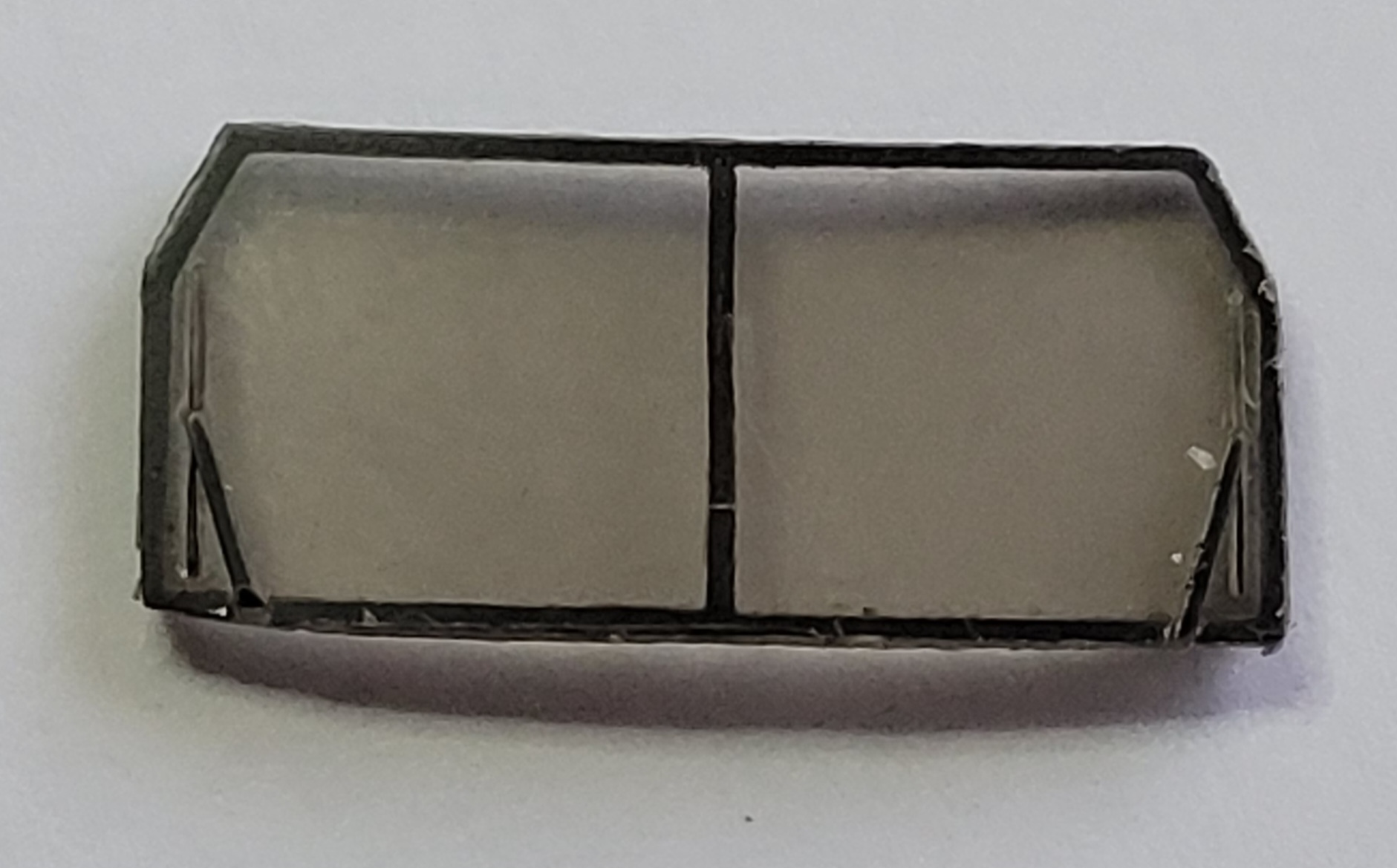

Éste es el cristal de la Lima, compara. La diferencia como te dijo pol está en las pestañas. Quitarlas y encajar

Pensé que era exactamente el mismo repuesto, pero como bien comentas, difieren en las pestañas.
En cuando pueda limaré las pestañas y volveré a ensamblarlo.
