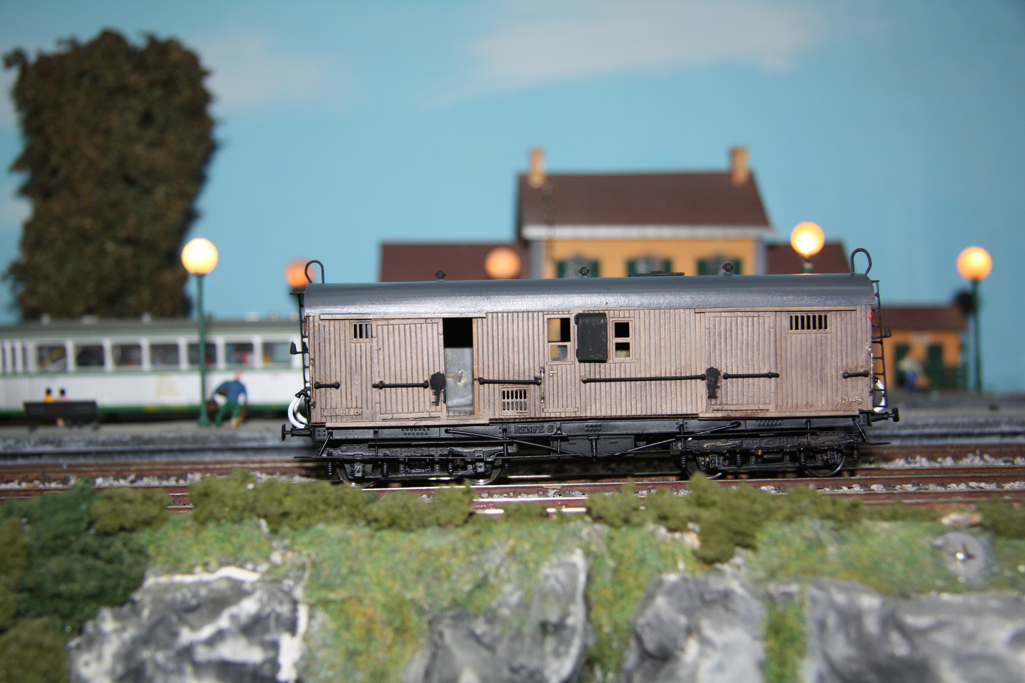

pronto me toca con el, a la Ciervana le quedan dos detalles y probar el motor si y con bielas.
¿por cierto cual es el objeto de pavonarla?
Positivos, muchos
Que si con el tiempo las esquinas y bordes se desgastan, no salga el rabioso dorado del latón

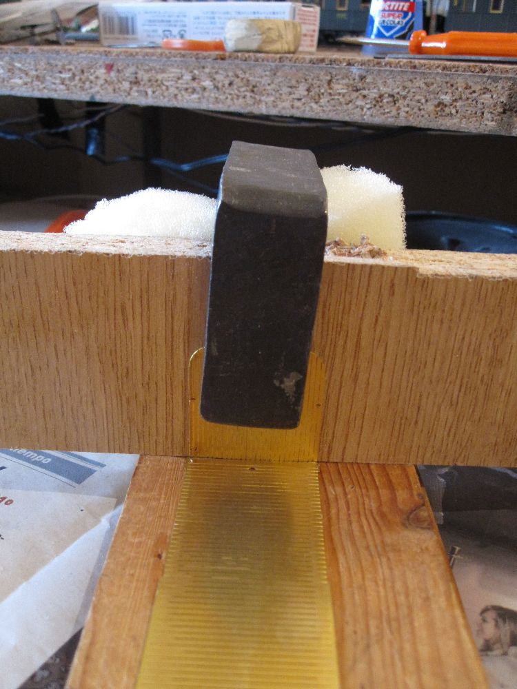

Una pregunta de novato en el latón. Cuando hay que soldar piezas en escuadra, ¿como cohones las sujeto? :cry: A ser posible, que no haya que comprar herramientas caras.
J.A.Z.
Sex, Trains & Rockandroll
J.A.Z.
O tacos de madera cuadrados rectos pegados o alguna cosilla de ese tipo

Gracias por el consejo. Me he preparado un artilugio tal que "asín": :mrgreen:

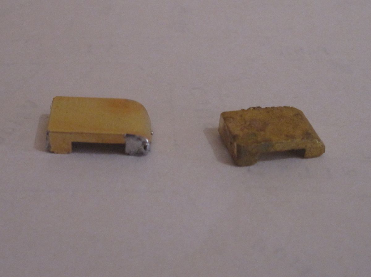

Me he encontrado en la bolsita unas piezas de fundición que yo diría que son lo mismo que unas que hay en el fotograbado:
¿Es para elegir con cual nos queda mejor?¿ :? ?¿ :? ???
Si, es para quien no se atreva a hacerlas dobladas

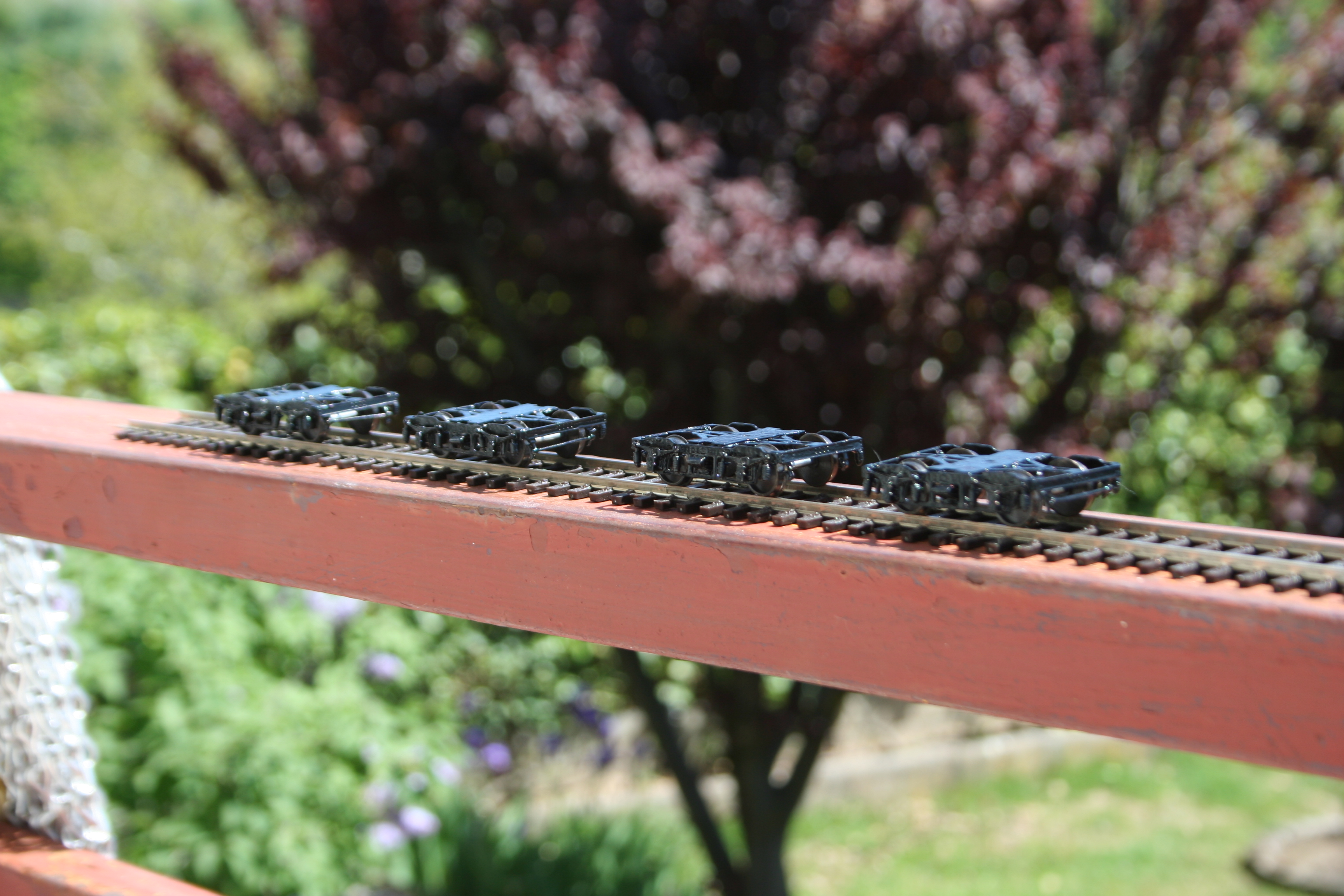

Yo llevo el mío con los bajos muy avanzados. Únicamente me faltan los estribos.
De momento os dejo una foto de los boogies, que ya han pasado por pintura...

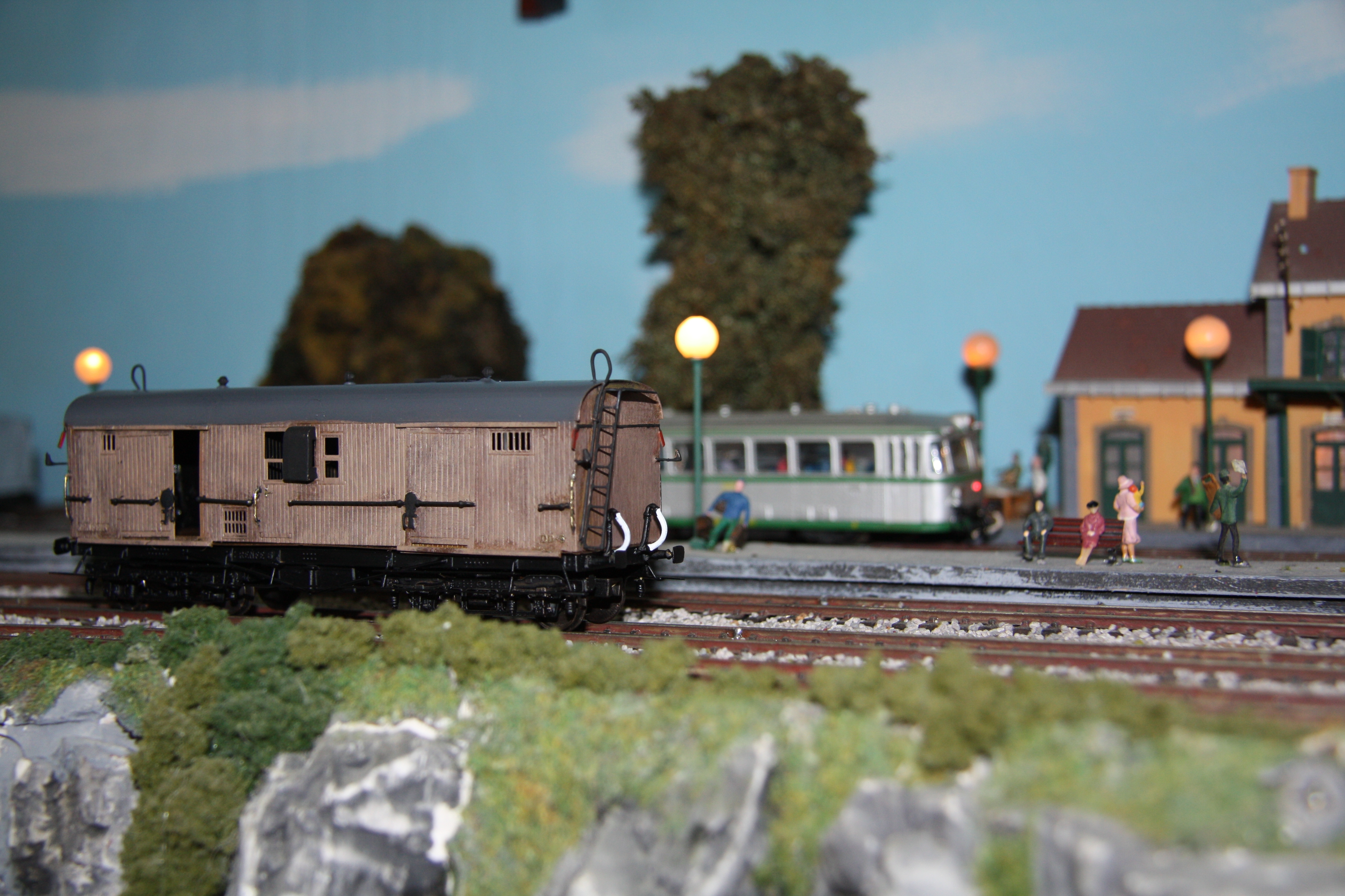

El mío casi terminado, en cuanto esté pongo el resultado final.
un saludo.
Saludos .
Antonio
Mensajes: 690
Ubicación: Alcorcón (Madrid)
Registrado: 04 Dic 2008 09:18
A falta de algunos detalles como cristales, limpieza de matriculas y barniz satinado. Ya casi está acabado.
Espero que os guste.
Ahora a seguir con el 306, las tolvas de cereales, los DV que están de camino, terminar un Truman y mañana recojo el de ejes de Andaluces, se me olvidaba; tambien tengo por terminar las modificaciones que me hizo JR de 4 costas.... Total no me queda curro. UFFFFFFFFF, que agobio.
Saludos .
Antonio

Esto es como si no gusta Charlize Theron :D
Positivos, muchos
Ha quedado de fábula, que cosa más bonita!!!

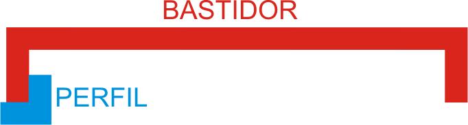

He empezado con el montaje y me ha surgido una duda:
¿Donde van los dos perfiles en L que se incluyen en el kit?. He pensado que pueden ser para soldarlos por la parte interior del lateral del bastidor, pero no estoy seguro. A ver si alguien sabe decirme si estoy en lo cierto.

Pepepio escribió:
Hola a todos.
Los perfiles en L, van por la parte inferior del bastidor, con la L hacia afuera, es para simular la H del bastidor, y a su vez reforzarlo

Sigo sin enterarme donde decís que van los perfiles.
A ver si podeis poner alguna imagen.
El perfil va en el bastidor justo debajo del larguero vertical saliendo hacia afuera

Chema, sigo perdido

A ver si te sirve esto.
