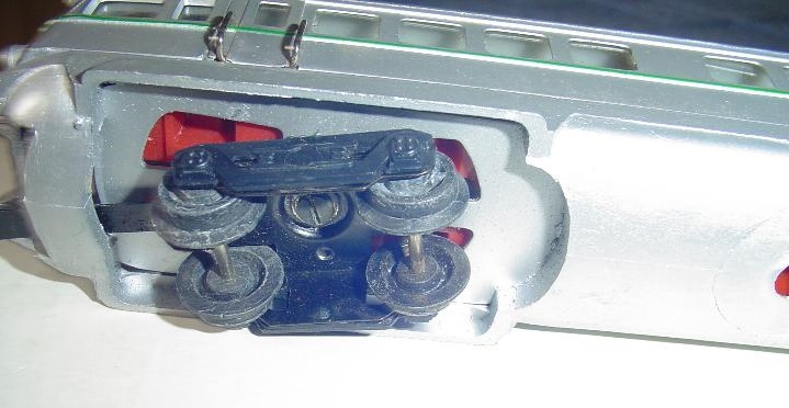

Equiparon entonces los vagones remolques con unos bogies con cierto aire Pennsilvania de cuerpo interior metálico y laterales en plástico negro... estos bogies sirvieron tanto como para el TAF, vagones de mercancias y de viajeros...

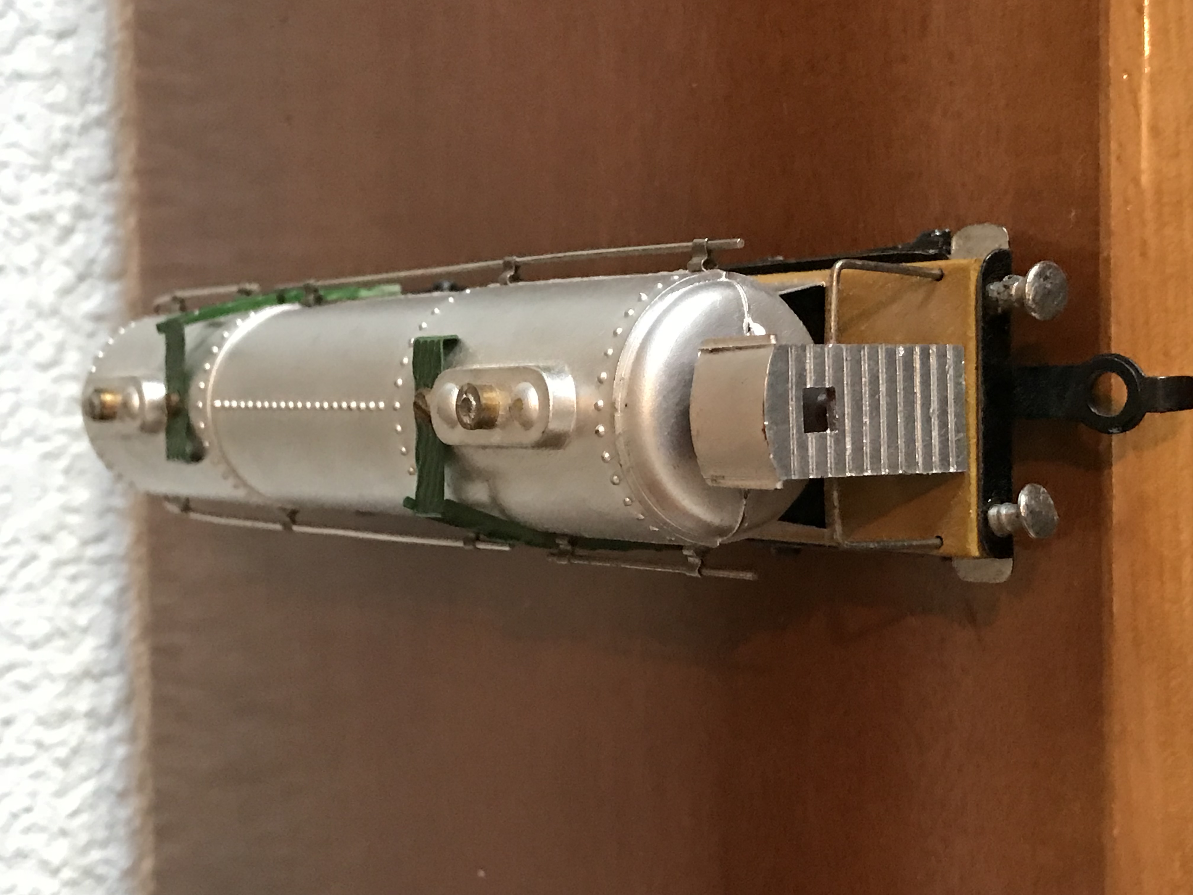

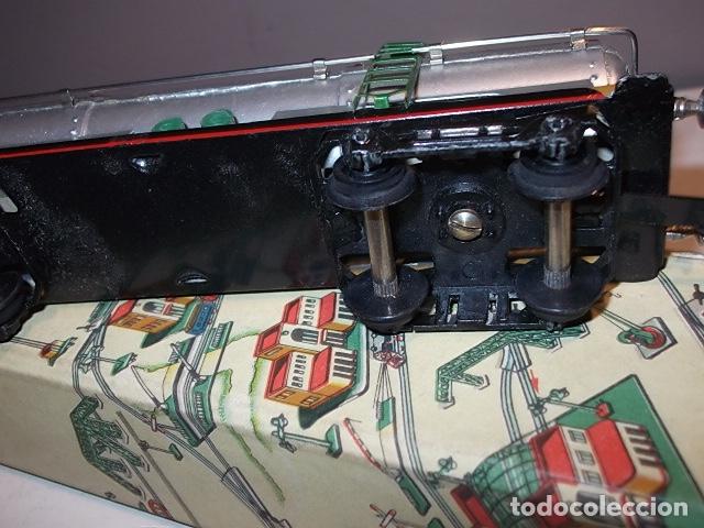

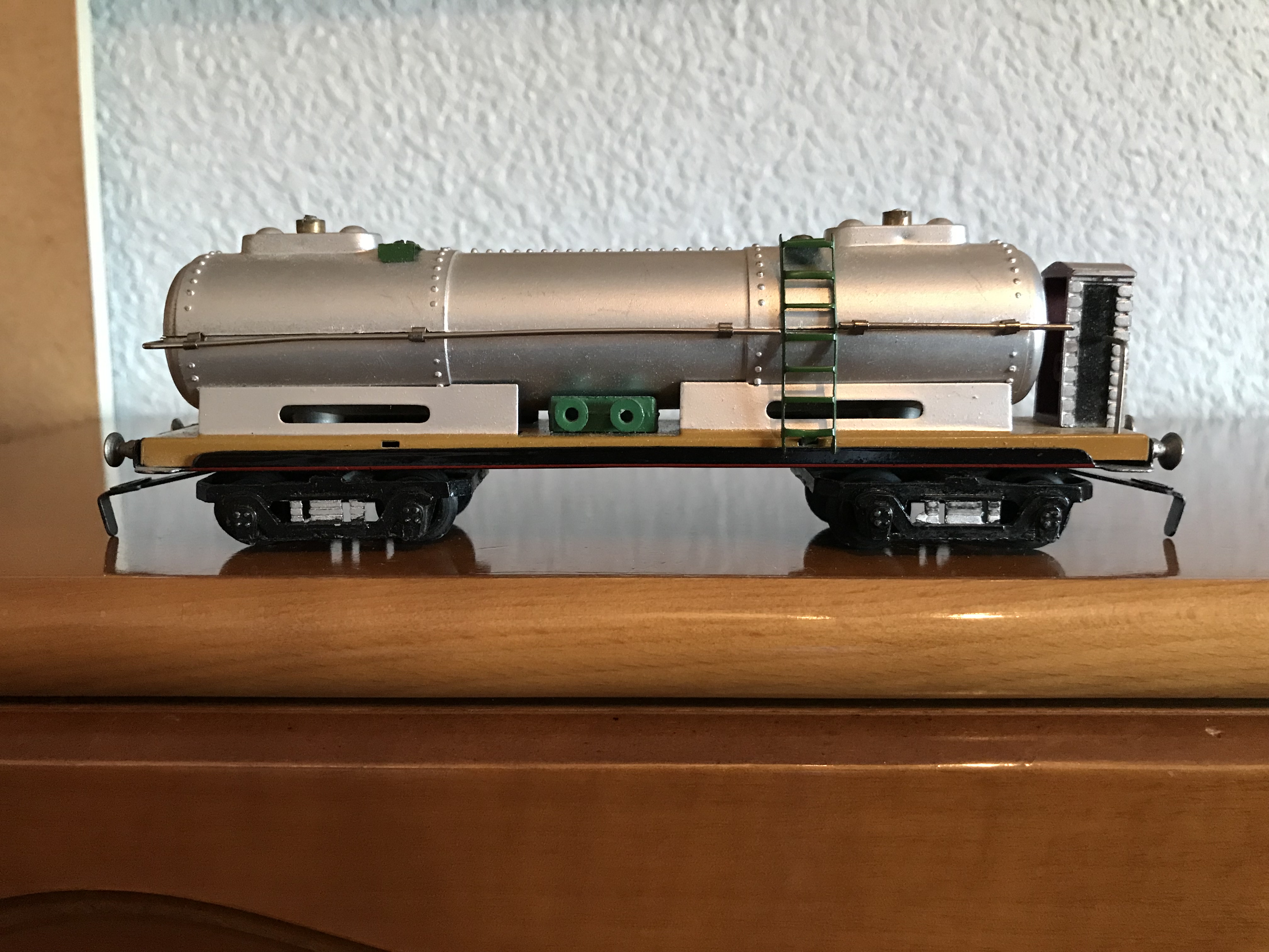

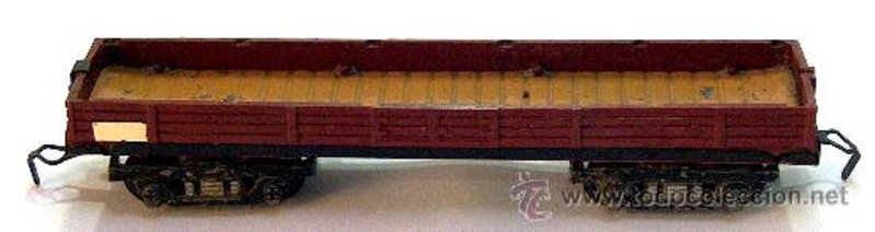

vagón, este si a escala H.0. con los bogies

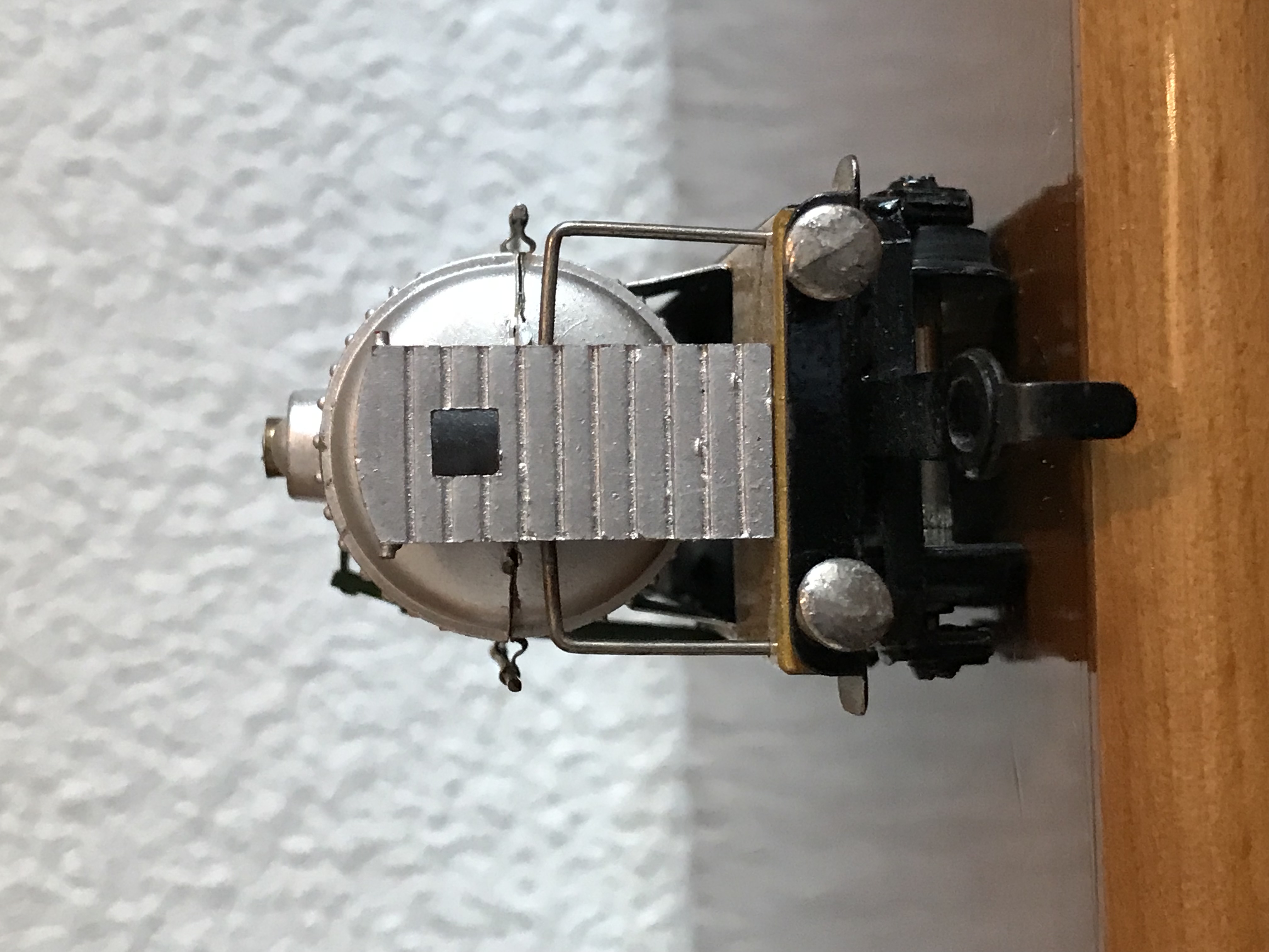

cisterna escala S con el bogie de calamina
cisterna Paya S (9).jpg (55.53 KiB) Visto 6612 veces
plataforma a escala S... luego fue "reducida" a escala H.0.

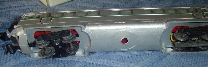

Gracias por la información, Serranito. Efectivamente, mi TAF tiene el bastidor de fundición, la caja de chapa, y el techo es de plástico. Híbrido donde los haya.
La duda me viene con ésas palancas (una en los remolques y dos en el motor) de los bajos, que en mis coches no están. En las fotos de Todocolección (si hay algún problema con ellas las quito) se pueden ver, incorporadas a una especie de carter o tapa, que en los míos no existe, ni siquiera el hueco.
En fin, reitero las gracias por la información.

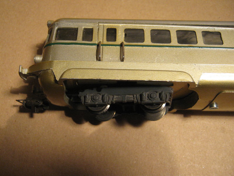

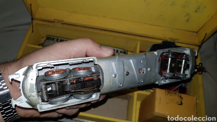

TAF de Payá.jpg (209.19 KiB) Visto 6604 veces
TAF de Payá remolque.jpg (193.01 KiB) Visto 6604 veces

Hola... creo ( y es una suposición mía ) que esa palanca sirve como interruptor para iluminar los TAF... para cambio de sentido de marcha no sé si en escala S funcionaba con corriente continua o alterna, en esto también Paya fue digamos "curioso" pues tenia producción a corriente alterna 2 carriles ¡ ¡ y posteriormente en continua 3 carriles con frotador central para las cajas de trenes de juguete que funcionaban con pilas... no se si era el inversor de marcha o tenía un sistema de sobretensión para el cambio de sentido ( en alterna se entiende )

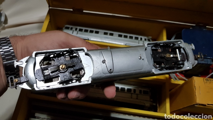

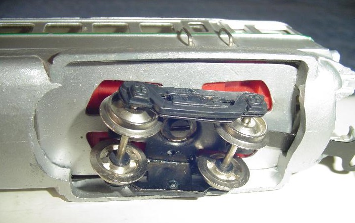

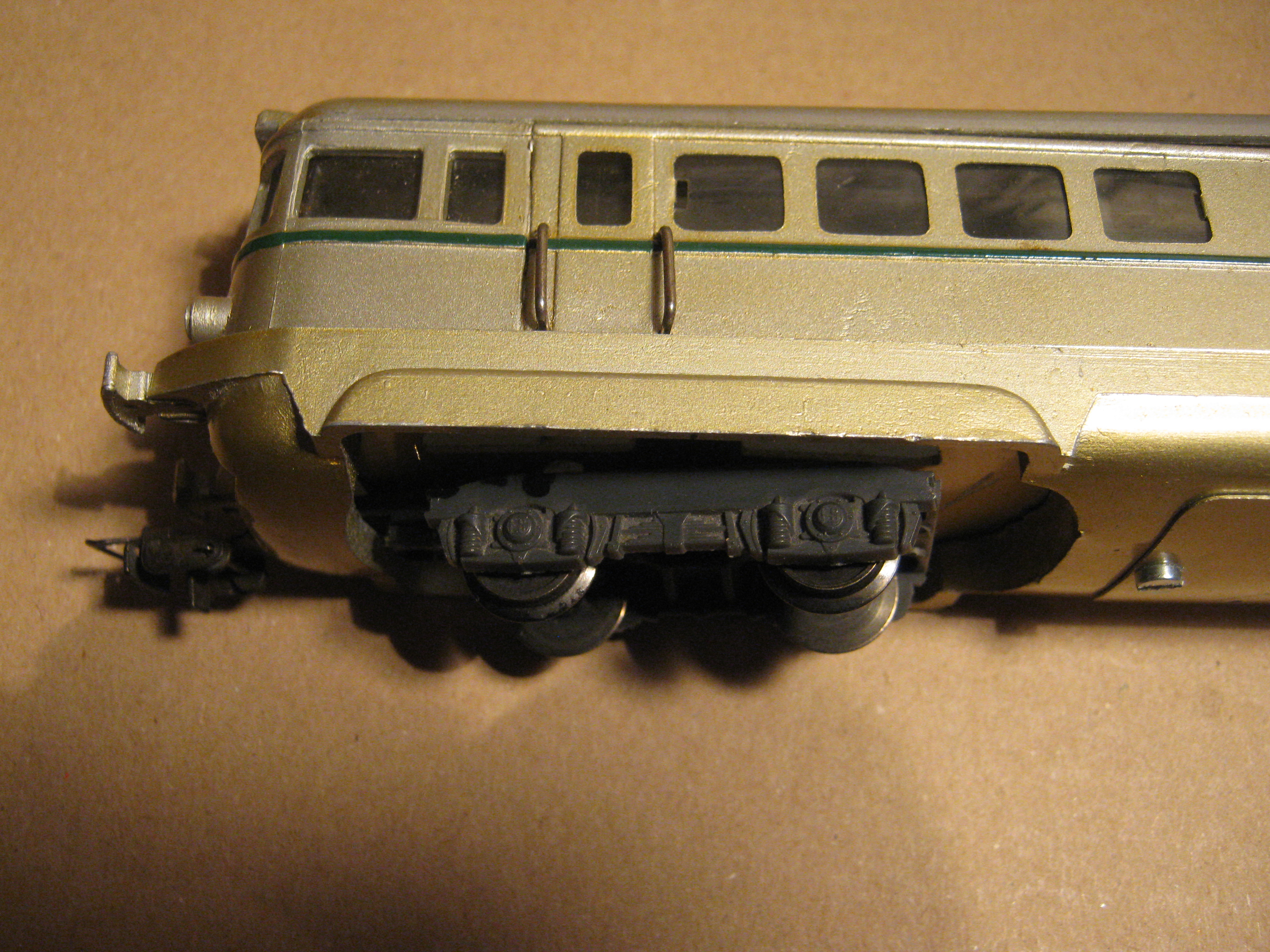

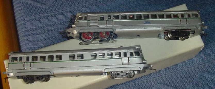

TAF PAYA A (4a).jpg (64.9 KiB) Visto 6595 veces
TAF PAYA A (5a).jpg (95.04 KiB) Visto 6595 veces
TAF PAYA A (6a).jpg (104.76 KiB) Visto 6595 veces
TAF PAYA A (7a).jpg (82.92 KiB) Visto 6595 veces
Nota 16 Oct 2017 22:30
Mensajes: 1525
Registrado: 13 Ene 2013 01:23

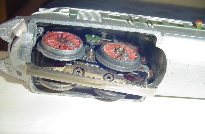

comentarios a las fotografías :
la primera una adaptación del bogie FS Lima que no me acaba de convencer...
las siguientes un TAF escala S pero con rodaje H.0. y corriente alterna con los bogies citados antes, ruedas a punto de desintegrarse y otras cambiadas por ejes Jouef y en la ultima imagen no se vé palanca ninguna... con luz, sin luz interior ?? aunque con patín central de toma de corriente en bogie del remolque para iluminación interior ...no lo sé
quizás ya fueran los últimos a fabricarse...
SALUDOS

Efectivamente, lo de los sistemas de corriente dan para hacer un amplio estudio. Y, sí: el pequeño patín del remolque era para la iluminación. Por eso yo le he puesto tomas de corriente en todos los bogies. Así la iluminación del remolque no depende del coche motor.
Respecto al bogie de Lima, no me extraña que no te guste. Compara con las fotos que puse de los Gorlitz y verás la diferencia. A mi entender, grande.

Así pues el mítico TAF mantuvo su escala S hasta el final de sus días, no habiendo sido nunca reproducido en escala H0.
En la siguiente imagen se muestran los bajos de una unidad con rodaje en escala S, que ha sido debidamente remozada
desde el punto de vista mecánico. La primera palanca corresponde al encendido - apagado habitual en todos los modelos
-coches- en la escala S, y primeros tiempos de los coches en H0, y que después desaparecería. La segunda palanca es el
cambio manual de marchas. La posición central era neutro. Este cambio terminaría siendo de funcionamiento electromagnético
por medio de sobretensión
Imagen del coche central con el interruptor de luz

JSA escribió:
Buenos días.
Serranito, ya he hecho unas fotografías, así que aquí las tienes. Espero que sean lo suficientementemente claras.
Los bogies son, como dije, de Jouef, de las referencias 2124, 2125 y 2126, entre otras. Efectivamente, eliminé los pivotes y agrandé los orificios para utilizar el mismo tornillo original de Payá. Les puse unas tomas de corriente para mejorar la conductividad y poder iluminar ambos coches. También recuperé los enganches originales de Payá, acoplándolos a los bogies por simple plegado y presión. Por cierto, tengo dos en la reserva, por si algún día cae en mis manos un remolque intermedio.
El bogie motor es el Tenshodo (no Thensodo como he escrito anteriormente) de 35 mm, que coincide muy bien con las cajas de grasa de los Gorlitz (no Gorliz, como también he escrito erróneamente). Como el hueco en ésta parte es grande, para dar cabida a la vieja motorización, utilicé la misma pletina que acompaña el bogie. Además, creo recordar que la pieza que sirve para pegar los laterales del bogie viene desmontada, por lo que hubo que abrir la tapa inferior para colocarla.
Los laterales del bogie los separé y le añadí una pequeña pieza de Evergreen para ampliar la zona de fijación. A ver si termino ésa parte de la modificación. A veces, nos metemos a trabajos, más o menos complicados, y luego pasa mucho tiempo hasta que acabamos los últimos detalles. ¿Pereza? ¿Motivación por otros proyectos? ¡Y yo que sé...! :oops: :oops: :oops:
Espero que las fotos y las explicaciones te sirvan de ayuda.
He estado mirando las referencias que mencionas de Jouef para cambiar los bogies y no me cuadra en absoluto. Creo que te has equivocado porque son locomotoras.
¿ Podrías mirarlo por favor ?
Rafael

Uno de los más bonitos y originales vagones en escala S de Paya . Cisterna con garita.

Hola a todos
Por ver de conservar un poco el orden o continuidad, hoy quiero mostrar los coches de viajeros que Paya fabricó en esta
inusual y poco frecuente escala S en Europa.
Lo primero que llama la atención de los citados vehículos es su tamaño mas cercano a una escala algo mayor que el 1/64,
de hecho parecen estar a 1/72 o algo parecido, pues si nos fijamos en las cajas estas están más cerca -tamaño- de la futura
escala H0 que de la S propiamente. Esto se ve en especial si se comparan los anchos de la misma y el desaforado tamaño de
los bogies de los coches cuando son remolcados por la 020.
El primer modelo es este espectacular furgón que sin ser un modelo real, se nota claramente que el modelista se inspiró -de
forma libre- en un modelo real. Aquí lo vemos sobre vía a escala S de última generación. Observar el radio tan generoso de
la época
El siguiente modelo es un coche de viajeros de III que recuerda también de forma vaga a un Verderón. Lo bien cierto es que
todos estos modelos tenían bastantes semejanzas con el material real de la época, pero no dejaban de ser un juguete. Aquí lo
veis sobre la primera vía que se hizo de esta escala. Resulta muy delicada pues es fácil romperla en el momento de unirla o desengancharla
Continuamos con un coche Butacas y al mismo tiempo perteneciente a la Compañía de Wagons Lits. Es decir dos en uno. Resulta genial como
Paya puso su nombre dentro de una corona de laurel para imitar el impresionante escudo de esta empresa ferroviaria.
Ya he dicho que la iluminación en los trenes en miniatura fue uno de los primeros elementos llamativos que se incorporaron. Aquí se ve en
el centro de la caja el interruptor del paso de corriente, que a su vez tiene en el interior la bombilla. También se observan las tomas de corriente, así como
el aislamiento en cartón -Klingerit, era de origen alemán- en el lado derecho del coche, y del interior del agujero del enganche en el lado izquierdo.
Esto era uno de los inconvenientes de utilizar la corriente alterna en dos carriles
Finalmente dejo una imagen comparativa de los dos tipos de vía en escala S utilizados por Paya, y que si bien en un primer golpe de vista podría el de la izquierda
parecer mayor, realmente ambos son idénticos.
Se me olvidaba, ya he comentado que los fabricantes procuraban unificar todo el proceso de construcción por ver de abaratar los costes económicos del mismo.
Si se observa se verá que todos los bastidores, bogies, topes y sistema de enganche son idénticos, tan solo cambian las cajas. Y estas realmente son dos piezas
simétricas de bakelita unidas en su parte superior por la pasarela que discurre por un rebaje en forma de cola de milano y sirve para su unión. El sistema de iluminación
con el tiempo desaparecería y algunas cajas fueron fabricadas con colores de base diferentes, pero los modelos siempre fueron los mismos.
Esto es todo. En la próxima hablaremos de los vagones de mercancías en esta escala S
Saludos cordiales
Vicent Ferrer
Última edición por trenesgarrat el 21 Oct 2017 18:06, editado 1 vez en total

Nota 21 Oct 2017 19:52
JSA
Mensajes: 1579
Registrado: 08 Mar 2011 08:15
Rafael
Hola Rafael.
Las referencias están tomadas del úntimo catálogo que tengo de la época pre-Hornby, así que no me extraña que no te coincida nada. Los coches en cuestión eran de la época anterior a los emblemáticos OCEM, que ya "calzaban" los Pensylvania.
